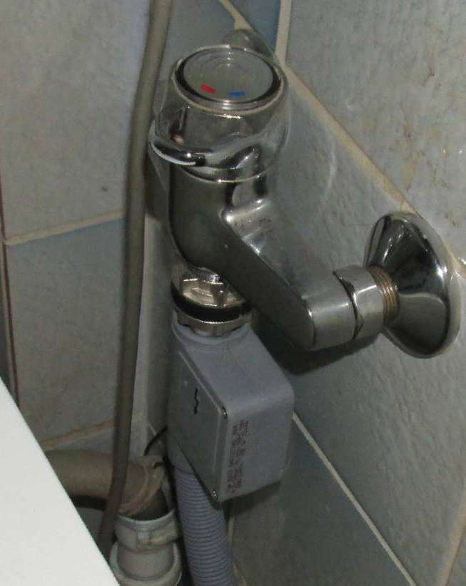

Als an meiner seeehr alten Waschmaschine der Zulaufschlauch gerissen
ist, war ich zum Glück in der Nähe. Vom Pförringer-Resthändler hatte ich
mal einen Schlauch mit Magnetventil eingelagert, der dann zum Einsatz
kam. Neben der Maschine steht seitdem ein Sensor, der bei nassen Füßen
den Zulauf abschaltet.

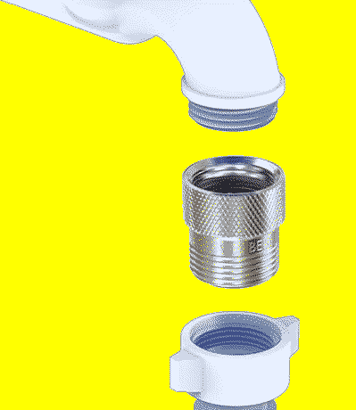

Es gibt auch mechanischen Aqua-Stop. Der reicht der Versicherung auch.
Dass das Ding nach einem halben Jahr zugekalkt und damit funktionslos
ist, spielt keine Rolle.
Die Versicherung ist kein wichtiges Kriterium, ich brauche kein
unzuverlässiges Alibiprodukt. Diese Stop-Spielzeuge sind wertlos, weil
sie einen Riss im Schlauch nicht vom Normalbetrieb unterscheiden können.
Ziel ist es, so zu bauen, dass nichts passiert.

Manfred P. schrieb:
> Diese Stop-Spielzeuge sind wertlos, weil sie einen Riss im Schlauch
Das ist natürlich Quatsch, Aquastop-Schläuche sind doppelwandig mit
Leckerkennung.
von Martin S. (sirnails)
Er meint die rein mechanischen.
von H. H. (Gast)
Doppelmantelschlauch
Ferner gibt es Doppelmantelschlauchsysteme, bei denen selbst Haarrisse
im Druckschlauch schnell zu einer Verriegelung des mechanischen Ventils
führen: Sie haben einen zusätzlichen äußeren Schlauch, der mit einer
Substanz gefüllt ist, die sich bei Kontakt mit Wasser stark ausdehnt.
Das System kann so bereits bei tröpfchenweisem Wasserverlust im

von Manfred P. (pruckelfred)
Es gab Teile, die man direkt vor den Schlauch schrauben konnte, etwa in
der Größe einer Mignonzelle. Da ist eine Dichtscheibe und Feder drin,
die sperren soll. Das tut sie auch, wenn bei gutem Waserdruck der
Schlauch schlagartig abspringt. Diese nichtsnutzigen Teile können aber
nicht unterscheiden, ob die Maschine Wasser nimmt oder es durch einen
Riss ausläuft.
Sowas hatte ich mal gekauft und nach einem kurzen Test direkt in den
Laden zurückgebracht. Ich denke, dass Martin diese meinte.
(Bild aus dem Internet)

von Rolf (rolf22)
> Riss ausläuft.
Deswegen drehe ich den Hahn für die Maschine immer nur ganz wenig weit
auf. Dann löst das Ding beim Wassernehmen nicht aus, wohl aber dann,
wenn der Schlauch schlagartig abspringt oder an/in der Maschine ein
Stutzen o. Ä. bricht.
Zweiter Vorteil: Wenn der Hahn nur knapp aufgedreht ist, strömt
ausfließendes Wasser langsamer aus und steht nicht sofort fußhoch, bevor
man noch reagieren kann. Ist ja nicht so, dass die Waschmaschine immer
ohne Menschen in der Nähe läuft.
"Defensives Nutzen" von Technik ist nie verkehrt.

von Udo S. (urschmitt)
> auf.
Keine gute Idee. Bei der Fehlersuche bei Wamas und Spülmas wird nicht
umsonst als allererstes empfohlen einen Eimertest zu machen, ob genügend
Wasser/zeit aus dem Hahn kommt.
