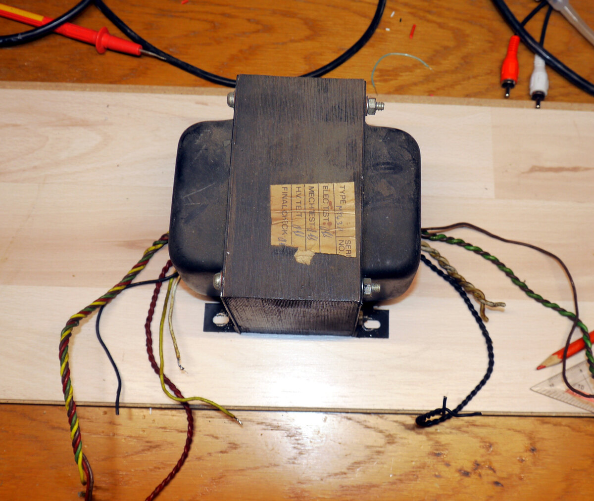

Hallo Forum,
hat schonmal jemand einen Trafo auseinandergenommen? Wäre dankbar für
ein paar Tips. Z.B. ob man die Trafobleche mit irgendwelchen Lösungen
behandeln kann, damit man sie besser rausbekommt, z.B. WD40?
Grüsse
Andreas

Also wenn ich mir das Bild vom TO anschaue, dann würde ich sagen, daß
der nicht mit Harz getränkt ist. Das scheint ein recht altes Teil zu
sein und früher hat man die Trafos nicht unbedingt mit Harz vergossen.
Ich würde für's erste mal hergehen  und die Schrauben, Abdeckhauben und
Montagewinkel entfernen - dann würde man auch sehen ob das Ding
vergossen ist. Wenn's wirklich vergossen sein sollte, dann ist's eh rum.
Weiter Bilder, wo man evtl. erkennen kann um was für einen Kerntyp es
sich handelt, wären hilfreich. M-Kern läßt sich meist schlecht zerlegen
- man muß die ersten 2 Bleche herausbekommen, dann geht es meistens.
EI-Kern geht i.d.R. besser.

von Andreas K. (paff)
ja, das ist ein EI Kern. Der Trafo hat einen Schluss, ich messe 2Ohm
primär. Es ist ein 100W Trafo. Danke für die links zum Wickeln lassen
ps: ja, es geht auch etwas um Restaurierung, weil ein moderner Ringkern
passt optisch gar nicht :-)

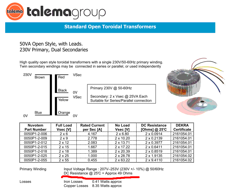

170 µH - das klingt nicht nach einem Schluss innerhalb der Lagen. Wie
gesagt, schau ihn dir geöffnet an.
danke für die Rechnung und die tollen Infos
Als Vergleich: ich habe hier einen M74-Trafo gefunden, dürfte etwas
kleiner sein als deiner. Der hat primär 46 Ω und 5,7 H.

von Thomas S. (Firma: Chipwerkstatt) (tom_63)
Solche Trafos sollten schon 2 Kammern haben. Dass würde man ja sehen,
wenn man die Deckel runter nimmt.
Primär sind 2 Ohm zu wenig. Irgendwas zwischen 50 -200 Ohm würde ich
mind. erwarten. Bei geschätzen 100 VA.

von Andrew T. (marsufant)
Was bisher nicht erwähnt wurde:
Der Trafo ist aus amerikanischer Produktion.
Typisch ist das er ohne Spulenkörper gefertigt wird.
D.h die Wicklungen werden maschinell auf einen Formkörper gewickelt,
dann mit Harz bzw. Lack fixiert.
Dann der Formkörper entfernt.
Dann die  Bleche eingeschoben.
Reparatur ist im Hobby Bereich kaum möglich.
Also wie oben empfohlen: Daten aufnehmen und wickeln lassen.

Die Sekundärlasten hat er ja schon getrennt, wie man auf dem Foto sehen
kann.

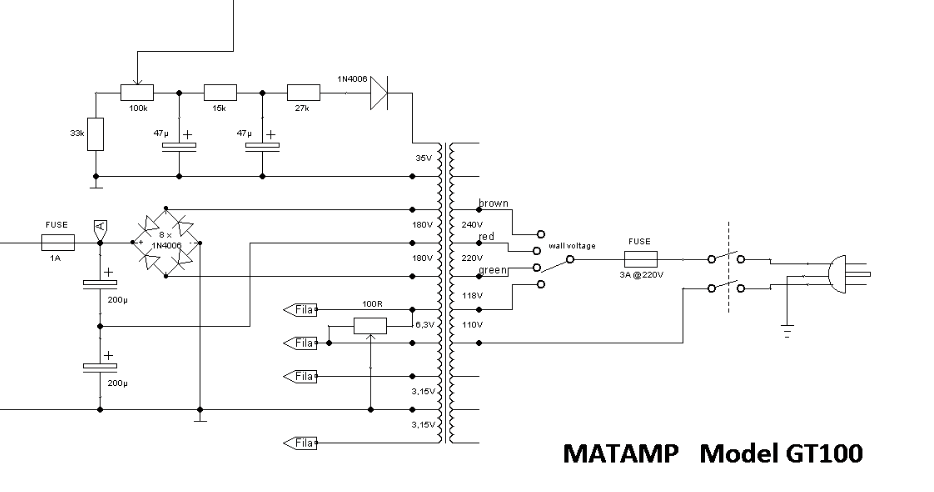

Andreas K. schrieb:
> Power transformer aus einem alten Matamp GT100
Schön, dass du das endlich mal schreibst. ;-)
Schaltplan gibt's bei Radiomuseum, hier mal der Auszug mit dem Trafo.
Ich geh mal davon aus, dass nicht alles, was sie da als "Wicklung"
gemalt haben, wirklich miteinander Verbindung hat. :)
Bin ich der Einzige, der es etwas seltsam findet, dass die negative
Gittervorspannung für die PA aus der 35-V-Wicklung auf die Pluspole der
Elkos geführt wird? :-O

von Nevs (noname_user)
die Diode nur verkehrt herum eingezeichnet?
Unwichtig schrieb:
Nö, geht an die Gittervorspannung der 4 x EL34, die ist schon negativ.
Die Elkos falsch gezeichnet. Aber so wirkt der ganze Schaltplan (auch
diese seltsamen Trafowicklungen) irgendwie, naja, etwas nachlässig

Naja, im Original gibt es zwei Heizwicklungen, ohne dass ich dem
Schaltplan wirklich entnehmen könnte, warum. Auch haben sie die
Anodenwicklung geteilt.
Die Gitterspannungswicklung dieses Trafos ist etwas hoch in der
Spannung, aber die Gitterspannung lässt sich ja mit einem Poti
einstellen. Du müsstest nur sehen, ob die Elkos in der
Gitterspannungs-Aufbereitung spannungsfest genug sind für die höhere
Rohspannung dieses Trafos.

Wetten, dass ich dir auf Anhieb genügend Trafos finden werde, die
deutlich mehr als "kommt einem Kurzschluss gleich" an ohmschem
Widerstand haben? Einen M74 habe ich ja oben schon zitiert, 46 Ω.
Ich habe in der Tat auch einen Trafo, der einen B16 beim Einschalten
rauswirft, so wenig ohmschen Widerstand hat er primär (weshalb meine
Bastelecke einen C16 hat), aber das ist gerade mal einer, und der ist
wirklich fett, der füllt ein Drittel eines 19"-Einschub-Gehäuses. Dem
würde ich zutrauen, dass er wirklich nur wenige Ohm Widerstand hat.
Typisch 50VA.
Zum Vergleich ein 50VA Ringkern.
ich habe nun abschliessend den "Lampentest" gemacht. Die 40W Lampe
leuchtet knallhell und an keinem der Ausgänge wird Spannung erzeugt,
also ich bestelle diesen englischen Ersatztrafo :-)
Danke für eure guten Ratschläge..
Falls es noch jemand interessiert..der neue Trafo aus England ist
bereits angekommen und die Werte eines gesunden Trafos sind
dementsprechend:
Primär Wicklungswiderstand 4,7Ohm
Primär Induktivität 5,9H (20Hz)

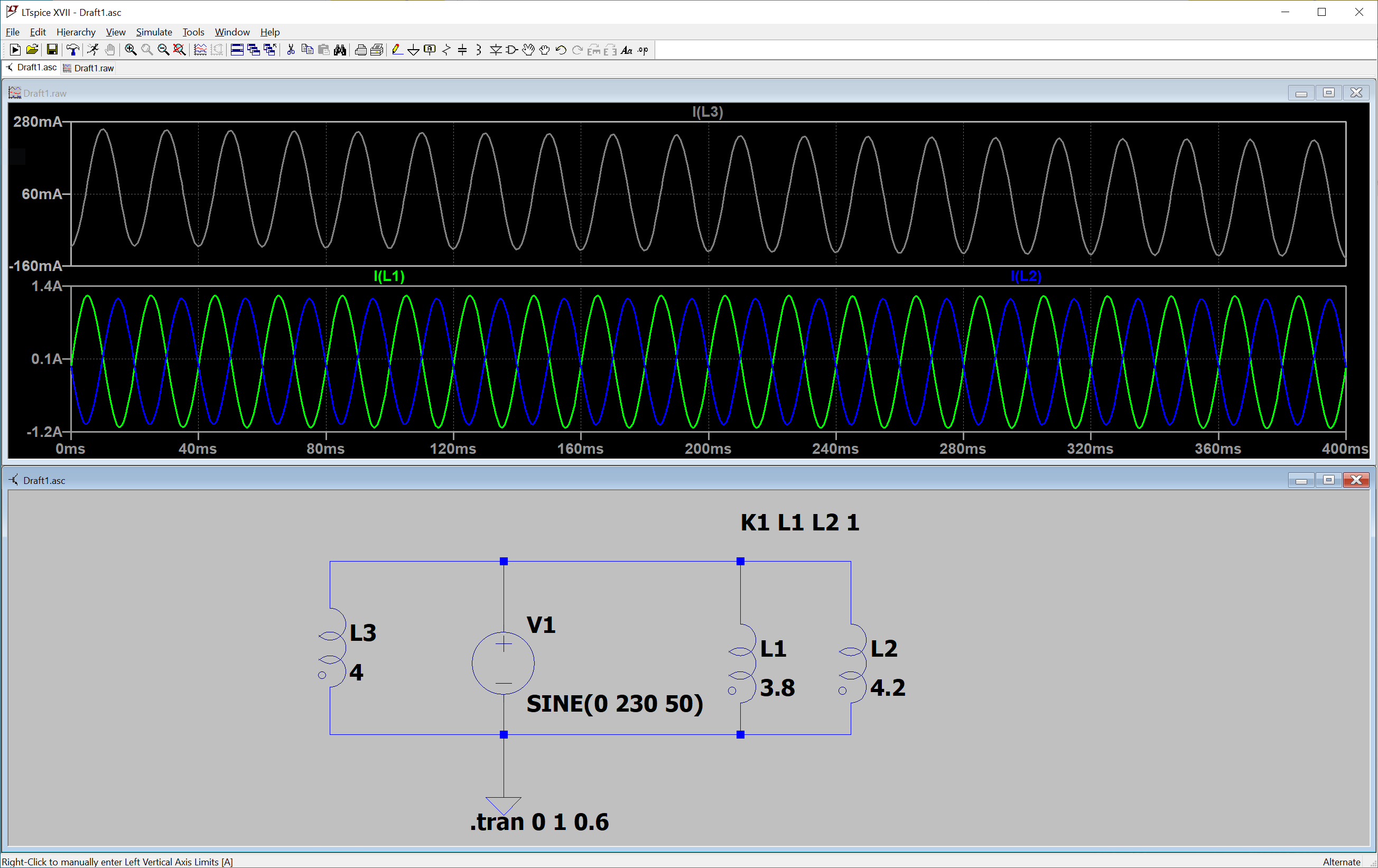

Weiß nicht, ob es relevant ist, aber wenn die beiden Wicklungen
magnetisch gut gekoppelt sind (wohl der Fall) aber unterschiedliche
Induktivitäten haben (fragt sich, wie unterschiedlich und weswegen),
kann eine Parallelschaltung beider Wicklungen im Extremfall die Verluste
erhöhen. Wirbelströme sozusagen.
Gruß, Roland
von Torsten B. (butterbrotstern)
Keine Angst, wenn sie gut gekoppelt sind und die gleiche Windungszahl
haben, ist die Induktivität auch gleich. Evtl. dazwischenliegende
Wicklungen werden noch besser gekoppelt (weniger Proximity).
Parallelschaltung der beiden 115V-Wicklungen ist eigentlich Standard.
Siehe z.B. Farnell LT30/2-Schaltplan:

Die Spannungen der Hilfswicklung sind recht unterschiedlich:
MATAMP Model GT100
screenshot-2024-03-06T212857.png  35V
Gesamtleistung: 2*180*xx+6,3*yy+35*zz = ??
https://tube-town.net/info/datenblaetter/transformatoren/tt-pwDR103.pdf
tube-town tt-dr103-hiwatt-style-netztransformator.html 50V 14,9 Ohm
Gesamtleistung: 2*175*0,45+6,3*8,5+50*0,1 = 216,05
https://www.mikrocontroller.net/attachment/628587/Pennine_Matamp_GT120_Wiring_Sept_2023.pdf
: M843A Mains 100V 80mA
Gesamtleistung 2*185*0,6+6,3*7,06+100*0,08 = 274,478
