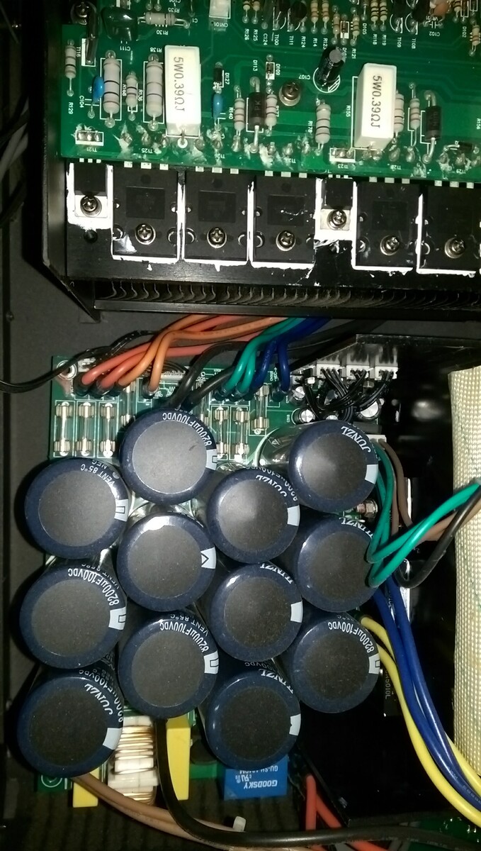

Moin Zusammen,
Ich brächte mal eure Unterstützung, ich hab im Heimkino eine PA Endstufe
für den Subwoofer, vollkommen überdimensioniert, aber die Endstufe war
halt da und liefert mit gute Dienste.
Ich wollte das Gerät nach nun gut 7 Jahren mal reinigen.
Nach dem riesigem Trafo kommt eine Platine mit 12 Elkos, die wohl als
"Puffer" dient, hier sind 8 Elkos am Deckel merklich "aufgebläht".
Sind Junzl Elkos mit 100v und 8200uf, 85Grad.
EGAL wo ich schaue, es gibt hier nix, was preislich passt und lieferbar
ist, auf China "No Name" experimente habe ich in diesem Leistungsbereich
keine Lust...
Die Elkos haben eine Durchmesser von 35mm und eine Lötpin Abstand von 10
mm.
Ich finde allerdings bei Taiyo Yuden Kondesatoren, die lieferbar sind
und auch passen, leider wird der ESR nicht angegeben, die Junzl solten
um die 60mohm haben, aber die gefundenen Kondensatoren hätten eine
Kapazität von 10000uf, sind 2cm höher, ansonsten passen die aber.
Kann ich diese bedenkenlos als Ersatz verwenden?
Ich habe leider kein Datenblatt der verbauten Kondensatoren, ich "hoffe"
mal das die Ersatz Exemplare, ein passender Ersatz wären, technisch
sehen die schonmal vernünftig aus, auch wenn da einiges im Datenblatt
fehlt, ist aber, zumindest ein renomierter Hersteller.
hier das Datenblatt der bevorzugten Ersatzkondensatoren (ich hoffe ich
darf das hier verlinken)
https://datasheet.lcsc.com/lcsc/2209130930_Taiyo-Yuden-LA5-100V103MS5BP-B_C2980574.pdf?_gl=1*1r9b0ga*_ga*ODY5NDgyNDc2LjE3MDk3NDYzMzU.*_ga_98M84MKSZH*MTcwOTc1Njk2MC40LjEuMTcwOTc1OTA2NS4yOS4wLjA.
Zeig mal.

von Zak M. (zak_m)
Das Foto trifft es leider nicht genau, im anderen Winkel sieht das
schlimmer aus ...
2 davon sind nicht so schlimm, sieht man schlecht auf dem Bild.

von H. H. (Gast)
Da sind wohl nur die Isolierscheiben gewölbt. Teste ob sich die leicht
auf den darunter liegenden Alu-Boden der Elkos drücken lassen.
Bei den vieren oben rechts sind das definitiv nicht nur die
Isolierscheiben. Das würde mich wirklich sehr wundern. Man erkennt sehr
schön eine klare Spitze in der Mitte und ich meine sogar, drei nach
außen laufende Kanten zu erkennen, genau wie sie manche dieser Elkos als
Sollbruchstellen haben.

von Armin X. (werweiswas)
> Isolierscheiben.
Dachte ich eben auch.
Aber wenn die Elkos evtl eh raus sollen mache erst die Isolierdeckel ab.
Dann siehst Du richtig ans Alu des Elkos.
Es wäre so einfach, mal auf den Plastikdeckel zu drücken und zu sehen,
ob das Alu auch gewölbt ist. Der Alubecher kehrt nicht mehr in die plane
Form zurück, wenn sich der Elko mal aufgebläht hat - und nur gewölbte
Platikdeckel hab ich schon oft gesehen, die stehen halt wegen des
Schrumpfschlauchs unter mechanischer Spannung und wölben sich mit der
Zeit.

Solange nix brummt, können die alten Elkos drin bleiben und alles
harmlos.
Mit Low-ESR knallt es zumindest besser, wenn was los gehen sollte.
Zumindest waren die 60mOhm bei den Aktivboxen mit 12V Netzteil
maßgeblich Ursache dafür dass die Boxen mit 2400W PMO angegeben waren,
obwohl das Netzteil nur 12V 2A hatte.

Im vorliegenden Fall kann ich mir kaum vorstellen, dass gleich mehrere
Elkos defekt sind. Es sei denn, die Nennspannung wurde zu knapp
kalkuliert. Das würde ich zuerst mal messen! Außerdem kann man auch mal
testen, ob die Elkos warm/heiß werden. Schade, dass der TO kein Bild
hier reinstellt, die die Elkos von der Seite zeigen.
Ich jedenfalls würde niemals auf die Idee kommen, ohne große Not Elkos
zu tauschen. Warum tun die Leute das?
<SCNR>
ciao
Marci

von Thomas R. (thomasr)
Das sind zwei doppelte Betriebsspannungen, HV und LV. Von der Anordnung
könnte man das auch als Reihenschaltung der Kondensatoren verstehen.
Ohne Ausgleichswiderstände könnte das zu einer unterschiedlichen
Belastung der Kondensatoren gekommen sein und die damit den Deckel
gehoben?
ESR ist bei dieser Anwendung völlig egal und die höhere Kapazität ist
komplett ohne Belang. Elkos für solche Anwendungen werden mit sehr
großen Toleranzen gefertigt, da liegen die 10.000 immer noch innerhalb
des Toleranzbandes der 8.200µF.
Ich schließe mich dem Beitrag von
direkt an.
Wichtig sind dann einwandfreie Lötarbeiten und die Benutzung eines
geeigneten Lötkolbens für die Riesenklopper.
Zak M. schrieb:
> aber bei 3KW
> Ausgangsleistung
Somit muß die Eingangsleistung noch ein Stück größer sein. So viele KW
kommen bei uns nicht aus der Steckdose und ein Drehstromanschluß ist im
Schaltbild nicht eingezeichnet. Möglicherweise ist das eine
"Musikleistung".
Wegen "low ESR": Von den Elkos geht es erst mal über die Sicherungen und
dann über dicke Drähte weiter. Schon da lauern etliche Milliohm,
weswegen der ESR von normalen Elkos ausreichen dürfte.
Laut Schaltibild sind ordentliche Audio-Transistoren verbaut.
mfg
von Motopick (motopick)
Wenn man den DC-Weg zu den Elkos einfach auftrennen kann, z.B. durch
Entfernen einer Sicherung, koennte man ja einfach mal die Kapazitaet
des "Gesamt-Elkos" messen. Die Sicherung durch einen Widerstand von
z.B. 100 Ohm ersetzen, und die Zeit bis zu den interessanten Punkten
der e-Funktion bestimmen.
Je nach Gemuetslage waeren noch Werte von 50 - 80 % des Designwertes
akzeptabel.
Naja. Reichlich komplizierter Aufbau für eine Class-H-Endstufe, könnte
durchaus einiges an Leistung haben. Den Aufwand mit der rein analogen
Staffelung der Versorgungsspannung für jeden einzelnen
Endstufentransistor macht man sich doch nur, wenn ein einzelner
Endstufentransistor die vollen +-HV nicht verträgt und das sind beim
2SA1943/2SC5200 immerhin 230V wenn ich mich korrekt erinnere. Und mehr
als 230V packt man da nicht dran wenn man nicht richtig Leistung haben
möchte.
@Zak
Wegen den ganzen Miesmachern hier lass Dir den Spaß nicht zerreden. Ich
verstehe Dich, ich habe hier selbst 2x 1,2kW und die dazu passenden
Kopfhörer. Bißchen schwer, aber geil. Und die Nachbarn lieben es.
Manchmal muß es eben einfach ein bißchen mehr sein.
Mach Dir in dem Moment, wo Dir die alten Kondensatoren nichts mehr wert
sind, doch mal den Spaß und schnippel einen der wirklich suspekten
mittels Cutter oder so aus seiner Plastikhülle raus. Es würde mich
wirklich sehr wundern, wenn das Metallgehäuse oben noch gerade ist.
Es stimmt zwar, es gibt solche Kondensatoren, wo sich diese Isolierfolie
oben wölbt und die ist teileweise auch gar nicht so leicht wieder
einzudrücken, aber dabei bildet sich normalerweise keine Spitze in der
Mitte aus, sondern die Dinger sind oben völlig glatt und rund wie 'ne
Brandblase.
von Mark S. (voltwide)
Auch wenn es manche hier nicht glauben wollen, ich habe schon so einige
PA-Endstufen im KW-Bereich gesehen mit defekten Ladeelkos. Die sterben
ja nicht nur am ripple-Strom - der bei 100Hz-Netzteilen unkritisch ist -
sondern auch an übertemperatur, wenn sie in dem zumeist gedrängten
Aufbau von der umgebenden AB-Endstufe aufgeheizt werden.
Wenn jede der Stufe hinter dem Gleichrichter 75V habe, dann müssen die
oberen Transistoren bei einer vollen negativen Halbwelle, fast 300V
aushalten. Darum hat die Endstufe diese besondere Kaskade.
Die Elkos glätten nicht nur die 100Hz nach dem Gleichrichter, sondern
auch die Stromspitzen der Last also alles von der unteren Grenzfrequenz
bis ein paar kHz.
Beim Kurzschluss zerhaut es meistens die Feinsicherungen durch die
Entladung der Kondensatoren sei noch angemerkt. Also etwas Vorsicht
walten lassen, wer an seinen Sehlichtern hängt.

Miss mal die Spannung im Leerlauf an den Kondensatoren (HV und LV im
Schaltplan).
Bei 3kW @ 4 Ohm Ausgangsleistung brauchst du eigentlich keine 100 Volt
Elkos, in deiner Schaltung sind je 2 in Reihe geschaltet.
Die Elkos sollten für die Leistungsklasse deutlich grösser sein, typisch
sind 20 mF.
Bei Digikey bekommst du 12x 10mF 80V Marken-Elkos um 60 Euro.
https://www.digikey.at/en/products/detail/chemi-con/ESMH800VNN103MA50U/13250752
Der ESR ist völlig wurscht, da hinter den Elkos die Sicherungen kommen,
danach dann noch die Strombegrenzungswiderstände in den Emittern...
Wenn es dir um hohe Lebensdauer geht, nimm besser 105°C Elkos.
Eventuell wird es den Elkos in der Endstufe zu heiß.

von Uwe B. (uwebre)
Zak M. schrieb:
> Ich weiss eigentlich gar nicht wo das Problem liegt
Ein Problem wird sein die Elkos auszulöten ohne die Durchkontaktierungen
mit herauszuziehen. Die Dinger haben Krallen. Das gibt dann ganz viel
schlechte Laune.
Hast du den empfohlenen Daumendrücktest eigentlich mal gemacht?
Uwe
von Michael L. (nanu)
Dazu wird's kaum kommen. Vorher klebt sein Lötkolben an den
Kupferflächen fest.
> Das gibt dann ganz viel schlechte Laune.

Das Netzteil ist doch mit den Elkos u. der U total seltsam bestückt,
jeweils ca. 100 V als U-Betrieb wird da nie anliegen, also mess mal die
Einzel-spannungen ggn. Masse.
Dass da ca. 400 V von +HV zu -HV anliegen glaubt doch Keiner, u. eine
Differenz von wieder fast 100 V zwischen den oberen pos. Spannungen +LV
zu +HV.
Mit 80 V-Typen wäre das eher logisch aber immer noch recht hoch.

Blöd ist nur, dass auch die Elkos in Reihe geschaltet sind, und damit
der effektive Elko nur 12 mF hat - sehr wenig für die Leistungsangabe.

Ich habe es jetzt auch verstanden, Elkos die optisch nicht mehr original
aussehen und auch im Deckelbereich "Sollbruchstellen" haben und diese
optisch auch "erhoben" aussehen sind wohl zu vernachlässigen.
Ich habe heute den "Drucktest" auf den Deckel gemacht, ich bin nicht in
der Lage, diese "Wölbung" herunterzudrücken !!!
Da ich hier ja auch Rückmeldungen bekommen habe die Kondensatoren, evtl.
auch präventiv zu tauschen, werde ich das auch machen, mit leichter
Erhöhung der Kapazität.
Ich habe hier im Heimkino 4x15" Bässe anliegend und möchte hier keinen
weiterführenden Defekt riskieren, die Pufferplatine ist abgesichert,
also sollt da wohl nichts passieren, will das aber einfach nicht soweit
kommen lassen, das ein oder mehrere Kondensatoren ausfallen oder eine
Kurzschluss haben.

Also nochmal an ALLE, die Hälfte der Kondensatoren "wölben" sich!!!
Das die Ausgangsbasis!!!
Das deutet doch auf einen "kommenden" Defekt hin, noch funktionieren
diese.

Maik hat ja schonmal etwas zu den üblichen Ausfällen von Elkos
geschrieben. Überdruck ereignet sich wenn Elkos heftig und schnell ge-
und entladen werden, wie es in Schaltnetzteilen und digitalen
Schaltungen passiert. Gerne mit ungünstigem Platinenlayout. Sie werden
warm, das Elektrolyt verdampft. Man verwendet gerne 105° Typen um etwas
Luft nach oben zu bekommen.
Typischerweise werden Geräte mit µC und "verdampften" Elkos gerne
unzuverlässig, booten ständig. Zuletzt hatte ich das bei mehreren Fritz
Powerlan Warzen. Man kann als Held im Bekanntenkreis auftreten mit der
schnellen Reparatur ;-) (Oder bei YouTube...)
Ein weiterer Fehler ist langsamer Verlust des Elektrolyts durch hohe
Umgebungstemperatur. Das passiert normal langsam durch die Dichtungen
und dauert recht lange. Dicke Backen sind dabei üblicherweise nicht zu
beobachten
In einer klassischen Audioendstufe werden die Netzteilelkos nur sehr
moderat und sanft gestresst, weswegen Ausfälle ungewöhnlich sind.
Deswegen zweifeln Mitforisten welche sich auskennen an deiner Diagnose
bzw. raten zu einer Überprüfung Derselben.
Es wurde bereits erwähnt daß ein Austausch der Elkos ein Massaker auf
der Platine anrichten wird. Es wird große Kupferflächen auf beiden
Seiten geben, entsprechendes Brateisen wird benötigt. Bösartigerweise
wird Bleifrei gelötet sein. Mit hoher Wahrscheinlichkeit ziehst du
einige der Durchkontaktierungen zusammen mit den Elkos heraus, du wirst
also die Platine mit dicken Drähten flicken müssen. Wir sind gespannt

von Udo K. (udok)
Die sterben regelmässig, wenn basslastige Musik gespielt wird.
Geht ruckzuck mit einem 150 Watt Spengler Lötkolben mit 15 mm breiter
Spitze. Etwas Lötzinn dazugeben zur besseren Wärmeleitung, und nachher
reinigen mit der Entlötpumpe.

von Nevs (noname_user)
Udo K. schrieb:
> Unwichtig schrieb:
>> Das Schaltungskonzept der Endstufe mit 2x Transen in Reihe ist auch
>> etwas komisch oder einzigartig?
> Das verwenden inzwischen ziemlich alle Hersteller, die noch nicht auf
> Class-D umgestiegen sind - das nennt sich Class-G und hat weniger
> Verlustleistung und damit einen billigeren Kühlkörper.
Nach dort https://sound-au.com/articles/class-g.htm
sind das gerade mal ca. 25 %. Nur der Strom- u. damit Energieverbrauch
von solchen Geräten hat die Hersteller noch nie interessiert, dagegen
die erhöhten Material-Kosten aber schon, u. die entstehen auf allen
Ebenen dort, im Netzteil mehrfach, in der Endstufe ebenfalls, u. nur um
etwas am KK oder am Trafo zu sparen?
Die Verschaltung der Elkos, die noch dazu eigentl. viel zu gering
dimensioniert sind, ist auch utopisch gelöst. Die HV+ müsste absolut
ggn. Masse gepuffert werden um ordentlich zu wirken, denn beim
Aktivwerden der oberen HV-Reihe werden die unteren LV-Elkos im NT
zusätzl. belastet.
Aber Musik in der Lautstärke wird da wohl nicht mehr so viele
Unterschiede erkennen lassen, in der TonQualität.
Und der TO hat nicht mal ein DMM um die Spannungen am Netzteil zu
messen?
Na gute N8 Marie, u. dann noch der Tausch der konstruktiv kompliziert
aufgebauten fetten Elkos.
Noch geht ja die PA, nur ob sie danach auch noch geht? Never change a
running system! ;-)
von Thomas (kosmos)
ich denke das du im Epcos Regal fündig wirst. größere Kapazitäten
reinzubauen könnte aber auch der Gleichrichter etwas blöd finden, gerade
wenn der ESR auch noch niedriger ist. Also es kommt etwas auf den Trafo
an wenn der eh schon an der Kotzgrenze ist dann geht die Spannung eh
etwas zurück wenn die leeren Elkos geladen werden.
Welche "Hälfte" ist das? Lässt sich diese Hälfte einer bestimmten
Schaltungsgruppe zuordnen?
Mein Plan wäre hier, mit ein paar Fotos den heutigen Ist-Zustand der
Elkos festzuhalten und dann in 1 Jahr nochmal zu schauen, ob sich was
verändert hat.
Alternativ könntest du den "schlimmsten" Elko auslöten und einen Blick
auf das "Überdruckventil" auf der Gummischeibe werfen. Wenn das noch zu
ist, muss nichts getan werden.
Zak M. schrieb:
> obwohl ich nicht glaube, das sich das "hörbar" in irgendeiner weise
> bemerkbar machen wird.
Da sind wir schon zu zweit.
