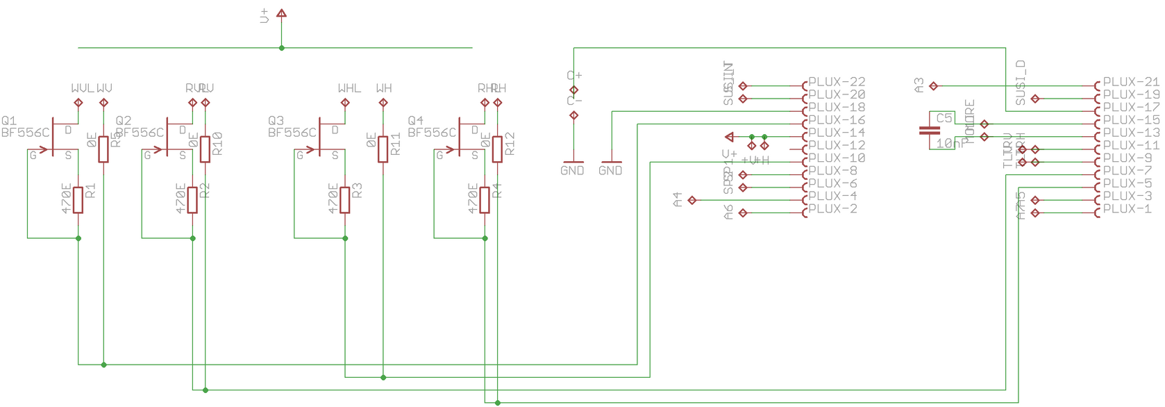

von Tobias O. (tobias_o753)
Es handelt sich um eine ältere Roco-Lok, die der ÖBB-Serie 1020
angehört. Diese wurde mit einer "Tauschplatine" für einen Digitaldecoder
ausgestattet. Ich habe die Lokomotive gebraucht erworben und
festgestellt, dass eine LED nicht funktioniert.
Beim Durchmessen der Platine stellte ich fest, dass das Bauteil BF556C
fehlt. An drei anderen LEDs, die funktionieren, ist dieses Bauteil
vorhanden.
Im Schaltplan ist die LED an RVL angeschlossen, das ist der zweite
BF556C von links.
Die LED habe ich natürlich mit externer Stromversorgung getestet.
Vielen Dank für eure Unterstützung! Ich bin wirklich erstaunt, wie
schnell hier geantwortet wird!
von Arno R. (arnor)
> vorhanden.
Die Transistoren arbeiten als Konstantstromquelle für die LEDs. Dem
BF556C entspricht der BF513 (mit weniger UDSmax). Man kann aber auch
andere JFETs mit weniger IDss nehmen und den Source-Widerstand anpassen.

von Monk (roehrmond)
Dann kannst du sie durch "Current Regulator Diodes" ersetzen.
