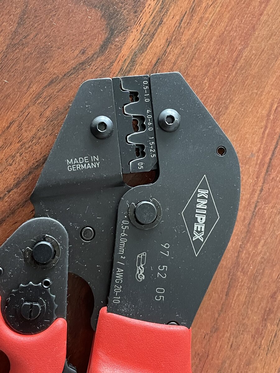

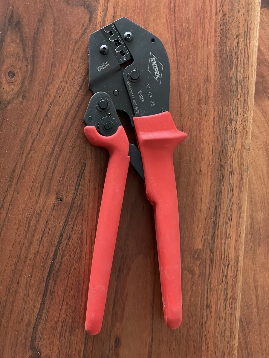

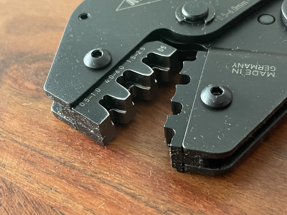

Forum: Markt [V] Knipex Crimpzange für uninsolierte Flachstecker 97 52 05
von Ricardo M. (ricardodidneineleven)
Moin,
Ich hab noch aus einem nicht-realisierten Projekt eine unbenutzte
Crimpzange übrig. Damit lassen sich die Standard 4.8/6.3mm Flachstecker
und Kabelschuhe crimpen.
Komplett neu.
Daten:
Anwendung: unisolierte, offene Steckverbinder (4,8 + 6,3 mm
Steckerbreite)
Kapazität Quadratmillimeter: 0,5 — 6 mm²
Anzahl der Nester: 3
AWG: 20 — 10
80€

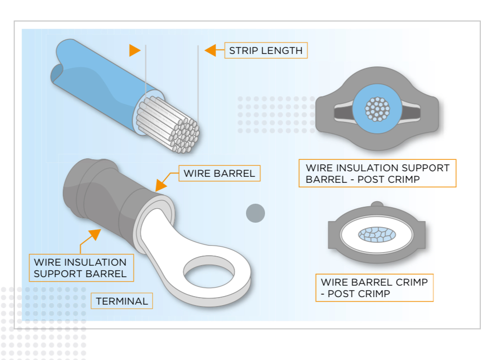

Uwe B. schrieb:
> Eine korrekt ausgeführte Crimpverbindung braucht keine Zugentlasstung.
> Die "Crimpung" der Isolierung bei den offenen Crimpverbindern dient als
> Knickschutz, gegen Zug kann sich nichts wesentliches ausrichten.
> Die Quetschverbinder haben einen Knickschutz ohne die Isolierung zu
> beschädigen.
Guter Punkt! hab ich so nicht bedacht. Aber das mit der Zugentlastung
stimmt nicht ganz, da liegen wir beide Falsch. Zitat aus deinem unten
verlinkten Whitepaper über den Aufbau eines solchen isolierten
Verbinders (Punkt 2-A, Bild angehängt):
1. Wire barrel:
A. Provides electrical and mechanical connection to
wire conductor(s)
2. Insulation barrel:
A. Provides strain relief for wire insulation
B. Requires a more relaxed crimp than wire barrel crimp
C. Provides no electrical connection or appreciable
mechanical strength.

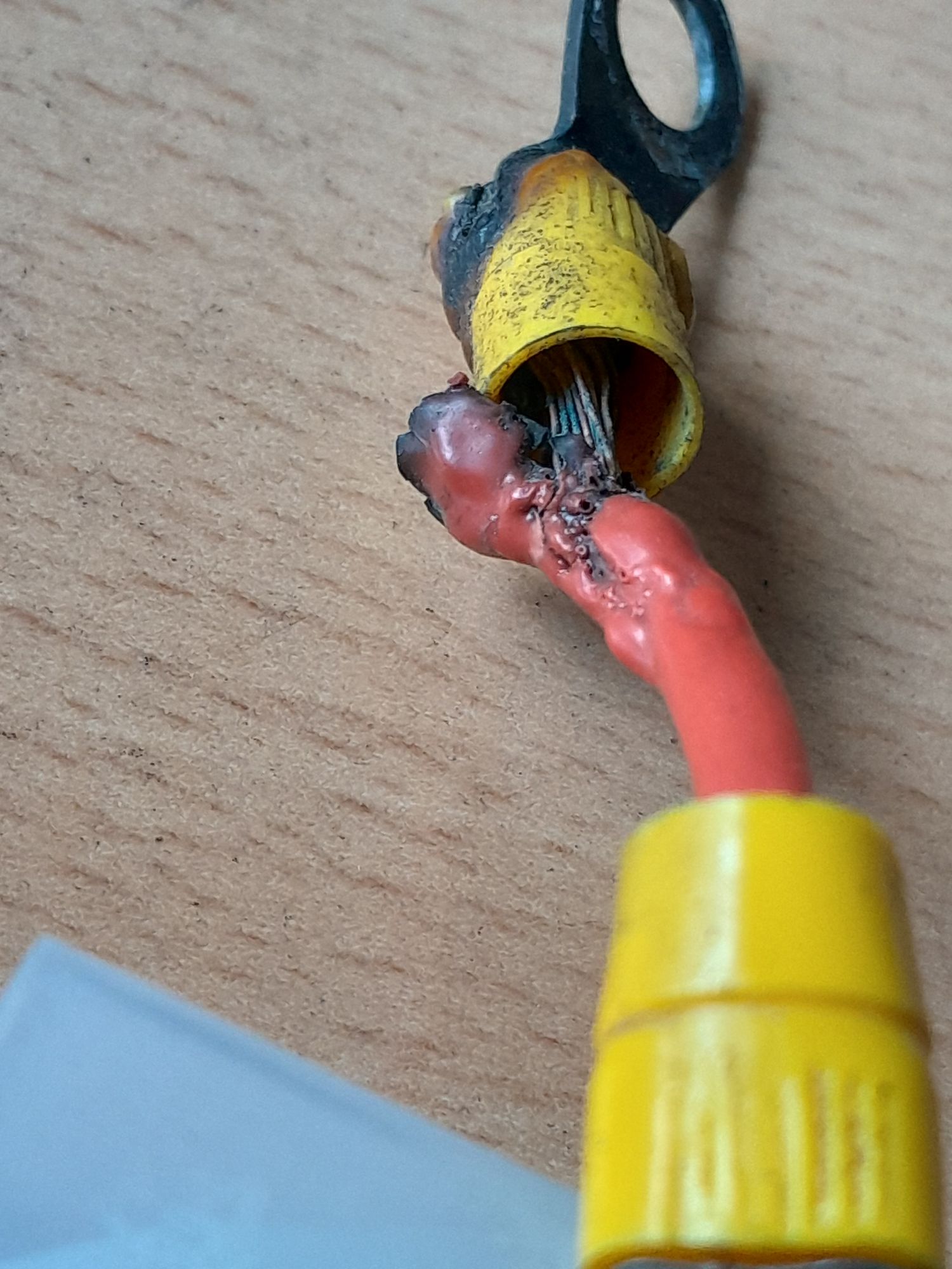

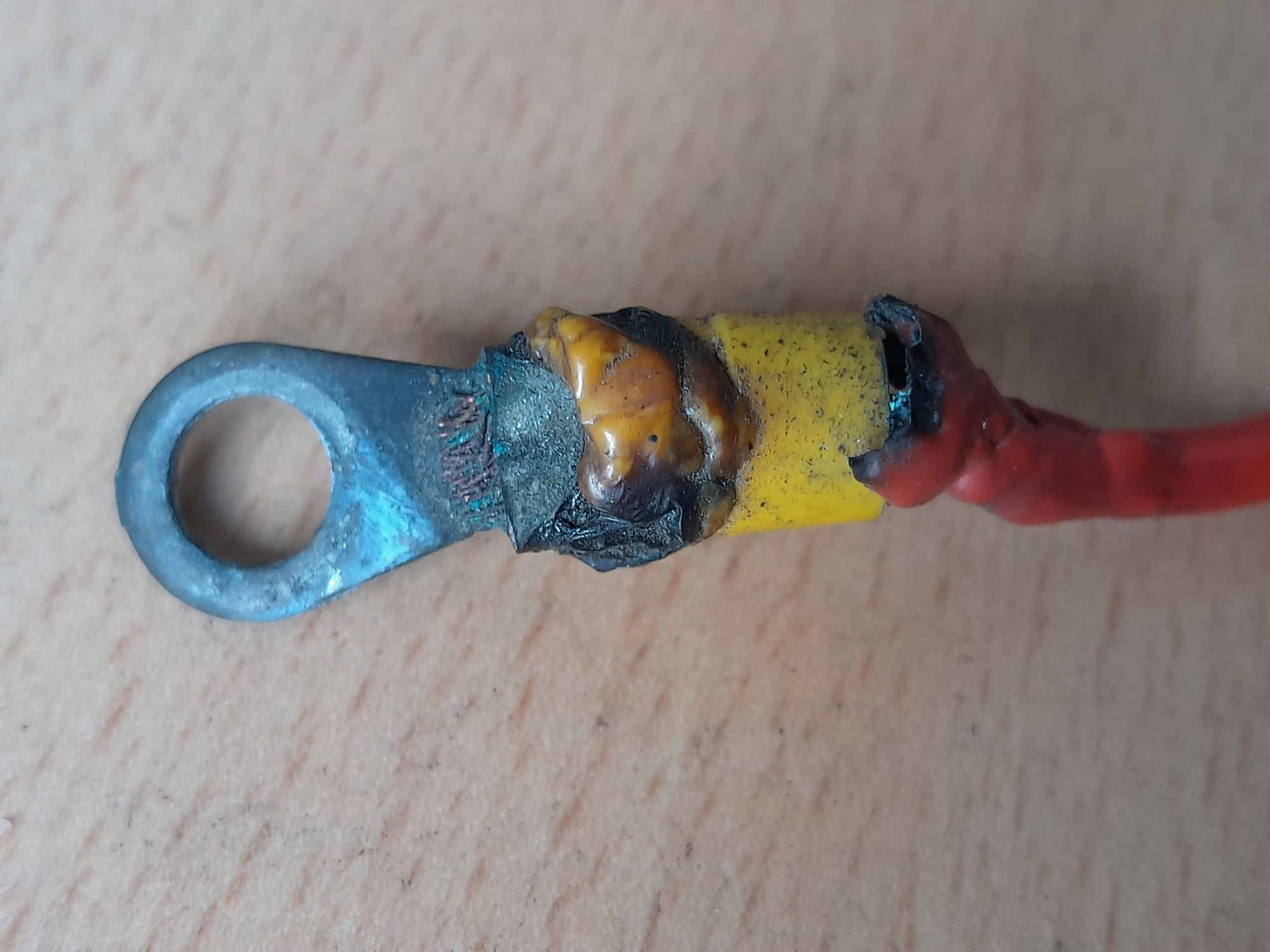

von Uwe B. (uwebre)
Manfred P. schrieb:
> Die farbig isolierten Schuhe funktionieren zuverlässig, wenn
> 1. Markenprodukt
> 2. Presszange vom Hersteller der Schuhe
> 3. Passender Leitungsquerschnitt
Und so wie auf den beigefügten Bildern sieht es schnell aus wenn man
sich nicht daran hält.
Habe ich gestern aus einer Baumaschine gepflückt, Verbindung zwischen
der Batterie und einer kundenseitig nachgerüsteten 30A
Streifensicherung. 1A Crimpung mit der Wasserpumpenzange.
Uwe
