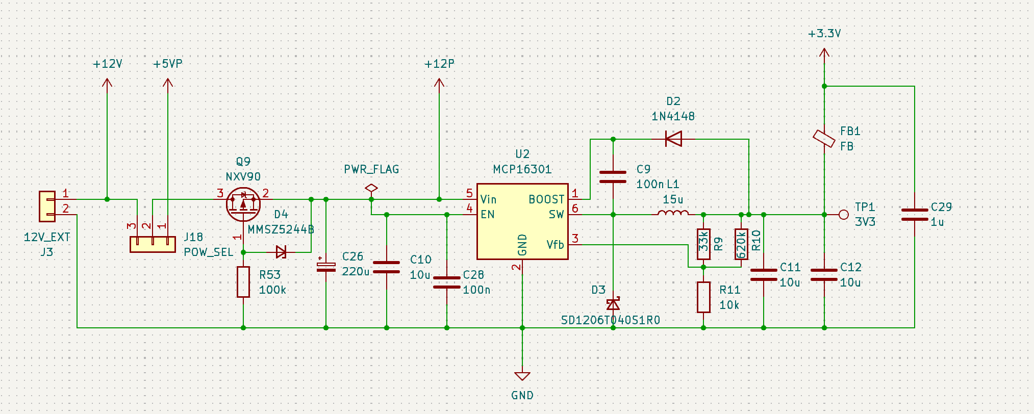

Wie hast du gemessen?
Foto vom Aufbau?
von Monk (roehrmond)
R9-11 sind sehr hochohmig, muss das so sein? An solchen Stellen fängt
man sich leicht unerwünschte Radiowellen ein.
von Gerald B. (gerald_b)
Warum verwendest du für D2 eine schnarchlangsame 1N4148 und keine flinke
Schottkydiode?
Zeige uns deinen Aufbau, wie schon angemerkt wurde. Auch die Bauform der
Induktivität spielt eine Rolle. Ein geschlossener Topfkern wird sich
anders verhalten, als eine stabförmige Spule, wie sie zur Entstörung
verwendet wird. Die kann wie eine Ferritantenne Störungen "einfangen".
Die Leitungsführung, bzw. das Layout des Boards entscheidet auch über
das Wohl und Wehe. Große Schleifen, das Vfb Signal unter der Drossel
durchführen, keine sternförmige Masseführung, die sich am Elko trifft,
keine low ESR Elkos... all das kann man nur vom Foto und nicht vom
Schaltplan erkennen.

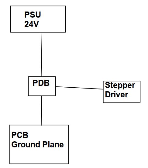

Gehe mal davon aus, dass der Schrittmotorentreiber und der Motor an den
12V vor dem DCDCWandler angeschlossen ist. Die 3,3V des DCDCWandlers
versorgen einen µC, der dann die Schrittmotorsteuerung ansteuert.
Da sind vermutlich auch keine Optokoppler dazwischen. Somit könnte das
ein klassisches Problem sein, weshalb diese "überflüssigen" Teile häufig
auf den Breakoutboards zu finden sind. Nur wenn dann die Massen
verbunden sind, dann auch wieder nicht wirklich wirksam.
Nach meinem Kenntnisstand ist die gute alte 1N4148 keineswegs langsam.

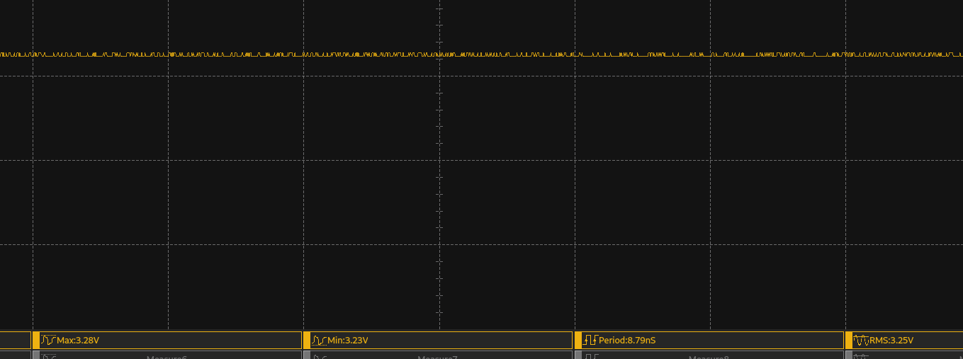

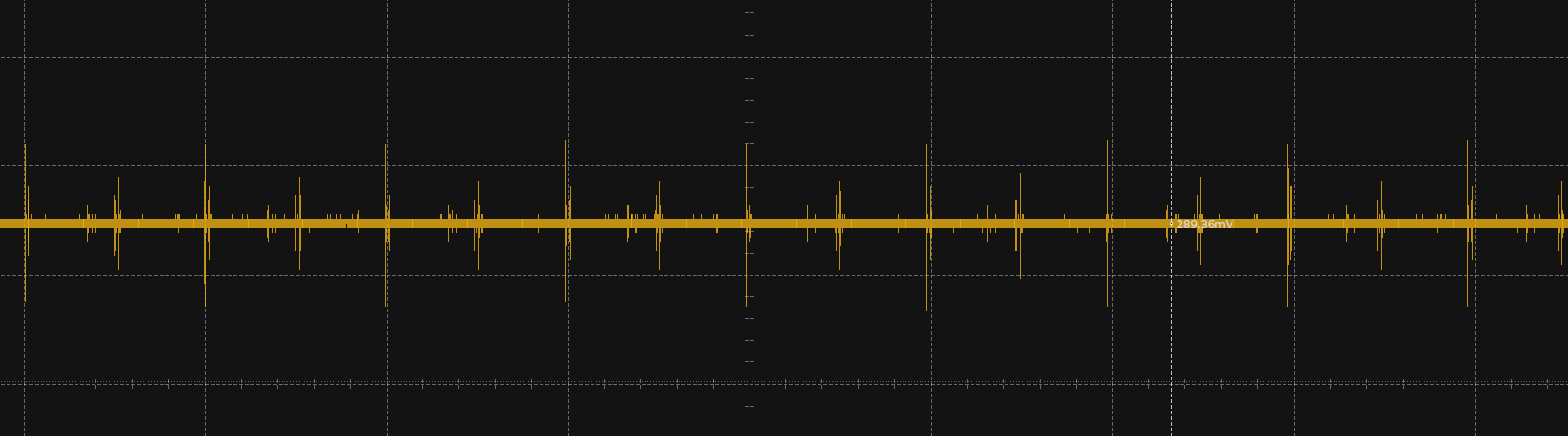

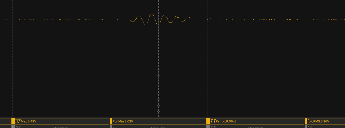

von Felix F. (wiesel8)
Rainer W. schrieb:
> Was bedeutet "zyklisch" quantitativ?
> Taucht die Frequenz noch an anderer Stelle in deinem System auf?
s. Screenshot. Zwei große Schwingen haben ein Delta von 50 us.
Nein.
Rainer W. schrieb:
> Tritt das Problem auf, sobald der Treiber angeschlossen ist oder erst,
> wenn du den Ausgang frei gibst?
Sobald der Treiber aktiviert wird.

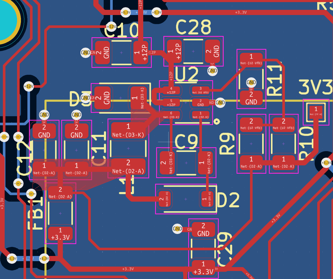

von Rainer W. (rawi)
Felix F. schrieb:
> s. Screenshot.
Welche Chopper-Frequenz verwendet der Schrittmotortreiber?
Ändert sich das Bild, wenn du einen höheren/niedrigeren Motorstrom
wählst?
Felix F. schrieb:
Hast du die "PCB Layout Information" im Datenblatt Kapitel 5.11 nicht
gesehen? Du hast in deinem Layout eine ganz schlechte Stromführung auf
der Masse.
Im Schlatplan gehören die Eingagnskondensatoren übrigens nicht an den
Enable Pin, sondern an den Vin Pin. Ja, mir ist klar, dass das im
Schaltplan eigentlich "egal" ist, aber wenn das dort schon nicht
beachtet wird, dann wird es im Laufe des weiteren Entwicklungsprozesses
nicht besser.
Felix F. schrieb:
> s. Screenshot.
Miss mal "Masse gegen Masse", also Masseklemme irgendwo an Masse
hinklemmen und Tastkopf irgendwo anders auf Masse. Oder sogar an der
Stelle, wo die Masseklemme angeklemmt ist. Was siehst du?
: Bearbeitet durch Moderator
Die gleiche Schwingung.
Sooo schlimm finde ich das Layout nun auch wieder nicht. Masse ist ja
fast die ganze Unterseite.
+12V C10, C18 U2 hätte ich über die gesamte Padbreite gezogen, als
kleine Fläche.
Von welchem Ausgangsstrom der 3,3V reden wir eigentlich? Wenn das im
zweistelligen mA Bereich ist, geht das, ansonsten, etwas breiter kann
nicht schaden.
Wie sieht L1 aus? (Link oder Foto) Wenn das kein geschirmter Topfkern
ist, könnten Verkopplungen in die 3,3V stattfinden. Das ist ja quasi
schon ne 3/4 Windung v.l bis oben.
Die 12V, sind arg schmal. Ist das nur der Anzweig zum Schaltregler, oder
geht der Leistungsteil nach oben, zum Motortreiber weiter? Das wäre dann
schlecht. Ließe sich aber durch Auflöten von einem dicken Draht
(Richtwert 1mm Durchmesser) noch retten. Die Durchkontaktierungen machen
es nicht besser. Wenn irgendwo Leistung drüber geht, dürfen es je nach
Stromstärke auch 2x2 oder noch mehr DuKos parallel sein.
Du hast dich auch noch nicht geäußert, ob das ein rein kosmetisches
Problem ist, oder ob der µC dadurch "spinnt"

 Wenig Ausgangsstrom. Vmtl. <100mA.
Wie ein paar Posts vorher gezeigt, ist der Stepper gar nicht an der
Platine angeschlossen, sondern zweigt vorher schon ab. Auf der Platine
ist nichts mit Power, nur etwas digitale Elektronik zur Steuerung.
Es ist nicht gut. Aber es ist nicht die Ursache für die Störungen hier.
Die kommen von einer schlechten Abblockung der Schrittmotorendstufe.
Oder auch von einem ungünstigen Design der Endstufe oder einer
ungünstigen Verdrahtung des Motors (keine verdrillte Leitung).
> Masse ist ja fast die ganze Unterseite.
Das ist bei einem Schaltregler mit einem halben MHz eine ungünstige
Konstellation, wenn es sich nur so ergibt und die Ströme unnötige Umwege
nehmen müssen.
Hier wäre es ganz einfach: den C28 unter den C10 drehen und dann den GND
der Eingangs- und Ausgangskondensatoren C10, C11, C12 und C28 und die
Freilaufdiode D3 auf dem Top-Layer miteinander verbinden statt diese
Ströme über zig Vias erst noch auf die Massefläche einzukoppeln. Und
dann von dieser Top-Layer-Masseinsel ein einziges Via auf die
Massefläche. Da drüber fließt dann im Grunde kein Strom.
Felix F. schrieb:
> Wenn ich Tastkopf + Massefeder an die selbe Stelle halte, ist die
> Störung immer noch da.
Mache mal ein Foto, wo man sehen kann wie du Tastkopf und Massefeder an
die Stelle hältst.
von Flip B. (frickelfreak)
Wenn ich es richtig deute, sind die Schwingungen auf der 3,3V versorgung
nur ein messfehler, und auch falls es sie gibt nur <10%. Probleme gibt
es nur beim Flashen.
Daher zeig uns mal, wie Spannungsversorgung, Masseverbindung und
Sinalleitungen beim Flashvorgang. Ist der programmierende PC
Schutzgeerdet? Ich tippe auf zu hohe leitungsimpedanz auf den 24V,
dadurch bekommst du Masseverschiebungen und Ströme über den
Programmieradapter. Zudem musst du durch den Motortreiber mit mehr
einstreuungen in allen Eingängen und ausgängen des µC rechnen und
Störungen durch diese verhindern. Wie sind die Prozessoreingänge und
ausgänge beschaltet?
Zeig uns mehr von der schaltung, gibt es ggf noch eine Signalmasse
zwischen dem Prozessor und dem Schrittmotortreiber? Wie sind die
Leitungsquerschnitte gewählt?
 Optimalerweise wird das Prozessorboard (GND und Versorgung) nur direkt
am Schrittmotortreiber angeschlossen, damit ist die signalmasse
definiert und es sind ströme über eine zusätzliche signalmasse
ausgeschlossen.
