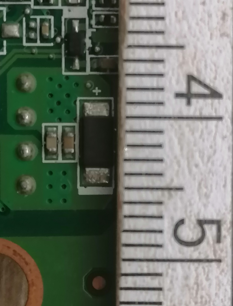

Hallo, ich habe eine Diode und suche nach den Spezifikationen sowie nach dem Datenblatt. Auf der Diode kann man PJ5287 IV lesen. Online finde ich leider keine Dokumentation. Weiß einer vielleicht, um welche Diode es sich handelt und wo ich die gleiche kaufen kann? Sollte diese nicht mehr auf dem Markt sein, könnt ihr mir bitte sagen, welche ich als Alternative nehmen kann? Mit freundlichen Grüßen

Salade P. schrieb: > Hallo, > ich habe eine Diode und suche nach den Spezifikationen sowie nach dem > Datenblatt. Auf der Diode kann man PJ5287 IV lesen. Online finde ich > leider keine Dokumentation. Weiß einer vielleicht, um welche Diode es > sich handelt und wo ich die gleiche kaufen kann? Sollte diese nicht mehr > auf dem Markt sein, könnt ihr mir bitte sagen, welche ich als > Alternative nehmen kann? > Mit freundlichen Grüßen Glaubst du ernsthaft, ohne Gehausegrösse wüssze man, welche mit IV beschriftete Panjit Diode du vor dir hast ? https://pdf1.alldatasheet.com/datasheet-pdf/view/488193/PANJIT/P4SMAFJ20A.html P4SMAFJ20
Danke dir. Die Gehäusegöße sollte DO-214xx sein.
Hallo, ich meinte, dass das Gehäuse ähnlich einer DO-214xx ist. Es ist eine SMB-Diode. Ich kann ein Bild aufnehmen und posten, wenn es hilft, aber ich habe keine weiteren Informationen, daher die Hilfe oder Nachfragen um die Spezifikationen. Viele Grüße
Salade P. schrieb: > ich meinte, dass das Gehäuse ähnlich einer DO-214xx ist. Es ist eine > SMB-Diode. Das wäre DO-214AA. Dazu gibts aber keine passende Diode. Also besser nachmessen, nicht raten.
Hallo, ich habe leider kein digitales Messgerät. Mit einem Zollstock hat die Diode eine Länge von ca. 3mm. Die Diode ist noch an einem Board montiert und ich würde sie ungern abmachen. Hat eine andere Person eine Idee, wie ich nur mit dem Bauteilname die Spezifikationen finde? Viele Grüße
Salade P. schrieb: > siehe Bild angefügt Eindeutig SMA, nicht SMB. https://www.lcsc.com/product-detail/Electrostatic-and-Surge-Protection-TVS-ESD_PANJIT-International-P4SMAJ20A_R2_00001_C5362228.html
Hallo, vielen Dank dir. Ist es das gleiche Bauteil oder eine Alternative, da der Name auf der Diode anders ist? Viele Grüße
Salade P. schrieb: > Ist es das gleiche Bauteil oder eine Alternative, da > der Name auf der Diode anders ist? Nur ein anderes Herstellungsdatum! Solche TVS werden von sehr vielen Herstellern angeboten.

Hallo, ich sehe IV ist das Entscheidende. Danke dir. P4SMAJ20A P4SMAJ20CA 20 22.2 24.5 1 1 1 32.4 12.3 IV UV Viele Grüße
Salade P. schrieb: > ich sehe IV ist das Entscheidende. Nennt man den Typecode, aber der ist nicht einzigartig.
Hallo, wenn 5127 oder 5287 Herstellungsdatum ist, dann bleiben PJ und IV. PJ ist die Abkürzung von PanJit und IV ist der Marking Code. So kann ich mir es merken. Vielleicht kannst du deine Erfahrung teilen. Trotzdem 1000 Dank dir. Viele Grüße
