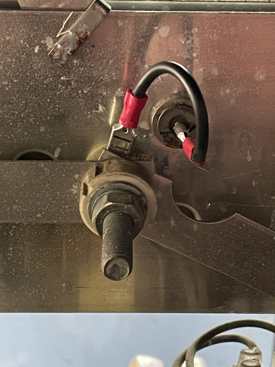

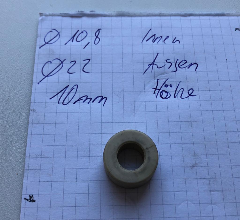

Guten Tag, bei meinem Schweißgerät (Elektra Beckum 200/35 ET turbo) sind bei der Demontage des Trafos/der Dioden manche Keramikisolatoren beim Öffnen der Schraubverbindung gesplittert/auseinandergebrochen. Ich habe bereits mit verschiedensten Suchbegriffen versucht auf google und eBay etwas passendes, bzw. ähnliches zu finden, was leider nur bis Innendurchmesser 8mm etwas ergeben hat. Wisst ihr wo ich so etwas finden könnte? Innendurchmesser d 10,8mm Außendurchmesser D 22mm Höhe h 10mm Die Maße können natürlich ein bisschen anders sein. d sollte aber 10,5mm nicht unterschreiten, D kann größer ausfallen und h ist relativ variabel. Danke für eure Hilfe! Güße Andi
Vulkanfiberscheiben (DIN 522) nehmen? Die sind bei dem Durchmesser meist 1,5mm dick.
Waren "Keramikhülsen" und "Isolierperlen" unter den Suchbegriffen? (Edit: Und Distanzhülse und Stützisolator?) Kann natürlich sein, daß man das in größer kaum noch braucht, weil zu zerbrechlich und dann modernere Materialien besser sind.

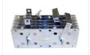

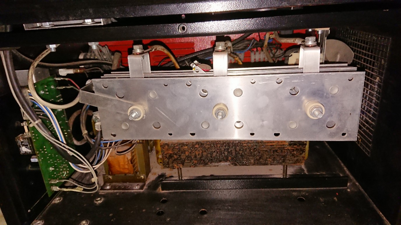

Wollvieh W. schrieb: > Waren "Keramikhülsen" und "Isolierperlen" unter den Suchbegriffen? > (Edit: Und Distanzhülse und Stützisolator?) > > Kann natürlich sein, daß man das in größer kaum noch braucht, weil zu > zerbrechlich und dann modernere Materialien besser sind. Ja, die Begriffe hab ich verwendet. Welche Matrialien werden dort heutzutage verwendet? Bis 1000°C Beständigkeit braucht man an dieser Stelle eh nicht. Vermutlich werden die Dioden bis max. 180°C heiß. Da würde theroetisch ein technischer Kunststoff wie "Peek" in Frage kommen, oder sogar ein rundgedrehte "Pertinax"-Platte. Im Gleichrichter sind die Dioden in 4er Paketen zusammengefasst und es werden daher insgesamt 24 Dioden verwendet (für die Drehstrom-Voll-Brücke). Gehalten wird alles durch Aluplatten. Das Bild im Anhang hat zwar eine schlechte Auflösung, aber man kann sich so besser vorstellen wie der Gleichrichter aufgebaut ist. Mein Gleichrichter sieht aber etwas anderst aus.

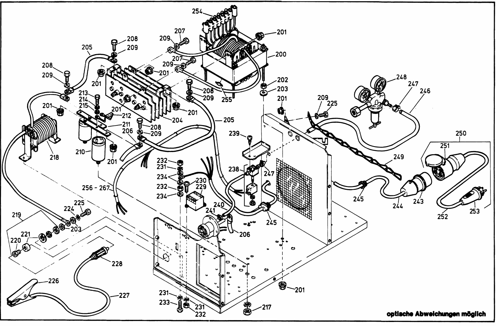

Hab eine Explosionszeichnung gefunden (auf einer japanischen Seite in Rußland), offenbar ist Teil Nr. 209 die gesuchte Scheibe. Also womöglich hätte noch jemand die Ersatzteile. (Edit: Wenn ich genauer schaue, sind das wohl bloß Metallteile, und die Keramik sitzt schon am Gleichrichter.)
Bearbeitet durch User
Wollvieh W. schrieb: > offenbar ist Teil Nr. 209 die gesuchte Scheibe. Offensichtlich nicht. Da gibt es nur den kompletten Gleichrichter als Nr. 204.

Nimm einfach Pom, das ist billig, leicht bearbeitbar und hält ebenso hohe Temperaturen aus. Peek jedenfalls willst du sicher nicht bezahlen.
Vielleicht einfach einen Ring einer Diazed oder Neozed Sicherung abschneiden. Mit Schutzbacken in Schraubstock gespannt dann mit Winkelschleifer und Diamantblatt uuuund ruhiger Hand.
