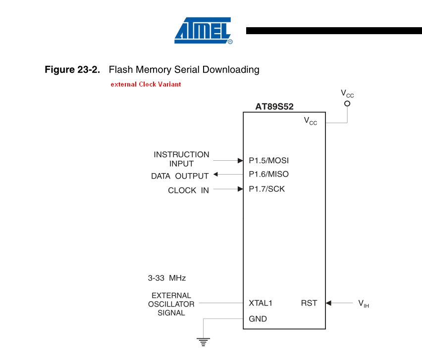

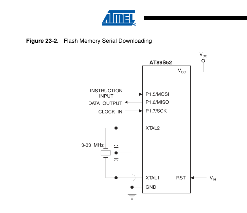

von Dieter S. (ds1)
Hier funktioniert die Kombination USBASP und AVRDUDE zum Programmieren
eines AT89S52 ja auch:
http://ernstc.dk/arduino/at89s.html
Wie hier schon geschrieben wurde: Reset invertieren und den Takt für den
AT89S52 nicht vergessen (Quarz oder externer Takt).
Nachtrag: Laut Datenblatt des AT89S52 kann man Reset zum Programmieren
wohl auch einfach auf Vcc setzen.

von Dieter S. (ds1)
H. H. schrieb:
> Mit welchem USBasp genau?
Allem Anschein nach ein "normaler" USBasp ohne die spezielle Firmware,
die das Invertieren von Reset selbst erledigt (daher auch der Inverter
aus Transistor und zwei Widerständen). Wobei man das vermutlich nicht
braucht wenn man laut Datenblatt Reset fest auf Vcc setzt.

von Dieter S. (ds1)
Ein Test mit einem AT89S51 und ISP kam bei mir zu unterschiedlichen
Ergebnissen (AVRDUDE ging nicht, PROGISP hat funktioniert).
Folgendes wurde verwendet:
- ein USBasp Klon mit ATmega8L von 2013 (MX-USBISP V3.01), die Firmware
ist die unveränderte Version von damals
- ein USBasp Klon mit ATmega8L von 2023 (HW-437), die Firmware ist die
- AVRDUDE 6.3 mit den Ergänzungen für AT89S51 und AT89S52 in der
"avrdude.conf" Datei
- PROGISP 1.72 von 2010 (läuft auch unter Windows 7)
- Beschaltung zum Programmieren entsprechend dem Datenblatt, allerdings
mit externem Takt (ca. 14 MHz) anstelle Quarz (Bilder für beide
Varianten siehe Anhang)
- Reset wurde in unterschiedlichen Varianten beschaltet, siehe weiter
unten.
Bezüglich Takt bei ISP den Hinweis aus dem Datenblatt beachten: "The
maximum serial clock (SCK) frequency should be less than 1/16 of the
crystal frequency"
