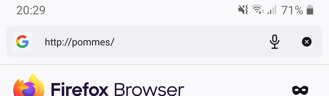

Mit einem Browser einfach http://[ESP8266-IP-oder-hostname]/ und er
müsste dir das Textfile anzeigen.
MIME-type hast du ja mit "plain text" angegeben, das bekommt der Browser
dann auch mitgeteilt. "http://"; ist wichtig, weil der Browser sonst
automatisch https nutzt.

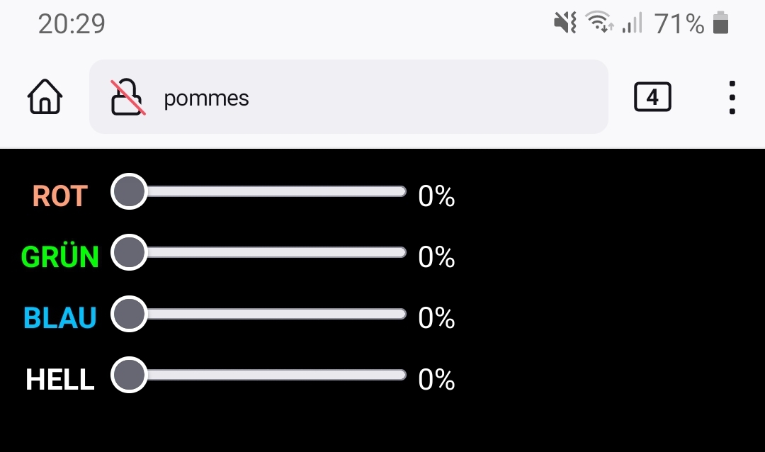

So habe ich hier im Heimnetz einen ESP8266, der mir eine Webseite mit 4
Schiebereglern anzeigt, welche den Inhalt der ersten 4 Kanäle eines
DMX512-Datenstroms setzen. Genutzt wird das für eine billige
Bühnentechnik-LED-Bar hinter der Glotze. Die Schiebereglerdaten werden
als XML über GET geholt und über POST gesendet. Das ist Teil der
Webseite und es läuft im Browser per Javascript. Schreib mir eine PN
wenn du es haben willst.
