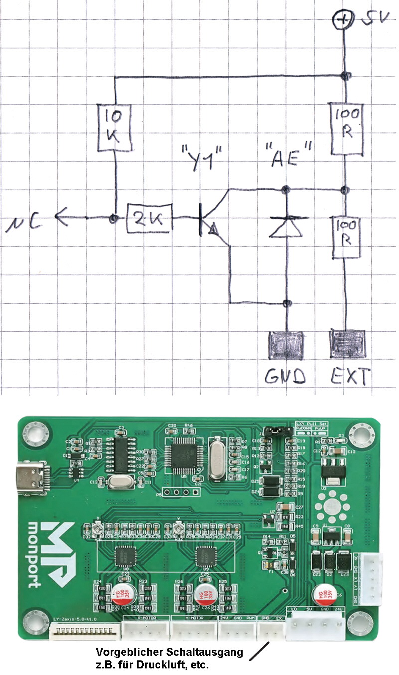

Tach zusammen, ich bitte um etwas Hilfe.
HINTERGRUND:
Mein K40-CO2-China-Laser soll auf neues Steuerboard umgerüstst werden,
damit PC-seitig "bessere/üblichere" Software laufen kann (hier:
LightBurn)
"monportlaser.de" > kam per DHL rasch und viele lieben es sehr.
Das Board hat einen "Schaltausgang?" für externe Komponenten,
"LightBurn" kann PC-gesteuert damit z.B. Druckluft
("Air-Assist/Absaugung") schalten während der Laser aktiv ist.
THEMA:
Das sog. Handbuch sagt dazu: NIX!
Keinerlei Doku zu dem Ausgang zu finden (Spannung/Schaltvermögen), also
die Teil-Schaltung per PCB eruiert, siehe Bild. "AE/Y1" sind
SMD-Markings die ich hoffentlich richtig interpretiere.
Kann jemand DIESE Schaltung verstehen und erläutern, das wäre toll!
"Y1-UN-geschaltet": Dann liegen am EXT-Schaltausgang +5V über 200Ohm an.
"Y1-GE-schaltet": Dann liegt am Schaltausgang ~0V an ABER 50mA fließen
permanent über den oberen 100R nach Masse ab.
WAS SOLL DAS NUR?

sicher dass Du es richtig reversed hast? wieviele Lagen hat die Platine
von Ove M. (Firma: ;-) gibt es auch) (hasenstall)
Na, das ist doch recht einfach; Dein Ext hat je nach Controller-Eingangs
einen Pegel von +5V (Transistor offen) oder etwa 0,7V wenn der
Transistor an seiner Basis einen positiven Pegel sieht. Dein
Schaltausgang is ein Inverter.
Dein Relay sollte einerseits an positiver Spannung hängen und der andere
Pin auf dem Schaltausgang.
von Mark S. (voltwide)
Mir erscheint die Schaltung plausibel. Der Transistor kann entweder 100R
gegen GND schalten, oder im geöffneten Zustand kommt die pos
Betriebsspannung über ebenfalls 100R Reihenwiderstand nach aussen.

von Vanye R. (vanye_rijan)
Wenn du alles richtig abgemalt hast dann stimmt das. :-D
> WAS SOLL DAS NUR?
Naja, in den Gehirnen da draussen werden viele komische
Dinge gedacht und manchmal wird auch garnicht gedacht
sondern nur kopiert.
Ich haette das sicher auch anders gemacht.
Die Idee ist vermutlich das der Entwickler nur die
NPN-Emitterschaltung kannte und auch von modernen
P-FET noch nix gehoert hat. Und von Loadswitches
vermutlich noch garnix.
Man merkt aber das der Entwickler Angst vor seinen
Kunden hatte und was die da anschliessen :-D
Ich selbst haette den oberen 100R auch eher in
1k ausgefuehrt und das kannst du ja nun aendern. Der Nachteil
ist natuerlich das dann der Maximalstrom kleiner wird.
Du kannst dann im Prinzip nur andere Elektronik ansteuern.
Oder du laesst den weg und hast einen OC Ausgang und
musst den Rest in deiner Schaltung machen.

Was gibt es da zu wundern? Ein Relais bekommt dann 5V ueber 200R, also
eventuell einen nicht ausreichend grossen Strom. Das haengt dann
vom Relais ab ob das geht oder nicht.

...oder für "normaly closed". Aber in diesem Fall steht das "uC" einfach
nur für "Mikrocontroller".
Darum auch die Freilaufdiode parallel zum Transistor.
