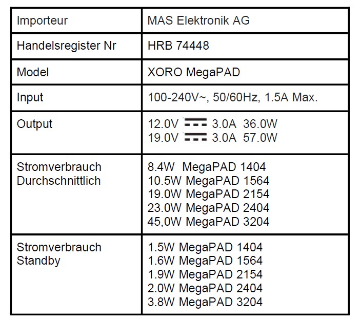

Um welches Geheimnis geht es denn, das Tablet oder Netzteil ? ich
offenbarte ja dass das Tablet von Xoro ist, der Typ ist MegaPAD 2404 V4.
Das Netzteil ist das originale welches dazu gehört. Dort steht drauf
Output: 12.0V 3.0A und die Polung ist angegeben.
In der Anleitung steht, "Benutzen Sie nur das mitgelieferte Netzteil zur
Stromversorgung ...."

Das Original-Netzteil habe ich mal gemessen, da ist eine direkte
Verbindung von der Masse des Hohlsteckers zum PE des Schoko-Steckers
vorhanden. Messgerät zeigt 0,1 Ohm.  Soll das so sein oder ist hier
vielleicht etwas defekt ? Öffnen kann ich es leider nicht so einfach,
ist verschweißt oder verklebt.
