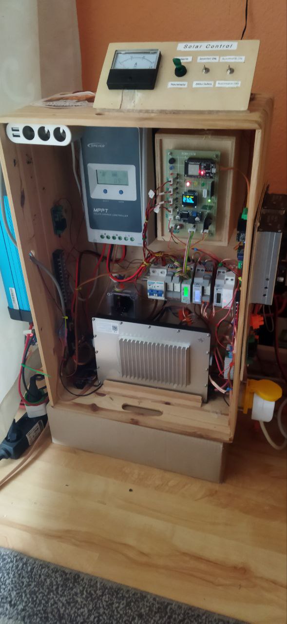

ich habe zu Hause eine selbstgebaute Balkonsolaranlage laufen, die
manuell steuerbar ist über Kippschalter aber auch per Handyapp mit Wlan
Relais. Sie spannt einen Webserver aus, der die Daten und
Steuermöglichkeiten auf mein Handy abbildet. Alles in Javascript und
HTML geschrieben, nichts wurde gekauft. Es gibt mehrere fertige
Lösungen, ist mir bekannt.
Darüber hinaus übernimmt sie Steuerung der Energieflüsse selbst, also ob
in die Akkus eingespeist wird oder ins Netz. Wann die Akkus nachgeladen
werden müssen usw. Auch ein Inverter kann anspringen, d.h. die
Verbraucher laufen auch bei Stromausfall. Ein Mode ist zb Automatik, da
ist das meiste blockiert.

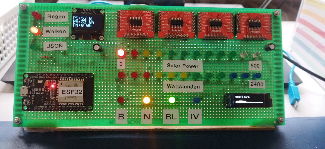

Das Ganze wird über einen ESp32 gesteuert der Relais bedient und
Sensoren ausliest. Ich habe den über einen Portexpander aufgeblasen,
dazu hat er AD Wandler Module usw.
Jetzt ist aber die Logik doch recht komplex geworden, d.h. es gibt ne
Menge Flags, die Systemzustände anzeigen. Sensoren und Aktoren. Prio 1
hat der User aber wenn die Steuerung auf Automatik steht kann er zb
nicht mehr umschalten, das System verwaltet die Relais selbst. Bei
leerem Akku wird alles blockiert, da kann er nur noch warten bis Akkus
wieder voll sind.
Ich habe Eingabe Systeme, Systemzustände, Warn Levels, Alarm Levels und
ne Menge Relais, die das System steuern, also Sensor, Logik, Aktor
Ketten. Bei Warn Levels oder Alarm müssen gewisse Eingaben blockiert
werden, bis sie wieder entsperrt werden können
Frage: Mit welcher Programmiertechnik verwaltet man sowas? Bisher habe
ich alles mit if then else, teilweise geschachtelt und das sieht
ziemlich wüst aus.
Grüße,
Thorsten

von Thorsten M. (cortex_user)
Danke für deine Erkläerungen. Ich arbeite auch mit Timeouts von
Sofwtaretimern bisher damit Flicker nichts bewirken. Bin aber schon
dran, erstmal das Hirnschmalz in eine Excel Tabelle bringen, dann coden.
Relais werden "Make before break" geschaltet, da ich Netzspannung drauf
habe und mein PC nicht abstürzen soll beim Umschalten von Hausnetz auf
Bordnetz.
Hier mal die Anzeige im Arbeitszimmer mit Wettervorhersage von
openweather-map
