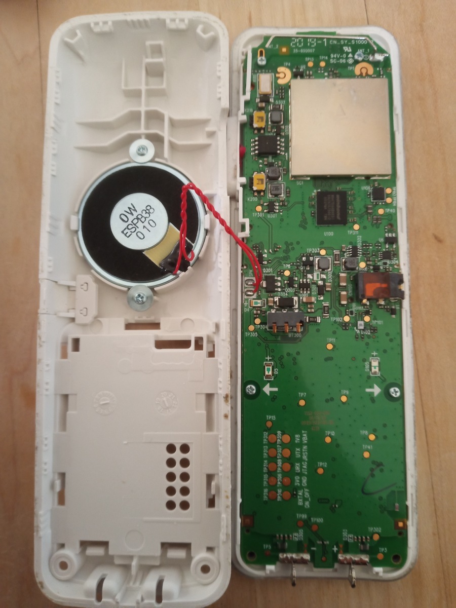

am Wochenende auf Besuchstour hatte ich bei Bekannten ein defektes Fritz
Fon C6 in der Hand, allerdings nicht mitgenommen.
Dieses hatte folgende Störung:
Es hatte nach der Ausfallbeschreibung noch Anrufe empfangen, aber der
Abruf des Anrufbeantworters schlug fehl. Diese Anrufe sind damit im
Nirvana gelandet. Das Netzteil soll warm geworden sein, aber den Akku

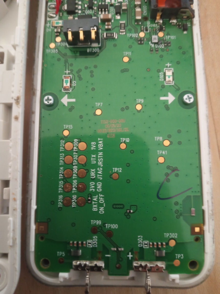

nicht geladen haben. Der Akku aus dem Zweitgerät läßt das Teil
hochfahren, zeigt jedoch mit 4,1V nur einen Balken an. In der Schale
zeigt die Anzeige an, dass es laden würde.
Die Ladeschalenkontakte haben 12V und wären so weit ok.
Die Bekannten hatten einige Videos gefunden zum Defekt vom C6, jedoch
bei diesen gibt es viele Worte, aber keine Lösungen. Es wird noch
genannt, dass ein Teil beim Fallen einen Schaden nehmen würde, aber
nicht welches. Ich vermute, dass es sich um einen Kondensator handeln
dürfte.

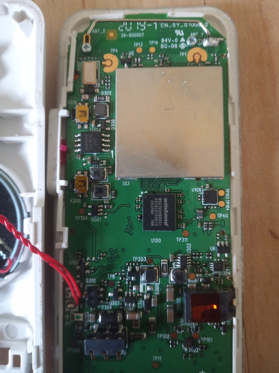

Vermute aber eher, dass das mit den Schaltwandlern auf der Platine zu
tun hat. So mal Akku festgehalten und in die Schale das halboffene Gerät
gedrückt, konnte ich erst mal nichts bemerken an Wärme an den zwei
Spulen in dem Gerät.
Vielleicht reparierte ein Forumaktiver bereits so ein Gerät mit gleichem
Fehler.
(Bilder vom Gerät folgen noch.)

Von dem Akku ist auf deinen Bildern aber nichts zu sehen, ist sicherlich
ein LiIo-Akku?
Unwichtig schrieb:
> ist sicherlich ein LiIo-Akku?
Ja, ist ein Li-Akku.

Du könntest einfach mal die beiden keramischen Spulen ganz unten an den
Batteriekontakten nachlöten, einfach auf Verdacht.
