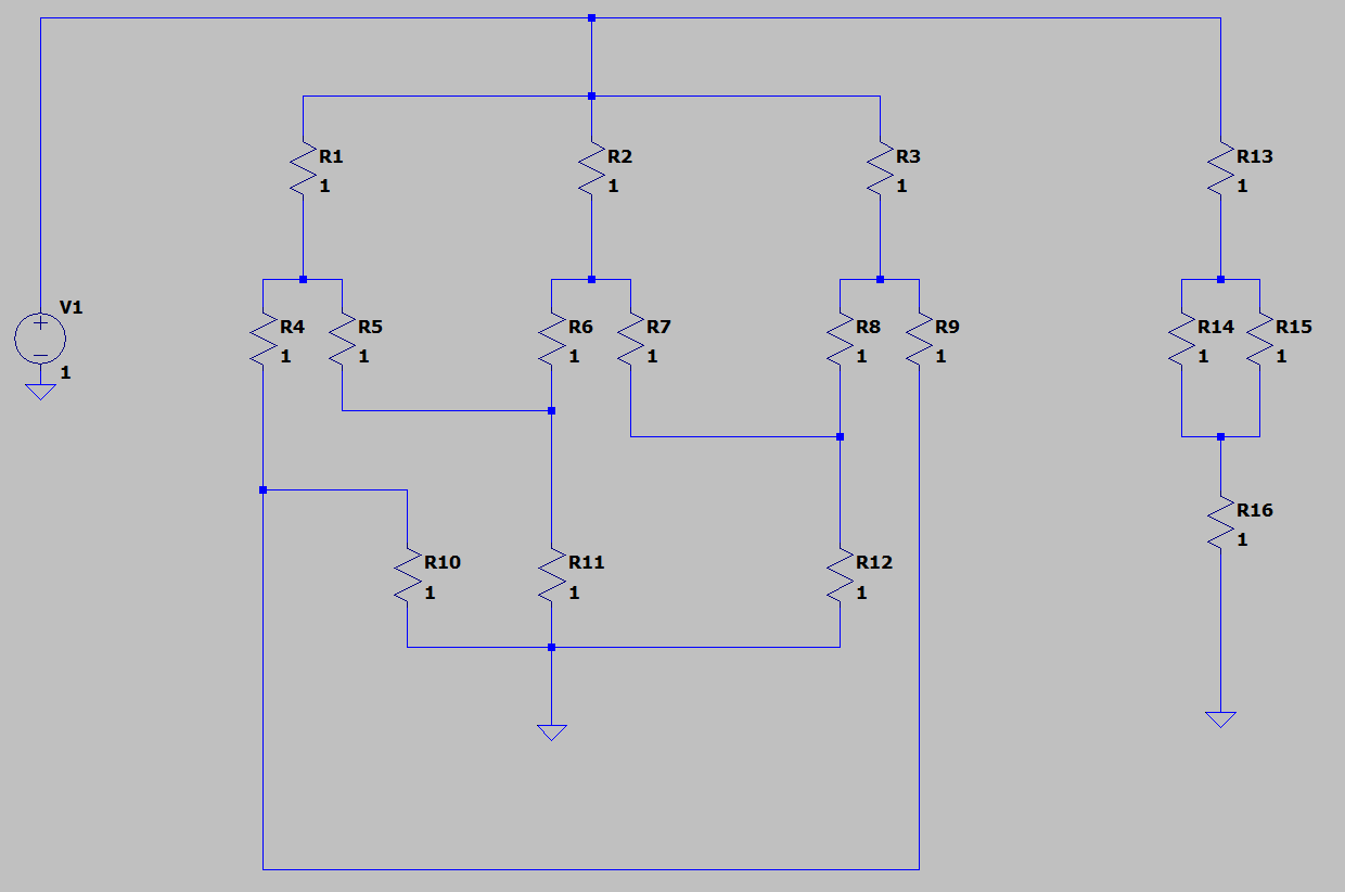

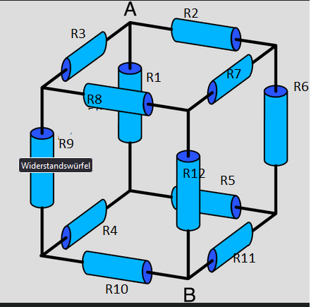

Moin
Beitrag "Re: Widerstände und Voltmeter (Physikolympiade)"
hier tauchte der Widerstandswürfel auf, den hab ich mal entfaltet, dabei
sieht man, dass R4 und R5, R6 und R7, R8 und R9 von den "oberen"
Widerständen aus gesehen, "pseudoparallel" verschaltet sind und von den
unteren aus betrachtet sind, für R10 R4 und R8 usw "pseudoparallel"
verschaltet.
Eine wirkliche Parallelschaltung wäre sowas wie R13 und R14, gibt es für
diese Art der "Pseudoparallelschaltung" einen speziellen Begriff, oder
entstammt sie der rein akademischen Natur des Widerstandswürfels?
MfG Chaos

von Alexander (alecxs)
Die Frage ist einfach zu beantworten. Der Begriff stammt aus deiner
Fantasie. Vielleicht hilft Dir das hier weiter.
https://tinyurl​.com/29mlvaay

von J. T. (chaoskind)
Mani W. schrieb:
> Das geht viel schöner und übersichtlicher
In LTSpice hab ich bisher nur rausgefunden BE in 90 Gradinkrementen zu
drehen. Das sieht dann immer doof aus, wenn davon dann "schräge"
Leitungen weggehen.
Dass das bei Falstad schöner geht, hat Alecxs ja gezeigt. Da hat ER
übrigens mehr gemacht als du.

von Michi S. (mista_s)
J. T. schrieb:
> gibt es für diese Art der
Wie kommst Du auf pseudoparallel? Weil sie nur an einem Anschluss
verbunden aber trotzdem parallel in Deinen Schaltplan gezeichnet worden
sind?
Wie wärs dann mit parallelgezeichneten Widerständen?
Oder wenns ein Begriff aus der Schaltungstechnik sein soll, vielleicht
Stromteiler?
Weil die Nebeneinanderliegenden Rs am gleichen, aber nicht am selben
Potential liegen. Und halt nicht wirklich parallel liegen, in dem ganzen
Konstrukt aber irgendwie pseudoparallel liegen.
Im Falle das alle R gleich sind, fließt ja sogar der Strom so, als wäre
es eine richtige Paralellschaltung, ist es aber ja eben nicht.
Ich kannte dafür keinen Begriff und fragte mich einfach, ob es einen
dafür gibt.
Ich habe halt gemerkt, da ist etwas ausserhalb meiner Grundkenntnisse,
und habe einfach nachgefragt und mich nicht einmal für mein Unwissen
geschämt.
> Stromteiler?
Das klänge doch halbwegs passend.

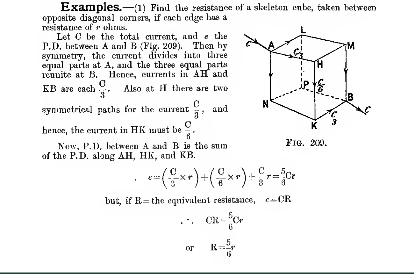

Also ich finds irgendwie etwas übersichtlicher gezeichnet, ja. Ist aber
sicher Geschmackssache.
Jedenfalls gibt es 6 mögliche Strompfade von der Quelle zur Senke, jeder
davon führt hintereinander durch 3 der Widerstände, von diesen dreien
werden aber jeweils zwei auch noch für einen anderen Strompfad benötigt.
Ersetzt man jetzt in Gedanken alle diese sechs doppeltgenutzten
Widerstände jeweils durch eine Parallelschaltung von zwei doppelt so
großen Widerständen, dann ändert das an der Gesamtschaltung erstmal nix.
Aufgrund der Symmetrie fließt außerdem durch jeden der sechs Pfade
grundsätzlich ein gleich großer Strom; durch die von zwei Pfaden
genutzten Widerstände folglich der doppelte Pfadstrom, also teilt sich
dieser auch wieder gleichmäßig auf die beiden Widerstände der gedachten
Ersatz-Parallelschaltungen auf.
Also fließt der Strom auf jedem der sechs Pfade hintereinander durch
einen 2R großen einen R und noch einen 2R großen Widerstand, mit anderen
Worten ist der Würfel äquivalent zu einer Parallelschaltung von 6
Widerständen a 5R ergibt über alles also 5/6R oder 0,8333...R.
Was auch hervorragend zu den 1.2A passt die fließen, wenn man die
Widerstände zu 1 Ohm wählt und an Punkt a 1V einspeist.

von Hannes J. (Firma: _⌨_) (pnuebergang)
Set mindestens 112 Jahren werden Studenten, Auszubildende und Schüler
mit dem Ding gequält.
Brooks, Ernest Edward; Poyser, Arthur William: Magnetism and
electricity; a manual for students in advanced classes. London 1912.
Seite 277 https://archive.org/details/cu31924003918798
Man könnte meinen es ist jetzt langsam ausdiskutiert.
Udo S. schrieb:
> Nicht aufregen.
Was ich meine ist, dass das Thema nach 112 Jahren nun wirklich
ausreichend durchgekaut ist. Getretener Quark wird breit, nicht stark.
Besonders wenn der 112 Jahre alte Lösungsweg (das Buch enthält noch
einen zweiten Lösungswege) eleganter ist als wildes Umzeichnen oder
Gefasel von Parallelschaltungen. Das alles ohne Spice oder andere
Simulatoren. Einfach durch Betrachten des Würfels und drei Überlegungen
zu einem Strompfad durch den Würfel.

Naja, eigentlich geht es hier nicht um die rechnerische Lösung. Der TO
fragt nach einem Begriff, nicht mehr.
J. T. schrieb:
> gibt es für diese Art der "Pseudoparallelschaltung" einen speziellen Begriff

Die Parallelschaltung (beide Enden auf gleichem Potenzial) ergibt sich
hier nur, weil alle Widerstände den gleichen Wert haben. Hätten alle
andere Werte, sähe die Sache anders aus.
Das hier ist also ein Sonderfall der in der Praxis eher nicht vorkommt.
Und für Situationen, die in der Praxis nicht vorkommen, gibt es meist
auch keine speziellen Fachbegriffe.
