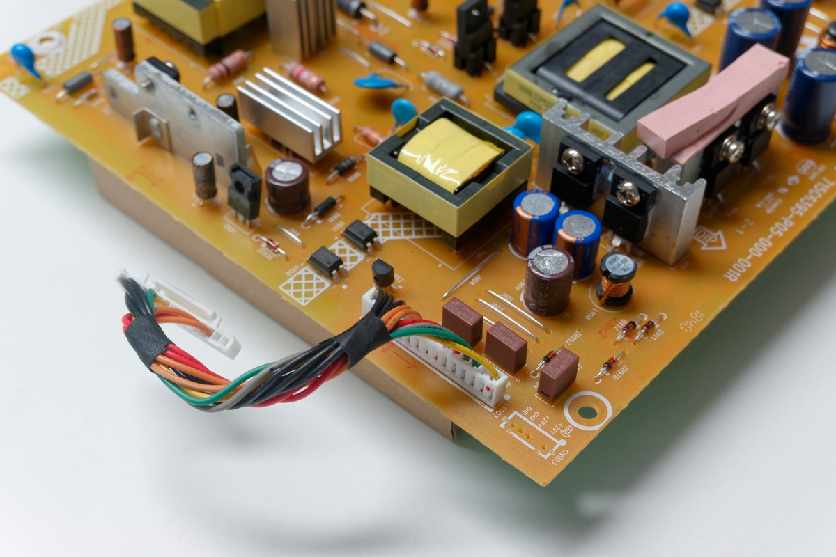

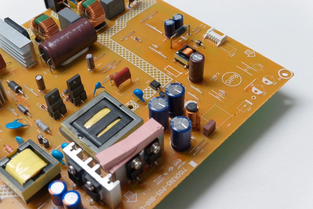

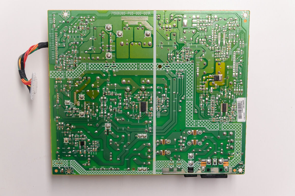

Guten Tag,
ich besitze einen Computermonitor von Philips der mit der Modellnummer
"328P" (328P6VJEB/00).
Der Monitor lässt sich nun nicht mehr in Betrieb nehmen.
Nichts geht mehr an, weder die Front-LED noch das Panel/Backlight.
Ich vermute bei einem solchen Komplettausfalls erst einmal das Problem
bei der Stromzufuhr, bzw dem Netzteil (hier intern).

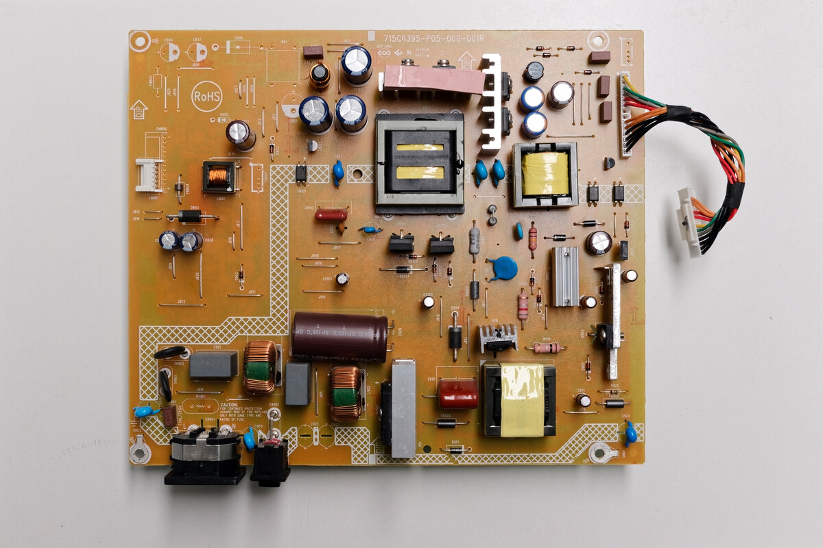

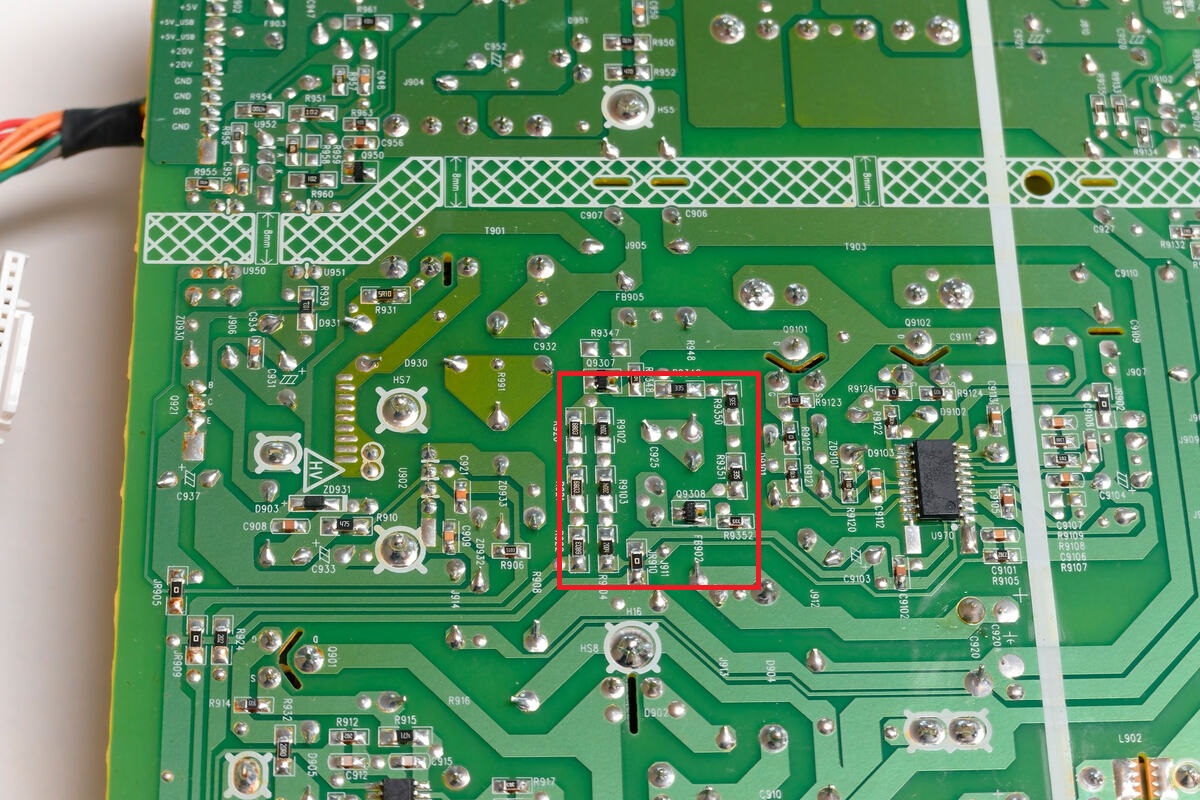

Ich habe nun den Monitor geöffnet und fand zwei Platinen vor. Die eine
dient mMn zur Signalverarbeitung, die andere scheint meinem Laien-Blick
nach das Netzteil zu sein (siehe Fotos).
Auf der Netzteilplatine konnte ich nun keine 'offensichtlichen' Probleme
entdecken.
Mein Ansinnen ist es, den Monitor hoffentlich mit einer kleinen
Reparatur wieder einsatzbereit zu bekommen. Ich durfte mit Eurer Hilfe
aus dem Forum bereits ein Elektrokleingerät auf diese Weise fit machen
(entlöten, neue Bauteile einlöten, usw).
Meine Frage ist nun, ob jemandem auf den Fotos ein Bauteil ausmachen
kann, das zum geschilderten Feherbild passt. Oder ob in diesem Fall ein
Reparaturversuch aussichtslos erscheint.
(Ganze Ersatzplatinen konnte ich im Internet leider nicht mehr ausfindig
machen)
Danke schon jetzt!
Leo
von Thomas W. (goaty)
Sicherung und Spannung am großen Elko schon geprüft ? Vorsicht über
300Volt !
Schau auch nach wackligen Bauteilen (kalte Lötstelle).

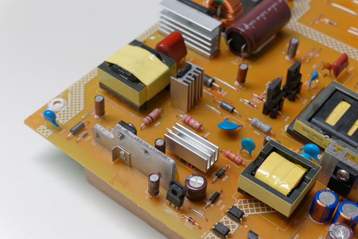

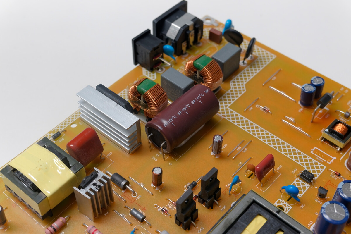

Wie sieht denn der große liegende Elko an seiner Oberseite aus? Deckel
gewölbt? Dann ersetzen.

von Leo (dickdarlington)
Hallo und danke für alle Antworten!
Ich hätte gerne schneller geantwortet, ..aber nun:
Die Elkos sehen alle einwandfrei aus, genau so wie die anderen Bauteile
auch.
Es wackelt auch nichts.
Die Einlötsicherungen sind beschrieben mit T5AL/250V.
Wenn ich dort von der Rückseite her mit dem Multimeter auf Durchgang
messe, piepts bei allen.
Ein Knacken kann ich nicht hören.
Und ein Erwärmen mit dem Heißluftföhn ändert auch nichts: Es tut sich
gar nichts.
Ganze Ersatzplatinen scheinen in der Zwischenzeit auch nicht wieder in
die Stocks gespült worden zu sein, von daher vermutlich das Aus an
dieser Stelle, oder?

Ich würde zu erst prüfen ob alle Spannungen auch vorhanden sind.
1. Die Spannung für die Digital-Platine mit den Anschlüssen für HDMI/DVI
ist vorhanden und stabil?
2. Die LEDs bekommen Spannung?  Wenn nicht, dann einfach mal selbst dort
Spannung einspeisen und den Strom stark begrenzen, so dass die LED nur
leicht leuchten. Dann mal schauen ob auf dem Monitor etwas sichtbar ist,
vielleicht ist nur das Netzteil für die Beleuchtung kaputt.
Also erst alle Spannungen überprüfen und dann mal die LEDs an machen.
von Max I. (powermeter)
●DesIntegrator ●. schrieb:
> Haartrocknerfön
Leo schrieb:
> Heißluftföhn
Finde den Fehler.
Leo schrieb:
> von daher vermutlich das Aus an dieser Stelle, oder?
So, wie du da dran gehst und fragst: Ja. Messen musst schon selbst.

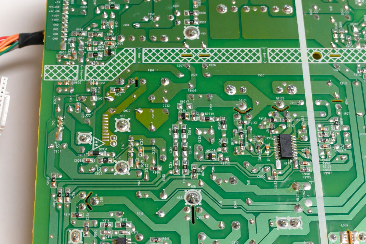

Ich habe dir mal die Startschaltung rot umzingelt. Diese in Reihe
geschalteten Widerstände sollen aus den 325V eine niedrige Spannung
erzeugen, die U970 startet. Da ist ein kleiner Elko, der initial von
denen geladen wird und bei genügend Spannung startet dann das IC. Finde
am besten mal die Bezeichnung von U970 heraus und suche dir das
Datenblatt.
Um an U970 bzw. dem Elko Spannung zu messen, musst du allerdings sehr
vorsichtig und auch mutig sein. Am besten erstmal stromlos und in
entladenem Zustand die Widerstände auf Wert messen.

von Lu (oszi45)
> entdecken.
Das ist normal. Ich würde jetzt auf den Netzstecker mal harmlose 12V~
legen und verfolgen, ob nach den Gleichrichtern noch eine Spannung
ankommt. Später kannst Du dann die Anlaufschaltung mit dem KLEINEN Elko
ansehen, wie oben schon beschrieben wurde. Oft hat er an Kapazität
verloren und ist ausgetrocknet oder wird nicht aufgeladen? In
schlimmeren Fällen ist dann ein Schaltkreis od. Transistor krank.
Wenn am Ausgang vom DCDC-Wandler kurz die Spannung ansteigt (vielleicht
so 5 bis 10 Wandelimpulse), nicht die Nennspannung erreicht, dann stoppt
die Hazard Detektion den DCDC-Wandler. In dem Falle haben Kondensatoren
ihren Low ESR eingebüßt, die Kapazität und das Aussehen erscheinen aber
in Ordnung.
