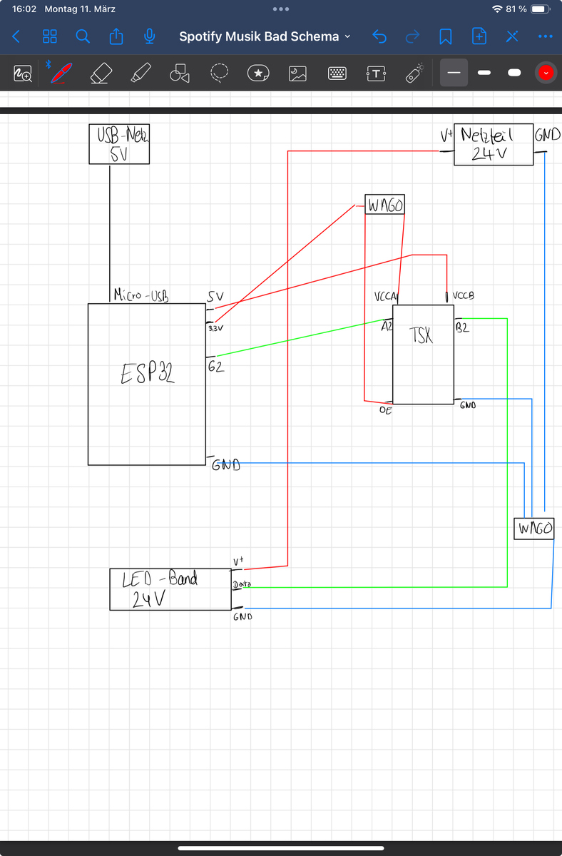

Ich hab auf dem ESP32 WLED installiert und hatte zuerst folgendermaßen
angeschlossen (habe mich dabei an diesem Video hier orientiert(
https://www.youtube.com/watch?v=oQuzGRDiKKc&list=PLPirg5QG5Eoqt7ubqgYgYFKxzErwlnfyO&index=4)
Da das nicht funktioniert hat (Fehlerbild: Die LED blinkt in allen
möglichen Farben und Effekten, lässt sich aber nicht in WLED steuern)
hab ich mir einen Level Shifter besorgt, da soweit ich das richtig
verstanden habe, der Datenpin am ESP32 nur 3,3V liefert und das LED Band
aber 5V benötigt.
Das ganze habe ich wie folgt verkabelt (siehe Foto).
Einen Widerstand brauch ich ja nicht, da es sich um ein WS2811 Band
handelt?!
Wenn ich mir die Verkabelung auf Link anschaue, dann ist da nur die Rede
von 5V oder 12V LED Bändern. Aber ich hab ja ein 24V Band oder ist die
Verkabelung da gleich zum 12V?
Und müssen wirklich alle A-Anschlüsse vom Level Shifter, die nicht
verwendet werden (also in meinem Fall A2-A8) ebenfalls an den GND vom
24V Netzteil? Bis das ganze nicht läuft hab ich das ganze nämlich mit
Wago Klemmen angeschlossen und so eine lange hab ich dann auch nicht
hier :D
Es gab hier mal einen Artikel mit dem gleichen Fehlerbild, leider hat
der Ersteller als er es hinbekommen hat nichts weiter dazu gesagt wie.
Vielleicht kann mir hier ja jemand weiterhelfen woran es liegt.

von Gerald B. (gerald_b)
Hast du am Levelshifter OE (Output Enable) an Va (über einen Widerstand)
angeschlossen? Wenn du den Amazonlink öffnest und mal das 3. oder 4 Bild
mit dem Nokia Display nimmst und mit der Lupe drübergest, siehst du es
Eine Richtungsumschaltung, um In- und Output zu tauschen, scheint es
hier nicht zu geben. OE und DIR können fiese Fallen sein.
Wie lange sind denn die Leitungen?
Im Grunde solltest du die Signalmasse vom ESP zur ersten LED definiert
und nahe bei der Signalleitung führen. Am besten sollten beide
miteinander verdrillt sein. Allein "irgendwie elektrisch über irgendeine
irgendwo platzierte Wago-Klemme miteinander verbunden" ist Käse.
Denn wenn das ein riesig großer Stromkreis ist, dann ist das wie eine
risengroße Wicklung eines Trafos, wo jede Ströung aus der Gegend
einkoppeln kann.

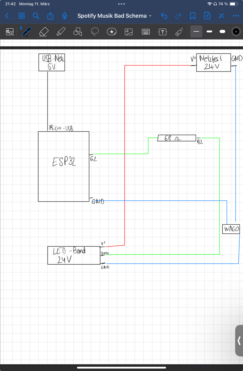

Der mag das nicht "brauchen", aber (d)eine Signalleitung braucht eine
sinnvolle Terminierung. Am einfachsten ist hier eine Serienterminierung.
Hier im Forum schlagen allmonatlich User mit den selben Problem auf.
Puh, das heißt?:D
Lieber doch einen Widerstand einbauen? Und wenn ja dann wo? Auf der WLED

von Peter (friendyl_reddit)
Nachtrag an alle:
Also es lag wie es mir scheint tatsächlich am fehlenden Widerstand in
der Datenleitung.
Ich konnte mir grad noch auf die schnelle einen 68 Ohm Widerstand
besorgen und hab den in die Datenleitung (ohne Level Shifter)
zwischengeschaltet.
Also nun so wie im neu angefügten Bild.
Nun geht es schon mal deutlich besser, die Steuerung des Controllers
kommt an. Also die Farben passen und die Effekte (Solid usw.) passen
auch. Beim Wechsel der Farben flackert das LED Band zwar noch
kurzzeitig, vielleicht muss der Widerstand größer/kleiner gewählt
werden?
> werden?
Nein, wie Lothar M. schreibt: Die Abzweigung(Wagoklemme) im Blauen
massepfad muss direkt am LED-Band angebracht werden. Zwischen LED-Band
und dem ESP-Signalgnd darf so gut wie keine Spannung abfallen. Nutze im
fetsen aufbau auch kurze leitungen und stärkere Leitungsquerschnitte,
dein LED-Band benötingt rund 3A.
> zwischengeschaltet.
Der wird für eine ordentliche Serienterminierung nicht irgendwo
"zwischengeschaltet", sondern der kommt direkt an den Treiber, hier als
an den ESP.
Denn bei Signalen mit steilen Flanken ist eine Leitung eben nicht nur
eine Leitung und alles, was miteinander verbunden ist, hat ganz naiv
überall gleiches Potential. Sondern wenn der Treiber eine Signaländerung
ausgibt, dann wandert die (mit Lichtgeschwindigkeit) am Draht entlang
und wird am anderen Ende beim Empfänger reflektiert und wandert zurück.
Damit diese Signaländerung nicht endlos hin- und herreflektiert wird,
braucht es die Terminierung.
Und zur Signalleitung gehört auch die Masseleitung. Denn der Strom, der
in die Signalleitung hineingeschickt wird, muss über die Masseleitung
zurück zum Treiber (weil jeder jeder Stromkreis immer geschlossen ist).
Und weil dieser Strom der selbe ist wie auf der Signalleitung erzeugt
diese Signaländerung (=Stromänderung) auf der Masse hat natürlich die
selben steilen Flanken.
Und deshalb muss die Fläche in diesem Kreis
Treiber-Signalleitung-Masse-Treiber möglichst klein sein, dass dort
keine Störungen ein- und auskoppeln können. Ergo: Signalleitung und
Masseleitung verdrillen (hatte ich shcon mal gesagt).

Vielleicht noch ein kleiner Nachtrag zur Fehlersuche:
Mit dem Widerstand funktioniert es jetzt bis zu einer gewissen
Helligkeit perfekt. Die Steuerung kommt an und das LED Band reagiert so
wie es soll.
Je höher ich aber die Helligkeit in WLED stelle umso mehr kommt es mal
zu Aussetzern in der Form, dass bei solid grün z.B. dann mal für eine
Sekunde die Farbe auf rot oder blau wechselt und dann wieder auf grün.
Regel ich die Helligkeit dann herunter funktioniert es wieder perfekt.
Peter schrieb:
> Die Signalleitung (also die 24V die vom Netzteil kommen?)
Was vom Netzteil kommt, dient der Versorgung. Das Signal ist das,
was vom ESP kommt, sich laufend ändert und die Informationen trägt.
> zu Aussetzern
Da gibt es vorrangig 2 Möglichkeiten:
- Deine Versorgung ist schlecht
- Die Verdrahtung ist schlecht (und deshalb ist die Signalqualität
schlecht)
Da wäre jetzt mein nächster Griff der zum Oszilloskop, denn damit kann
man genau solche Sachen sicher erfassen und bewerten. Prinzipiell ist
ein Oszilloskop das richtige Messmittel, wenn man es wie hier mit
seriellen Bussen zu tun hat.
Aber zeig soch einfach mal ein Bild von deinem Aufbau, dann kann man
shcon mal sagen, was man machen könnte.

von Sebastian W. (wangnick)
Peter schrieb:
> TXS0108E Logic Level Converter
Der TXS0108E und seine autobidirektionale Magie ist mir suspekt. Ich
hatte mit diesem IC zur Pegelwandlung für LED-Streifen Probleme. Das
Datenblatt sagt: "PCB signal trace-lengths should be kept short enough
such that the round trip delay of any reflection is less than the
one-shot duration. This improves signal integrity by allowing any
reflection to see a low impedance at the driver. The one-shot circuits
have been designed to stay on for approximately 30ns." Aber in 30ns
kommt die elektromagnetische Welle in Kupfer nur 6mm weit!
LG, Sebastian
von Gregor J. (Firma: Jasinski) (gregor_jasinski)
Ja, weil man den für so eine Anwendung auch gar nicht verwenden sollte,
sondern etwas Passenderes nehmen müsste, beim Testaufbau in der
Anfangsphase ist vermutlich gar kein Levelshifter nötig, sondern nur ein
entsprechend dimensionierter Schutzwiderstand, der gleichzeitig als
Terminierung fungiert. Irgendwelche Steck- und Wackelverbindungen, wie
man oben lesen kann, sind Tabu für solche Aufbauten, für die Leitungen
mit Stromversorgung der LED-Streifen sollte man diese schon gar nicht in
Erwägung ziehen – entweder vernünftige Schraubklemmen verwenden oder
anlöten. Bei größeren Stromstärken müssen auch entsprechend
dimensionierte Querschnitte der Leitungen verwendet werden, also dickere
– das gilt dann auch für die Masseleitung, über die diese Stromstärke
dann auch zurückfließt; die Last- und Steuerpfade sollten nach
Möglichkeit auch getrennt geführt/verlegt werden und für die
Steuerleitungen über längere Strecken muss man möglicherweise auch eine
Abschirmung verwenden.
Nachtrag an alle:
Es lag wie ich vermutet hatte an der Größe des Widerstands. Hab jetzt
einen 470 Ohm Widerstand verwendet und es funktioniert perfekt, auch
wenn ich die Helligkeit ganz aufdrehe. Level Shifter hab ich gar nicht
eingebaut.
