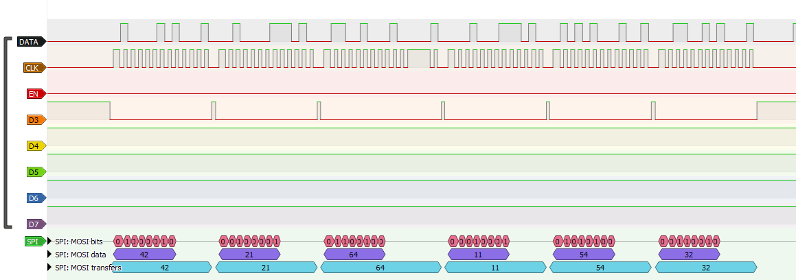

vielleicht kennt jemand ja das IC auf dem Bild? Der Aufdruck auf dem IC
sagt
2228A
9203
Ich nehme an, das es ein chinesischer 8Kanal PWM Treiber o.ä ist, aber
die genaue Ansteuerung wäre für mich wichtig.
Im Screenshot sieht man, das 6 mal 13 Bits gesendet werden (d3 ist die
CE leitung des IC)
Sende ich aber zB alles 0, bleibt der Ausgang unverändert.

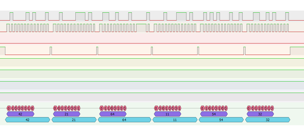

von Sebastian H. (sebastian1234)
Sorry, der letzte screenshot war falsch abgeschnitten

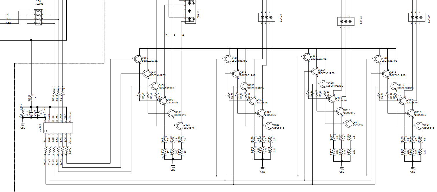

Sebastian H. schrieb:
> PWM Treiber
Dafür wären die Transistoren ganz ungeschickt verschaltet, denn die
Low-Side Transistoren gegen Masse schalten nur langsam ab, weil ihre
Basis sich selber "ausräumen" muss.
Torsten B. schrieb:
> BH2228FV
Ah, also zum "Glück" keine PWM, sondern eine rein lineare Ansteuerung,
dann passt das mit der langsamen Darlington-Schaltung.
Torsten B. schrieb:
> BH2228FV
> https://docs.rs-online.com/38e8/0900766b815647c4.pdf
Das Pinout passt perfekt, aber ein I2C D/A-Wandler als Ansteuerung für
die Transistoren? Sieht seltsam aus.

von Rainer W. (rawi)
Die DACs liefern den Sollwert für die steuerbaren Stromquellen. So
abwegig ist das nicht. Die 'AO' im Schaltplan stehen für "Analog Out".
> ein I2C D/A-Wandler als Ansteuerung für die Transistoren?
> Sieht seltsam aus.
Sieht für mich wie einige vom DAC angesteuerte Konstanstromquellen aus:
wenn der DA-Wandler z.B. an A06 eine Spannung ausgibt, dann ist der
Strom durch die blauen LEDs (mit 'B' an der Leitung) Iblau =
(UA06-2Ube)/(47R+75R).
