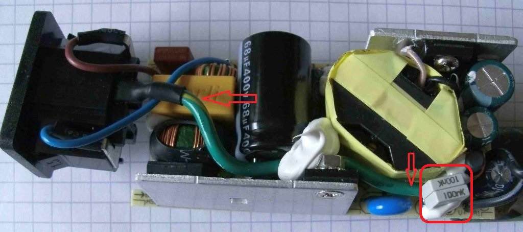

von Manfred P. (pruckelfred)
Axel H. schrieb:
> Das sind ungewollte, aber eben auch unvermeidbahre Kapazitäten zwischen
> Pri und Sek der Trafos. Aber sie sind da !
Nein, die sind es nicht.
> Ich hab oft gesehen dass  zwischen Pri und Sek Kondensatoren geschaltet
> werden. Bei NT ohne Schutzleiter geht das nicht.
Da irrst Du, suche nach Schaltplänen. Bei NT mit Schutzleiter setzt man
die Kondensatoren an diesen. Meistens, aber nicht immer, ist dann auch
Minus vom Ausgang mit PE verbunden.
Bei Netzteilen ohne PE packt man die Kondensatoren gegen den
Kleinspannungsausgang, zwei Stück, was rein zufällig die halbe
Netzspannung ergibt, Deine gemessenen 100 Volt.

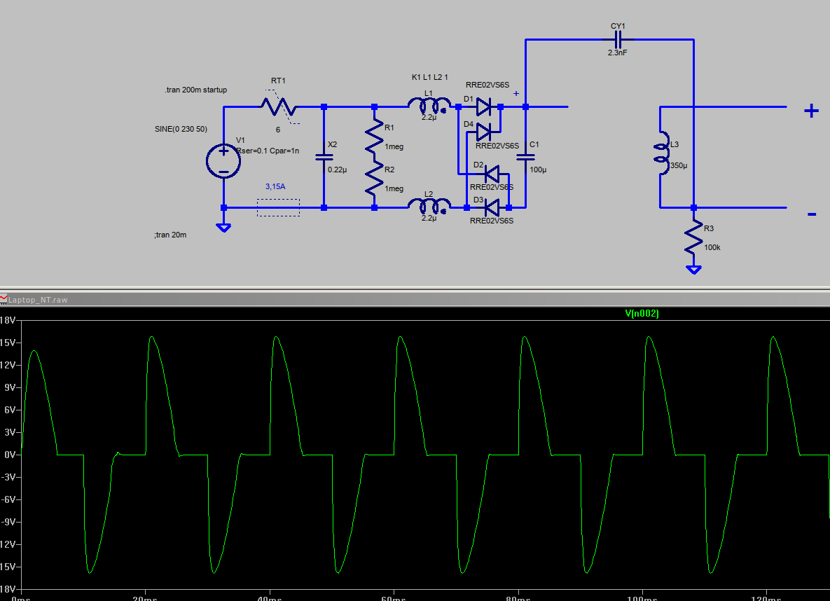

von ArnoNym (bergler)
Dann miss mal den Strom: Es sind vermutlich 1-2 stellige µA. Das sind
Ableitströme. Das ist harmlos, und nicht spürbar.
Wer mit ungeschützter Elektronik hantiert, muss das tatsächlich
beachten, das ist korrekt.
Es gibt einige wenige Dinge, die das tatsächlich sehr übel nehmen (bei
mir mal BSS138-MOSFET an meiner Lötstation, diese hatte ungefähr 20µA).
Aber ein normaler Eingang z.B. eines Microcontrollers, hat damit kein
Problem, weil die ESD-Schutzbeschaltung die paas µA klaglos schluckt, es
ist ja keine Energie/Leistung dahinter. Jede Elektronik mit dem
gringstem ESD-Schutz wird das also überleben.
Wer das nicht will, kann z.B. DC hochohmig an Erde anbinden. Den nötigen
Wert kann man sich leicht berechnen. Den Strom kann man ja messen.
Wenn die Elektroink galvanisch getrennt ist und die Ein- und Ausgänge
ESD-Schutz haben, ist das aber nicht nötig.
Dass der ESD-Schutz nicht deshalb verbaut wird, ist mir bekannt. Dieses
Problem wird damit halt miterschlagen.

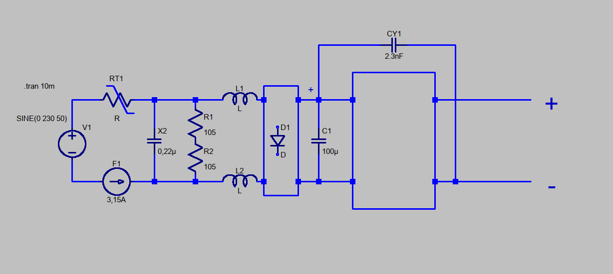

von Michael (Firma: HW Entwicklung) (mkn)
Axel H. schrieb:
> Messgerät nehmen, selber
> messen
Du verstehst nur nicht warum Dich alle auf den Arm nehmen.
Das was Du mist ist Mist.
Das Verhalten ist das normalste der Welt für schutzisolierte Geräte die
keinen PE haben und Uout mittels Y-Kondensator nach L/N entstören, weils
ohne das dramatische Common Mode Störungen gibt.
Das bricht sofort zusammen bei Last.

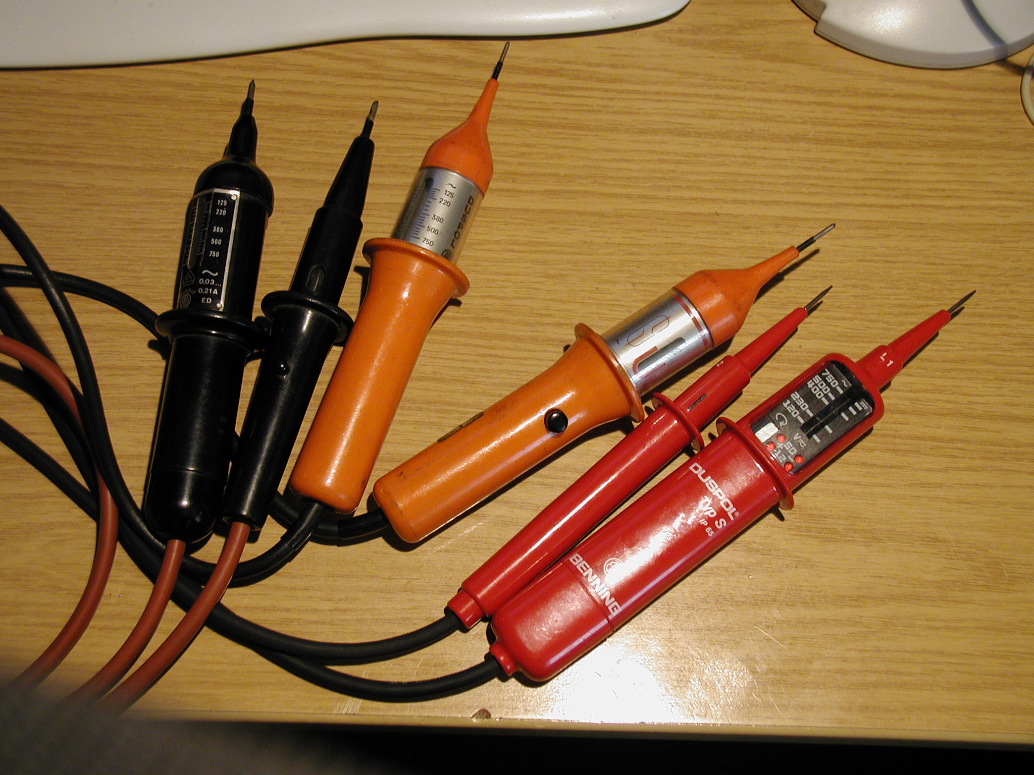

von ●DesIntegrator ●. (Firma: FULL PALATINSK) (desinfector) Benutzerseite
Miss mal mit nem Phasenprüfer am Ausgang des Trenntrafos.
OHH EMM GOODNESS
Das Ding leuchtet ja!!!

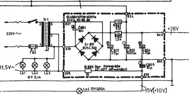

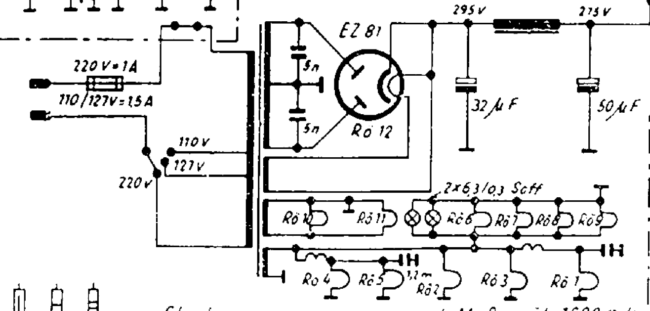

von Karl B. (gustav)
Peter D. schrieb:
> Alte Geräte vor der CE-Pflicht hatten diesen Kondensator noch nicht.
Doch.
Die Funktion dieser Kondensatoren ist eine ganz andere. Sie sollen
Knatter- und Brummstörungen im AM-Bereich verhindern. Die Impulsspitzen
beim Polaritätswechsel am Gleichrichter abmildern. Stichwort:
Trägerspeicher(stau)effekt.
https://de.wikipedia.org/wiki/Tr%C3%A4gerstaueffekt
Tritt auch bei Gleichrichterröhren auf. Nur bei Selengleichrichtern
konnte man sich die Konds. sparen.
Oft sind auch noch Drosseln für den Zweck verschaltet.
Beim SNT liegen die Frequenzen wesentlich höher und damit das XC
kleiner.
Kleine Wicklungskapazitäten bewirken einmal höhere "Leck-"ströme.
Die Beschaltung mit den zwei Konds. am Zwischenkreis sollen einmal die
HF-Aussendung deckeln, und Spannungsspitzen "abfedern".
Was haben Deine Schaltpläne von Röhrengeräten mit Trafonetzteilen jetzt
mit Schaltnetzteilen zu tun?

von Axel H. (hippie_1954)
Sauschwänzlebahn ?
meinst die ?
Sodele, hab jetzt mal so nen böses Schaltnetzteil seziert!
Frei nach Dr.ZeroHirn, Dr. Brinkmann hat attestiert!
Das Schwerste war, die äußere Hülle zu knacken.
Jetzt seh' ich mir die Innereien an.
LG an Lügenstift und Dummbappler
hm, so sieht das dann in etwa aus!
von H. H. (Gast)
ja.
von Peter D. (peda)
Ja, CY1 ist der Übeltäter. Ich hasse es, wenn man überall einen gewischt
kriegt. Besonders der Handrücken ist da empfindlich.
Wenn es denn wenigstens ein Y-Kondensator ist.
Hatte hier letztens einen kleinen USB-Lader, der von einem Tag auf den
anderen nicht mehr ging. Geöffnet, Sicherungswiderstand war durch, ein
Leiterzug verdampft – und zwar der, der von U- am Eingang zum mit CY1
beschrifteten Kondensator ging. CY1 war geplatzt – aber der war auch
nicht mit Y beschriftet und den diversen Prüfzeichen gespickt, sondern
es war ein einfacher Kerko 2,2 nF / 1 kV. :-(
Keine Ahnung, was auf der Gegenseite den Strom abgelitten hat, es war
zum Glück wohl keine Person, und es ist auch keine angeschlossene
Elektronik dabei gestorben.
(Der Schaltregler-IC war auch durch, alles zusammen also wohl eine fette
Transiente auf der 230-V-Seite gewesen.)

Habe jetzt mal mit einem 100k Widerstand zum PE gemesssen.
Da Zeigt das Messgerät immerhin 15V an.
Kann mal jemand mitrechnen 15V/100k => 0,15 mA
PH, das ist ja noch ungefährlicher als der Föhn !
Ohne den CY1 ist die Kapazität über den Trafo gemessen 50pf.
Der Typ in dem YT-Video hat also nur halb recht.
Es gibt die unvermeidbaren Kapazitäten (50pF),
aber viel stärkeren Einfluss haben die Entstör-Maßnahmen.
Hab' das Ganze jetzt mal mit LT-Spize smuliert, kommt genau das Richtige
dabei raus.
Liebe Grüße aus'm Schwarzwald, wo man eher duscht, als badet
AH
Ich habe mal eine neu erworbene 12-V-Wandwarze gemessen, die bringt es
immerhing auf 0,5 mA (in beiden Stecker-Richtungen).
Klar kann das für Halbleiter schon gefährlich sein, für den Menschen
sollte es das nicht sein. Zum Basteln nimmt man daher besser ein
Labornetzteil.
