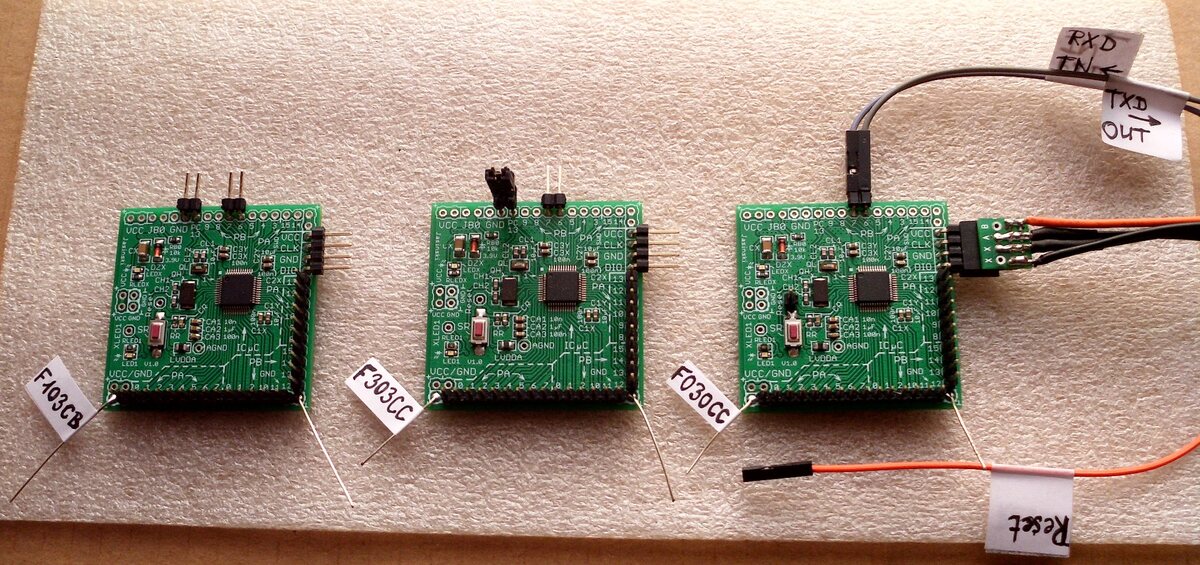

hab letztens festgestellt dass an einem eval-board ebenso wie an der
eigenen Platine die serielle Übertragung massiv gestört wird wenn man
mit dem Finger in die Nähe der Kondensatoren am Quarz, oder auch dem
Quarz an sich gerät...
Mein Erklärungsversuch: bei Berührung ändere ich massiv die Kapazität an
der Stelle und evtl. reicht schon eine sehr leichte Berührung.
Aber irgendwie finde ich das bedenklich und frage mich was man tun kann
um das zu verhindern?
Ich weiss ja nicht, was da noch aus dem Takt gerät in der Situation!
Falls relevant: STM32 und 8MHz / 16MHz

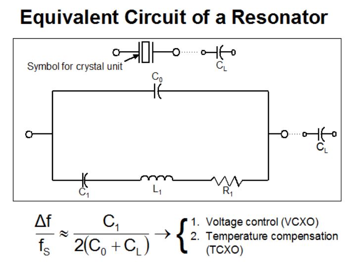

Di zulässigen Quarz-Lastkapazitäten liegen im Bereich weniger 10
Pikofarad. Da ist so ein Finger schon signifikant. Also entweder nicht
hinfassen oder mit Blechkäfig abschirmen. Milliarden Quarze auf dieser
Welt kommen damit klar, wenn man sie in Ruhe lässt.

Wenn der Serien-Widerstand R1 des Quarzes zu groß ist, schwingt der
Oszillator schwierig.
Somit könnte der Quarz Schrott sein - also:
Quarz wechseln und dann schauen, ob er dann stabiler ist.

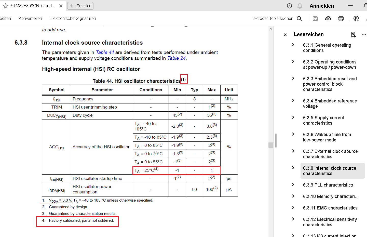

von Gregor J. (Firma: Jasinski) (gregor_jasinski)
Gerhard H. schrieb:
> Aber gut, das mag bei den STM32 was anderes als etwa bei neueren AVRs sein...
Der UART funktioniert auch bei einem STM32 relativ gut, wenn der Takt
aus dem HSI mit 1%-Genauigkeit ab Fabrik kommt. Für Raumtemperaturen und
Testzwecke kann das ausreichend sein, für ein stabiles Schaltungskonzept
würde ich persönlich eine bessere Taktquelle nehmen – das muss aber
schon jeder selbst entscheiden, wie er seine Schaltung entwirft und
wofür er sie dann letztendlich braucht, zum Spielen reicht es aber
allemal. Getestet habe ich es bei STM32F303CC, CB und STM32F030CC mit
der 115200-Baudrate – hier war die fabrikgetrimmte Genauigkeit meistens
auch deutlich besser als ±1%, aber es wird bestimmt nicht mit allen
STM32-Typen gehen.
Edit: im Anhang noch ein Foto der Prototypen, falls es einer nicht
glaubt
