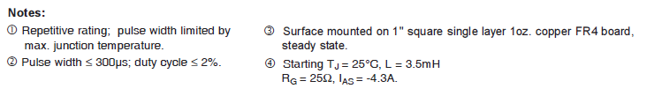

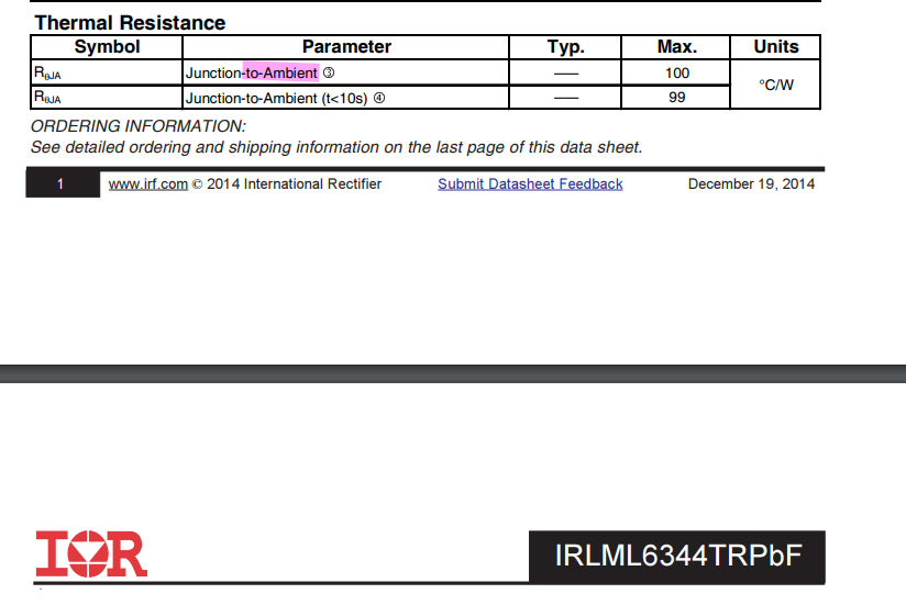

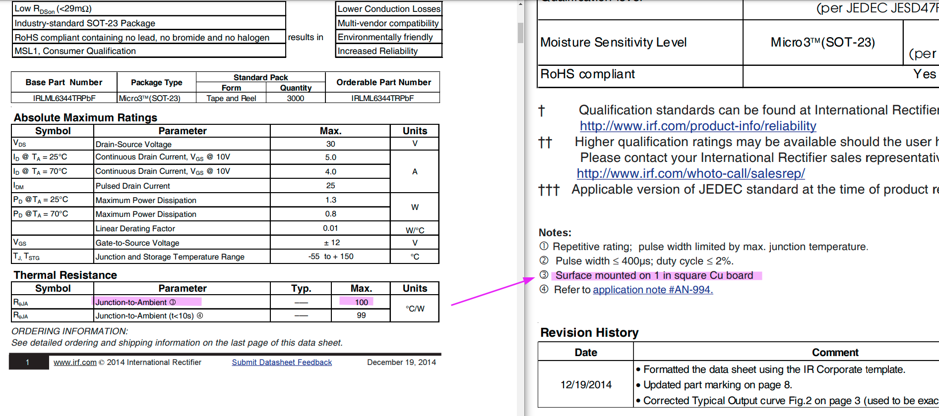

Der Screenshot ist vom Datenblatt des IRLML6344.
Verstehe ich die markierte Angabe richtig, dass sie bei Montage auf
einer Kühlfläche mit 1 Quadrat-Zoll, also 6,5 Quadrat-Zentimeter gilt?
Ich habe noch die Angabe im Kopf, dass so ein Transistor ganz ohne
Kühlfläche 250 mW sicher dauerhaft verträgt. Kennt jemand ähnliche
Pi-mal-Daumen Werte für kleinere/realistische Kühlflächen?

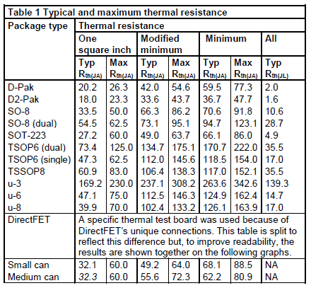

von Arno R. (arnor)
Im Anhang.

Das sind alles Pi mal Daumen Schätzungen. Das fängt damit an, das Der
Kanalwiderstand bei Ugs 10V angegeben wird, du den aber vermutlich mit
Logikpegel ansteuern willst.
Dann kann es in einem geschlossenen Gehäuse zu Wärmestau kommen, weil da
vielleicht ein Spannungesregler ist, oder in einem Schaltnetzteil ein
gealterter Elko inzwischen nicht mehr low ESR ist und zum Heizkörper
mutiert.
Dann kommt noch hinzu, wie dick das Board ist, wieviele Lagen es hat und
ob es mit heizt, oder zur Entwärmung beiträgt.
Der Entwurf hat auch was mit Erfahrung und Intuition zu tun.
Wenn es keinen zwingenden Grund für 0,3mm Leiterzüge gibt, dann binde
den Transistor entsprechend großzügiger an, damit er über seine Pins
Wärme abgeben kann. Bei Drain und Source gerne auch mit ein oder
mehreren Dukos kurz hinter dem Pad, um die Wärme auf andere Layer zu
verteilen. Wenn das Teil nicht im 3 stelligen khz Bereich taktet, wo dir
HF in die Suppe spucken kann, ist das eine gute Idee.
von Frank O. (frank_o)
Arno R. schrieb:
> Im Anhang.
Interessante Lektüre!
Beim letzten Beispiel die doppelte Kühlleistung. Aus dem Bauch raus,
hätte ich das nicht vermutet.

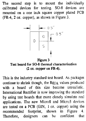

Gerne werden die Flächenangaben im Datenblatt der SMD
Leistungshalbleiter noch um einen unauffälligen Zusatz wie "2oz. Copper"
ergänzt, also zwei Unzen Kupfer pro Quadratfuß Leiterplattenfläche.
von H. H. (Gast)
Es kann auch noch drauf ankommen ob 35 oder 70µm Kupfer, und natürlich
einseitig oder doppelseitig mit Durchkontaktierungen (und deren Anzahl
und Lage). Und dann noch die Einbaulage der Platine...
von Klaus H. (hildek)
Ja, so sehe ich das auch.
Ich vermute mal, das liegt daran, dass Ptot = 1.3W ist und um die
Leistung loszuwerden, braucht man zusammen mit der Montageart <100°/W.
Das passt dan so etwa für die max. Sperrschichttemperatur bei 20°C
Umgebung.
In der auch vermerkten AN-994 ist zwar dieses Gehäuse SOT-23 nicht
genannt; beim SOT-223 werden mit der Fläche typ. 27°C/W und max. 60°C/W
(ein weiter Bereich!) genannt.
Ganz ohne Fläche max. 86°C/W. Also knapp ein Faktor von 1.5, den man
grob auch auf das SOT-23 übertragen könnte.
Man wäre dann bei etwa 150°C/W und dann müsste eigentlich noch rund 1W
möglich sein. (Kommt mir trotzdem viel vor).
250mW sind dann schon sehr auf der sicheren Seite mit nicht mal 40K
Erhöhung.
von Andrew T. (marsufant)
Stefan K. schrieb:
> "2oz. Copper"
Für die metrischen user hier im Forum:  70um Cu Dicke .-)
> Umgebung.
Nein.
Die Datenblätter muss man richtig lesen:
die 1.3W ergeben sich schlicht aus max. Sperrschichttemperatur und der
Angabe Rth_junction_anschlussfahne. Schlicht dividiert.
Also ein rein rechnerischer Wert.
Somit in der Praxis klar nicht machbar, da der "infinite heatsink"
(früher sehr schön bei DaBla 2N3055 etc in den Tabellen-Fussnoten) halt
nicht schaffbar ist .-)

von Stefan K. (stk)
> Umgebung.
Üblicherweise gelten die Datenblattangaben für 25°C Umgebungstemperatur,
aber auch damit passt es in etwa rechnerisch.
Andrew T. schrieb:
> Nein.
Nein, im Datenblatt ist der Wärmewiderstand zur Umgebung
(Junction-to-Ambient) bei Montage auf 1 Quadrat-Zoll kupferkaschierter
Leiterplatte genannt.
Stefan K. schrieb:
> Andrew T. schrieb:
>> Nein.
Du musst noch viel lernen, insbesondere Datenblätter zu verstehen.

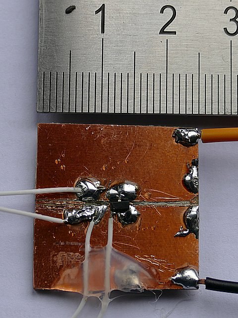

Ich habe einen echten IRLML2502 auf einer kleinen, senkrecht frei an den
Leitungen hängenden, einseitig kupferkaschierten Pertinaxplatine etwas
stärker gequält.
Bei 4,5V Ansteuerung und 19°C Raumtemperatur:
1A: 26mV, 26mW
4,2A nach mehreren Minuten: 131mV, 0,55W
5A nach mehreren Minuten: 174mA, 0,87W
Da das Netzteil nur max. 5A liefern kann habe ich die Ansteuerspannung
auf 3V reduziert. Nach 15 Minuten habe ich den Test abgebrochen weil
mich der Netzteillüfter genervt hat. Der Spannungsabfall an der
Gate-Source Strecke hatte sich da bei 5A bei 245mV stabilisiert. Die
1,23W Verlustleistung waren mit nah genug am Datenblatt-Maximalwert von
1,25W.
Bei 10V Vgs und weiter 5A Strom fiel der Spannungsabfall auf 135mV.

Sehr schön. Was mir dabei auffällt ist, dass sich deine Kühlfläche je
zur Hälfte auf Drain und Source verteilt.
Ich hatte bisher angenommen, dass diese Transistoren hauptsächlich über
den Drain Anschluss gekühlt werden. Stimmt das?

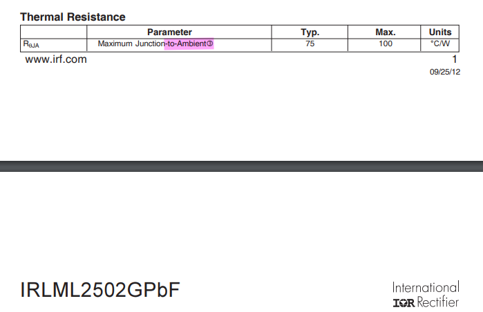

von Monk (Gast)
> der Angabe Rth_junction_anschlussfahne. Schlicht dividiert.
Was nun von Stefan K. widerlegt wurde:
Stefan K. schrieb:
> Die 1,23W Verlustleistung waren mit nah genug am
> Datenblatt-Maximalwert von 1,25W.
Ich habe mir das bei mehreren anderen IRLML Modellen unterschiedlicher
Hersteller angeschaut. Bei allen ist es wie du sagst eine schlichte
Division. Aber man beachte die Beschriftung "junction-to-ambient"
(Umgebung, nicht Anschlussfahne). Die Kühlung durch die Platine in 25°C
Luft ist da schon mit drin!
Bei den größeren TO220 Modellen steht an dieser Stelle hingegen ein
"junction-to-case" Wert.
von Stefan K. (stk)
> Stefan K. schrieb:
>> Ich habe einen echten IRLML2502 auf einer kleinen kupferkaschierten
>> Pertinaxplatine etwas stärker gequält.
Das war halt Q&D geschnitzt, billigstes Leiterpattenmaterial und
einfchste Flächenaufteilung. Ich hatte ja nicht einmal eine Fläche für
das Gate vorgesehen sondern das Beinchen nur etwas hochgebogen und
direkt an die Litze gelötet, weshalb ich Q&D gerecht Schmelzkleber als
Zugentlastung brauchte.
Die Testbedingungen waren härter als im Datenblatt, der Transistor hat
überlebt, das reicht mir als Test.
von Stefan K. (stk)
Alpha & Omega nennt im Datenblatt des AO3400A bei den Thermal
Characteristics Werte zu RθJL (Junction-to-Lead) und RθJA
(Junction-to-Ambient). Bei RθJA haben sie getrennte Angaben für t≤10s
und "Steady-State". Für die Angabe der max. möglichen Verlustleistung
nutzen sie natürlich den niedrigeren t≤10s-Wert und kommen so auf einen
höheren Wert als IR beim IRLML6344. Ein wenig getrickst wird halt
überall.
Die Angaben zu den Testbedingen sind etwas ausführlicher als beim
IRLML6344.
Hier z.B. Fußnote A:
"A. The value of RθJA is measured with the device mounted on 1in2 FR-4
board with 2oz. Copper, in a still air environment with TA =25°C. The
value in any given application depends on the user's specific board
design."
Produktseite des AO3004A mit Link zum Datenblatt:
https://aosmd.com/products/mosfets/low-voltage-mosfets-12v-30v/ao3400a
von Stefan K. (stk)
> genannt;
IR bezeichnet ihre Variante des SOT23 als Micro3™. In An-994 und auch
der aktualisierten AN-0994 wird das als u-3 gelistet.
Der dort aufgeführte Wert von RθJA bei der Messmethode "One square inch"
ist mit max. 230°C/W deulich höher als der in den Datenblättern zu
IRLML6344 und IRLML2502, steht so aber z.B im Datenblatt des "Fifth
Generation HEXFET" IRMLM2803.
Vor AN-994 hatte IR wohl eine andere Messmethode.
Im Design Tip DT 9417
https://www.irf.com/technical-info/designtp/dt94-17.pdf
hatten sie Angaben zum "industry standard test board" gemacht, aber auch
darauf hingewiesen, dass sie für Micro3 Typen einen neuen Standard
einführen, der näher an den realen Einsatzbedingungen ist: Standard
Footprint auf einem PCB mit 35µm Kupfer.
Nach AN-994 muss IR es geschafft haben RθJL von den dort genannten
139°C/W deutlich zu senken und so sogar unter unter einfacheren
Anforderungen an das Board auf max. 100°C/W RθJA zu kommen wie z.B. beim
IRLML6401 unter Note 3 genannt.
So richtig zusammenpassen wollen die verschiedenen Wert für mich
allerdings nicht.

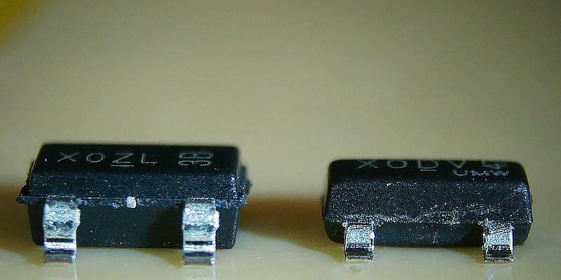

von Monk (Gast)
Ich habe mit googles Bildersuche Fotos und Zeichnungen vom inneren
Aufbau der SOT23 Bauteile gefunden.
Einige kleben das Silizium auf den Drain Anschluss, andere kleben es auf
Plastik und verbinden ihn nur elektrisch (nicht thermisch) mit den
Anschlüssen.
Das könnte den Unterschied zwischen 100 und 230 K/W erklären.

von Monk (Gast)
von H. H. (Gast)
von Stefan K. (stk)
Ich war bisher davon ausgegangen, daß das Die auch bei den SOT23-MOSFETs
auf den Drain Anschluss gelötet ist, ähnlich wie bei den TO-220 MOSFETS
bei denen  Richi das ja schon oft gezeigt hat, und nur Gate und Source
über Bonddrahte angeschlossen werden.
Bei den Grafiken hier bei nexperia sieht das auch so aus:
https://efficiencywins.nexperia.com/efficient-products/how-dfn-packages-reduce-device-size-while-delivering-on-thermal-performance
Die sollten das ja eigentlich genau wissen, immerhin haben sie bzw.
Philips das SOT23 Gehäuse erfunden und 1969 mit der Serienfertigung des
23rd Standard Outline Transistors begonnen:
https://efficiencywins.nexperia.com/innovation/sot23-50-years-surface-mount-innovation-in-one-package

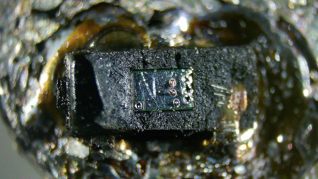

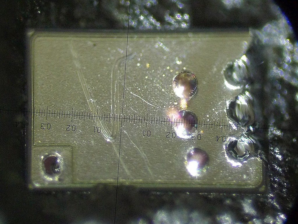

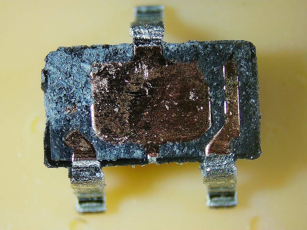

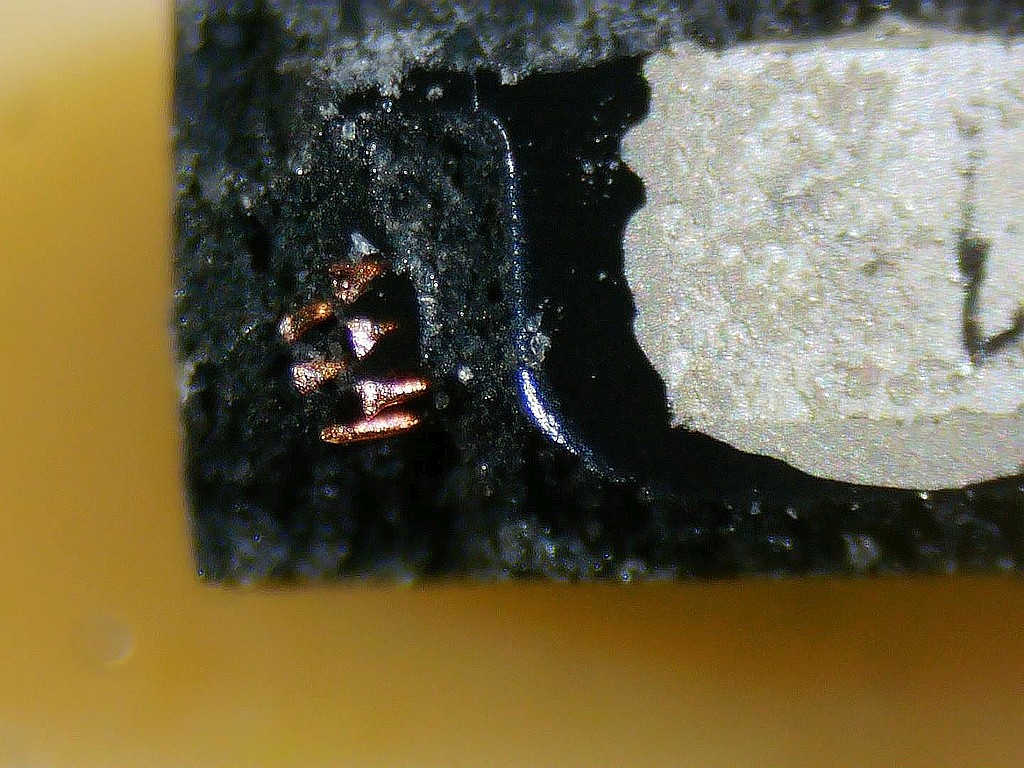

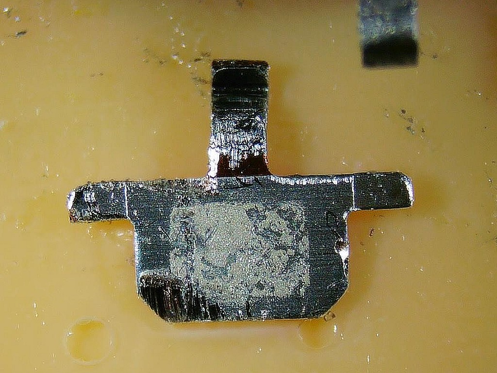

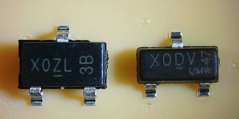

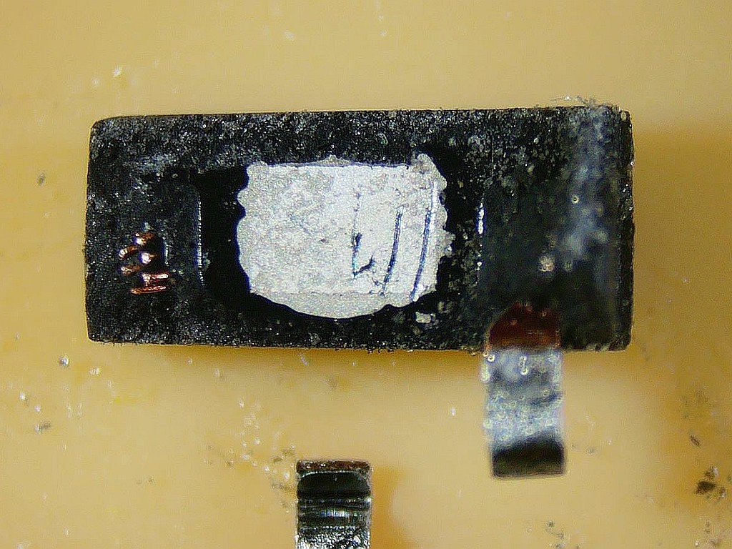

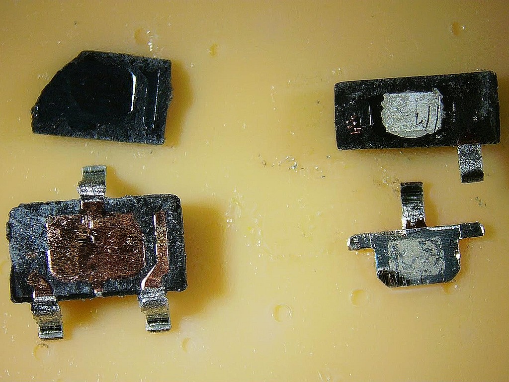

von Stefan K. (stk)
Ich habe von LCSC AO3004A von Alpha & Omega Semicon und von UMW(Youtai
Semiconductor Co., Ltd.) bekommen, die billig genug waren, um einmal
nachzusehen wie sie aufgebaut sind.
Das Gehäuse des A&O AO3400A ist deutlich größer als das des UMW und die
Anschlüsse treten weiter oben daraus heraus.
Mit einem scharfen Seitenschneider direkt über den Anschlüssen
durchgeknipst sieht man bei dem A&O die blanke Oberseite des Leadframes,
das Die muss kopfüber am Drainanschluss hängen. Ich habe ihn nicht
weiter zerlegt, weil ich sonst die so gut erkennbare Anordnung der
erstaunlich großen Metallteile zerstört hätte.
Beim UMW hat sich beim Durchknipsen das Oberteil mit dem eingetteten Die
vom Drain-Pad gelöst, der Source-Pin und kleine Gehäuseteile sind
verloren gegangen. Im Oberteil sieht man 6 abgerissene
Source-Bonddrähte.
Für so preiswerte Bauteile scheint man bei beiden einen doch erheblichen
Aufwand zur elektrischen und thermischen Ankopplung getrieben zu haben.

Ich habe doch noch einen der UMW AO3400A geopfert, bei nur etwa 2 Cent
pro Stück kein großer Verlust.
Ich habe einen dicken Kupferdraht plattgedrückt, den MOSFET aufgelötet
und nach dem Abkühlen aufgeknipst. Ich habe viel zu viel Lot genommen,
der MOSFET war anfangs regelrecht aufgeschwommen, und habe mit einigen
Minuten bei 370°C wohl auch nicht lange und hoch genug geheizt. An der
rechten Kante ist beim Aufknipsen etwas vom Die abgebrochen aber die
Größe ist noch recht gut erkennbar.
Für des Foto mit dem Messmikroskop hat mir mindestens eine Hand gefehlt:
Kamera, Objekt und Taschenlampe gleichzeitig zu halten und bedienen war
nicht einfach.
