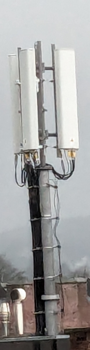

In 40m Luftlinie vor unserer Haustüre wurde ein Sendemast fast auf
gleicher Höhe mit den Kinderzimmern installiert, da ich momentan sowieso
die Zimmer umbaue überlege ich mir des "guten Gefühls" wegen die
Sendeleistung der Antenne in den Zimmern etwas zu dämpfen. Kann ich
hierfür einfach ein Wühlmausgitter "Maschenweite: 6,3 mm" Erden und in
die Wand einputzen (kaum Mehraufwand)? Oder ist das eher verschwendete
Zeit? Ein Fenster würden frei bleiben. Da sonst die Nachbarn die Polizei
rufen, wenn sie die Kinder hinter dem Gitter entdecken. ;)

Bei der BNetzA bekommst du eine EMF-Karte. Da kannst du sehen, welche
Sicherheitsabstände um eine Basisstation herum einzuhalten sind. Da die
Grenzwerte bekannt sind, die den Sicherheitsabständen zugrunde liegen,
solltest du daraus abschätzen können, wie viel in deine Richtung
ankommt.

Such dir auf der Online EMF Karte der Bundesnetzagentur deine Station
raus. Dort sind die Sicherheitsabstände und Grenzwerte aufgeführt.
https://www.bundesnetzagentur.de/DE/Vportal/TK/Funktechnik/EMF/start.html

Der "Sendemast Handy" dürfte mit Sicherheit deutlich mehr strahlen,
insbesondere, wenn Du neben Deinen Kindern stehst.

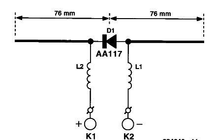

von Thomas B. (thombde)
Könnte man mit einem selbst gebasteltem Feldstärekemesser testen.
Zumindest sieht man die Veränderung durch das Drahtgitter.
Die Frequenz liegt ja irgendwo bei  1-2.5 GHz ?
Oben mal ein Beispiel.
Genaue Anleitungen mit Berechnung gibt es im Netz.
Damit misst du Hausnummern, möglicherweise auch einfach nur gar nichts.

Dawa schrieb:
> Den Mast gibt es dort nicht. Vielleicht ist er zu neu.
Vermutlich sendet er noch gar nicht, dann gibt's auch noch keine
Standortbescheinigung.
> Das Gitter sieht man doch gar nicht.
Das war mir vom ersten Lesen nicht klar geworden.
Aber die restlichen Argumente bleiben eh: ein Handy in der Hosentasche
produziert auf jeden Fall mehr Exposition.
Mit dem Dipol habe ich mal DECT-Telefone geortet.
Oder war es Halbwellendipol?
Geht wegen der Richtwirkung.
War einfach nur Neugierde.
Die alten Dinger strahlen wie Sau.
Bin jetzt aber auch nicht so der HF-Experte
Wie das jetzt mit WLan und Konsorten aussieht weis ich  nicht.
Der TO sollte sich aber auch keinen Kopp machen.
Was hier alles rumstrahlt will man nicht wissen.
PS:
Elektor Halbleiterheft 2003 hatte das mal beschrieben.
Habe ich gerade gefunden.

von Gunnar F. (gufi36)
Ja, mit sowas haben wir früher getestet, ob 2,4GHz-Sender arbeiten. Im
Sinne von Indikator, nicht messen. Und am Empfangsort sollte der
(hoffentlich!) nichts anzeigen! Es sei denn der Sender ist ein offener
Mikrowellenherd! Ich hatte aber Schottky-Dioden eingesetzt, in der Art
BAT4x.
von Günter L. (Firma: Privat) (guenter_l)
Hier ist ein einfacher HF-Detektor zum Schätzen und
Vergleichen. Hochohmigen Kopfhörer anschließen dann
kannst du das Händyknattern hören, oder parallel zum
Widerstand ein Voltmeter.
https://www.mikrocontroller.net/attachment/577140/HF-Detektor.gif

Baue eine schöne Platte mit kleinen Antennen, dahinter über Dioden, wie
z.B. BAR64-06, richtest Du die eingefangene Strahlung gleich und
betreibst damit kleine LED. In der Nacht schaut das bestimmt
spektaktulär aus.
Vielleicht kannst Du das erweitern auf eine Balkonenergieanlage, die
auch bei Nacht funktioniert. Zumindest wäre das ein schönes
Freitagsthreadprojekt.

von Frank E. (Firma: Q3) (qualidat)
Mach' mal ein Foto von dem Mast aus dem Fenster des Kinderzimmers und
stell das hier rein.
Also ich bin alles andere als hypersensibel, aber direkt aus meinem
Fenster in den Beam einer Sektorantenne zu gucken, das würde ich auch
nicht wollen und ggf Maßnahmen dagegen ergreifen, allerdings keine
passiven ...

von Dawa (dawadawada)
Ich habe alles drum herum weg geschnitten.
Früher konnte man mal die Datenblätter solcher Antennen bspw. von
Kathrein im Netz finden. Aktuell stelle ich mich zu blöd an dafür … wenn
du aber bedenkst, dass die einen vertikalen Öffnungswinkel von (3 … 5)°
haben, dann sieht mir das auf dem Foto nicht mehr so aus, als wärst du
überhaupt noch nennenswert im Hauptstrahlbereich.
