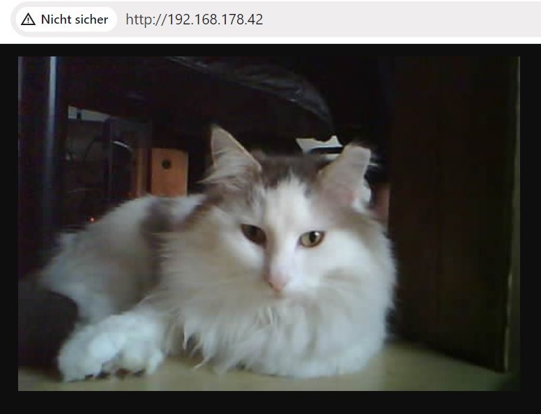

      JA! Läuft. Bild über http-streaming, fernsteuerung über UDP. Alles auf
einem ESP32.
Kater lässt sich durch die RC karre nicht mehr stören :o)
Das ohr, das war eine elster.
      Hadmut F. schrieb:
> Das Ohr, das war eine Elster.
Das sieht aber eher aus wie mit einer Schere schön gerade abgeschnitten.
