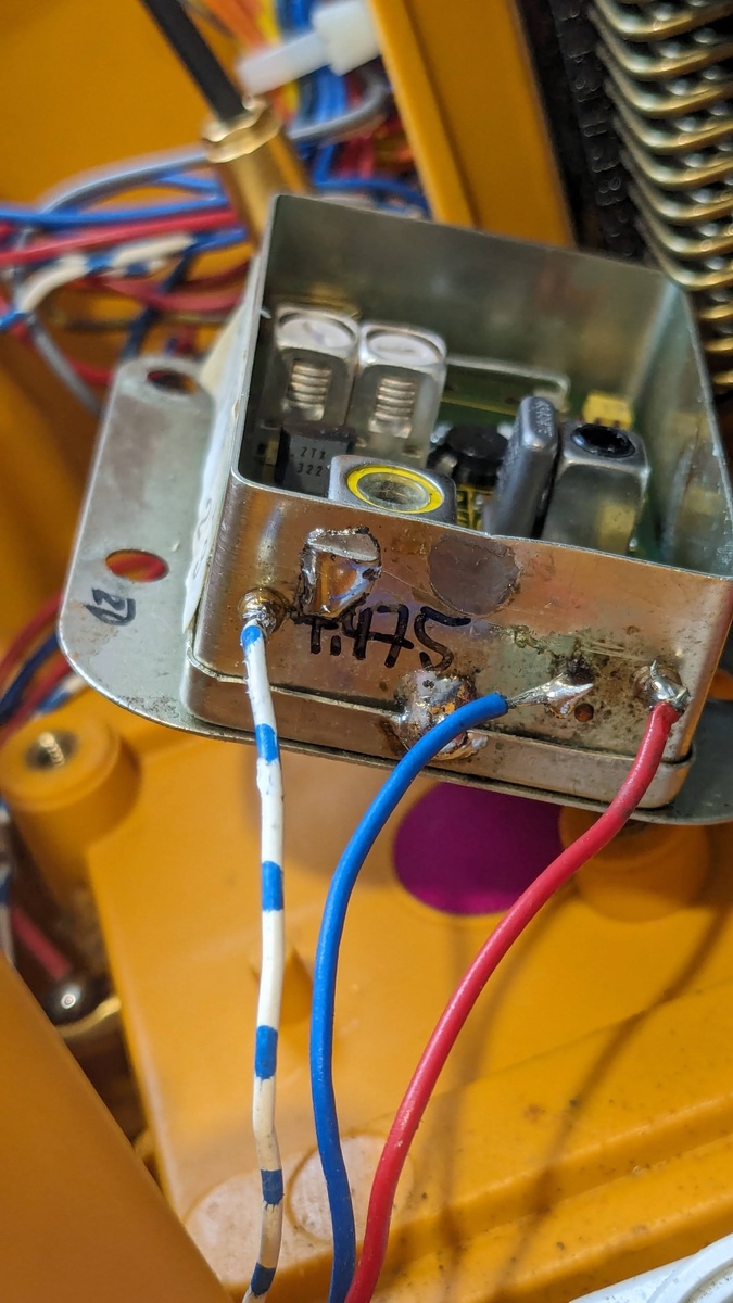

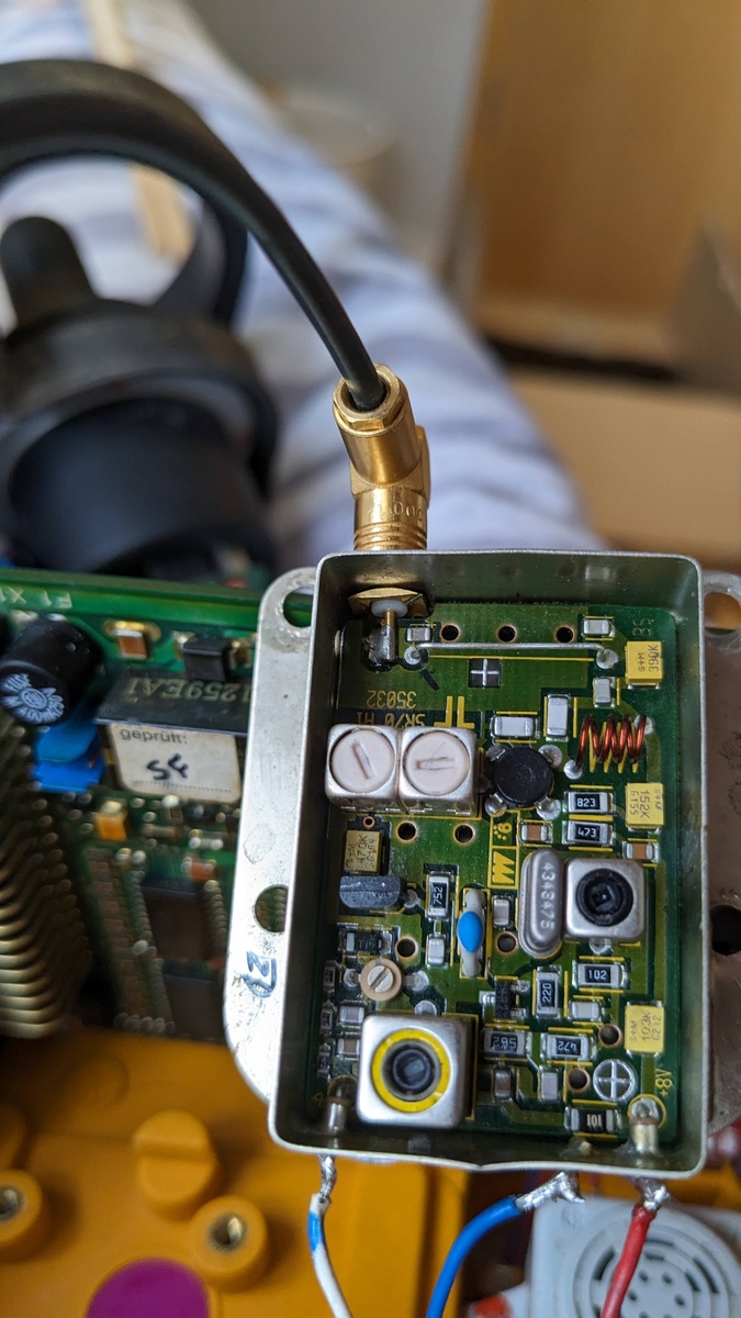

Was habe ich bisher unternommen? Der Quarz war ausgelötet, also habe ich
ihn wieder eingelötet. Leider habe ich dabei GND mit DATA verwechselt,
was dazu führte, dass die Fernbedienung eingeschaltet war. Allerdings
ist mir dabei kein offensichtlicher Defekt aufgefallen.

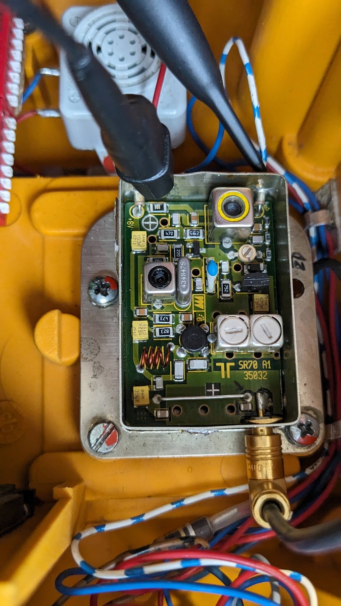

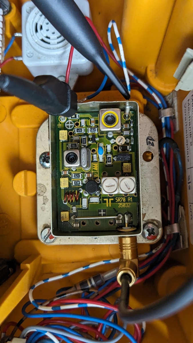

Ich habe den DATA-Eingang mit dem Oszilloskop gemessen und dabei saubere
High-Low-Pegel festgestellt, was darauf hindeutet, dass der Eingang
vorerst in Ordnung ist. Jetzt geht es um den Sender. Dieser sendet
jedoch nichts über die Antenne aus. Mit dem Oszilloskop kann ich nur
50Hz-Rauschen messen, aber keine andere Frequenz finden. Ich erwarte
etwas bei 433 und 869 HZ weiß aber nicht welche Frequenz dieser Sender
hat.
Was denkt ihr? Wie sollte ich weiter vorgehen? Soll ich jedes Bauteil
durchmessen? Ich habe Bedenken, dass ich dadurch etwas kaputt machen
könnte. Da der Quarz ausgelötet war, hat jemand eine Idee, wie ich ihn
überprüfen kann?
Für jegliche Hilfe bin ich sehr dankbar.
Anbei ein Foto des Senders:

Auf so alten Sendern sollte die Frequenz auf dem FTZ Aufkleber stehen.
Hast du überhaupt die richtigen Messmittel, um 868Mhz erfolgreich messen
zu können ?
Einfach einen Oszilloskop-Tastkopf ranhalten, dann bricht meistens die
Oszillation zusammen. Vielleicht klipst du die Masseleitung an die
Tastkopfspitze und hältst diese RingAntenne nur über das offene
Sendermodul.
Du kannst die gelben Tantalelkos auf Kurzschluss durchmessen, mit einem
echten Kapazitätstester (nicht dem Transistortester) auch im eingebauten
Zustand auf Kapazität, aber rumlöten würde ich lassen.
Es scheint nur 3 Transistoren zu geben.
Ja, so ein Quartz kann brechen, Tantalelkos Kurzschluss kriegen
Keramikkondensatoren Risse kriegen, die dünnen Drähte in den
Filterspulen abfaulen, dass die Transistoren bei ESD kaputt gehen ist in
dieser Schaltung unahrscheinlicher, dass sie bei abgesteckter Antenne
überhitzen weil der Sender die Energie nicht loswird und sie
zurückreflektiert wird ist theoretisch möglich. Die Platine könnte wegen
(Kondens)Wasser korrodieren.
Mehr Defektmöglichkeiten fallen mir nicht ein.

Das Ausgangssignal des Senders wird dein Scope nicht anzeigen. Das ist
weit jenseits der Spezifikation.
Du hast da unter Spannung herumgelötet?
> Ich habe Bedenken, dass ich dadurch etwas kaputt machen könnte.
Die kann ich bestätigen.

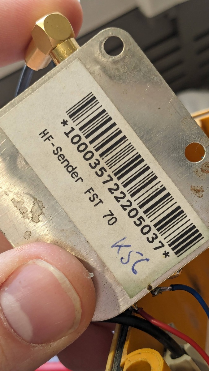

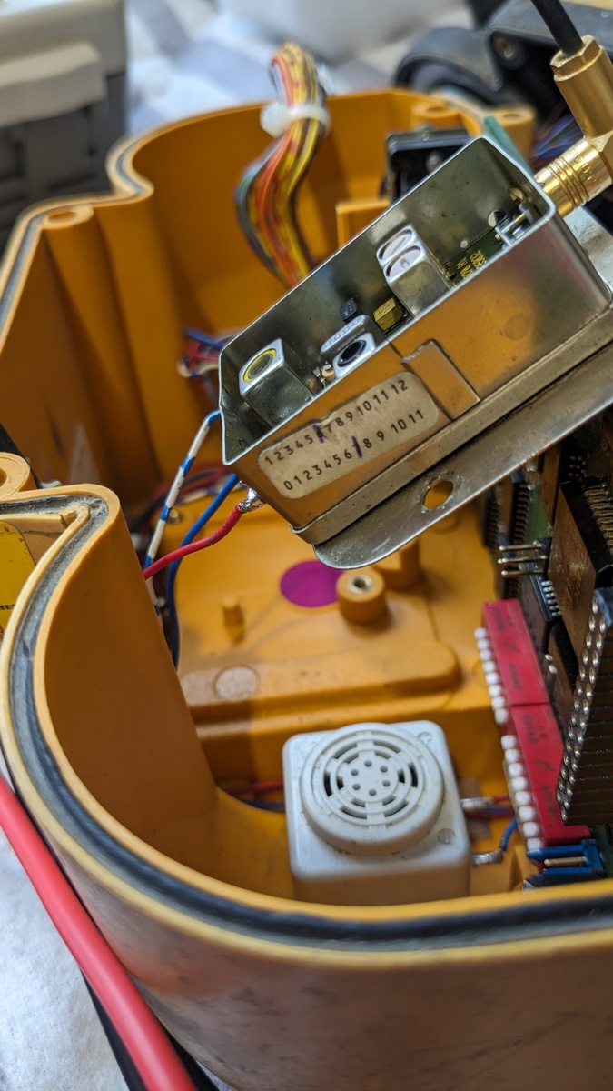

Leider konnte ich auf dem FTZ-Aufkleber nichts Relevantes finden, nur
diese Inschriften: [Anhang siehe unten].
Ich besitze ein RIGOL DS1052E und die dazugehörigen originalen
Testköpfe. Es ist möglich, dass diese beim Messen ein Signalfehler
verursachen und der Sender dadurch ausfällt. Ich überlege, mir einige
Arduino-Bauteile zu kaufen, um Funkmessungen durchführen zu können, bin
mir aber unsicher, ob das hilfreich sein wird.

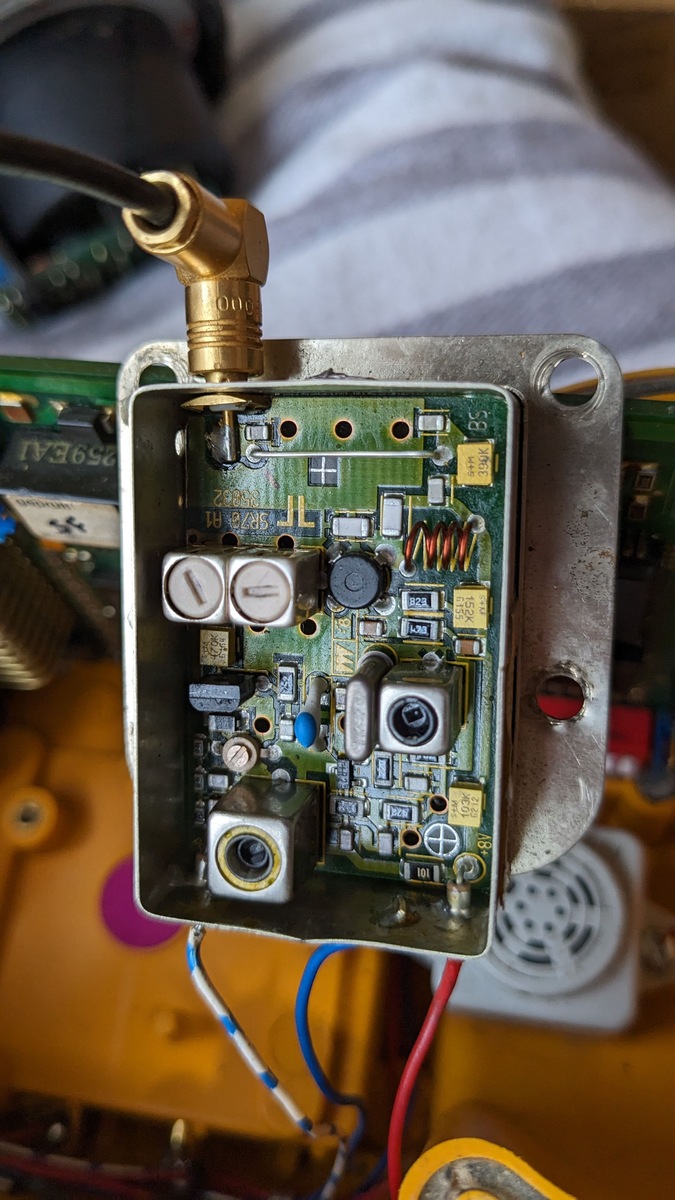

Kann mir jemand erklären, was diese silbernen, relativ großen Bauteile
mit einem Keramikkern und einer Art Schlitzhalterung machen bzw. wie man
sie nennt? Ich werde nachlesen. Bei einem der beiden stand der Keramik
etwas heraus, und ich habe, grob wie ich bin, darauf gedrückt. Jetzt ist
es wie beim anderen wieder an seinem Platz. (Nur das Keramik war etwas
weiter draußen, nicht das Metallgehäuse.)
> sie nennt?
Das ist keine Keramik, das ist Ferrit. Das sind abstimmbare
Induktivitäten, die man verstellt, indem der Kern mehr oder weniger weit
in die Spule hineingedreht wird.
Dann ist der Sender verstimmt und kann nicht mehr funktionieren. Das
bekommst Du auch nicht wieder in Ordnung.
Gratuliere.
Wenn du den Quarz mal ausgelötet vor dir liegen hattest, hast du nicht
auf die Beschriftung geachtet?
Zumindest hier sieht es so aus, als würde die GA610 auf 434MHz arbeiten:
https://www.dimex-hamburg.com/produkt/hetronic-ga-610-set-kransteuerung-kranfernbedienung-unused/
Es sollte also möglich sein, mit einem dieser billigen Pendelempfänger
("für Arduino") ein Signal nachzuweisen. Dein Rigol ist jedenfalls nicht
in der Lage, direkt die 434MHz an der Sendeantenne zu messen.
https://www.amazon.de/kwmobile-Sender-Empf%C3%A4nger-Arduino-Raspberry/dp/B01H2D2RH6
Wenn jemand mal den Sender auf dem Boden gepfeffert hat, sind die
Chancen übrigens wirklich gut, das der Quarz hinüber ist.
Aaaarrgghhh - ab jetzt musst du zusätzlich zur Reparatur auch noch die
Ausgangskreise neu abgleichen.
Der Aufdruck auf dem Quarz ist 434.8475
Ok, dann haben wir hier einen Oberwellenquarz, der vermutlich auch noch
an einem Vervielfacher hängt, denn direkt auf 434 Mhz schwingende Quarze
mit dieser Frequenz gibt es nicht.
Mögliches Szenario wäre ein 48Mhz Quarz mit 2 Verdreifachern dahinter.
von Michael B. (laberkopp)
Immerhin die Typennummer. https://www.ebay.de/itm/154089858146 sagt
434MHz.
> und die Schlussfolgerung lautet anscheinend, dass der Sender auf einer
> anderen Frequenz sendet.
Quartz gebrochen, kann passieren, neuen einlöten.
Immerhin funktionierte der Sender da noch, ob er nach deinem Pfusch
nicht vollständig kaputt ist, muss sich erst noch zeigen.
Er könnte einen DVB-T Stick als SDR verwenden und den Funkbereich
abscannen.
https://elektronikbasteln.pl7.de/dvb-t-usb-sticks-als-scanner-von-9-khz-bis-ueber-1-ghz
Oder er hat noch einen alten analogen Fernseher mit VHF und UHF. Damit
kann er auch suchen gehen.
von Helmut -. (dc3yc)
Wenn er den Abstimmkern der Spule verstellt hat, funktioniert nichts
mehr! War früher eine beliebte Aufgabe für angehende CB-Funker, bei
ihren Funken auf den Platinen alle Schrauben nachziehen zu lassen :-)
Oh je !! Ich sehe schwarz für deine Reparatur-Erfolge. Du solltest
zumindest (solange deine Erinnerung noch wach ist) den Spulenkern in
etwa so weit raus drehen, wie er zuvor draussen stand. Ob du da schon
was bewirkst, sei mal offen. ABer besser als die SPule komplett
verstellt zu haben ist es allemale.
> Ich warte jetzt erst einmal das Gespräch mit dem "Doktor" ab, der die
> Diagnose gestellt hat, und melde mich gleich noch einmal.
Das solltest du dem Kran-Doktor unbedingt mitteilen, was du bisher
gemacht hast etc. Auch das mit der SPule.

von Benjamin F. (lonelybyte97)
Hey Leute,
hier sind erstmal meine neuen Erkenntnisse vom "Doktor"
(Diagnoseersteller):
Der Sender ist von seiner ursprünglichen Frequenz abgewichen und sendet
nun auf einer anderen Frequenz. Zusätzlich ist die Sendeleistung
gesunken, anstatt wie zuvor. Der Doktor kann das Problem nicht
reparieren, da er nicht sicherstellen kann, dass keine Oberwellen den
Funkraum stören - und das ist anscheinend nicht erlaubt. Er kann nicht
garantieren, dass der Sender korrekt funktioniert, um niemanden zu
stören. Auch könnten alte Filter Probleme verursachen. Er wollte mir
nichts direkt verkaufen und empfahl mir stattdessen, eine gebrauchte
Fernbedienung zu kaufen und sie selbst anzuschließen, vorausgesetzt, ich
kann einen Schaltplan lesen. Er war persönlich vor Ort, um diese
Diagnose zu stellen.
Er hatte den Quarz ausgelötet, um zu überprüfen, ob die Anschlüsse
beschädigt sind oder ähnliches. Das war jedoch nicht der Fall.
Der Kran hat vor einem Monat noch funktioniert. Wir haben keine
Ersatz-Fernbedienung. Ich denke, es könnte möglich sein, den Kran
manuell zu steuern, aber mir ist nicht bekannt, ob es bereits eine
Einrichtung dafür am oder im Kran gibt.
@Jörg, wir werden wahrscheinlich sowieso 1000€ zahlen müssen. Aber ich
bin mir nicht sicher, woher wir so etwas bekommen können. Hast du eine
Idee?
Ich merke schon, dass ich vielleicht etwas zu grob vorgegangen bin. Ich
werde mich stark zurückhalten bei weiteren Tests oder Lötversuchen. 😉
Danke euch allen.
Eine Frage, verstehen wir uns richtig? Dieses Weiße Bauteil ist ein
Spulenkern?
von H. H. (Gast)
> Spulenkern?
Ja.

von Peter Z. (hangloose)
Die Reparatur kostet sicher keine 1000 Euro.
Wenn es nur am HF liegt kriegt der Sender und Empfänger ein neues
HF-Teil fertig. Eventuell sogar nur ein neues/altes Sender HF-Teil.
Die Diagnose vom offiziellen Hetronic Service Partner wäre sogar
kostenlos bis
auf die Rücksendekosten. Hatte ich dem TO in einer PN schon geschrieben.
Aber er kanns natürlich auch selber probieren...

von Wolf17 (wolf17)
Ist denn sicher, dass es an der HF Strecke liegt? Wird der Sender mit
TTL Pegel angesteuert? Liefert der Emnpfänger normalerweise TTL Pegel am
Ausgang?
Ich hatte hier mal eine Kranfernsteuerung, da gab es ein Testkabel, um
direkt zu koppeln. Wenn der Hersteller nicht widerspricht, würde ich die
abgelöteten Datenleitungen direkt koppeln, dann sieht man, ob es nur die
HF Strecke ist.
Stimmt Spannung und Nennstromaufnahme vom Sender und Emppfänger?
Testmöglichkeiten, ob der (434Mhz?) Sender Ausgangssignal hat:
-Diodentastkopf
-Handfunkscanner
-SDR mit Software
-Spektrumanalyzer
-500Mhz Oszi
-Kabeladapter, Dämpfungsglieder, HF-Vorteiler für Frequenzzähler,
Teilerausgang an Frequenzzähler oder Oszi anschließen
-Amateurfunker um Hilfe bitten
