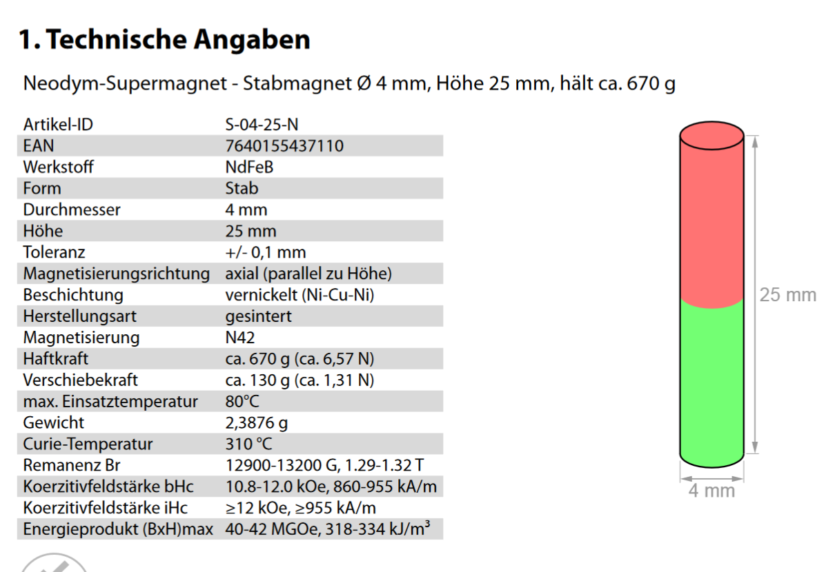

Nun sagen mir die technichen Daten vom Magneten (siehe Anhang), dass Br
bei 1.29 - 1.32T liegt. Nun sagt mir FEMM aber, dass Br bei etwa 1.185T
liegt. Die wirkenden Kräfte sind aber fast gleich, wie kann das sein?

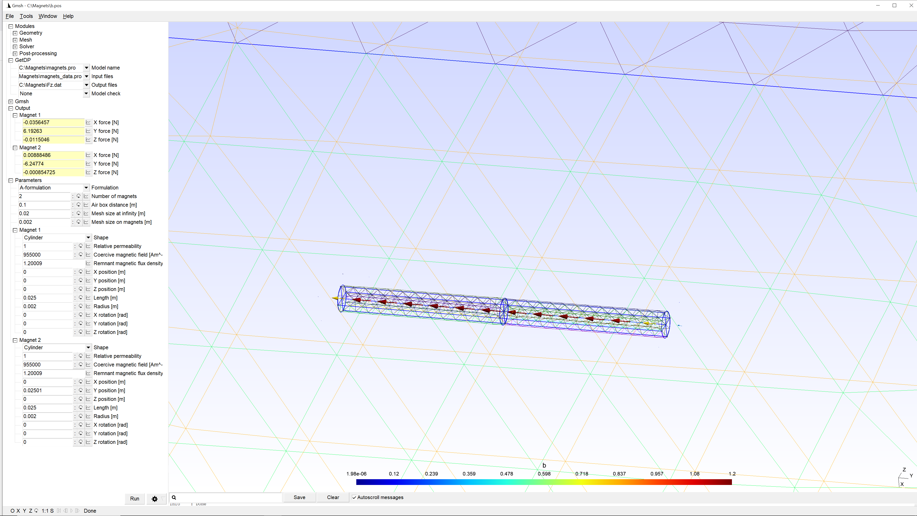

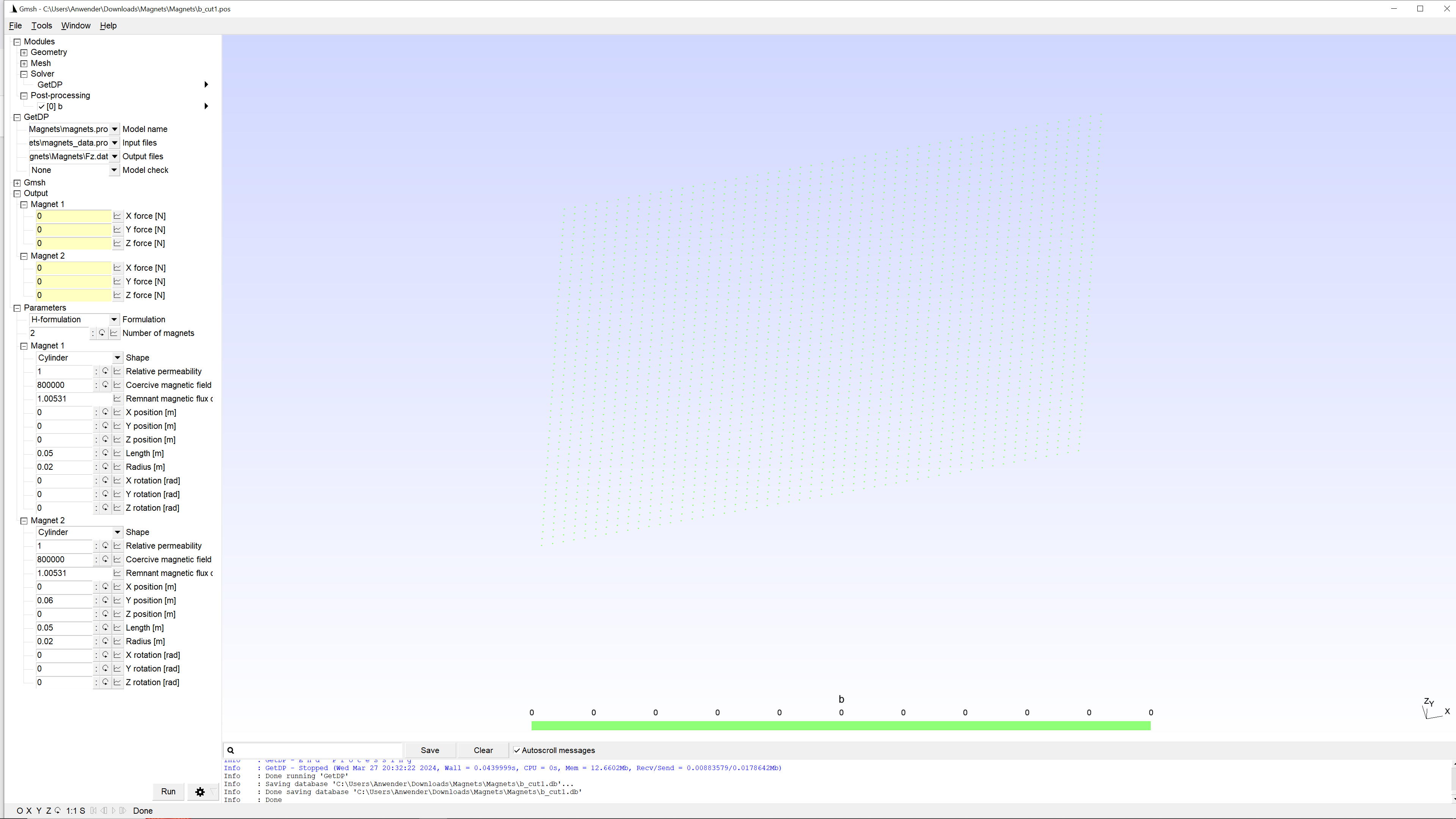

von Steven (muellermilch)
Hallo Johann, ich hatte mir deinen Vorschlag mit onelab - gmsh
angeschaut. Ich hatte es mir gestern nur ganz kurz angeschaut und es hat
auch alles soweit geklappt. Heute wollte ich mehr daran arbeiten, aber
er zeigt mir nun einfach nicht mehr die Objekte an und ich weiß einfach
nicht warum.
Habe schon alles gelöscht und neu extrahiert, aber es funzt nicht.
Kannst du mir bitte helfen?

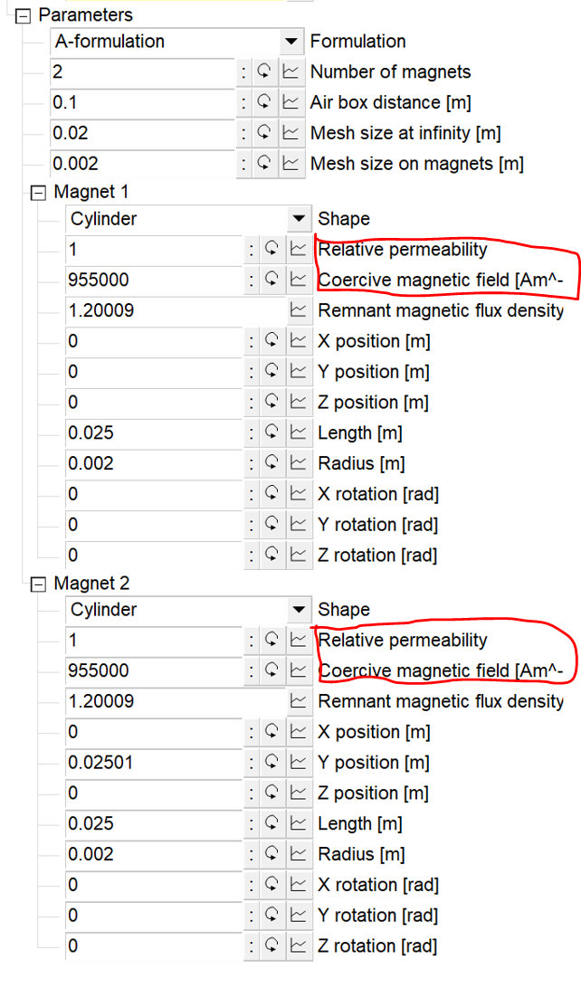

Grüße, hab es nun doch hinbekommen.
Die Werte kann man ja nun garnicht mit FEMM vergleichen. Also da gibt es
echt krasse Unterschiede.
Ich habe die maximale angegebene Feldstärke von 955kA/m eingetragen und
komme damit auf ca. 6,2N bei einem Abstand zwischen den Magneten von
0,01mm. Angegeben ist aber eine Kraft von 6,7N.
Außerdem berechnet die Software eine Flussdichte von 1,20T. Angegeben
ist aber eine Flussdichte von 1,29T - 1,32T. Wie das nun schon wieder
sein kein, ist mir unklar.
Ein wirklich tolles Spielzeug und sehr komplex, aber es bleiben leider
zu viele Fragen offen für mich, vermutlich auch aufgrund von
Unwissenheit.
Würde mich echt freuen, wenn jemand von euch mir eine bessere Simulation
erstellen könnte. Natürlich bin auch bereit dafür zu zahlen.
von Roland D. (roland_d284)
Moin,
Steven schrieb:
Kenne das Programm nicht, aber...
wo kommt die Zahl her? Aus dem Datenblatt der Herstellers von
Permanentmagneten? jHc oder bHc?
> eingetragen und
Wer sagt 6,7N? Der Hersteller? Hat der das gemessen? Oder hat er die
Kraft vielleicht einfach nur mit einer einfachen Näherung aus den
Materialdaten und der Größe des Magneten berechnet?
1,29T mag die maximale Flussdichte sein, die in diesem Magnetmaterial
auftreten kann - wenn der magnetische Kreis geschlossen ist oder der
Magnet unendlich groß ist. Ein Materialkennwert halt. Wegen des
magnetischen Widerstands drumherum ist bei einem realen Magnet endlicher
Größe die Flussdichte jedoch kleiner.
Aber allgemein: Dein Ergebnis zeigt, das die Summer der Kräfte auf beide
Magneten nicht Null ist. Perpetuum Mobile? Ich glaube eher, das die
Umgebung in der Simulation eine Rolle spielt. Immerhin haben die beiden
Magneten eine Länge von 50mm zusammen, die "Air box" ist aber nur 100mm
groß. Gibt es da noch Anziehungskräfte zur Umgebung? Wie ist der Rand
des Rechengitters, also diese Air box definiert? Etwa, dass dort die
Flussdichte Null sein muss? Das würde real bedeuten, dass die Box von
vielen Magneten umgeben sein müsste die alle genau so abgestimmt sind,
dass der Fluss an genau dieser Kastenoberfläche verschwindet.
Und zuletzt, in der Realität wundert man sich selten, wenn im
Zusammenhang mit Magneten Ungenauigkeiten von +/-10% auftreten. Da zuckt
man höchstens mit der Schulter und geht weiter:-)
Gruß, Roland
ja richtig. Das entsprechende Datenblatt hänge ich dir nochmal an, da
findest du alles :)

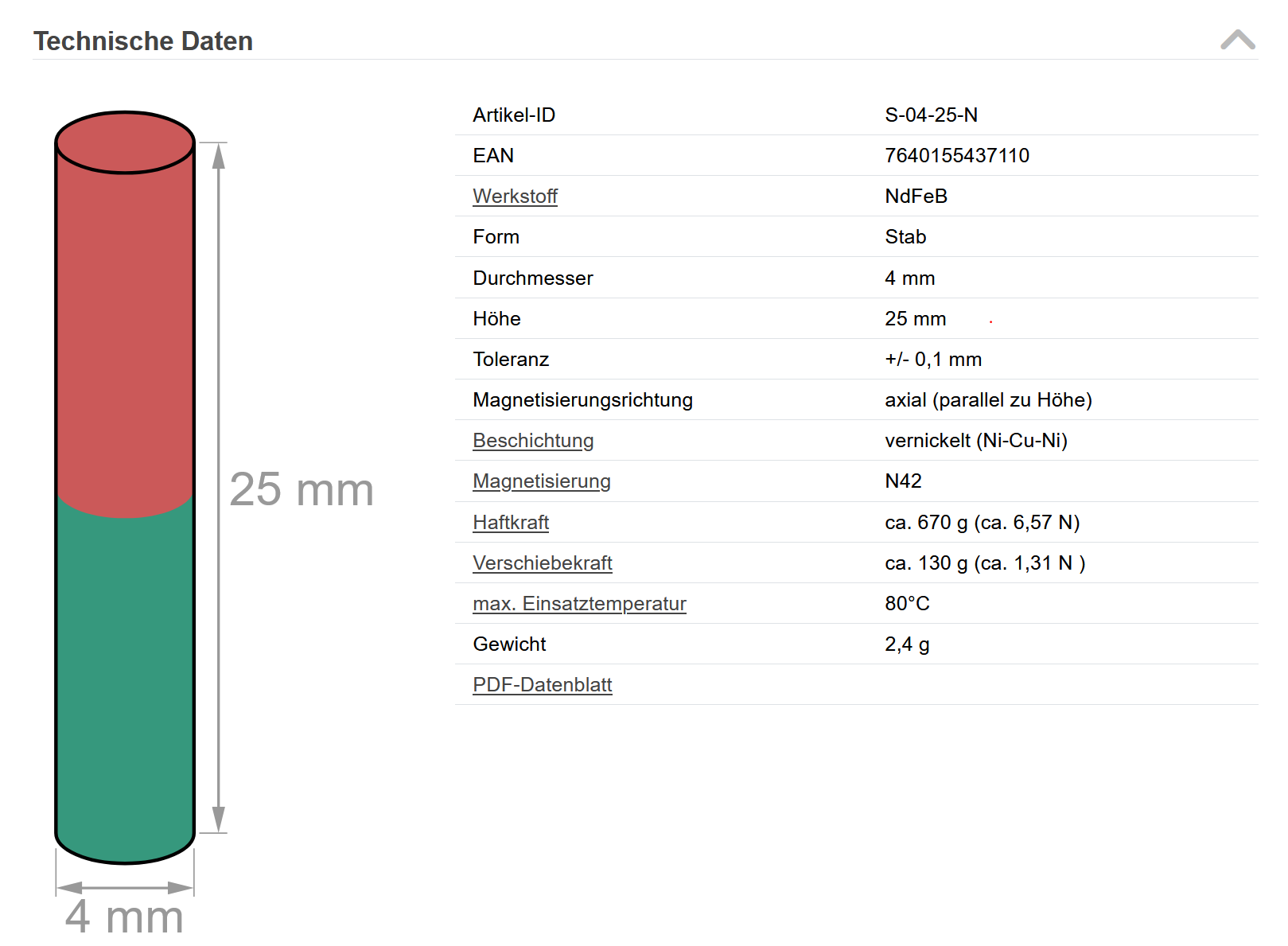

Die 6,7N habe ich von hier:
https://www.supermagnete.de/adhesive-force-calculation/result?paramset=m/0/S-04-25-N
Der Hersteller holt sich diese Werte wohl von der Software FEMM.
Ich selbst habe aber auch reale Werte mit den gleichen Magneten gemessen
und komme in etwa auf 6,5N.

Korrektur:  Im "magnets.pro" von ONELAB ist Hc mit 800kA/m und µr mit
1.00 definiert. Damit ergibt sich ein Br von 1.0T.
DefineConstant[
HC~{i} = {800e3, Min 0, Max 1e5, Step 1e3, Name Sprintf("Parameters/Magnet %g/0Coercive magnetic field [Am^-1]", i)},
BR~{i} = {mu0 * HC~{i}, Name Sprintf("Parameters/Magnet %g/0Remnant magnetic flux density [T]", i),  ReadOnly 1},
MUR~{i} = {1, Min 1, Max 1000, Step 10, Name Sprintf("Parameters/Magnet %g/01Relative permeability", i)}
Das entspricht NICHT unserem Beispiel (Hc = 955kA/m und Br = 1.25T)
BESSER wäre:
muRmagnet = 1.04;
DefineConstant[
HC~{i} = {955e3, Min 0, Max 1e5, Step 1e3, Name Sprintf("Parameters/Magnet %g/0Coercive magnetic field [Am^-1]", i)},
BR~{i} = {mu0 * muRmagnet * HC~{i}, Name Sprintf("Parameters/Magnet %g/0Remnant magnetic flux density [T]", i),  ReadOnly 1},
MUR~{i} = {muRmagnet, Min 1, Max 1000, Step 10, Name Sprintf("Parameters/Magnet %g/01Relative permeability", i)}
Wenn ich mal sehr viel Zeit habe, installiere ich ONELAB!

Grüß dich Johann, das sind nur die definierten Standardwerte. In der
Oberfläche kannst du diese Werte beliebig verändern - siehe Anhang.
