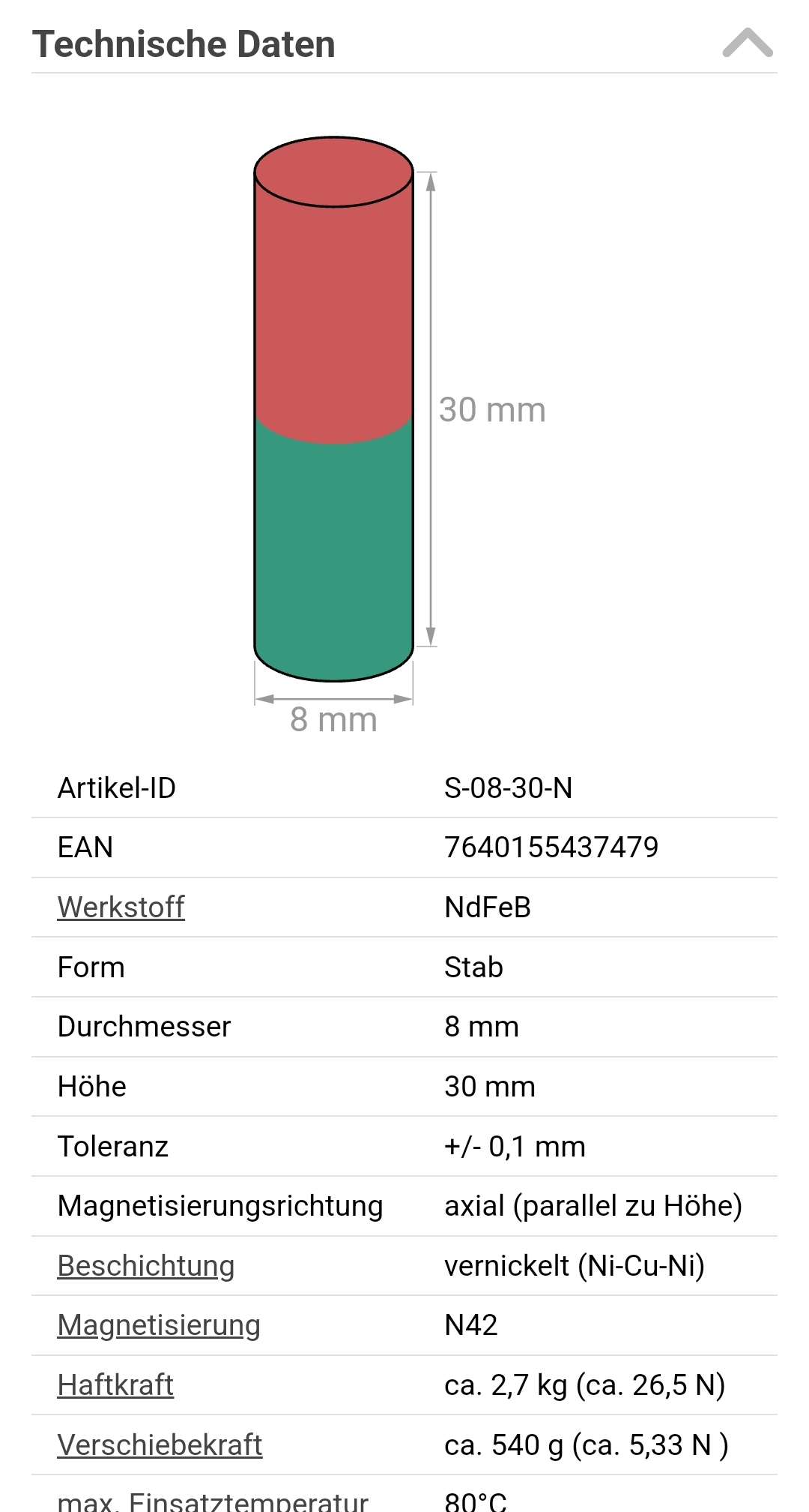

Mein Neodym-Magnet sieht wie folgt aus:
Durchmesser: 8mm
Remanenz Br: 1,29 - 1,32 Tesla
magnetische Flussdichte an den Polen: ca. 0,5 Tesla (gemessen mit
Teslameter)
Haftkraft: ca. 26,5N

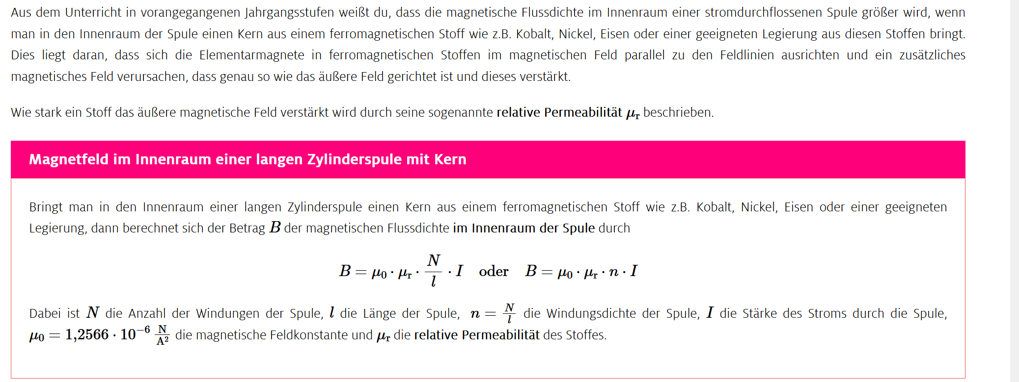

Magnetische Flussdichte:
"Ein elektrischer Leiter der Länge s soll sich in einem äußeren
Magnetfeld H befinden und vom elektrischen Strom I durchflossen werden.
Das vom Leiter erzeugte magnetische Feld überlagert sich mit dem äußeren
Feld. Auf den Leiter wird eine Kraft ausgeübt, die proportional zum
Strom I und der Leiterlänge s ist, die sich im äußeren Feld befindet."
Es ist nicht ganz klar, wie ich s bestimme. Ist es nun die Länge des
Leiters oder die Länge der Spule?
Angegeben ist die Formel:
F = I* s* B
F = 0,06A * 0,01m * 0,9T
F = 0,00054N
Hier habe ich die Länge der Spule angegeben. Allerdings erscheint mir
dieser Wert etwas quatschig.

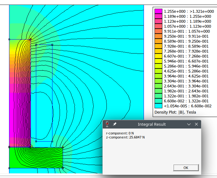

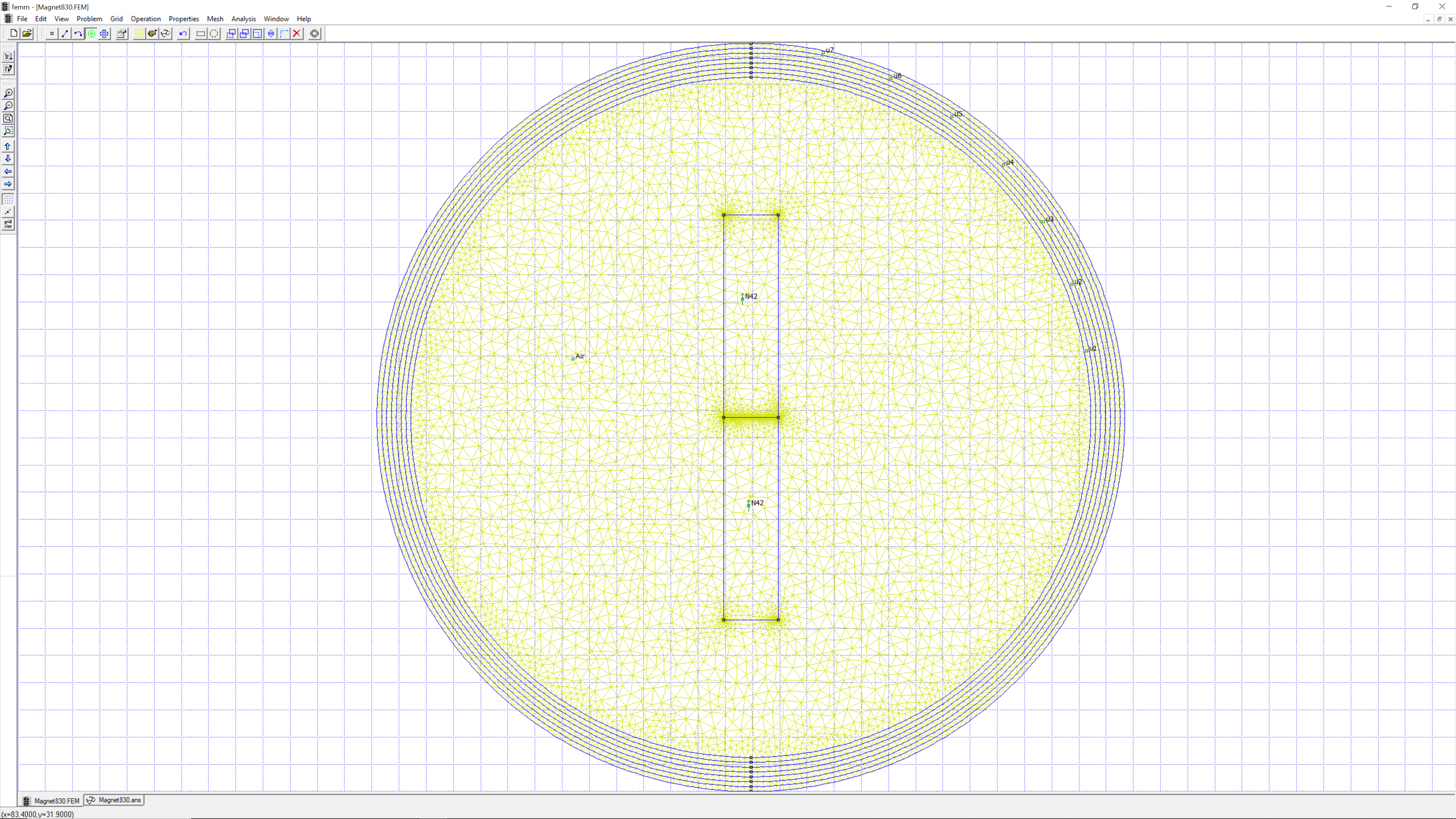

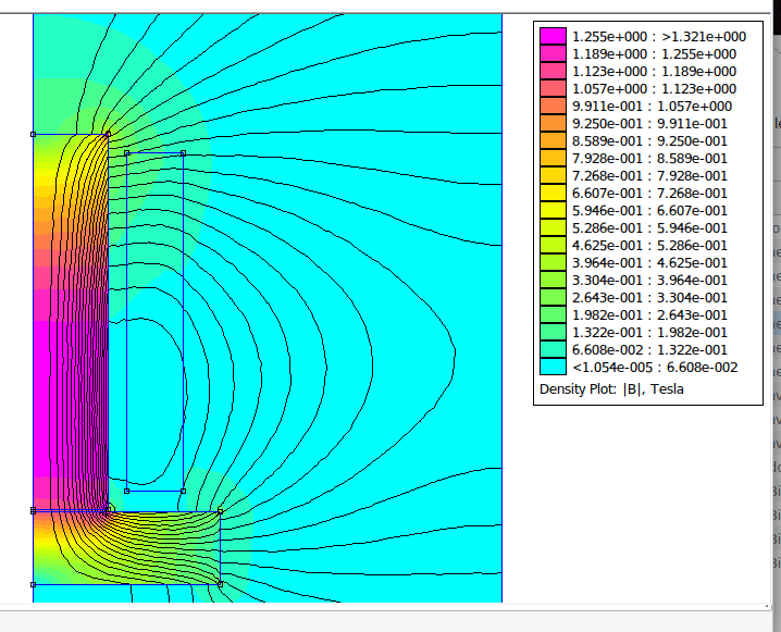

von Joe G. (feinmechaniker) Benutzerseite
Steven schrieb:
> Das ist zwar schön und gut, bezieht aber weder auf meine Rechnung noch
> auf meinen Elektromagenten in Stabform. Auch spielt hier die Haftkraft
> keine Rolle und genau darum geht es ja.
Oft habe ich das Gefühl, das Fragende immer eine zugeschnittene
Formelantwort haben möchten und weniger am physikalischen Hintergrund
interessiert sind. Selbstverständlich bezieht sich meine Rechnung auf
jegliche Form von Magneten. Mache einfach einen Stabmagneten mit
unendlicher Länge daraus. Die Haltekraft kann man sehr gut aus der
Erweiterung der Coulombkraft von Monopolen zu Dipolen berechnen. Sie
nimmt übrigens mit 1/l^4 ab, wie wir hier [1] bereits diskutiert haben.
Eine weitere sehr einfache Möglichkeit ist z.B. die Nutzung von FEMM
[2]. Die Ergebnisse bei einfachen Geometrien sind sehr realistisch.
[1] Beitrag "Re: Physikprojekte"
[2] https://www.femm.info/wiki/HomePage

Auch stelle ich mir die Frage, warum es nicht so einfach sein soll wie
z.B. hier erklärt:
https://www.leifiphysik.de/elektrizitaetslehre/magnetisches-feld-spule/grundwissen/magnetfeld-einer-zylinderspule#:~:text=F%C3%BCr%20die%20magnetische%20Feldst%C3%A4rke%20(magnetische,den%20materialabh%C3%A4ngigen%20Faktor%20verst%C3%A4rkt%20werden.
Welche Relevanz haben solche Definitionen denn? Wenn dieses Problem
nicht mit einer einfachen Formel gelöst werden kann, wofür gibt es dann
diese Formel? Die Formel ist mit bestimmten Vorraussetzungen klar
definiert und trotzdem ist es falsch diese Formel zu verwenden? Paradox.
Warum werden solche Formeln dann in Schulen etc. verwendet, wenn es am
Ende doch nicht so einfach ist und nicht der Realität entsprechen?

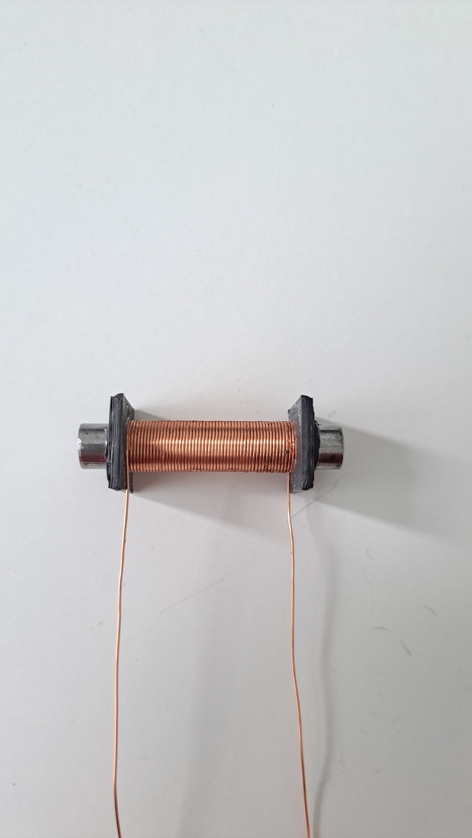

Im Anhang findet ihr einen selbst gebauten Elektromagneten. Leider hat
der Kern nicht die gewünschte Permeabilität geliefert. Die magnetische
Flussdichte der Spule passte aber mit der Formel überein.

Das bedeutet also, das was hier alles steht, ist deiner Meinung nach
falsch?:
Kannst du mir denn mit Zahlen beweisen, wie die magnetische Flussdichte
im inneren einer Spule mit Eisenkern aussieht?

von Steven (muellermilch)
Joe G. schrieb:
> Nun, ich weiß nicht, wie du gemessen hast.

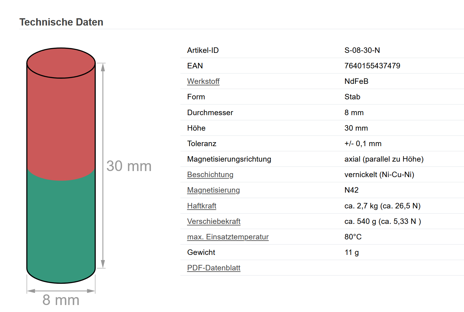

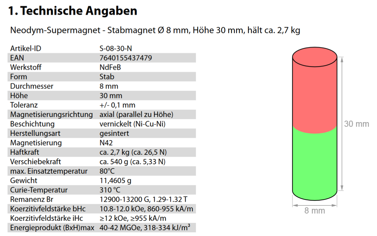

Du meinst die Haltekraft? Die Haltekraft wurde ja von supermagnete
gemessen. Danach richte ich mich. Gemessen wurde wohl so:
"Es handelt sich um eine unendlich große Platte aus Reineisen mit 10mm
Dicke. Je nach vorliegendem Material ist die tatsächliche Haftkraft
geringer als die von uns berechnete."
Das heißt, die Haltekraft des Elektromagneten könnte sich nochmal
ändern, wenn die Messung gleich durchgeführt wird?
Was ich noch gelesen habe:
"Bei einem Permanentmagneten ist das B-Feld, also die magnetische
Flussdichte, gleich der Remanenz. Die Remanenz gibt die Magnetisierung
an, welche im Material vorliegt."
Betrachte ich also nicht die Polflächen des Magneten, sondern die
Remanenz, dann liegt die magnetische Flussdichte bei 1,29 - 1,32T.
Dann würde das schon etwas mehr Sinn machen.

Demach ist auch die Aussage von Dr. Franz-Josef Schmitt(Physiker und
wissenschaftlicher Leiter des Fortgeschrittenenpraktikums Physik an der
Martin-Luther-Universität Halle-Wittenberg) falsch?
"In einem ferromagnetischen Material existieren elementare magnetische
Polarisationen, die sich in einem äußeren Magnetfeld ausrichten und es
bis auf das Tausendfache verstärken können. Deshalb werden
ferromagnetische Materialien in Elektromagneten als Spulenkerne
eingesetzt. Wird der Kupferdraht statt um einen Bleistift um einen
Eisenzylinder, z. B. einen Nagel, gewickelt, so ist das Magnetfeld
deutlich stärker. Es wird durch den ferromagnetischen Kern um den Faktor
μ, die magnetische Permeabilität, verstärkt. Für Eisen kann μ Werte
größer als 1000 annehmen."
Ich verstehe nicht, warum es soviele unterschiedliche Meinungen gibt.
Wenn ich sowas lese, dann wird mir doch ganz klar gesagt, dass das
Magnetfeld mit einem Eisenkern um das Tausendfache verstärkt wird. Das
steht doch da oder bin ich blind?
Genau das gleiche finde ich auch auf anderen Seiten wie z.B. leifiphysik
oder studysmarter usw.. Alle sagen das gleiche. Und dabei ist NICHT die
Rede von einem geschlossen Kreis, sondern um einen offenen
Elektromagneten mit Spulenkern. Woher kommt nun euer Wissen und eure
Behauptung, dass das was die alle schreiben, falsch sein soll?

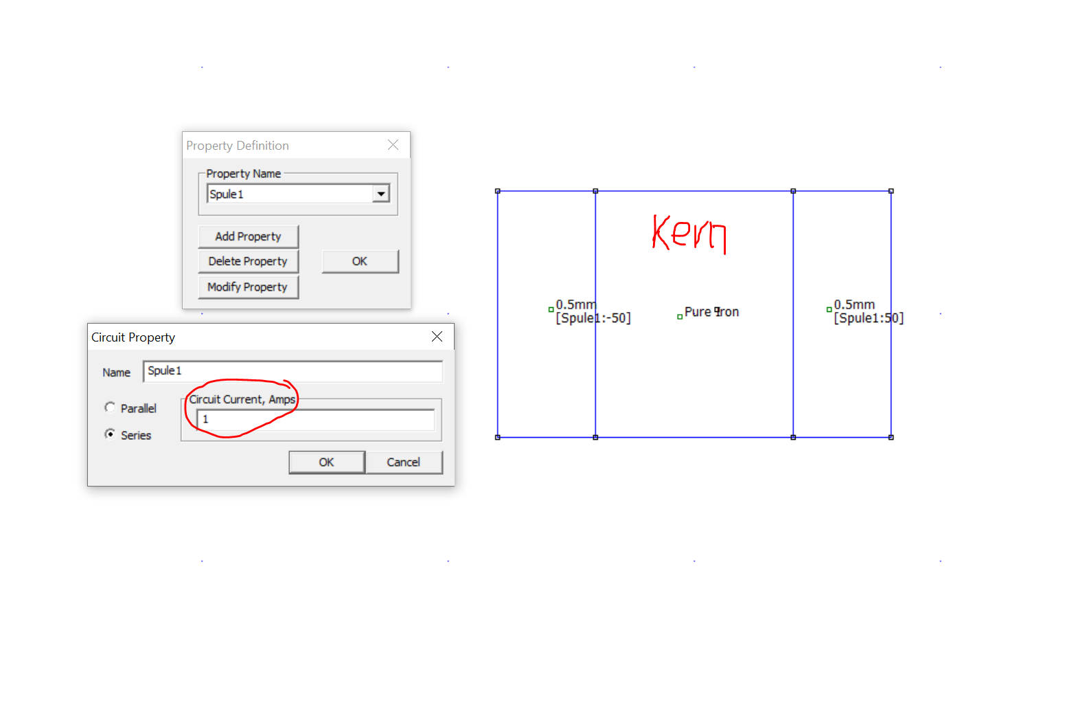

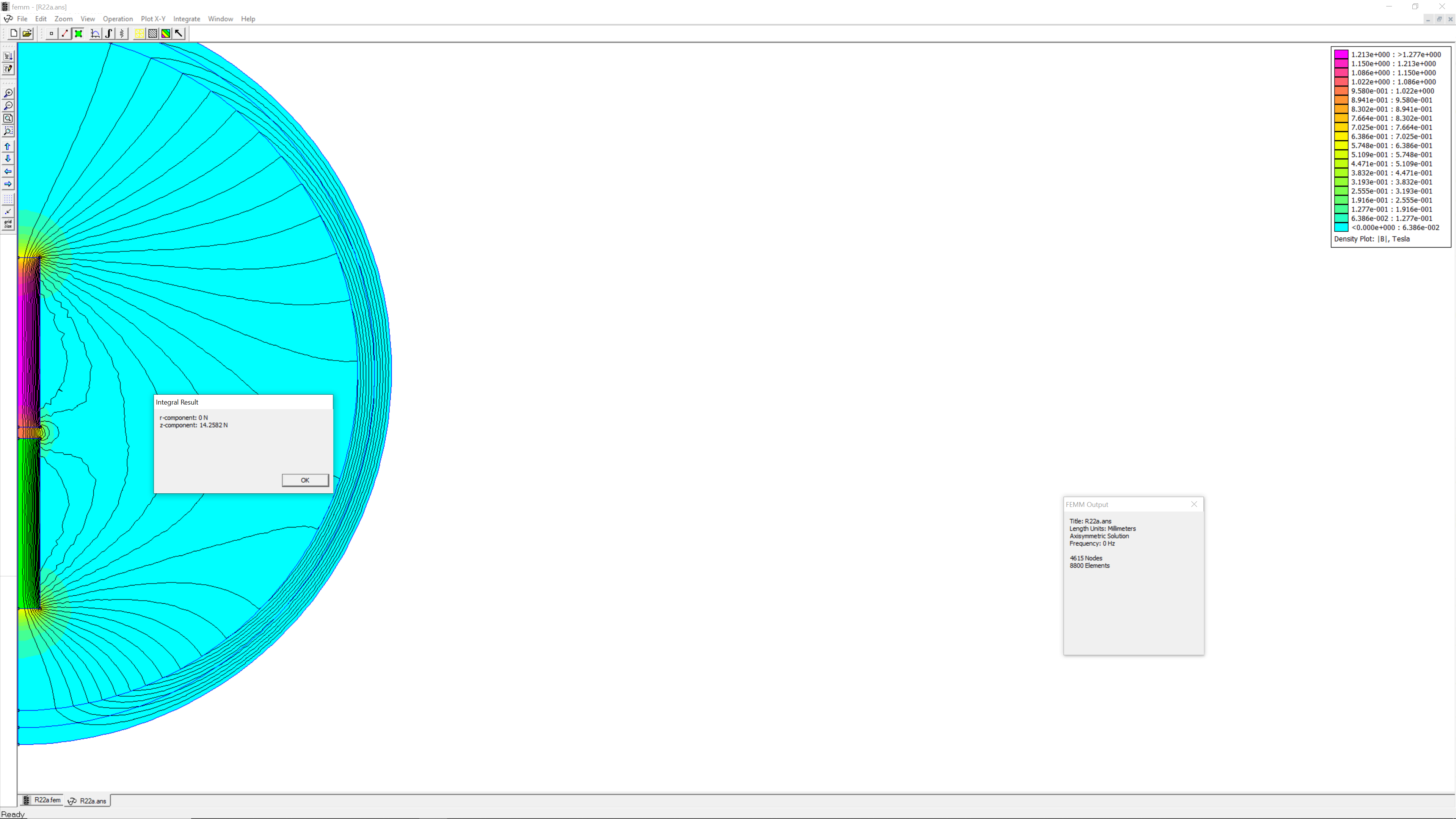

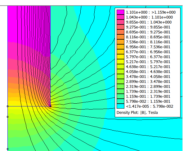

Puh, das so eine simple Frage zu so einer komplizierten Diskussion
führen kann. Der einfachste Weg wäre, um dem  ein Ende zu bereiten,
einfach einen Elektromagneten zu bauen und zu messen. Nun stellt sich
mir aber die Frage, wie kann ich die Permeabilität des Eisenkerns
nachmessen?
Desweiteren lieber Joe konnte ich in FEMM unsere ausgerechneten Werte
für meinen Elektromagneten nicht bestätigen. FEMM hat mir deutlich
kleinere Werte angezeigt. Ich werde die Ergebnisse etwas später
präsentieren. Falls sich noch wer mit FEMM auskennt. Gerne mal meinen im
ersten Beitrag beschriebenen Elektromagneten nachbauen und hier zeigen:)

Anbei die Ergebnisse von FEMM:
Die Maßen entsprechen exakt meinem Elektromagneten.
Die Permeabilität von "Pure Iron" sind bei FEMM eingestellt mit 14872.
Es fließt ein Strom von 1 Ampere bei 50 Windungen.
Ohne Kern habe ich im Inneren der Spule eine magnetische Flussdichte von
0,0011T.
Mit Kern habe ich im Inneren des Kerns eine magnetische Flussdichte von
0,0028T.
Also das haut vorne hinten nicht hin. Laut dieser Formel ohne Kern:
B = µo · I · n / l
B = 0,000001257 · 1A · 50 / 0,01
B = 0,006285T
Vergleichen wir nun die Werte von FEMM 0,0011T mit den Werten aus der
Formel 0,0063T stehe ich mit vielen Fragezeichen dar...Wo ist der
Fehler?

Aber genau diese Bedingungen werden ja für die Schüler und Studenten
nicht definiert. Es steht nirgends irgendetwas davon, dass diese Formel
mit Eisenkern nur in einem magnetischen Kreis gilt.
Es ist nur die Rede von einer Zylinderspule. Mehr nicht.
Schau dir mal im Anhang dieses Beispiel von Leifiphysik an.
Laut deren Definition wird die Permeabilität des Stoffes für die
magnetische Flussdichte im Innenraum der Zylinderspule multipliziert.
Nirgends steht da was von einem magnetischen Kreis.
Und laut eurer Definition ist das aber falsch.
8 mm Durchmesser
20 mm lang
B0 = 1.25T
Hc = 800kA/m
Die gerechnete Induktion stimmt gut mit der Messung überein.
Die gerechnete Kraft (24.4N) stimmt gut mit der Messung überein.
Frage an @muellermilch
Was ist das Ziel?  Falls es darum geht die Kraft zu optimieren, dann
wäre ein magnetischer Rückschluss nicht schlecht. Jetzt hängt ein Pol in
Ja, ist falsch. Also:
Formel für Induktivität Zylinderspule mit Luftkern: L=µ*A*N²/l
So weit, so einfach. Ist aber recht ungenau für kurze Zylinderspulen.
Offensichtlich hat ein Drahtring (l=0) ja keine unendliche Induktivität.
Es gibt für den Fall eine genauere: L=µ*A*N²/(l+0.9R)
Das heißt: Der magnetische Widerstand ist im wesentlichen der Widerstand
durch den Zylinder. Aber die Feldlinien müssen aus der Stirnseite erst
noch herauskommen um sich im Raum zu verteilen. Die Endkappen sozusagen,
da wo die Feldlinien nicht mehr im Zylinder sind, sich aber noch nicht
im Raum verteilen können, haben auch noch einen kleinen Beitrag zum
magnetischen Widerstand. Wenn diese "Endkappen" in der Luft sind, der
Kern jedoch Eisen ist, kann man diese Formel etwas modifizieren:
L=µ0*A*N²/(l/µr + 0.9R)
Also die wirksame Länge des Kerns reduziert sich um µr und damit auch
der magnetische Widerstand, die Endkappen bleiben aber. Bei µr im Kern
wird sozusagen die Spule um den Faktor µr verkürzt, der magnetische
Widerstand der "Endkappen" bleibt aber. Demnach ist Also ist die Aussage
von Leifiphysik dann richtig, wenn gilt l/µr >> R. Sprich die Spule muss
wirklich sehr lang sein. Oder der Kern schaut zu beiden Seiten ein
gehöriges Stück weit heraus, denn dann "Verkürzen" sich diese
"Endkappen" ebenfalls um µr.

Hier FEMM mit Spule. Ich denke eine geschlossen analytische Lösung gibt
es nicht (= Formel).
* Magnetkern Eisen 8mm Durchmesser, 20mm lang - wie PM
* herum eine Spule, 18mm lang, 3mm hoch
* der Strom wurde so gewählt, dass Kraft etwa 25N
Ergebnisse:
* Strom x Windungen = 1400 A x Windungen
* Querschnitt der Spule 54mm²
* => Stromdichte  26 MA/m² = 26A/mm²
* Induktion im Kern ~1T
Erkenntnisse:
* Die Spule im Beispiel würde abbrennen. Stromdichte viel zu hoch
* Man müsste die Spule (und Kern) vergrößern. Länger, größerer Durchmesser
* Permanentmagnete haben eine ohne Energiedichte. Mit einer Spule kaum zu erreichen
* Jemand an FEMM Dateien interessiert?

Wo hast du die Simulation C1.png C2.png her?
Ist das ein Programm auf dein Computer,
oder eine Web-Seite im Internet?
von Michi S. (mista_s)
Das sind ja nur Bilder, keine Simulationen; was sie zeigen beschreibt er
ohnehin im Text.
Betrachtet man die beiden Bilder genauer, erkennt man sehr schnell die
frappierende Ähnlichkeit, die gehören offenbar zu ein und derselben
Simulation und zeigen auch das gleiche Ergebnis.
C2.png verrät außerdem, wie diese Bilder konkret entstanden sind: das
sind wohl ganz simple Screenshots aus denen der Inhalt des angezeigten
Fensters mit dem Density-Plot ausgeschnitten worden ist; erkennt man
daran, daß bei C2.png noch ein anderes Ergebnisfenster (mit numerischen
Ergebnissen) im Vordergrund zu sehen ist - mit seinem Dekor.
Nachdem es simple Screenshots sind ist das wohl anzunehmen; heißen tut
es lt. Text offenbar FEMM - googeln kannst Du hoffentlich selbst.
von Johann (Gast)
Günter L. schrieb:
> "von Johann"
Programme für FEM
* FEMM (einfach & robust) zu finden auf:
* alternativ gibt es :  https://freefem.org/
* oder ONELAB  http://onelab.info/
> ohnehin im Text.
Leider FALSCH.
Es sind Bilder (korrekt), die das Ergebnis der Simulation zeigen.
Durchgeführt mit FEMM mit WINE auf linux Plattform. FEMM kann nur BMP
und WMF Format daher screenshots (auch richtig erkannt).
Beilage: die FEMM Datei für @mista_s

Was hast du als Kern genommen? Pure Iron?
Magst du dir mal bitte meine Simu anschauen, ob das soweit stimmt, was
ich da gebaut habe?

Hallo Johann, im Anhang findest du einen Magneten mit technischen Daten.
Nun wollte ich die Haftkraft mit 2 verbundenen Magneten in FEMM
darstellen, aber die Werte hauen vorne und hinten nicht hin.
Die entsprechenden Bilder und Auswertung findest du auch im Anhang.
Normalerweise sollte der Magnet eine Haftkraft von ca. 26N aufweisen.
FEMM sagt aber nur 4,6N. Nehme ich statts einen Magneten einen Eisenstab
mit gleichen Maßen, erhalte ich nur 2,9N. Wo ist der Fehler?
Bitte um Hilfe.
von Johann (Gast)
Hallo Steven, fast am Ziel.
Ein paar Grundlagen:
* Die Kraft zwischen 2 Körpern wird mir dem Maxwell´schen Stress-Tensor
berechnet. Das heißt, es muss zwischen den Körpern etwas Luft sein,
sonst wird das nix. 0.1 mm reicht.
* Wir haben hier eine 3D Problem (x,y,z-Achse) zu lösen. FEMM kann aber
nur 2D. Bei zylindrischen Problemen (r,phi,z) kann man reduzieren, da
alle Größen nur von r und z abhängen. Die Berechnung muss man natürlich
anpassen (das macht FEMM selber).
Ich habe für den Magnet ein Rechteck mit 4x30mm angenommen. Das
"rotiert" um die y-Achse und ist dann ein Zylinder mit 8mm Durchmesser
und 30mm lang.
[ProblemType] =  axisymmetric
Zum Projekt:
* Als Gegenstück würde eine größere Platte annehmen. siehe R22a.fem
* Magnet laut Datenblatt:
Hc = 900kA/m,   Br = 1.3T  ==> µr = 1.15
* Mein Ergebnis ist F = 28.38N  - nicht geschwindelt
* Bilder gibt es keine (hatten wir schon)
* Viel Glück!
Ich habe das mal so ausprobiert. Allerdings finde ich die Unterschiede
im Vergleich zur Realität schon enorm.
Auf der Seite von supermagnete und deren Berechnung liegt die Haftkraft
in einem Abstand von 1.98mm bei ca. 11,4N.
https://www.supermagnete.de/adhesive-force-calculation/result?paramset=m/S-08-30-N
FEMM gibt uns bei einem Abstand von 1.98mm eine Haftkraft von 14,25N.
(siehe Anhang)
Mit diesem Wissen physikalische Berechnungen vorzunehmen, finde ich
tatsächlich etwas fragwürdig. Aber gerne lasse ich mich eines Besseren
belehren.
Ich muss mich korrigieren.
Ich sehe gerade dass die Feldstärke bei dem Magneten stark schwankt.
Du hattest ja einen Wert von 900kA/m drin. Ich hatte als Magnetisierung
N42 angeben, welches ein Wert von 994kA/m aufweist, was ja in dem Fall
falsch ist.
Aber auch mit dem kleinsten angegebenen Wert von 860kA/m komme ich auf
12,4N laut FEMM. Immernoch ein Unterschied von 1N, aber schon etwas
besser.
Aufgrund der Schwankungen der Feldstärke, ist das unmöglich die
Ergebnisse von FEMM mit der Realtität zu vergleichen.
Paul schrieb:
> In FEMM ist zwar ein N42 hinterlegt,
> aber das muss nicht die gleichen Werte wie das von Supermagnete haben:
> 1.26-1.29T Br und 860-966kA/m
N42 hatte ich zwar erst benutzt, mich aber dann korrigiert und dann die
Werte selbst eingestellt. Wobei ja nur hauptsächlich der Wert
"860-966kA/m" interessant ist. Wie geschrieben hatte ich dann den
kleinsten Wert mit 860kA/m eingestellt. Trotzdem komme ich nicht auf die
Ergebnisse von supermagnete.
Sorry, so meinte ich das nicht. Hätte mich besser ausdrücken sollen.
Ich meinte damit die Range die in den technischen Daten angegeben wird.
(siehe Anhang). Welchen Wert von 860 - 966 soll ich nehmen? Das macht es
halt unmöglich den Magneten korrekt einzustellen.
Das gilt natürlich dann auch für die anderen Werte.
von Paul (graumantel)
hängt von ab was Du erreichen willst.
a) Übereinstimmung der Simulationen
-> bei Supermagnete nachfragen was genau die rechnen, oder in der Range
so lange probieren bis es passt. Kann halt sein das die Luftspaltlänge
oder die Vernetzung im FE Modell abweicht, zusätzlich zu den
Materialdaten
b) Vorhersage des realen Verhaltens
-> wenn die Materialdaten um 10% schwanken wird es nicht genauer als das
von Udo S. (urschmitt)
Harald W. schrieb:
> Udo S. schrieb:
>> Warum? Ist 1+1 denn nicht 2?
> Wie jeder Digitalstudent weiß, ist die Antwort 10!
touché
von Johann (Gast)
> Materialdaten
Exakt!
Es gibt eine Wirklichkeit. D.h. man kann die Kraft zwischen den Magneten
messen. Dazu gibt es dann noch eine Messunsicherheit.
Dann gibt es einen Berechnungsansatz. Es gibt Fehler in der Modellierung
(FEMM verwendet P1 Elemente, mesh, Randbedingungen, ...) und zusätzlich
die große Unsicherheit bei allen Parametern. Hat schon jemand versucht
die Kraft über "virtuelle Verschiebung" zu rechnen - anstatt der
StressTensor über die Oberfläche zu integrieren?
Also. Wenn die Messung 25N bringt, dann wäre ich mit einem
Simulationsresultat im +/-10% Bereich zufrieden.
Ja ich verstehe, ich danke euch!
Gibt es eine Möglichkeit die Verschiebekraft zwischen 2 Magenten in FEMM
zu bestimmen?
