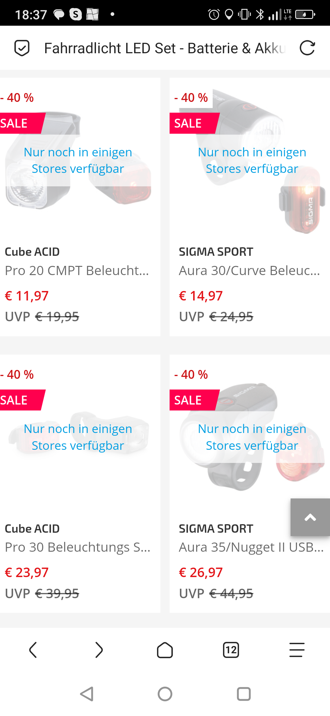

Andere nehmen dafuer gleich die Rad-LED-Leuchte mit Akku her. Ist halt
teurer als die Loesung von Michi. Wenn kein Sonderangebot erwischt wird.

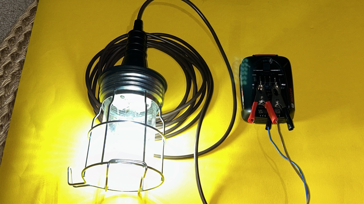

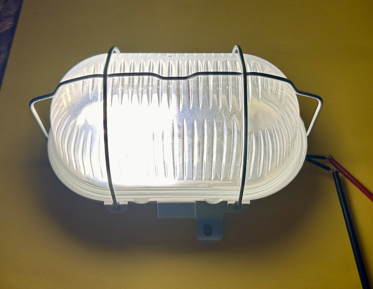

In meiner Garage ist auch kein Stromanschluss. Allerdings habe ich 24V
für den Torantrieb über Solar und 2 Solarakkus. Um Licht zu haben habe
ich normale Kellerleuchten auf LED umgebaut. Für eine bewegliche Leuchte
habe ich eine Werkstattleuchte auf LED umgebaut. In meinem Fall kommen
3W Leuchtmittel zum Einsatz. Für einen kleinen Kellerraum sollten 3W bis
max. 5W vollkommen ausreichen. Aktuell bastle ich noch an einer Lösung
die Handlampe an einem Werkzeugakku zu verwenden. In meinem Fall sind
das 18V Akkus von der grünen Bosch Serie. Es gibt wohl Adapter dafür zu
kaufen, ich versuche aber es selbst umzusetzen. Dafür wäre ein
3D-Drucker sicherlich gut.
Meine verwendeten Leuchtmittel haben den Vorteil von ca. 10V bis 30V zu
funktionieren, ideal also für 12V bzw. 24V Systeme.
In Deinem Fall wäre das eine Alternative den Akku bei entsprechender
Kontaktierung schnell zu wechseln.
Auch der Vorschlag mit den Monozellen ist eine Überlegung wert.
