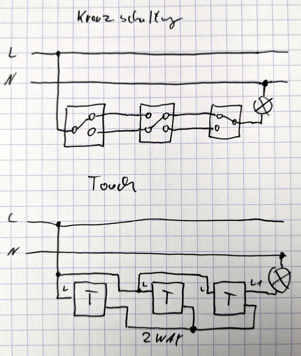

von Boris (skyperhh)
H. H. schrieb:
> So wird das auch bei denen des TE funktionieren, aber er kann das wohl
> nicht umsetzen.
Wenn man sich das anschaut, braucht der TE dafür noch nicht einmal die
Verkabelung ändern...
1. Dose mit Spannungsversorgung
   L auf erste Leitung zum nächsten Schalter klemmen
   2way Line auf zweite Leitung zum nächsten Schalter klemmen
2. Dose (Mitte, dort wo der Kreuzschalter war)
   L durchschleifen zur letzten Dose durchschleifen und an den Schalter
anklemmen
   2way Line zur letzten Dose durchschleifen und an den Schalter
anklemmen
3. Dose mit Lampen Anschlußleitung
   L an Schalter anschließen
   2way Line an Schalter anschließen
von Peter D. (peda)

Du brauchst 3 Schalter vom Typ "1 Fach 2 Wege" ... (1 Fach = 1 Lampe)
wer auch immer das Übersetzt hat.
Auf der Webseite von BSEED sieht man, das man die "2 Wege" Schalter
miteinander verbinden kann und damit an mehreren Stellen schalten kann,
siehe den Link von hhinz.
Aber wie gesagt, hole Dir einen Elektriker...
von Peter D. (peda)
In der Anleitung steht, den Kondensator braucht man, wenn man LEDs
anschließt, damit diese nicht flackern. Er arbeitet als Blindwiderstand
parallel zur LED, da die Taster über die Leuchte ihren Strom ziehen
(kein N-Anschluß).

von Michael B. (laberkopp)
Kaan schrieb:
> Mit dieser bringe ich das Licht zum Einschalten, aber dafür sind zwei
> Lichtschalter nicht funktionsfähig im Flur.
Das Bild WIRING zeigt doch deutlich, wie die beiden anderen
Lichtschalter des Modells im Flur an den einen der die Lampe schaltet
anzuschliessen sind. Mit einer Steuerleitung.
Einziges Problem: dieser Touch-Lichtschalter braucht neben L zusätzlich
N. Ob diese Leitung in deinen Lichtschalterdosen liegt ?
Die Kreuzschaltung fliegt ersatzlos raus
Eventuell musst du halt N zusätzlich verlegen, um diese Schalter nutzen

von Rainer W. (rawi)
> anklemmen
> 2way Line zur letzten Dose durchschleifen und an den Schalter anklemmen
Kannst du deinen Roman auch in eine Schaltskizze fassen?
Jo kann ich...
von Hans (ths23)
> Jo kann ich...
Nicht ganz korrekt! An Deinem Kreuzschalter fehlt noch eine Verbindung.
So wie in der beigefügten Abbildung wäre es richtig.
Die fehlt jeweils bei Deinen Wechselschalter ebenfalls (L zum schwarzen
Punkt vom Schalter) ;-).
