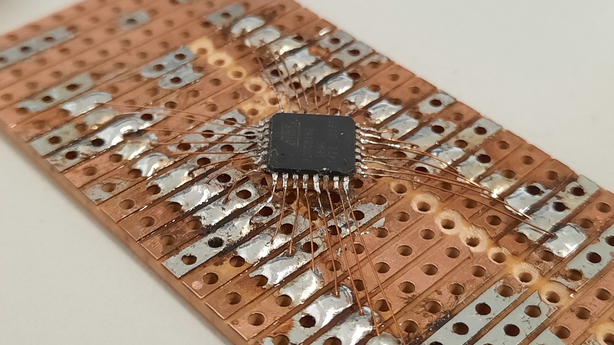

Wie auch immer, ich habe mein Sortiment durchstöbert und einen ATtiny88
U-CN im MLF Package gefunden, den ich mal ausgelötet habe und zum Testen
auf ein Mini-Perfboard gelegt. Die 32 Pins passen genau anzahlmäßig an
die vorhandenen Lötaugen.
Als Lötdraht habe ich einfach die einzelnen Adern eines flexiblen Kabels
aus einem defekten Netzteil hergenommen, da mein standard Draht zu dick
ist.
Als erstes habe ich versucht jede Ader mit Pinzette einzeln anzulöten.
Das Problem war später die Ader in das passende Loch zu fädeln. Es brach
dann jedesmal der Kontakt ab.
Zweiter Versuch war dann die Adern erst auf der Platine anzulöten und
anschließend an den MCU. Das lief schon besser, aber trotzdem lösten
sich ständig die danebenliegenden Verbindungen, wenn ich ausversehen mit
dem Lötkolben oder der Pinzette dran kam.
Im nächsten Versuch lötete ich einfach alle Drähte einer Seite an die
Platine an, legte mit der Pinzette die Drähte so, dass sie schon auf den
Kontakten des MCUs lagen, schnitt mit einem Cutter gleich alle
gleichzeitig passend ab und lötete mit einem abgewinkelten Lötspitze
sogut wie alle Kontakte gleichzeitig. Die ein, zwei Drähte, die sich
während des verzinnens verschoben, ordnete ich dann aschließend nochmals
mithilfe der Pinzette.
Das Ergebnis ist nicht perfekt, aber ich bin ganz zufrieden, für das
erste mal. Eigentlich wollte ich den ATtiny noch testen, aber ich habe
nicht vorraus überlegt, wie ich nun die Kontakte abgreifen kann. Denn
wenn ich die Lötaugen wieder erhitzen würde, könnte der Draht oder der
Kontakt wieder abreißen.
Und nun die Frage an die Community:
Hat das bereits jemand selbst versucht?
Irgendwelche Tipps wie man das besser hinbekommen könnte?
Bilder? Ich muss ja sagen, die kleinen Käfer schauen schon sehr putzig
aus, wenn alle Beinchen einzeln verdrahtet werden. Hat schon etwas von
Kunst...

von Harald K. (kirnbichler)
Du hast nicht beschrieben, mit was für einer Lötspitze Du das gemacht
hast, und was für eine Pinzette Du eingesetzt hast.
Um das ganze funktional aufzuwerten, könntest Du auf das "exposed pad"
stehend einen SMD-Keramikkondensator auflöten und den mit Masse und
Versorgungsspannung verbinden.

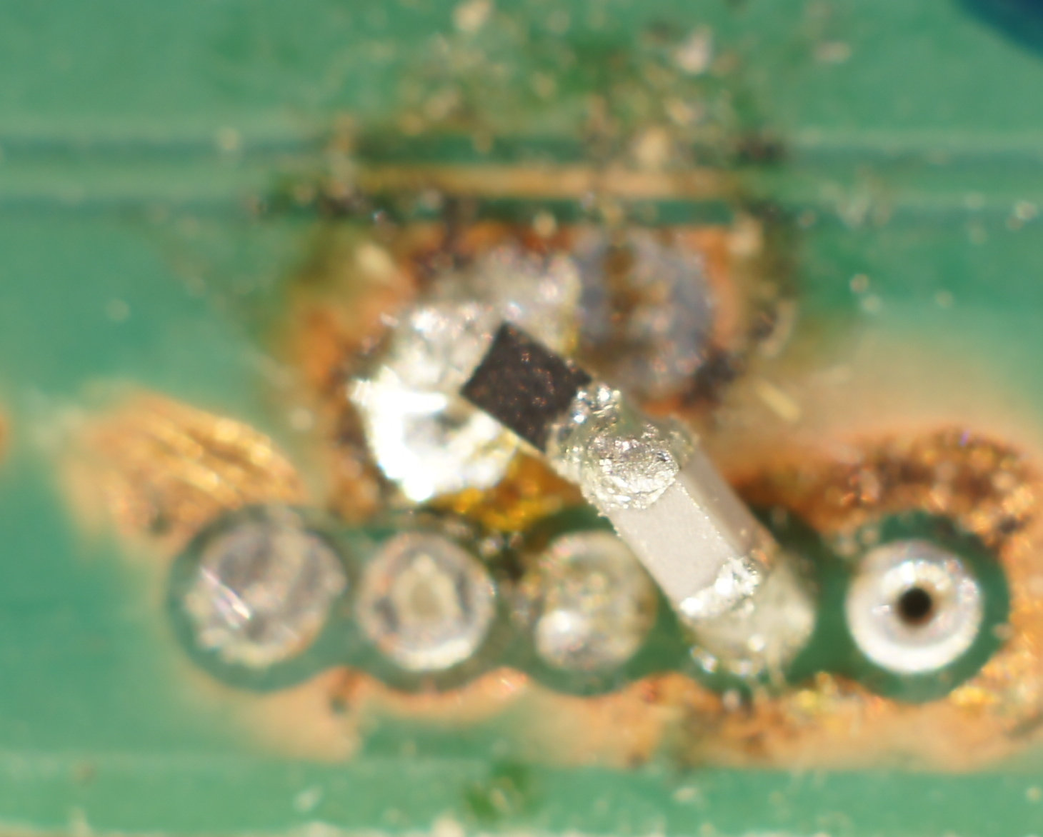

von Vanye R. (vanye_rijan)
Klar, mach ich oefters. Sieht besser aus wie bei dir, aber ich gebe
zu das ich auch ein brauchbares Stereomikrokop habe und das schon
seit >20Jahren mache. Das heisst aber nix. Wenn du das 10x gemacht
hast wirst du auch gut. Lass dir hier nix von manchen
Opas einreden das sowas nicht geht. Es geht alles!
Wichtig ist eine gute Hand Augen Koordination und dabei
braucht man einfach Uebung. Genau wie beim schwimmen oder Fahrrad
fahren.
Benutze als Draht am besten Faedeldraht. Als armer 15jaehriger
habe ich auch Draht genommen den ich von einem Relais oder Trafo
abgewickelt habe. Die feinen Sachen gehen besser mit 0.15mm
Draht. Normaler Faedeldraht ist 0.2mm dick.
Ausserdem hab ich eine 0.2er Spitze im Loetkolben.
Es schadet auch nicht etwas Fluxer da zu haben. Gibt es z.B bei
Reichelt als Spritze oder als Stift. Dann fliesst dein Lot gleich
besser.
Vanye
von Mirko (mirkomikro)
Es war eine gebogene spitze Pinzette von iFixit und die Lötspitze die
ich benutzt habe war von Weller, LT 1SLX 30°.
> das "exposed pad" stehend einen SMD-Keramikkondensator
Jau, sowas kann auch manchmal sinnvoll sein. Siehe Bild.
Vanye
Aha.
> und die Lötspitze die ich benutzt habe war von Weller, LT 1SLX 30°.
0.4mm.
Ja, damit bestehen Erfolgschancen.
eMMC?
> eMMC?
Yep. Da braucht man vom BGA153 nur relativ wenig. Haette mich wohl
auch genervt wenn ich 153 faedeldraehte so haette loeten muessen. :)
> "Aus der Not eine Tugend machen" sollte nicht das Ziel sein, sondern
> eher die Ausnahme.
Aber es macht schon auch Spass. Ich loete relativ oft mit dem 0.15er
Faedeldraht an 0402er die man oben im Bild sieht. Wenn man dann
mal wieder 0.2er Draht und 0603 hat dann denkt man "oh was fuer ein
dicker Kupferbarren". Fuer die noch extremeren Sachen nehme ich auch
schon mal einzelne Silberadern aus einem RG3xx Kabel. Die kann man
sehr fein biegen und federn nicht zurueck.
Und noch ein Tip. Wenn man solche Kunstwerke geschaffen hat dann
sind die ja relativ fragil. Dann einen Tropfen Kalfutter UV-Lack
drauf und mit der UV-Lampe kurz aushaerten. Der wird dann wie so
Hartgummi. Dadurch baut sich keine Spannung in der Verklebung
auf wie bei Epoxyklebern.
Vanye

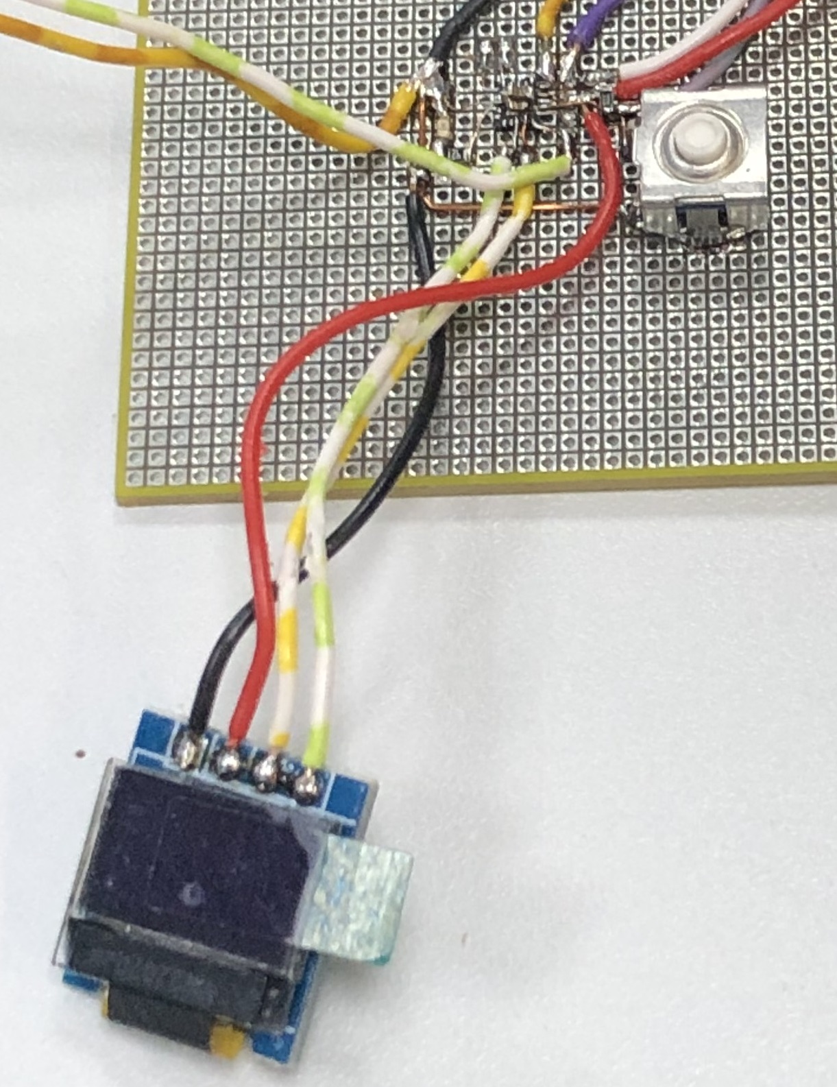

Mit dem Bild eines ATtiny2313 in MLF und mini-Oled könnt' ich dienen.
Ist etwas "gröber", als QBGA. Muss ich nacher mal mitm Telefon posten,
des Bildes wegen.

von Axel R. (axlr)
Besser gehts mit dem alten Telefon leider nicht...
Als Draht hab ich einzeldrähte einer 4mm² Litze genommen. Ist nicht
isoliert, dafür aber auch kein nervender Lack drauf. Vorher aber
trotzdem 2x durch den Lackkratzer ziehen. Lötet sich einfach besser,
wenn der Draht schön blank ist. Und so neumodischen "Löthonig" aus der
Spritze verwenden. Aber nur n bissl!

von ArnoNym (bergler)
Ich eine noch ein Schmankerl für unser Spezialisten:
https://assets.nexperia.com/documents/data-sheet/BC847XMB_SER.pdf
Ein BC847, im schlanken SOT883B.

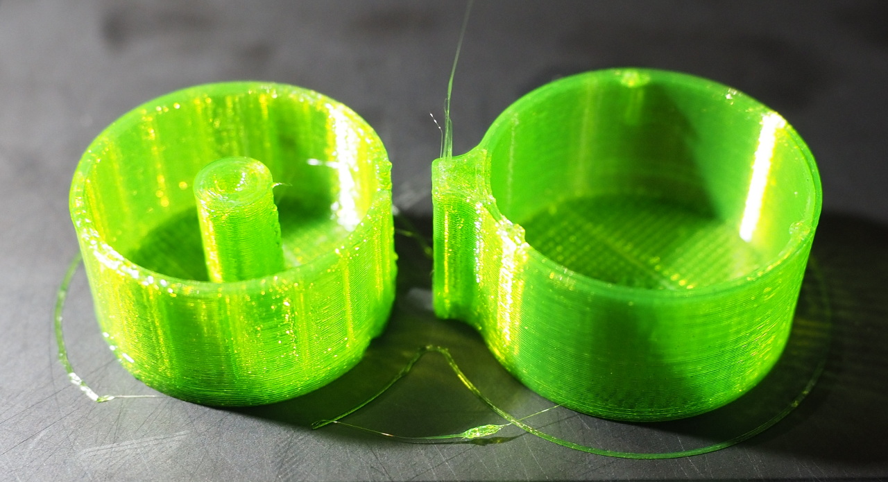

So, hier mal die STLs passend fuer die kleinen Vero-Rollen.
Haette ich schon lange mal machen sollen. Ist richtig
gut geworden.
Gedruckt habe ich mit PETG, aber eigentlich nur weil
es sowieso gerade auf dem Drucker war.
Vanye
Hab es heute mal wieder versucht. Diesmal ging es etwas leichter von der
Hand, da der aus einem alten Fussshalter ausgelöteten AT90USB162 etwas
größer ist.
Ich hab es mal auf einer Lochstreifenplatine verlötet. Es sollen noch
Konnektoren ran, damit man die Pins abgreifen kann.
Als Draht habe ich einen beschichteten Kupferlackdraht von zerlegten
Festplatten hergenommen.
Nicht perfekt, aber die Verbindungen sind alle überprüft und haben
Durchgang.
