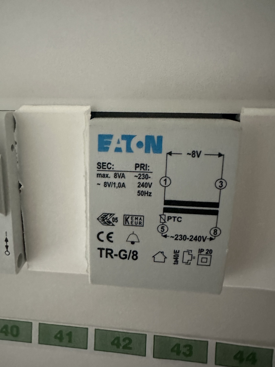

Moin mit einer Frage an die Profis unter Euch:
Ich möchte eine neue Klingel verdrahten.
Für die Installation steht, ich solle die Klingel "stromlos" machen.
Eigentlich sind auf den Drähten ja nur 8V, oder ?
Im Sicherungskasten sieht ihr mein Trafo. Dieses kann mangels Schalter
ja nicht einzeln abgeschaltet werden.
Muss ich für die Montage die FI rausnehmen ? Also ganzes Haus ohne Strom
oder kann bei dem wenig "Saft" auf den Klingeldrähten eigentlich nix
passieren, wenn sie sich nicht berühren und ich kann die neue Klingel so
montieren ?
Möchte halt keinen "gewischt" bekommen oder das Trafo durchjagen, wenn
ich es von Anfang gleich falsch mache....
Wie ist Eure Meinung ?
Danke an alle vorab

Der Trafo hängt doch sicherlich an einer Sicherung?
Diese einfach abschalten.

Dadurch dass die 8V Sekundärwicklung des Trafos galvanisch vom Netz
getrennt ist, kann bei einpoliger Berührung des Trafos absolut nix mehr
passieren!

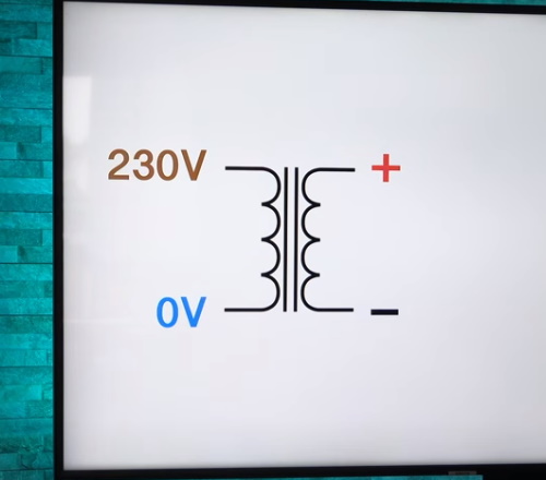

Klassische Klingel verdrahten!
https://www.youtube.com/watch?v=54h13RvxI-A
Gleichspannungs-Trafo?

Aber zwingend die 5 Sicherheitsregeln beachten:
https://de.wikipedia.org/wiki/F%C3%BCnf_Sicherheitsregeln
Wer Fragestellungen, wie die vom Anfang, in die Welt setzt,
sollte besser doch eine(n) Elektriker(ine) seines/ihres Vertrauens
zwecks sicherheitskonformer Durchführung der gewüschten Massnahmen
(Klingel an Klingeltrafo über Klingeldraht und Klingelknopf)
beauftragen!

von Achim H. (pluto25)
Nichts abschalten, einfach montieren. Den Trafo kann man nicht schädigen
der ist kurzschlussfest. Die 8V liegen dort nur wenn jemand den
Klingeltaster drückt. Das ist auch die einzige Change was zu spüren: Die
Klingel selbst kann eine unangenehme Induktionsspannung erzeugen. Um das
zu spüren müsste man gleichzeitig die Leitung und den Kontakt berühren
und dann noch einen Wackelkontakt provozieren und unten jemanden stehen
haben der Klingelt ;-)

von Hans (ths23)
Wußte gar nicht das es Trafos mit +/- gibt. Falls der Typ im Video eine
Schaltberechtigung hat, sollte man diese sofort einziehen - der
beherrscht ja noch nicht mal die Grundlagen.
von H. H. (Gast)
Händler machen aus Netzteilen ratzfatz Trafos.

Wie das Typenschild zeigt, ist die Ausgangsspannung 8 v~. Das ist bei
Klingeltrafos auch heutzutage immer noch völlig normal.
