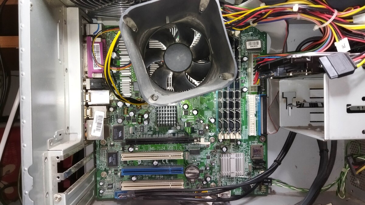

Es handelt sich um einen HP Pavilion PC A8 k821.de den ich vor einigen
Jahren gefunden habe. Das Gehäuse fand ich eigentlich ganz gut designed,
nur der Formfaktor lässt halt kein größeres Mainboard zu. Also dachte
ich mir, ich knall das Board mit RAM voll und gut.
Jetzt habe ich 4GB drin - danke an Robert M. (platschnass) der mir
gleich noch einen Monitor draufgelegt hat - sowie eine größere
Festplatte - danke an Thomas W. (thomas100)
Beitrag "[S] 4x 1GB RAM PC3200 (DDR 400MHz) DIMM 184-PIN non-ECC"
Beitrag "Festplatten zu verschenken"
Windows und Linux habe ich installiert.
Beitrag "Re: Windows 10, Windows 11 für "Normalnutzer" ein Witz kennt wer?"
Beitrag "Linux lässt sich nicht installieren"

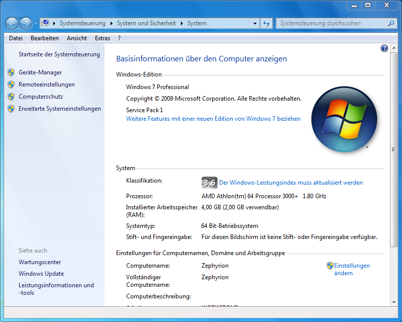

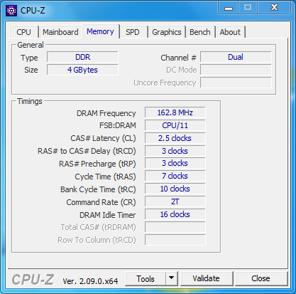

Nun werden im Windows nur 2GB RAM genutzt und es wurde bereits
vorgeschlagen das BIOS zu aktualisieren. Ich habe aber leider keine
Ahnung um welches Mainboard es sich handelt. Google ergab ein ECS
Elitegroup, aber das sieht vom Layout her anders aus als meines. Es
scheint das originale zu sein das HP Anno 1602 verbaut hat. Ich suche
einen Link für das BIOS Update.

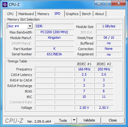

Unter Linux mach eine Konsole auf und gebe ein free -h
Slot 4 ist das Bild dabei. Was ist mit Slot 1 bis 3?
Werden unter Linux alle 4GB angezeigt?
(htop oder top in der Konsole eingegeben)
Vielleicht 2GB als shared Memory für die Grafikkarte reserviert?

Der PC des TE ist >20 Jahre alt, CPU ist Athlon 64, hat als RAM DDR1
von Alexander (alecxs)
zeigt nur 1,9G total
genauso wie Slot 4 die Riegel sind identisch

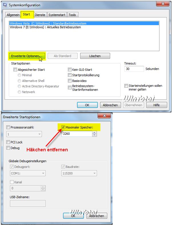

Der Haken bei Maximaler Speicher ist raus. soll ich den rein machen mit
4096?

von Gerald B. (gerald_b)
Wieviel kann den der Chipsatz? Bei AMD kenne ich mich nicht aus, aber
bei älteren Intel gab es welche, die maximal 4 GB RAM verwalten konnten.
Das aber auch nur mit Glück und gutem Willen, Teils gaben die
Mainboardhersteller nur 2 GB an, weil es Riegel gab, mit vielen Chips,
da konnte es bei maximaler Ausbaustufe dazu kommen, das straffe Timinigs
nicht mehr geschafft wurden, wenn das Fan-Out - sprich viele Eingänge
auf einem Ausgang bei Bussignalen liegen.
> 4096?
Erstmal nur prüfen und schreiben, was dort steht, wenn so eine Anleitung
gegeben wird.
Dieter D. schrieb:
> Deine Version hat noch ServicePack 1 und vieleicht fehlen die späteren
> Updates.
Windows ist aktuell. Ein ServicePack 2 gibt es nicht, das verlinkte
Convenience-Rollupupdate ist nur ein Komfortrollup für Windows 7
ServicePack 1 das alle Updates bis April 2016 bündelt.

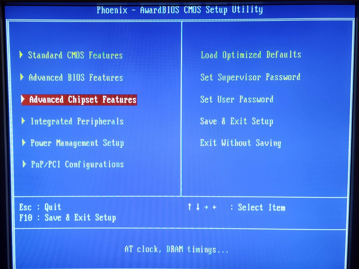

Irgend W. schrieb:

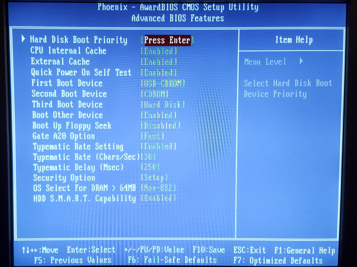

> Bios-Einstellungen prüfen
Es werden auch nur 2GB im BIOS angezeigt. Das BIOS ist so hundealt da
gibts fast nichts an Einstellungen.
von Motopick (motopick)
Dann kannst du getrost weitere Versuche sein lassen.
Die P4 Boards aus der Zeit die ich kenne, hatten/haben auch
nur 2 Slots fuer den RAM. Da passen dann genau 2 x 1 GB rein. :)

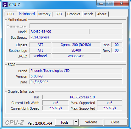

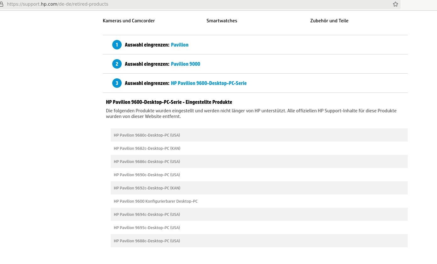

Ich hab mich wohl in die Irre führen lassen, weil sämtliche
Verkaufsangebote auf 4Gb ausgelegt sind.
https://blackdiamondmemory.com/PartFinder/product/desktopmemory/K821de/41915
Vom Chipsatz her ist das Board ähnlich wie dieses
https://www.ecs.com.tw/de/Product/Motherboard/RX480-A/specification
Ich bin sicher man kann es mit einem BIOS Update lösen. Nur muss das von
HP kommen, und die haben jegliche Info dazu komplett vergessen.

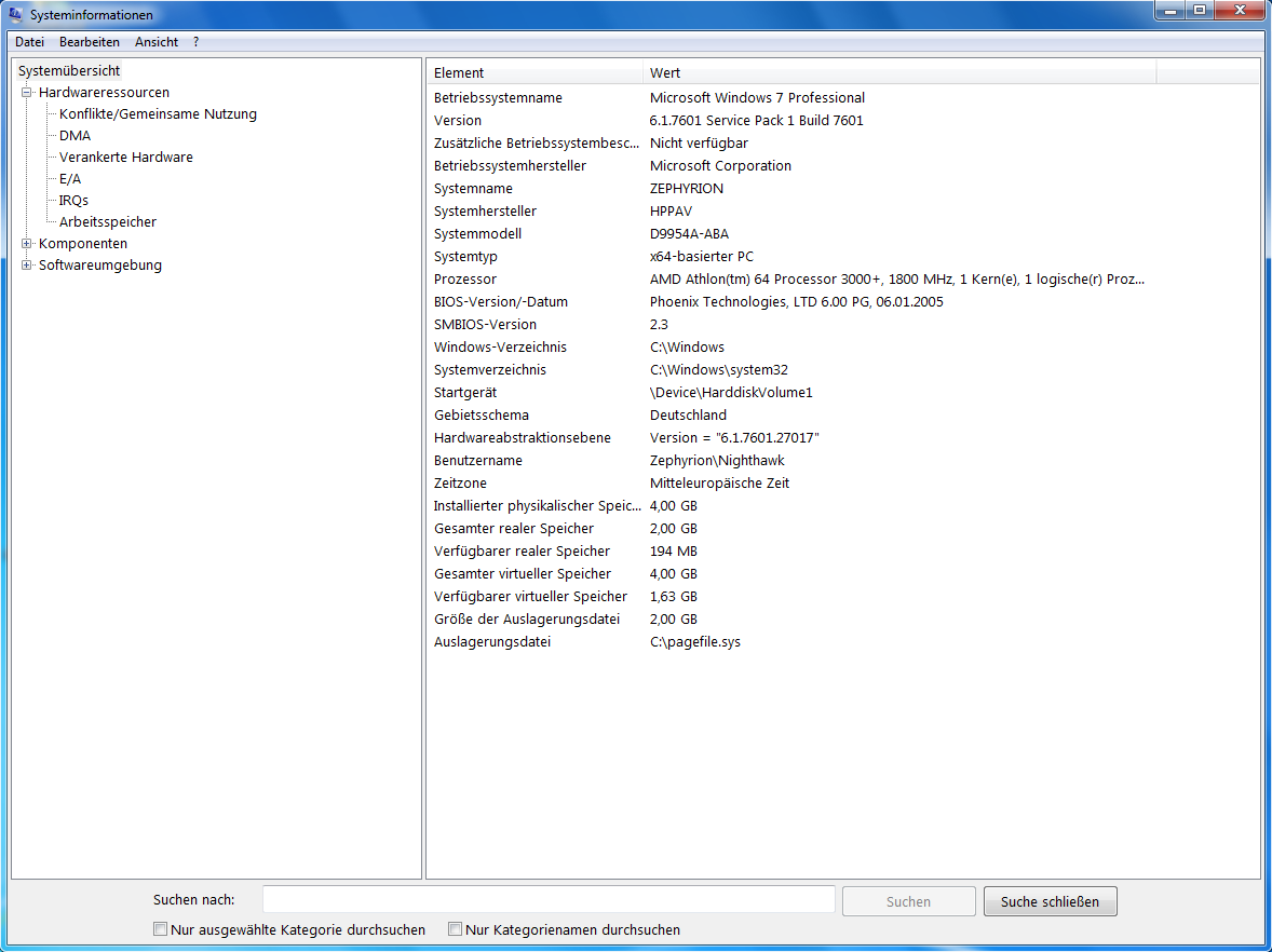

Einzige Chance ist daher nur die Suche über das Mainboard.
Schau mal, was unter Windows msinfo32 zum Mainboard ausspukt.
siehe Screenshot OP
Dieter D. schrieb:
> Du musst dort mal suchen:
> https://support.hp.com/de-de/drivers/desktops
> Brauchst aber die Seriennummer Deines Gerätes.
> https://community.spiceworks.com/t/hp-inc-d9954a-aba/978726
hatte ich schon erfolglos. Seriennummer ist US10101010 NA370

Ein gutes Bild vom Mainboard könnte weiterhelfen.
HP hat von verschiedenen Herstellern die Baords als Zulieferer bezogen.
Darunter sollen ECS, MSI, Asus sein. Es gibt Leute, die sehen einem
solchen OEM-Board an von welchem Zulieferer es kommen müsse. Um falschen
Erwartungen vorzubeugen, ich kann so etwas nicht.
von Rbx (rcx)
SiSoft Sandra kann auch hilfreich sein.
von Michael O. (michael_o)
CPUZ sagt ganz gut was Du hast. 20 Jahre alte Hardware benutze ich auch

hier ist es zumindest nicht dabei aus meiner Erinnerung, werde noch mal
ein Foto machen wenn ich zu Hause bin. das MSI MS-7168 2.0 ist nahe
dran.

CPU und RAM steht im Post #1 in den Screenshots:
AMD Athlon 64 3000+
RAM ist von Kingston 4x 1 GB genaue Bezeichnung KVR400X64C3AK2/2G
Mainboard: Medion MSI MS-7124 Ver.1.0
Northbridge ATI Radeon Xpress 200 RS480
Southbridge ATI SB400
Aber woran liegt es nun dass nur 2GB RAM genutzt werden, obwohl Windows
sogar sieht das 4GB vorhanden sind?
Wie sieht es mit diesem K8 aus, wäre der kompatibel mit dem RAM?
https://blog.mindfactory.de/news-es-war-einmal-im-land-der-hardware-amd-athlon-64-fx-57
Oder würde ein K9 Multicore auf dem Mainboard laufen? wäre dann ein
Athlon 64 X2 3800+
Windows liest die Angaben des Speicherchips, die dort in einem Flash/Rom
stehen aus. Das sind Hersteller, Typ, Seriennummer, Speichergröße, und
rechnet das zusammen.
Windows prüft kurz den Zugriff über den Adressraum und stellt fest, dass
über die MMU nur 2GB adressiert werden können.
Das einzige was ich da im BIOS gefunden habe ist "Memory hole" das habe
ich auf enabled umgestellt.
Ich habe ein BIOS update gefunden aber vom 04/04/2005. Meines ist vom
01/06/2005 und beide sind Version v1.17 nun weiß ich nicht welches das
neuere ist.
Das ist DOS basiert und für ISA-Karten
Bei den Systemeigenschaften oben steht auch, das 2 GB für die
Auslagerungsdatei genutzt werden.

Stephan S. schrieb:
> Es liegt an Windows, das von den 4 GB nur 2 verwenden kann
da war doch was mit einem Schalter in der boot.ini
https://learn.microsoft.com/de-DE/troubleshoot/windows-server/performance/switch-options-for-boot-files

Es könnte auch vom 6. Jan 2005 sein, so wie in den Windows
Systeminformationen angezeigt.
Daher auch der Rat die Binaries zu holen, auch aus dem Bios, und dann
vergleichen, sowie mit einem Hex-Editor ansehen.
von Harald K. (kirnbichler)
Falsche Baustelle. Das bezieht sich auf 32-Bit-Versionen von Windows,
hier aber ist eine 64-Bit-Version in Verwendung.
Das kann man dem allerersten Bild "Computer.png" im Eröffnungsposting
dieses Threads entnehmen.
Da steht "Systemtyp: 64-Bit-Betriebssystem".
Da gibt's nix zu spielen, das ist ein Phoenix AwardBIOS. Da wird Total
Memory 2048MB angezeigt und das wars. Nix nada niente. Die einzige CLK
die ich sehe ist PCI Latency Timer(CLK) = 64.

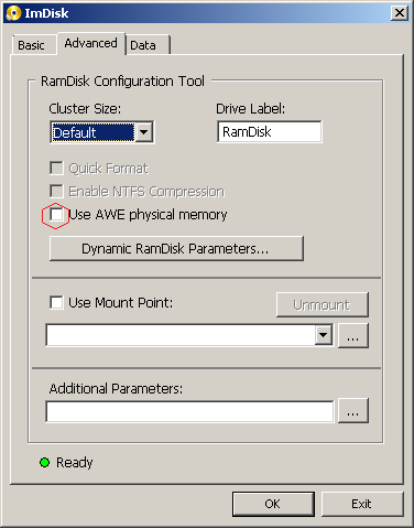

Eventuell als Ramdisk. Manche Ramdisksoftware (SuperSpeed RamDisk Plus,
Imdisk) koennen ungemanagten RAM dafuer benutzen.
Z.B. bei einem 8 GB Speicherausbau und einem 32 bit Betriebssystem.
Ob das mit deinen ueberzaehligen 2 GB klappt?
von Roland E. (roland0815)
Was geht in den Advanced BIOS Features?
Nüscht
Jetzt hab ich die Riegel schon wieder ausgebaut und bei Kleinanzeigen
eingestellt.. werde das noch mal testen. Da könnte ich die pagefile.sys
dort speichern.
Hier sicher nicht. Das RAM kann nur über die SPD*-EEPROMs überhaupt
erkannt werden, aber die Hardware kann nur 2 GB ansteuern.
Nochmal (ad nauseam): Auf der Kiste läuft ein 64-Bit-Windows, das weiß,
wie es mehr als 2 GB ansteuert, wenn es die Hardware zulässt.
Hier aber liegt ganz offensichtlich der Fall vor, daß die Hardware nur 2
GB ansteuern kann.
Daß Windows mitbekommt, daß da mehr Speichermodule drinstecken, liegt
ausschließlich an der Auswertung der SPD-EEPROMs über den
SMBus-Controller (das ist ein enger Verwandter von I2C, und über den
werden die kleinen seriellen EEPROMs auf den Speicherriegeln
ausgelesen).
Damit hat die Kiste nur 2 GB, auch wenn die SPD-Erkennung was anderes
erzählt.
Die Kiste ist also ein Fall für den Wertstoffhof, oder für einen
Retro-Gamer, der damit Dinge macht, die nicht mehr als 2 GB RAM
brauchen.
Alexander schrieb:
> Nüscht
Mist. Dann ist die Kiste vermutlich übers BIOS tatsächlich kastriert.
Chipsatz und CPU können nämlich mehr.

Ach ja, die Erkennung von AWE-RAM durch die Ramdisksoftware ist
immer etwas "hakelig". Ich kann mich daran erinnern, dass es
mehrere(!) Versuche brauchte bis er erkannt wurde.
Nach der Erkennung klappte es dann natuerlich immer sofort.
Imdisk kann das ja auch als Option, war aber nie erfolgreich. :(
