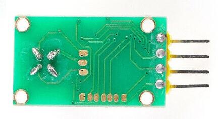

von Dieter S. (ds1)
St. E. schrieb:
>  Also kein MLX90614 verbaut auf dem LU90614 .
Interessant wäre wenn man wüßte was das für ein Mikrocontroller ist und
ob man den eventuell mit eigener Firmware programmieren könnte. Die
Testpads auf der Unterseite der Platine (siehe Anhang) lassen zumindest
vermuten dass es möglich sein könnte.
von St. E. (reval)
Genau. Der "body" Modus läßt vermuten daß der Sensor auch zur
Herstellung von Fieberthermometern gedacht ist mit der hier notwendigen
Genauigkeit. Da sowohl der Sensor ( Analogausgabe ) als auch der
Verstärker und der AD Wandler streuen muß jeder einzelne Lu90614 nach
dem Zusammenbau kalibriert werden. Dazu sind die Testpads vorgesehen?
Denke auch daß hier nach dem Zusammenbau das komplette Programm
entsprechend den notwendigen Parametern aufgespielt wird? Wirklich eine
sehr interessante Frage die Du stellst . Gruß
