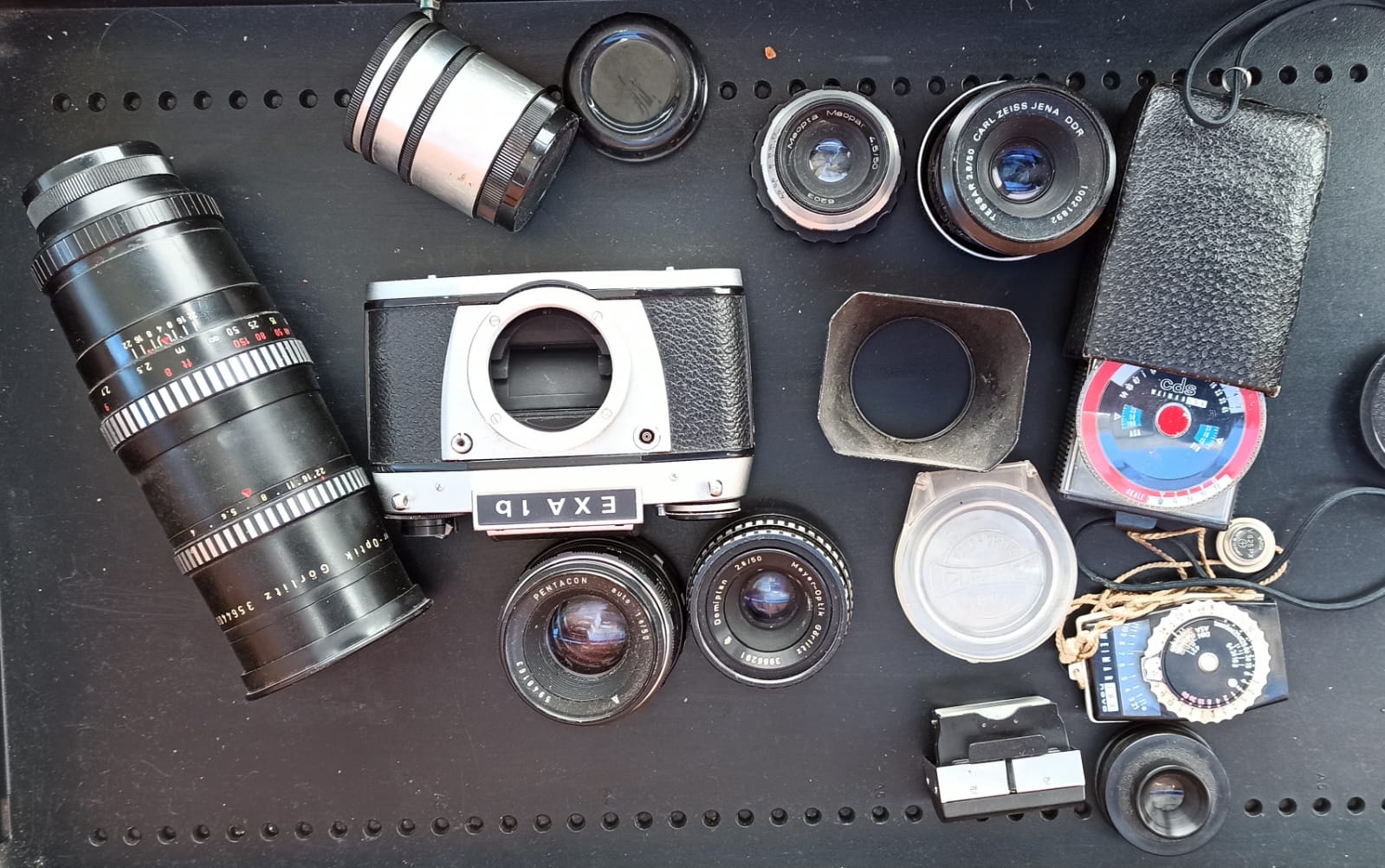

von Al. K. (alterknacker)
Einige Fototeile
25 Euro plus Versand.
Anfragen und/oder Angebote per PM MIT E-Mail-Adr.
MfG
alterknacker

von Roland E. (roland0815)
Wenn das Telemegor noch in Ordnung ist, wäre das alleine schon den Preis
wert.
Die größte Gefahr für sole alten Objektive ist halt Glaspilz...

von Thomas W. (dbstw)
Zu den Objektiven: Das Meopta Meopar 4.5/50mm ist wohl ein
Vergroesserungsobjektiv. Das Carl Zeiss Tessar 2.8/50 ist zwar (nach
heutigem Standard) nicht mehr Stand der Technik, aber die Tessare wurde
ca. 1900(!) gerechnet/Patentiert und wurden noch bis die 50' - 60'-Jahre
benutzt (letzte Produktion ca. 1980 in der DDR, Butter und
Brot-Objektive fuer die Photographen)
Bischen Geschichte:
https://zeissikonveb.de/start/objektive/normalobjektive/tessar.html
Ich schrub ja mal, dass ich geometrische Optik toll finde...

von Andreas D. (rackandboneman)
"Schick, einfach schick!
Nullfünfer Angelsehne dran und von der Decke hängen lassen.
Traditionskabinett."
Wenn dann einer dagegenrennt sieht der Sterne (oder beim Domiplan
Seifenblasen :)
Nee, Adapter (ca. 20 Eur) dran und an die DSLM-Kamera.
Für jemanden der mit Vintage-Adaptieren anfangen will ein ziemlich
cooler Satz: 3 50mm (an APS-C Kameras effektiv 75mm, gute
Portrait/Detailbrennweite) mit verschiedenen optischen Prinzipien und
daher sehr unterschiedlicher Bildgebung.
Domiplan: Ein Triplettsystem, und kein besonders gutes - aber man kann
damit bestimmte Bokeheffekte ("Seifenblasen") ähnlich dem hoch
gehandelten Trioplan erhalten, insbesondere an APS-C und/oder mit einem
Telekonverter kombiniert.
Tessar: Klassischer Vierlinser, der weniger Randschärfe als moderne
Objektive hat aber extrem scharf in der Bildmitte werden kann - für
manche Motive ist genau dies sehr passend.
Pentacon Auto: Ganz normales (tm) Doppelgauss.
Die Unterschiede sind eh weniger in den scharfen Bildteilen zu finden
als wie die unscharfen Teile dargestellt werden.
Für Leute die nur Handykameras kennen, die durch die Kombination
Ultraweitwinkel und kleiner Sensor erst einmal einen extreme
Tiefenschärfe erzeugen der man dann künstlich "Blur"-Effekte zufügt die
dann oft entsprechend künstlich aussehen: Bei dieser Art Objektiv ist
der "Blur" auf optische Weise schon mit eingebaut, fein einstellbar
(Blende) und sieht dann oft auch noch richtig gut im Ergebnis aus wenn
man es richtig einstellt.
Zwischenringe kann man auch nie genug haben, insbesondere weil man
daraus oft speziellere Objektivadapter bauen kann.
