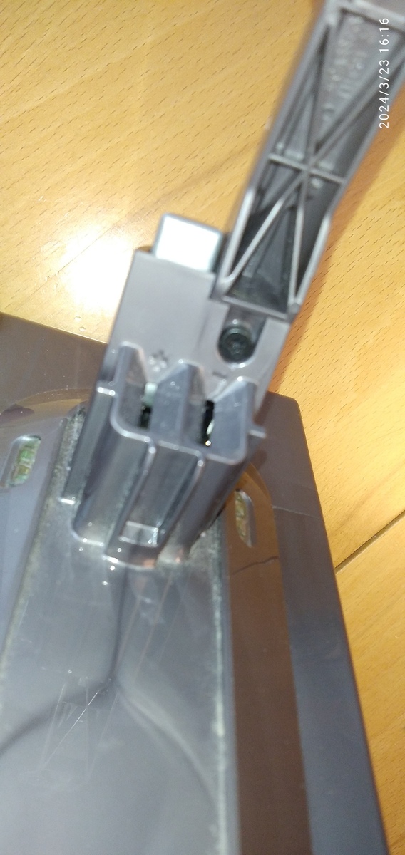

Habe einen gebrauchten Akku von Dyson den ich gern andersweitig nutzen
wollte.
Nach dem Einführen von zwei Metallstreifen hätte ich eigentlich eine
Spannung von ca 20 Volt erwartet. Auch nach dem Drücken des hellgrauen
'Tasters' ändert sich nichts. Hat jemand eine Idee ?

Ist der aus der Serie DC58, DC59, V6? Die wurden mit dem Taster
"eingeschaltet".
von Björn W. (bwieck)
Da ist ein Reedschalter im Akku. Du musst hinten einen Magnet drauflegen
und dann die Taste Drücken.
von Bernhard F. (1atmel2)
laut Label 'ZH2-EU-PBV1015A', aber auch nach Drücken des Tasters am Akku
ändert sich nichts.
Sehr interessant, wo ungefähr ?
Ok, dann wird der aus dem V8 sein.

Vielen Dank an hhinz, funktioniert !!
Und an alle Beteiligten.
