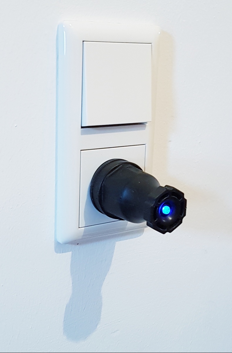

Forum: Haus & Smart Home einfache LED Betriebsanzeige in der Netzleitung?
von Kurt (Gast)
Gerät ohne Betriebsanzeige darf (noch) nicht geöffnet werden.
Wo gibts Netzstecker mit LED-Betriebsanzeige?
Alternativ einen einfachen Plan für einen Zwischenstecker zum Selbstbau.

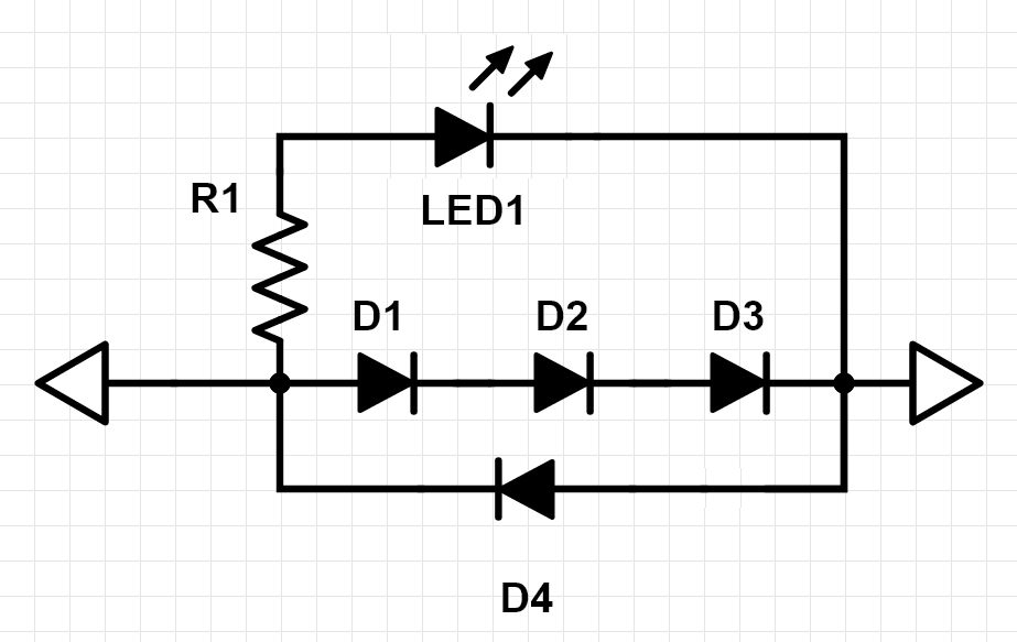

Prinzipiell lässt sich eine Anzeige über eine entsprechende
Master-Slave-Steckdosenschaltung realisieren.
von Enrico E. (pussy_brauser)
Kurt schrieb:
> Ich suche keinen Schalter.
Wenn du nur einen Netzstecker mit einer LED-Anzeige benötigst, dann kann
man sich das fluxartig selbst zusammenbauen. Im Stecker befinden sich
noch 2 Stück 100k Widerstände in Serie geschaltet und eine Diode
antiparallel zur LED.

von Kurt (Gast)
Bildersuche mit "LED 230 antiparallel series scheme"
https://electronics.stackexchange.com/questions/604088/power-indicator-led-for-230vac-light-circuit
Ich versuchs mit 4x 1N4007 in Serie + antiparallel 1N4007 zu 100 Ω + LED
rot.
Vlt. passts mit etwas Glück in einen längeren Schukostecker...
Danke für die hilfreichen Antworten.
> rot.
Verträgt das geheime Gerät den (geringen) Gleichanteil? Oder hat es
keinen Trafo?
> rot.
die 1N4007 kann maximal 1A ab (also 230 Watt).
Passt das zu deiner benötigten Leistungsklasse?

von Thomas R. (thomasr)
> rot.
Der Link ist ja ganz schön aber hast du auch zu Ende gelesen? Der Autor
empfiehlt die Lösung mit Ringkerntrafo. Da wird nix gleichgerichtet und
bei richtiger Wahl des Querschnittes ist auch der Laststrom egal.
