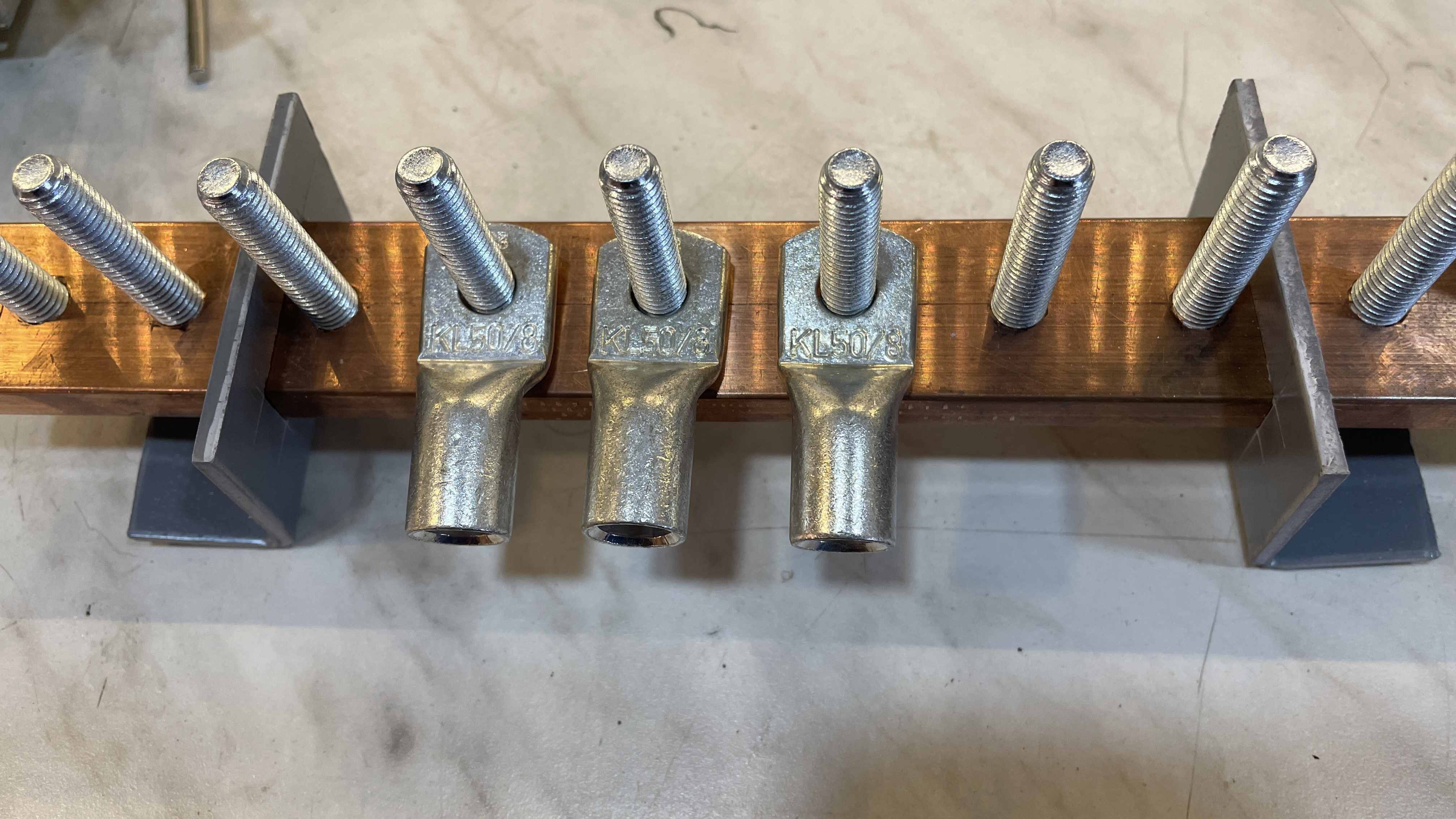

von Rüdiger B. (rbruns)
2 Kupferblöcke, Loch oder Gewinde rein, fertig.

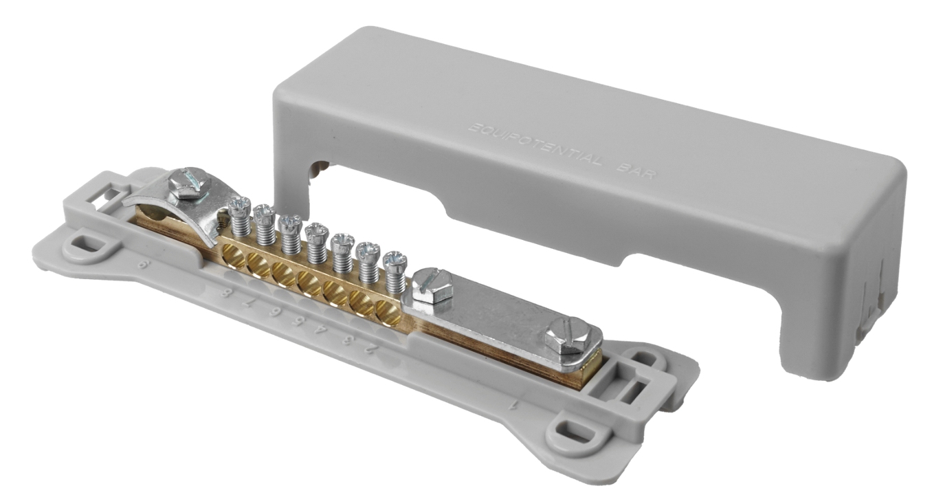

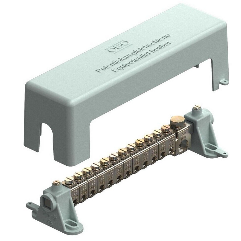

von Thomas R. (thomasr)
Potentialausgleich/Erdungsschienen billigst imm Baumarkt zu bekommen.
Nehmen einige 10mm²/16mm² auf sowie einen 50mm² rund oder 25x3 Flach als
Ableitung.

von Oliver S. (oliverso)
Thomas R. schrieb:
> Potentialausgleich/Erdungsschienen billigst im Baumarkt zu bekommen.
Da willst du aber keine 120A dauerhaft drüber führen.
Wie schon geschrieben wurde, ein Stück Kupferschiene aus dem
Schaltschrankbau in ausreichender Stärke, Löcher reinbohren, Schrauben
durch, ein passendes Gehäuse, fertig. Sollte unter 100. Euro machbar
sein.
Oder, mit etwas Mut, alle Kabel mit 8mm Kabelschuhen versehen, auf eine
eine M8er Kupfer- oder Messingschraube auffädeln, und verschrauben. Die
dicken Kabel dabei in die Mitte. Dem kreativen Wahnsinn sind da doch eh
keine Grenzen gesetzt, denn:

von H. H. (Gast)
Oliver S. schrieb:
Über die allerbilligsten Baumarktmodelle nicht, aber es gibt ja auch
ordentliche.
Edit: Gerade mal nachgesehen, auch die haben nur 100qmm Messing.
Also doch keine so gute Idee für den Fall des TE.
Für Männerstrom....
Man beachte: unbedingt Gewinde in die Kupferschiene so daß die Bolzen
fest sitzen. Denn zwischen Rohrpresshülsen und Kupferschiene darf keine
U-Scheibe oder gar Mutter dazwischen. Stahl leitet erheblich schlechter
als Kupfer ;-)
Es fehlen die Dioden fuer die Parallelschaltung. Das Problem tritt aber
nur auf, wenn der Akku voll ist und kein Strom mehr abgenommen wird. In
dem Falle musst Du auf die Nulleinspeisung verzichten.

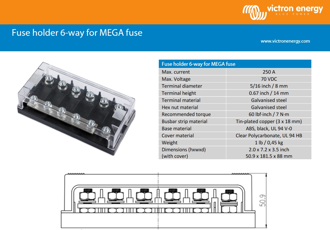

von Jürgen S. (juergenc)
Folgende brauchbare Produkte habe ich gefunden:
Victron Energy MEGA Fuse 6-fach Sicherungshalter für 25 €
Da kann ich 6 eingehende Panels/MPPTs anschließen, absichern und auf der
anderen Seite in verschiedene Wechselrichter und eine Batterie
weiterleiten.
Kostet nur 25 €, geht bis 150 Ampere und es ist vielleicht kein Fehler,
die Solarzellen abzusichern.
Victron Energy Stromschiene 150A 6P für 22 €.
Da kann ich jeweils 6 Kabelschuhe auf zwei Seiten anschließen auch bis
150 Ampere.
Oder auch mit M8 Schrauben von Solarkontor.
18x3mm Busbar für bis zu 250A ? Das wäre ja nur 50mm² zwischen den
Löchern?
Die einfache Erdungsschiene hat ca. 60mm² zwischen den Löchern und
benötigt keine Rohrkabelschuhe, nur AEH auf den Leitungen.
Und was willst du da absichern? Die passenden MEGA Fuses gibt es erst ab
50A aufwärts, zuviel für ein PV Panel (15A)
von Paule M. (martin_mu)

Das da oben von Thomas R. > Y
https://www.mikrocontroller.net/attachment/preview/629086.jpg
war ihm wohl zu einfach u. muß er selber noch Hand anlegen?

Es gibt bei ebay Kupferflachstangen in z.B. 40x8mm. Da könnte ich auf
einer Seite 6 Kabelschuhe für 50mm² und auf der anderen Seite 8
Kabelschuhe für 6mm² anschrauben. Das ist sicher eine Möglichkeit.
Ich bin auf Rohrkabelschuhe nicht scharf weil man da ein wahrlich großes
Sortiment braucht und gerade die benötigte Größe nicht zu Hand ist. Wenn
es gar nicht anders geht, natürlich ok.
Für diesen Fall tut es aber auch eine solche Potentialausgleichschiene
von OBO, Typ 1801. Die ist modular aufgebaut, man kann beliebige Klemmen
darauf anbringen, gibt es in mehreren Größen zusätzlich zu kaufen (auch
längere Schienen mit zusätzlichen Lagerböcken!). Die Schiene selbst ist
aus 10x10mm Messing OHNE Bohrungen, also ECHTE 100mm², überall (wobei
der Unterschied im spez. Widerstand Messing/Kupfer zwar ~ Faktor 4 ist
aber bei den kurzen Wegen wäre das kaum meßbar). Die einzelnen Leiter
könnten sogar ohne AEH angebracht werden weil das Käfigklemmen sind. Mit
AEH natürlich schöner und schneller (keine Drähtchen reinfummeln).
Thomas R. schrieb:
> Für Männerstrom....
> als Kupfer ;-)
Nun ja, eigentlich sorgt die Mutter oben drauf für festen Sitz. Da
brauchts keine Gewinde im Kupfer.
Oliver
Oliver S. schrieb:
> Thomas R. schrieb:
>> Für Männerstrom....
>> als Kupfer ;-)
> Oliver
Du kannst natürlich auch die Schraube beim Anziehen der Mutter die ganze
Zeit hinten festhalten......
