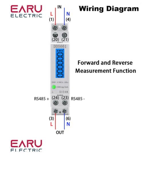

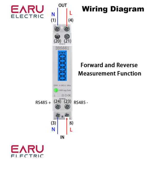

Habe mir einen Einphasen Stromzähler aus China gekauft der Modbus,
Zweirichtungszähler und anderen Schnick-schnack hat. Aber was mich total
verwirt hat ist dass der Strom nicht zwischen den Phasenklemmen Lin und
Lout gemessen wird sondern zwischen den Neutralklemmen des Stromzählers
Nin Nout. Die Lin und Lout Klemmen dienen wohl nur der Spannungsmessung
und es reicht nur eine L Klemme mit der Spannung zu versorgen.
Anscheinend sitzt der Stromtrafo oder der Stromshunt zwischen Nin und
Nout. Die Klemmen Lin und Lout haben bei unbeschaltenem Stromzähler gar
keine galvanische Verbindung. Das ist noch verwirrender weil nach dem
Schaltplan beide Leiter L und N durch den Stromzähler durchgehen sollen.
Die Zählerbezeichnung ist DDS661.
Wird der L Strompfad intern mit einem Relais durchverbunden? Sonst kann
ja gar kein Stromkreis entstehen.
Hat jemand eine Erklärung für diese sonderbare Messschaltung?

Jetzt ist noch unklar wie der Lin Lout Strompfad der im unbeschaltenen
Zustand keine galvanische Verbindung hat im Betrieb durchgeschalten
wird.
Also der L Strompfad ist irgendwie schaltbar.

Berichtigung: Beim Multimeter ist ein Kabelbruch und darum wurde eine
falsche Messung gemacht. Auch der L Strompfad ist galvanisch
durchgängig. Mit anderem Multimeter festgestellt.
Aber die Messung findet tatsächlich im Neutralstrang.
Problem gelöst. Schliesse den Fall.

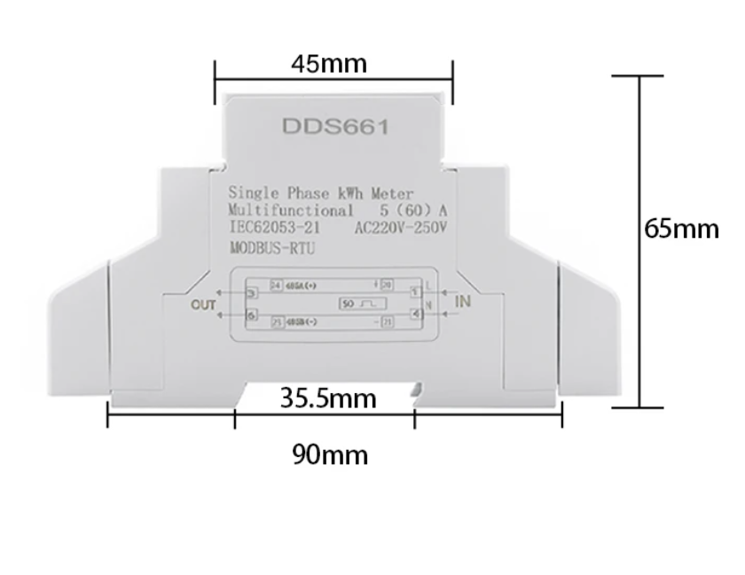

von Petr Z. (petr_z)
So sieht die Seitenansicht aus mit dem Anschlussschema. Das Vertauschen
von L und N widerspricht dem Schema bringt aber die Lösung des Problems.
Im Drehstromnetz bei der Messung der drei Stränge mit 3x 1f Zählern ist
es nicht anders zu lösen.
