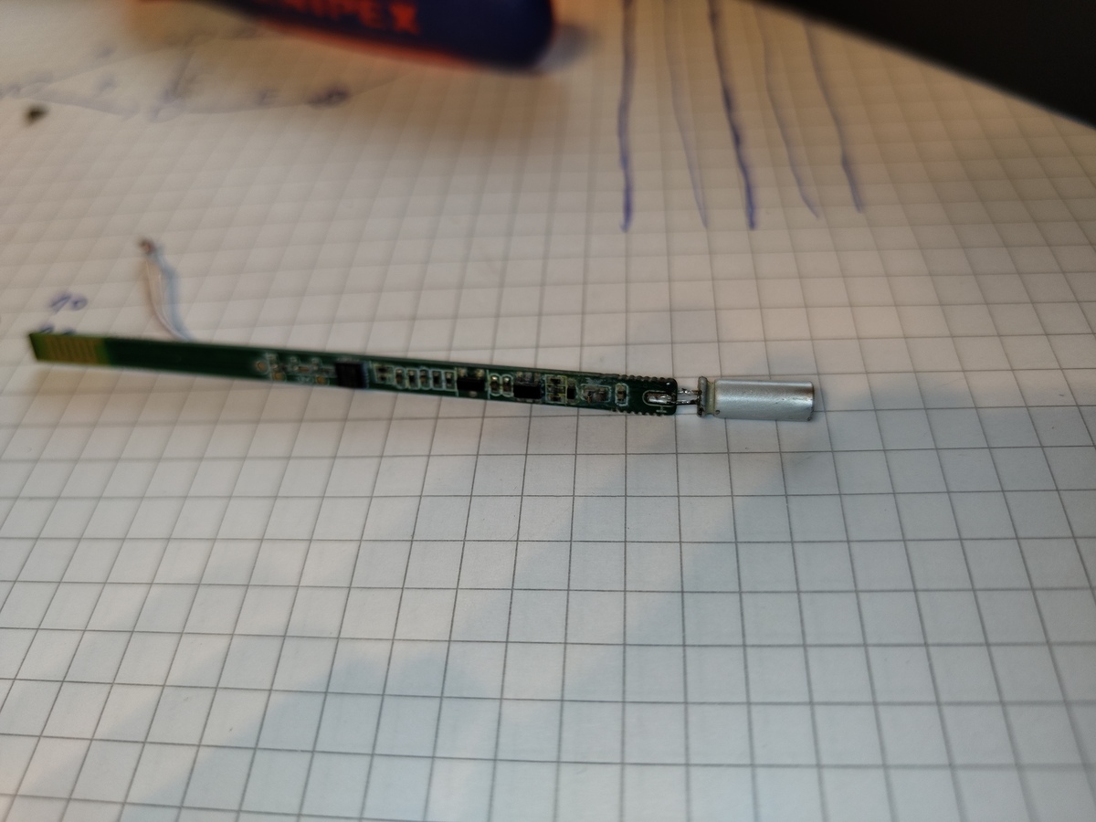

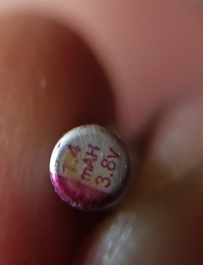

Moin, Ich hoffe einer von euch kann mir bisschen Hilfestellung geben. Ich habe hier ein Bluetooth Fleischthermometer bzw die PCB davon. Die Batterie scheint hin zu sein. Gerät: Temp Wise Temperatursensor TN-11B Batterie Maß: Durchmesser: 4mm Länge: 11,4mm (ohne Beine) Die Batterie ist zylindrisch, silbern und auf der Stirnseite halb rot. Es steht 3,8V bei 1,4mAh drauf. Was für eine Batterie ist das? Lithium Ion? Lipo? Ich kenn mich leider nicht gut aus im Thema der Batterien. Ich finde leider keinen Ersatz, da alles wieder in eine 6mm Metallhülse rein muss. Das Ladecase nutzt eine triple A Batterie. Die Ladepins im Case haben 5V, und auf der PCB an den Batteriekontakten liegt 4,2V an. Hoffe jemand mit mehr Erfahrung kann mir ein wenig Starthilfe geben. Vielen Dank
Bearbeitet durch User

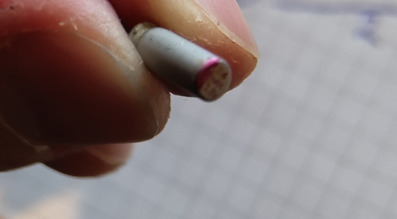

H. H. schrieb: > Die 3,8V lassen mich eher an sowas denken: > > https://de.wikipedia.org/wiki/Lithium-Ionen-Kondensator Das hab ich auch schon gedacht. Ich fand es nur sehr ungewöhnlich, dass dort keine Kapazität drauf steht. Wenn ich die Wh in Farad umrechnen bei 3,8V komme ich auf ca. 9nF. Mir fehlt nur total die Erfahrung einzuschätzen, ob das nicht Humbuck ist. Vielleicht steckt im Ladecase auch nur ein Step Up Converter und es ist wirklich nur ein Kondensator. Vielen Dank schon mal für deinen Beitrag so spät in der Nacht :-)
H. H. schrieb: > Hans-Georg W. schrieb: >> so spät in der Nacht > > Nicht überall ist jetzt Nacht. Auch wieder wahr. Jetzt warst du schneller mit der Antwort als ich mit dem Editieren. Es sind glaub ich 2,65F, wenn sich kein weiterer Fehler eingeschlichen hat. Vielleicht finde ich damit was brauchbares :)
Moin zusammen, ich nochmal. Bisher verläuft meine Suche etwas im Sand. Egal ob ich nach LIC (Lithium Ion Capacitor), Hybrid Polymer Aluminium Capacitor etc. suche, ich finde nichts mit dem Energiegehalt und den Maßen. Ich hätte gedacht, dass solche Bauteile im Internet wie Sand am Meer zu finden sind. Vielleicht suche ich aber auch nach dem falschen Bauteil. Kann mir hier noch jemand bestätigen, dass es wirklich ein Kondensator ist? Mich verwirrt immer noch die untypische Bezeichnung in Volt und Milliamperestunden. Im Internet finde ich nichts, ob das für einen LIC typisch wäre. Beste Grüße
Bei Nichicon SLB passt leider von der Spannung nicht... https://www.nichicon.co.jp/english/products/slb/ 3.8V könnten 2x1.9V aus Titanoxid-Anode mit LFP-Kathode sein - Aber auf dem Markt gibt's da nichts...

Jerry G. schrieb: > Der hier isses, von Ymin > SLX3R8L4050412 Hallo Jerry, vielen Dank, du bist der Hammer! Darf ich fragen wie du bei der Suche vorgegangen bist? Ich hab schon stundenlang gesucht, und nichts gefunden gehabt. Immerhin stehen ja nicht viele Infos drauf. Beste Grüße!
Hans-Georg W. schrieb: > Darf ich fragen wie du bei der Suche > vorgegangen bist? Ich hab schon stundenlang gesucht, und nichts gefunden > gehabt. Immerhin stehen ja nicht viele Infos drauf. Das Stichwort hat Dir oben doch Hinz (wer sonst?) sofort gegeben mit dem Wikipedia-Link: Lithium-Ionen-Kondensator Auf Guggel finde ich damit sofort mehrere Anbieter, u.a. Farnell. Ohne das Stichwort Lithium-Ionen-Kondensator wäre ich allerdings auch aufgeschmissen gewesen.

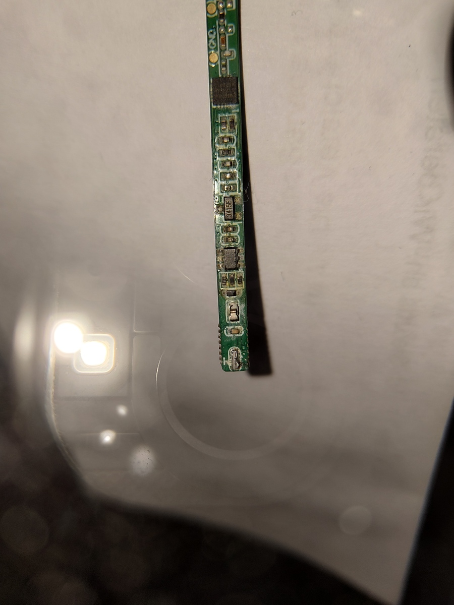

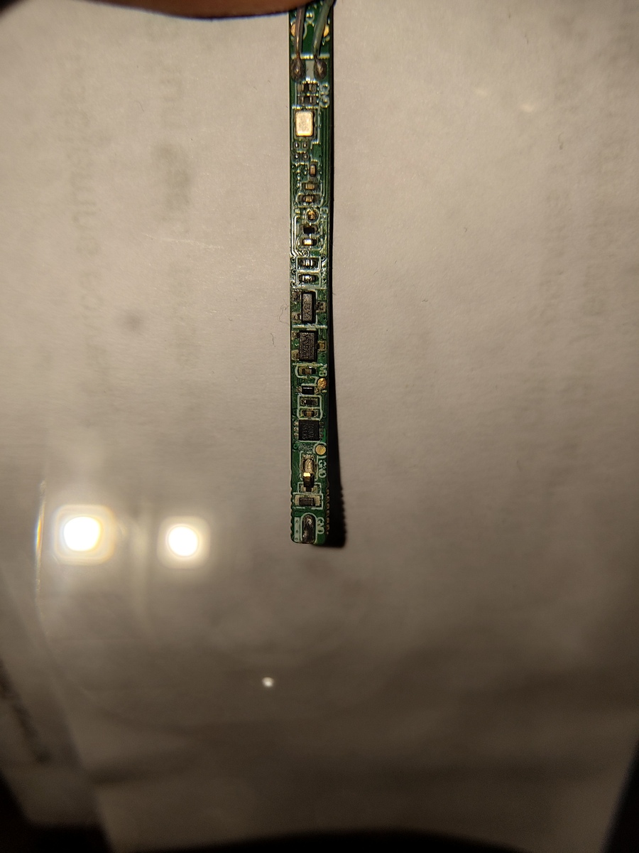

Man kann es nicht gut erkennen, aber die Leiterplatte sieht aus als wäre die mal feucht geworden und hat heftig Korrosion angesetzt. Das ist dann in aller Regel ein Totalschaden und lohnt nur bei hochwertigem Gerät zu reparieren. Du könntest ja mal ein scharfes un helles Foto der Platine nachliefern. Villeicht ist der "defekte" Kondensator nicht die Ursache sondern nur eine Folgefehler. Geht das Thermometer denn mit Fremdspeisung aus einem Labornetzteil?

In welchem Land der Welt kürzt man Stunden mit "H" ab? Wer schreibt "mAh" bewußt falsch auf seine Produkte? Und wie genau nimmt derjenige es dann erst mit der Qualität von inneren Bestandteilen, die man nicht sehen kann... So sieht das erstmal aus wie ein irgendein Produktionskürzel, das zufällig Sinn zu machen scheint. Zum Ausprobieren, ob das Gerät überhaupt noch tut, müßte jeder Kondensator funkionieren. Bzw. eine Versorgung mit Labornetzteil, wenn die Ladeschaltung gehimmelt ist.
Benjamin K. schrieb: > Man kann es nicht gut erkennen, aber die Leiterplatte sieht aus als wäre > die mal feucht geworden und hat heftig Korrosion angesetzt Gutes Auge. Da hast du recht. Ich nutze das Thermometer für einen ganz anderen Zweck. Ich wollte damit die Temperatur innerhalb eines Schnellkochtopfes tracken. Was auch super funktioniert. Leider ist der Sensor nicht wasserdicht. Daher hab ich paar Änderungen vorgenommen, nutze aber noch das originale Metallröhrchen mit Spitze. Ich weiß leider nicht wie es zur Korosion kam. Ich hatte es vorher eigentlich in einem Schraubglas ohne Wasser getestet, aber vielleicht kam dort schon Feuchtigkeit rein. Andere Möglichkeit ist, das meine Modifikation nicht so Wasserdicht war wie geplant. Die PCB funktioniert trotz miserabler Optik aber noch tadellos (mit original Case oder Labornetzteil). Du könntest recht haben, dass der Kondensator als Folge Fehler kaputt gegangen ist (es war ein wenig Wasser am Ende des Metallröhrchens, wo der Kondensator sitzt). Andere Möglichkeit ist, dass es die Hitze war. Das Thermometer ist zwar bis 250°C angegeben, ich wusste aber nicht, dass die Spitze natürlich normalerweise im Fleisch steckt, und damit keine 120°C heiß wird. Daher hab ich spätestens hier den Kondensator massiv geschädigt. Hat 2-3h beim Testen problemlos funktioniert. Dann Stille. Ich hab noch ein wenig die Angst, dass die Korrosion vielleicht die PCB komplett zerstört. Andernfalls hatte ich überlegt sie vielleicht ein zu harzen. Beim Kondensator bin ich mir noch nicht so sicher, was ich tun soll. Bisher finde ich nichts baugleiches für höhere Temperaturen. Online hab ich was von Aero Gel Folie gelesen, oder 2k Epoxy mit niedriger Wärmeleitfähigkeit. Dann müsste die Schicht aber wohl dicker sein, und ich müsste eine Alternative für das originale Metallspießchen finden. Ich hab mal 2 Bilder von dem Zustand angehängt.

Hans-Georg W. schrieb: > Ich hab noch ein wenig die Angst, dass die Korrosion vielleicht die PCB > komplett zerstört. Andernfalls hatte ich überlegt sie vielleicht ein zu > harzen. du soltest mit einem Glasfaserstift mit weit herausgedrehten Glasfasern die Bauteile vorher sauber bürsten. Danach vielleicht essigfreies (neutrales) Silikon zur "Abdichtung". Klarlack oder Harz macht dir das Ding so zu, dass du da nichts mehr repariert bekommst
Wegstaben V. schrieb: > du soltest mit einem Glasfaserstift mit weit herausgedrehten Glasfasern > die Bauteile vorher sauber bürsten. Sachen gibs. Danke für den Hinweis, kannte ich gar nicht. Wegstaben V. schrieb: > Danach vielleicht essigfreies (neutrales) Silikon zur "Abdichtung". > Klarlack oder Harz macht dir das Ding so zu, dass du da nichts mehr > repariert bekommst Ja das hab ich mir auch schon gedacht. Im Notfall hätte ich es aus platzgründen einfach eingegossen, weil es ja eh schon mitgenommen ist. Aber ich würde es wirklich gerne reparabel halten, wie du schon anmerkst. Bisher ist mein Problem, dass der Kondensator überall ausverkauft ist bzw. ich grad nicht weiß, ob es unbedingt der sein muss. Ich hab schwierigkeiten etwas zu finden, dass die Hitze draußen hält und gleichzeitig dünn ist. Das Epoxidharz lässt vielleicht doch zuviel durch, bzw. ich finde kein preiswertes, dass die Hitze aushält und gleichzeitig kaum Wärme leitet. Ich denke das originale 6mm Metallröhrchen des Sensors ist auch etwas zu schmal, ob eine ausreichend dicke Schicht zu gießen. Also falls jemand ideen hat, wie man die PCB bzw Kondensator sinnvoll vor Wärme schützt, gerne her damit. Steinwolle war noch eine Idee von mir, die würde dann aber denke ich ein Metallrohr mit vll 20mm Innendurchmesser vorraussetzen. Zudem ist es schwierig ein geeignetes Rohr zu finden, da ich gerne weiterhin eine Metallspitze, wie bei einem Fleischspieß, haben möchte. Ohne Werkstatt nicht ganz so leicht.
