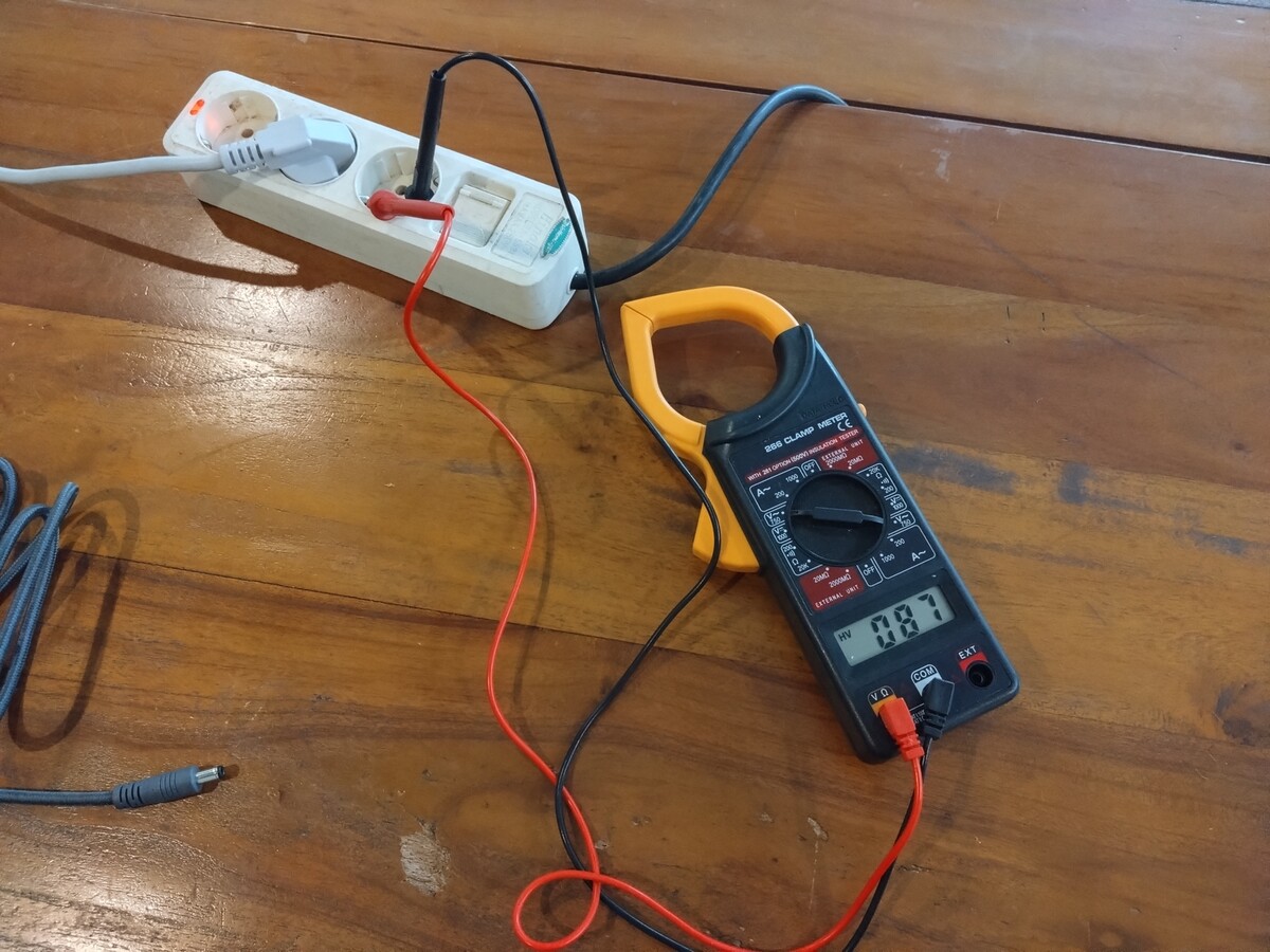

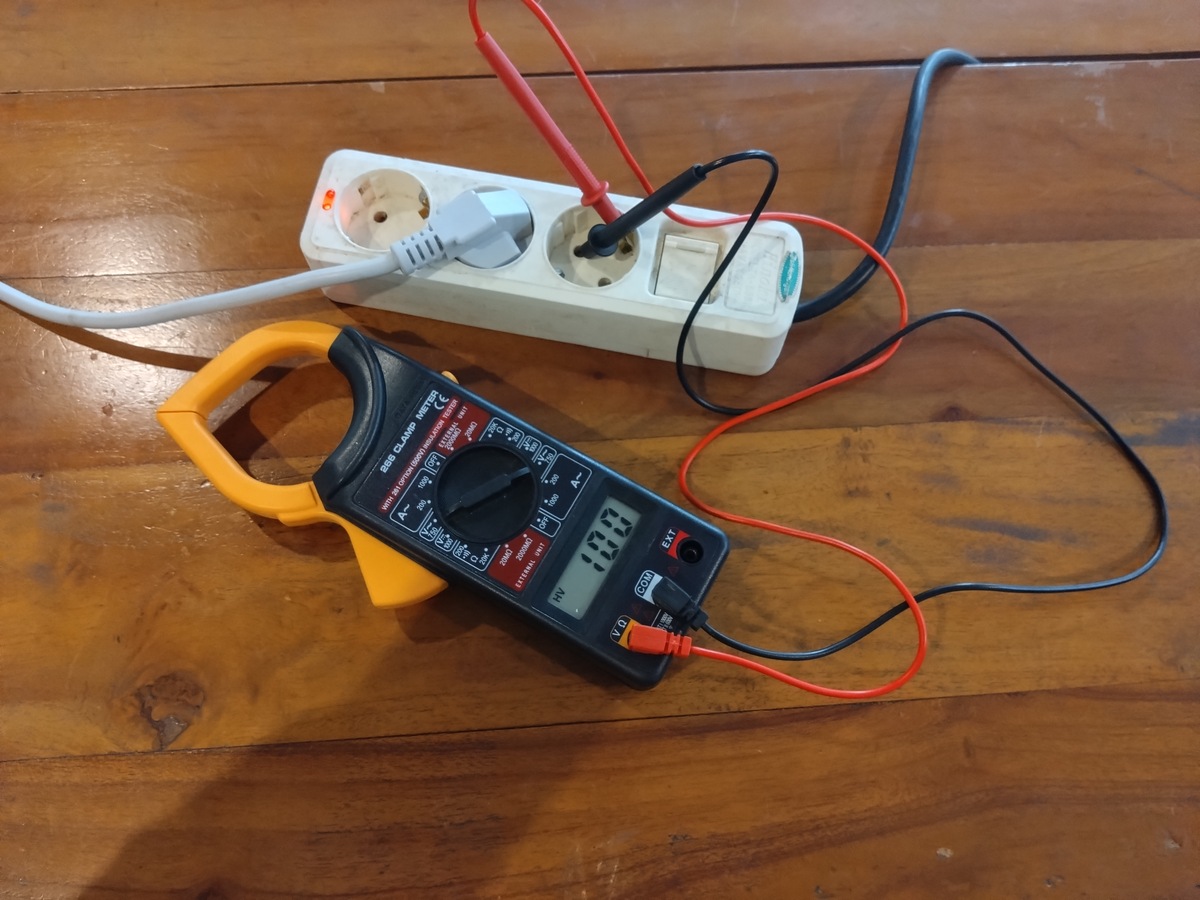

Das ist in einem der schicken Coworking-Spaces in Bali:
https://www.mikrocontroller.net/attachment/629033/2024-03-25_G-N_or_L_1.jpg
https://www.mikrocontroller.net/attachment/629034/2024-03-25_G-N_or_L_2.jpg
https://www.mikrocontroller.net/attachment/629035/2024-03-25_N-L.jpg
Wie die 215 V zustande kommen, verstehe ich nicht.
Auf jeden Fall habe ich hier schon eine gewischt bekommen, als ich die
Erdung von meinem Schalt-Netzteil (SlimQ 150W), das eh keinen Erdkontakt
hat, berührt habe. Netterweise wird man gebeten, seine Schuhe am Eingang
zu hinterlassen und Barfuß zu gehen. Hohe Luftfeuchtigkeit sorgt für
gute Kontakte.

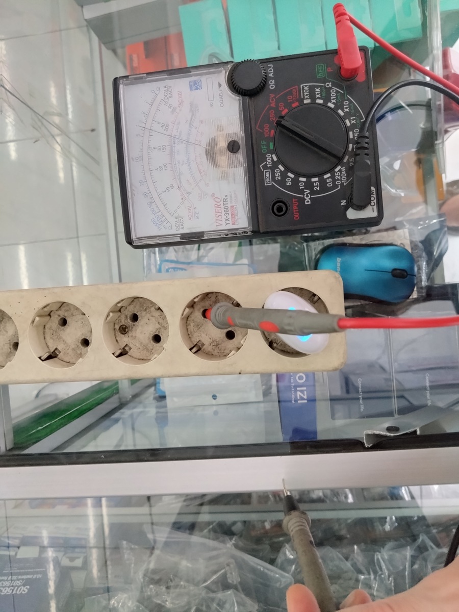

Beim Computerhändler habe ich auch gemessen. Die Steckdosen sind nicht
geerdet, aber dort sieht es so aus, wie ich es erwarte:
https://www.mikrocontroller.net/attachment/629036/2024-03-25_shop_G-N.jpg
https://www.mikrocontroller.net/attachment/629037/2024-03-25_shop_G-L.jpg
https://www.mikrocontroller.net/attachment/629039/2024-03-25_shop_N-L.jpg
von Harald K. (kirnbichler)
Wer misst, misst Mist.
von H. H. (Gast)
Selbst das hochohmige DMM belastet die 107,5V etwas, so dass die auf
100V zusammenbrechen.

Beim TE ist schlicht der PE nirgends angeschlossen.
von Manfred H. (eas)
Wie bereits erwähnt wird der PE nicht beschaltet sein.
Da andere "Europäische" Geräte angeschlossen sind erzeugen diese
über ihre Y-Kondensatoren (Entstörkondensatoren) eine Spannung von
Unetz/2. Diese Spannung (~100V) ist nicht belastbar, aber man spürt sie
unangenehm wenn man den Schutzleiter berührt, sie bringt einen aber
nicht um (außer siehe unten).
Wäre der Schutzleiter korrekt angeschlossen so würde man einmal 215V und
einmal 0V der Netzkontakte gegen Schutzerde messen.

Der Trenntrafo für den Kühlschrank hat sicher einen anderen Grund. Der
Ausgang ist hier nur zweipolig, kein Schutzleiter. Evtl damit es nicht
dauernd kribbelt wenn die Kühlschranktür anlangt.

von Monk (roehrmond)
Fast. PE ist weder mit dem "Voltage Regulator" noch mit Erde verbunden,
aber mit dem Netzfilter des angeschlossenen Gerätes (das mit dem
gewinkelten Schukostecker)
                    Quelle
         +-----Voltage Regulator---+
         +-----||-----+-----||-----+    <--- Netzfilter
         o            o            o
         L           "PE"          N
              Steckdosen-Leiste
Die beiden Kondensatoren bilden einen Spannungsteiler auf ungefähr die
Hälfte der Gesamtspannung. Unter Last (durch das Multimeter) reduziert
sich die Spannung ein bisschen.

Ich nehme an, dass der "Voltage Regulator" (oder ein anderer) die Quelle
für die Steckdosenleiste ist. Kann gut sein, dass sie für den
Kühlschrank einen separaten installiert haben, um den anderen nicht zu
überlasten.
Da der Ausgang des "Voltage Regulator" potentialfrei ist, besteht keine
direkte Gefahr. Was du da spürst, sind nur geringe harmlose
Ableitströme. Ich bezweifle auch, dass dein Netzteil davon kaputt
gegangen ist. Eher wahrscheinlich ist eine Spannungsspitze, die z.B.
beim Abschalten einer induktiven Last (z.B. Kühlschrank) entsteht.
Wer Elektrik nicht versteht, sollte savon die Finger lassen
Du misst beide Male L1, ein Mal gegen den einen Schutzleiterbügel, das
andere Mal gegen den anderen Schutzleiterbügel.
Du zeigst nicht, ob die Mehrfachsteckdose überhaupt in einer Schuko
steckt in der Schutzleiter weiter verbunden ist.
Selbst wenn, kann es Versorgungen geben mit ca. 110V auf einem Pol und
110V auf dem anderen Pol mit Differenz 220V.
Das ist bei Schuko nicht verboten.
Und deine beiden Messgeräte müssen keineswegs auf 0.1% genau sein.
Und wenn Schwankungen in der Stromversorgung zum Rumzicken des
Kühlschranks führt, setzt man eben einen Spannungskonstanter dazwischen.
Nicht überall ist das Netz so gut wie in Deutschland.

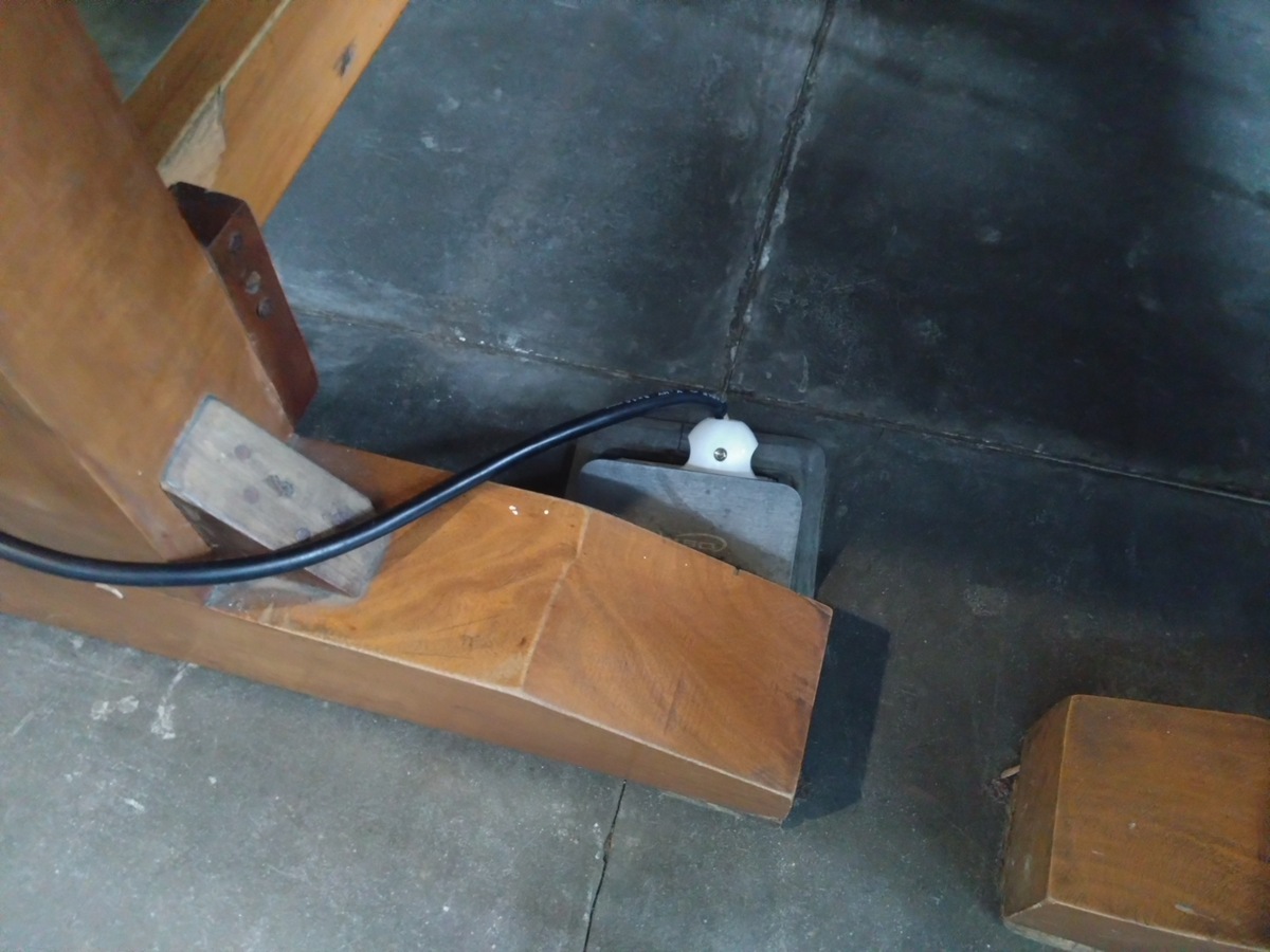

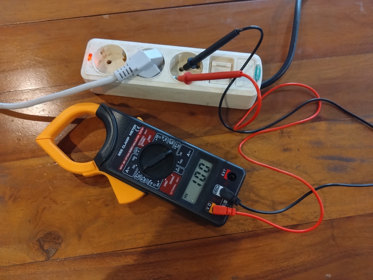

von Felix K. (feklee)
Michael B. schrieb:
Ups, da habe ich die falsche zweite Bild gewählt. Ich hatte eine ganze
Reihe aufgenommen. Korrektur:
https://www.mikrocontroller.net/attachment/629068/2024-03-25_G-N_or_L_3.jpg
Noch schnell zum Schluss aufgenommen:
https://www.mikrocontroller.net/attachment/629069/2024-03-25_Anschluss.jpg
Das Multimeter hatte ein Techniker gebracht, ausgeliehen von einem Laden
in der Nähe.
Fakt ist, dass man es ordentlich spürt, wenn man hier an die Erdung
langt. Also man merkt, wie die Muskeln krampfen. Als ich mein
ATX-Netzteil angeschlossen habe, hatte ich den Schalter an der Leiste
auf aus (andere Leiste als hier). Trotzdem war das so, weil auf jeden
Fall Erde weiterhin verbunden ist.
Kein Vergleich. Das war nur, um zu zeigen, dass es im Computer-Laden so
verbunden ist, wie ich es kenne. Also, N zu G ungefähr 0, und L zu G
ungefähr 220 V. Sowohl Steckdose an der Wand als folglich auch Leiste
waren nicht geerdet. Deshalb habe ich gegen die Metallleiste der Vitrine
gemessen (sieht man in den Bildern), was den Spannungsabfall erklärt.
von Udo S. (urschmitt)
Wie oben geschrieben:
Wer misst misst Mist.
> gemessen

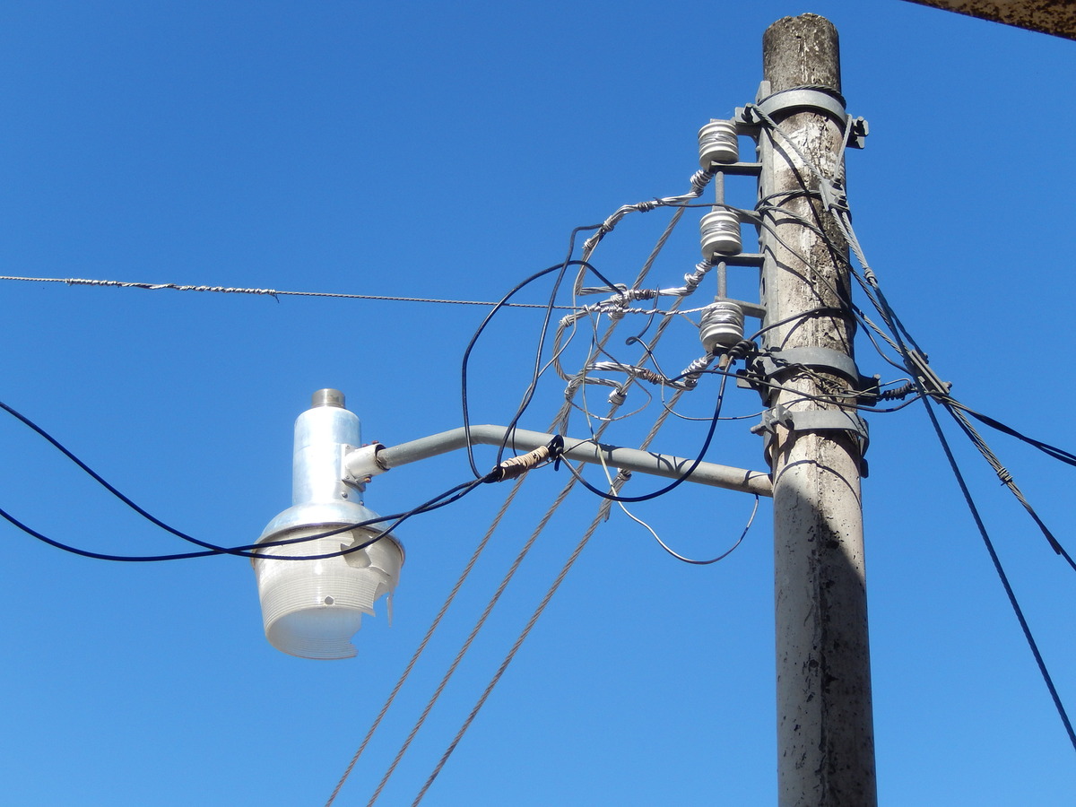

von Rolf (rolf22)
Udo S. schrieb:
>> Ist in den USA Standard, 115Volt Normale Steckdosen, Kraftsteckdosen
>> 230Volt 2 Phasen gegen Erde.
> Seit wann liegt Bali in den USA?
Du hast verstanden, dass der andere Poster damit erklären wollte, dass
es so etwas nicht nur in der Dritten Welt sondern auch in einem großen
Land der Ersten gibt.
> Rolf schrieb:
>> Also ist es wohl das bereits erwähnte Zweiphasennetz
> Der Rest von dem was du schreibst stimmt, der Satz ist aber Quatsch.
Wieder ein Quatschnickel, der nicht mal sagen kann, was genau er in der
Sache meint. Nun ja, wenn es dir hilft ...
Tatsächlich handelt es sich um zwei Phasen mit einer Phasenverschiebung
von 180°.

von Thomas R. (thomasr)
Rolf schrieb:
> von 180°.
Nö, eine Phase. Am Mast kommt EINE Phase an, z.B. 10kV. Der Masttrafo
setzt das auf eine 240Volt Wicklung mit Mittenanzapfung um.
Üblicherweise drei Adern zum Haus. Daher hat man zwischen einem
Außenleiter und der (geerdeten) Mittelanzapfung 120Volt aber zwischen
zwei Außenleitern 240Volt. Die beiden 120 Volt Spannungen sind
allerdings tatsächlich um 180° phasenverschoben.
Gerne nachzulesen bei
https://de.wikipedia.org/wiki/Einphasen-Dreileiternetz
von Rolf (rolf22)
Also doch: Im Haus gibt 2 Phasen. Der Trafo macht eben aus einer zwei.
Wo ist da ein Benennungsproblem?

von Crazy Harry (crazy_h)
Das an deinem Kühlschrank ist ein Spannugskonstanter. Hab ich schon
öfter mitbekommen, das manchen Kühlschränke starke Spannungsschwankungen
überhaupt nicht mögen und man dann solche Dinger vorschaltet. Hab mal
einen von hier geöffnet und da wird tatsächlich mit einer Art Servo ein
Regeltrafo bedient.
Interessant. Das erscheint für mich als Laien soweit die plausibelste
Erklärung zu sein.
> Tödlich wird das ganze wenn ein Hersteller in einem Netzteil keinen
> geprüften Y-Kondensator sondern einen Allerweltstypen eingebaut hat, der
> dann auch noch einen Fehler hat. (Y-Kondensatoren dürfen niemals einen
> Kurzschluss im Fehlerfall produzieren)
> Soll aber öfters mal vorkommen bei Billignetzteilen. Tragisches
> Beispiel:
> https://epub.ub.uni-muenchen.de/90926/1/s00194-021-00526-0.pdf
D.h. doch aber auch, dass wenn jemand hier ein solches Netzteil
verwendet und der Kondensator durchschlägt, es für alle gefährlich wird?
Zumindest für alle, die dann mit der Erdung in Kontakt kommen.
Genauso ist es. Bei so einer Installation kannst Du sterben weil dein
Co-Worker ein zu billiges Netzteil hat. Allerdings müssen auch einige
Bedingungen zusammen kommen.
- ein Kondensator hat einen Kurzschluss
- Du fasst in dem Moment das Metallgehäuse deines PCs an
- Du bist gut (niederohmig) mit Erde verbunden und verkrampfst und
kannst nicht mehr loslassen.
Siehe auch den Unfallbericht. Das Handy wurde in der Hand gehalten, beim
Eintritt des Fehlers konnte es das Opfer nicht mehr loslassen, was dann
zum Tode führte. Berührt man solche Gehäuse nur mit der flachen Hand so
zuckt man automatisch zurück und überlebt wahrscheinlich.
Da keine ordentliche Erdung vorhanden ist "schwebt" der Schutzleiter.
Solange die Kondensatoren in den Geräten (nicht alle Geräte haben
Y-Kondensatoren) in Ordnung sind passiert nicht viel. Es kribbelt mehr
oder weniger unangenehm je nachdem wie viele Geräte angeschlossen sind.
Ich weiß nicht mehr genau welche Norm den zulässigen Strom festlegt,
soweit ich mich erinnere liegt dieser im einstelligen µA Bereich.
Es gibt natürlich auch Sonderfälle. In einem Dauerlaufprüfstand für ca.
200 PCs war der Schutzleiter unterbrochen. Damit waren alle
Kondensatoren der Netzteile parallel geschaltet und der Strom über den
Schutzleiter war nun 200mal so hoch. Hier war kein Fehler in einem
Gerät, aber die Summe von mehreren hundert Geräten hat hier einen
lebensgefährlichen Zustand erzeugt..

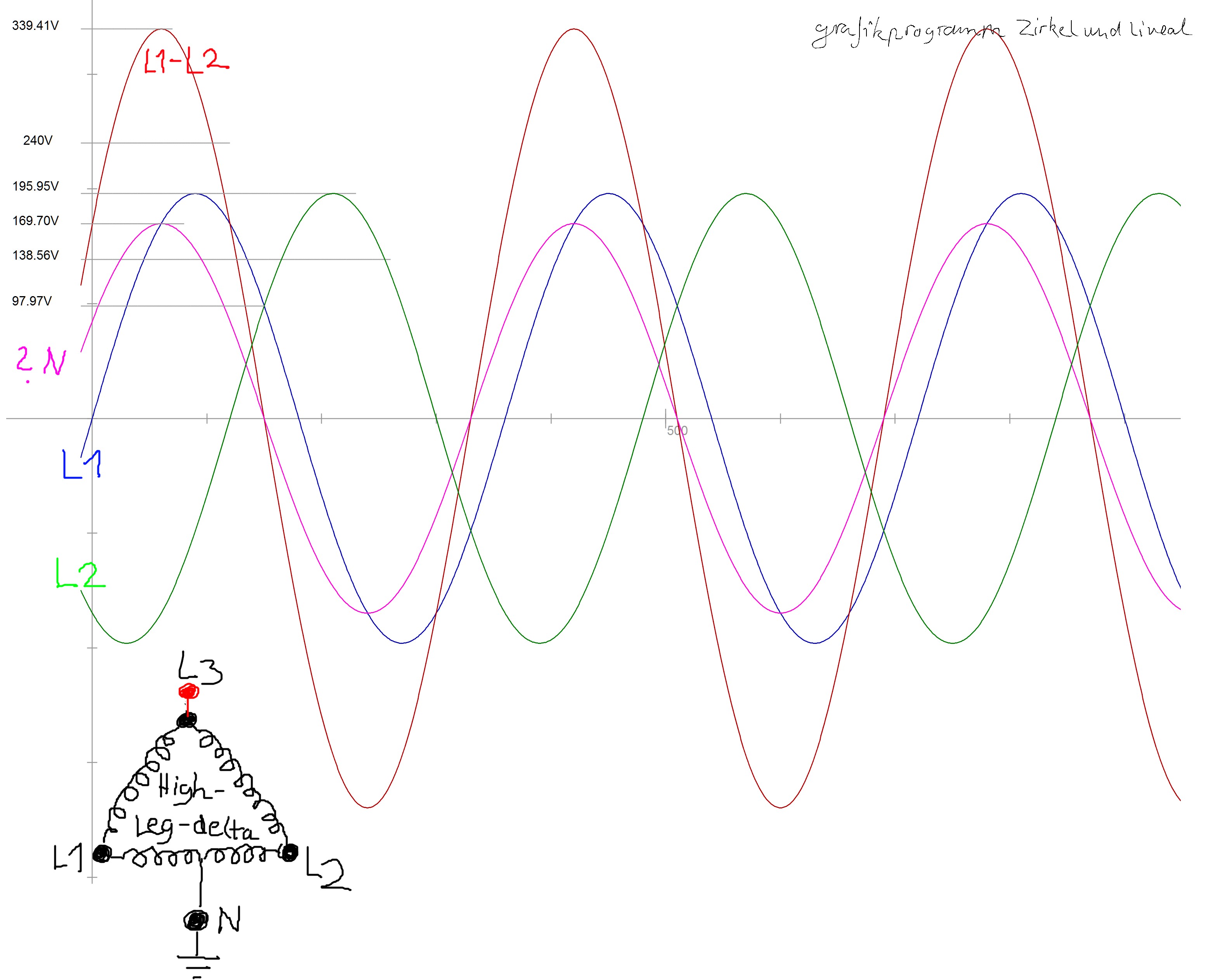

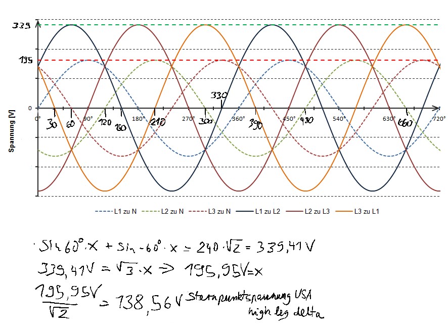

von Carypt C. (carypt)
Das verstehe ich ja nicht mit dem amerikanischen System, das
Einphasen-Dreileiternetz mit um 180° verschobenen Phasen ja schon noch,
ist halt kein Drehstrom. Aber die Änderung zur Dreiphasenerweiterung mit
dem delta-4-wire, high-leg-delta, da mag ja eine Mittenanzapfung
zwischen L1-L2 sein, aber dieser Wechselstrom ist dann aber ja nicht
mehr um 180° verschoben, sondern nur um 120°.
Die (von mir imaginierte) Sternpunktspannung im USA high-leg-delta
berechne ich auf 138,65V (138,65V * 2^0,5 = 195,95V). Bei der Spannung
L3 zu N komme ich auf 300V (339,41V+84,85V=424,26V (*0,707=300V)
(bezogen
auf wiki https://de.wikipedia.org/wiki/Einphasen-Dreileiternetz)
ich habe dazu eine Wikizeichnung umbezeichnet.
Habe ich richtig gedacht ?

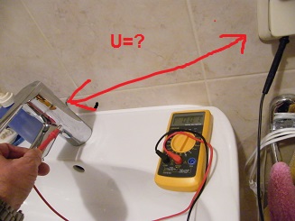

von Lu (oszi45)
Solange zwischen Wasserhahn und Schutzkontakt eine größere Spannung zu
messen ist, ist etwas faul! Entweder ist der Schutzkontakt überhaupt
nicht angeschlossen oder falsch angeschlossen?
ich habe jetzt mal nur die 2 Phasen mit Mittenanzapfung aus einem 240V
Dreiphasen-Drehstrom ohne Sternpunkterdung berechnen/zeichnen lassen.
Weil die Phasen nicht um 180° versetzt sind, sondern um 120°, bleibt
eine Spannung beider Phasen auch im Nulldurchgang der resultierenden
240V Wechselspannung (rot) gegenüber Erde von 97,97V (:2^0,5=69,2V).
Könnte das die gefährliche Schutzleiterspannung gegen Erde erklären ?
Du hast doch längst eine naheliegende plausible Erklärung bekommen:
Erdleiter nicht geerdet, in Kombination mit Entstör-Kondensatoren in den
Geräten.
Das ist völlig unmöglich, wenn der Sternpunkt wie üblich geerdet ist.
Die Wechselspannung liegt symmetrisch um den Nullpunkt, ohne Offset.
Es ist ja aber so, daß ein Einphasen-Dreileiternetz bzw in
Dreiphasen-erweiterung (high-leg-delta) eben keinen Sternpunkt hat.
siehe wiki https://de.wikipedia.org/wiki/Einphasen-Dreileiternetz
Die Erklärung mit den y-Entstörkondensatoren finde ich ja auch
interessant.
von Lu (oszi45)
Harald W. schrieb:
>> Erinnert mich stark an
>> https://www.mikrocontroller.net/attachment/338299/Erdung.jpg
> Man beachte die vorschriftsgemäße grün/gelbe Leitung zum "Erder".
Der "Vorteil" einer Mehrfachsteckdose besteht darin, dass der Fehler
gleich mehrfach verteilt wird!
