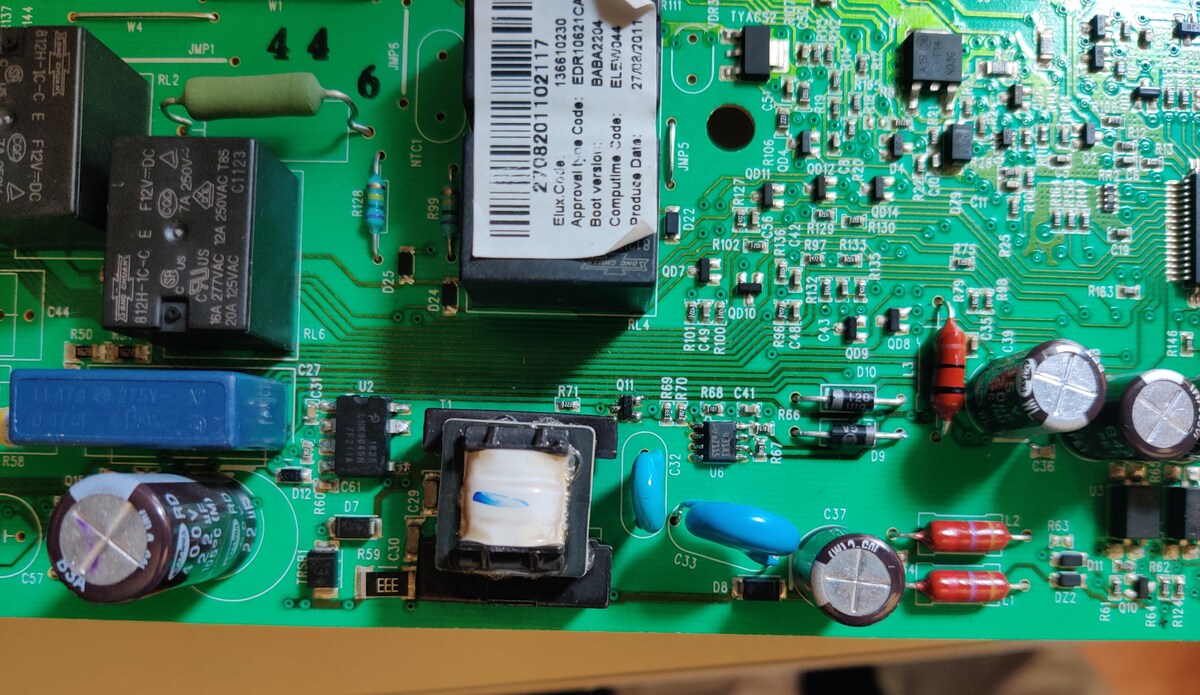

von Christoph M. (cmoeka)
nach dem Durchkämmen eurer Beiträge und längerem Messen einer Steuerung
eines AEG Lavatherm protex Wäschetrockners melde ich mich verzweifelt
bei euch.
Der Defekt ähnelt dem großen Thread aus:
Beitrag "Schaltnetzteil defekt? Wäschetrockner AEG Electrolux"
Die Schaltung deckt sich sehr gut mit dem Schaltplan aus:
Beitrag "Re: Schaltnetzteil defekt? Wäschetrockner AEG Electrolux"
Den LNK364GN habe ich bereits ausgetauscht, den Schutzwiderstand R58
auch, die stabilen 12 V und 5 V Versorgungsspannungen konnte ich an den
Elkos am Ausgang des Netzteils nicht messen, vielmehr konnte ich aber
ein pulsieren der Ausgangsspannungen feststellen, welches dem Intervall
der Auto-Restart Funktion des LNKs entpricht. Das Datenblatt schreibt
hierzu:
If the FB pin is not pulled high for approximately 40 ms, the power MOSFET switching is disabled for 800 ms. The auto-restart alternately enables and disables the switching of the power MOSFET until the fault condition is removed.
Wenn ich dies richtig verstehe, bedeutet dies, wenn beim Start der FB
Pin nicht innerhalb 40 ms eine Feedbackspannung erhält, schaltet der
Regler für 800 ms ab und versucht dann erneut einen Start. Genau dieses
Verhalten tritt bei mir auf.
Was habe ich bereits gemessen/probiert:
- Meine Timing-Messmöglichkeit mit meinem analogen Oszi ist
eingeschränkt, die Anstiegszeit am FB Pin im Vergleich zum Anstieg der
12 V oder 5 V ist aber << 40 ms.
- Den BC807 (Q5 im Schaltplan, Q11 auf PCB) und den TL431 (U4 im
Schaltplan, U6 auf PCB) habe ich bereits ausgebaut/ausgetauscht bzw.
geprüft. Ist OK
- extern 5 V eingespeist (mit entsprechend ausgebautem Regler) -> der µC
funktioniert und zeigt an der Anzeigeeinheit was an.
- Wenn die 5 V Spannungsversorgung hochrampt, beträgt der Maximalwert
der Spannung um die 6 V (bis die Schutzfunktion vom LNK greift) ... wenn
die Beschaltung um den TL431 und BC807 funktioniert, sollte der LNK doch
ensprechend aufhören zu takten?
Über jeden Tipp von euch, bei dem ein einfacher Austausch von Schutz-R
und LNK364GN noch nicht zielführend war, bin ich dankbar.
Beste Grüße
Christoph

Die MUR120 sind bei mir an der Stelle wie im verlinkten Schaltplan (D6
und D7). Auf der Steuerung sind das die Dioden D9 und D10 - was für mich
nach Sekundärseite aussieht.
D8 (roter Knödel) ist die Gleichrichtung einer weiteren, isolierten
Spannungsverorgung, die hier meiner Meinung nach nicht von Relevanz ist.
(siehe blau eingekastelter Bereich auf der Lötseite)
Christoph

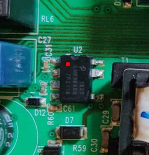

von H. H. (Gast)
Auf deinem Foto ist keine Mulde bei Pin 1 zu erkennen, die würde ich bei
Bj2018 erwarten. Ich hab die Stelle mal mit einem roten Punkt markiert.
Und auch beim Text gibt es Merkwürdigkeiten.

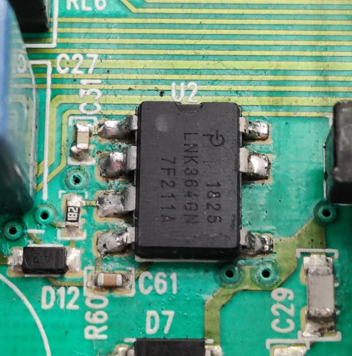

Ich habe versucht, ein besseres Foto vom eBay LNK aufzunehmen. Siehe
Anhang.
Die Lötqualität lassen wir an dieser Stelle mal unkommentiert ... ;-)
Bist du sicher, dass Pin 7 und 8 auch unten verlötet sind?

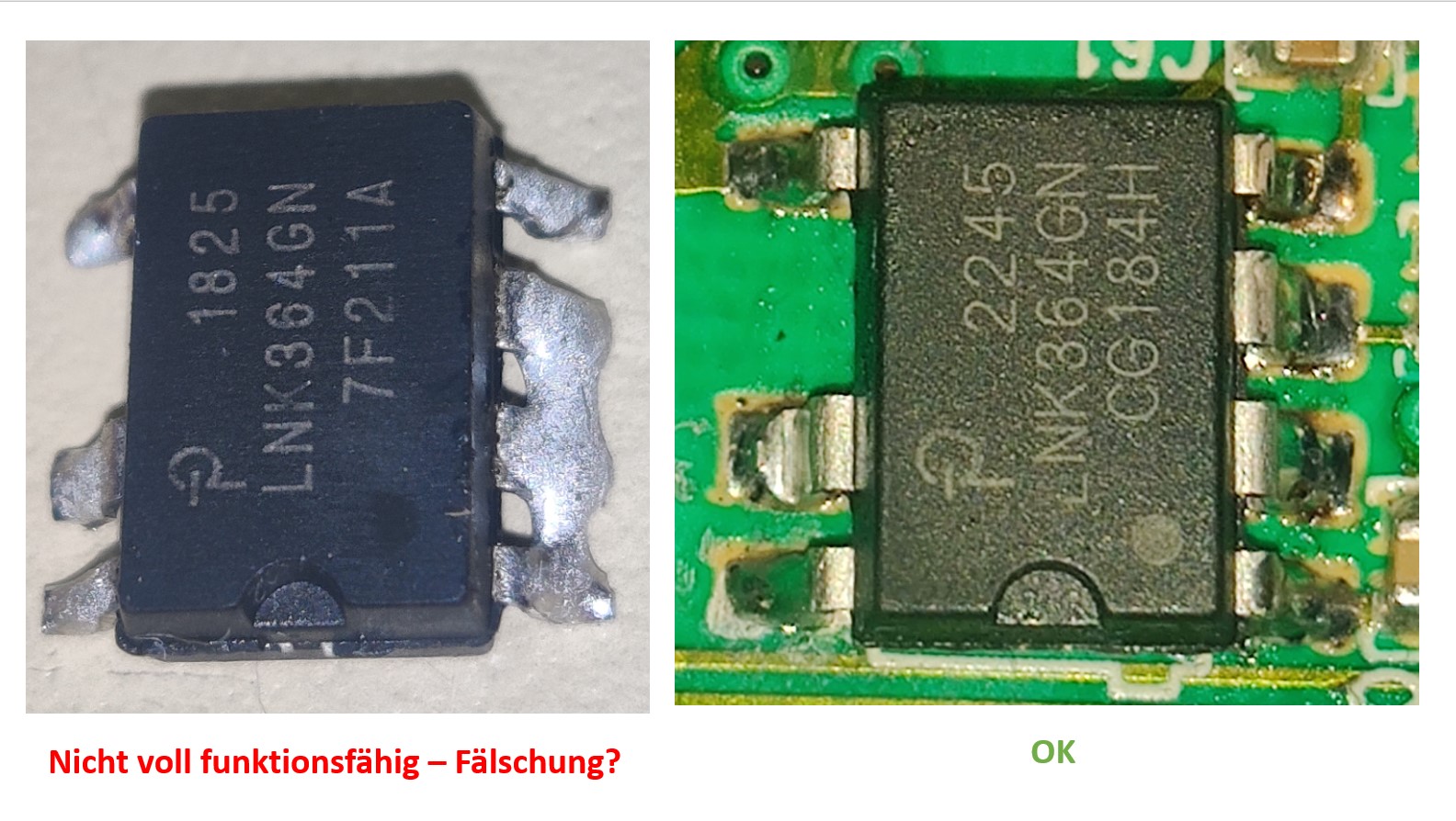

von H. H. (Gast)
Eindeutig Fälschung.
wie versprochen melde ich mich nochmals mit einigen neuen Erkenntnissen
zurück.
Habe von Reichelt und nochmals von eBay einen LNK geordert. Der eBay
Posten ist eingetroffen und ich habe ihn sofort eingebaut und getestet -
siehe da, die Steuerung funktioniert wieder!
Danke an hhinz - du hast Erkannt, was ich erst beim direkten Vergleich
(siehe Anhang) gesehen habe. Rein optisch ist der Fake wesentlich
schlechter verarbeitet als das neue IC. Ein Verlgeich mit dem Reichelt
IC steht noch aus, da ich die Lieferung noch abwarte. Vielleicht ist das
neue IC ja auch ein Fake (Mulde Pin 1 Markierung fehlt) ... dafür ein
funktionsfähiger.
Was nehme ich aus der Sache mit:
-> Ersatz lieber wieder bei bekannten Versendern ordern
-> Die Feedbackschaltung für den LNK364 ist bei meiner Platine über
einen TL431 gelöst, der in der "open-loop" Konfiguration beschaltet ist
und bei Spannungen > 5V den Transistor am FB-Pin vom LNK durchsteuert.
Dann sollte der LNK entsprechend auf die 5V regeln. Im Falle des
eingebauten Fakes spricht dagegen die Auto-Restart Funktion an.

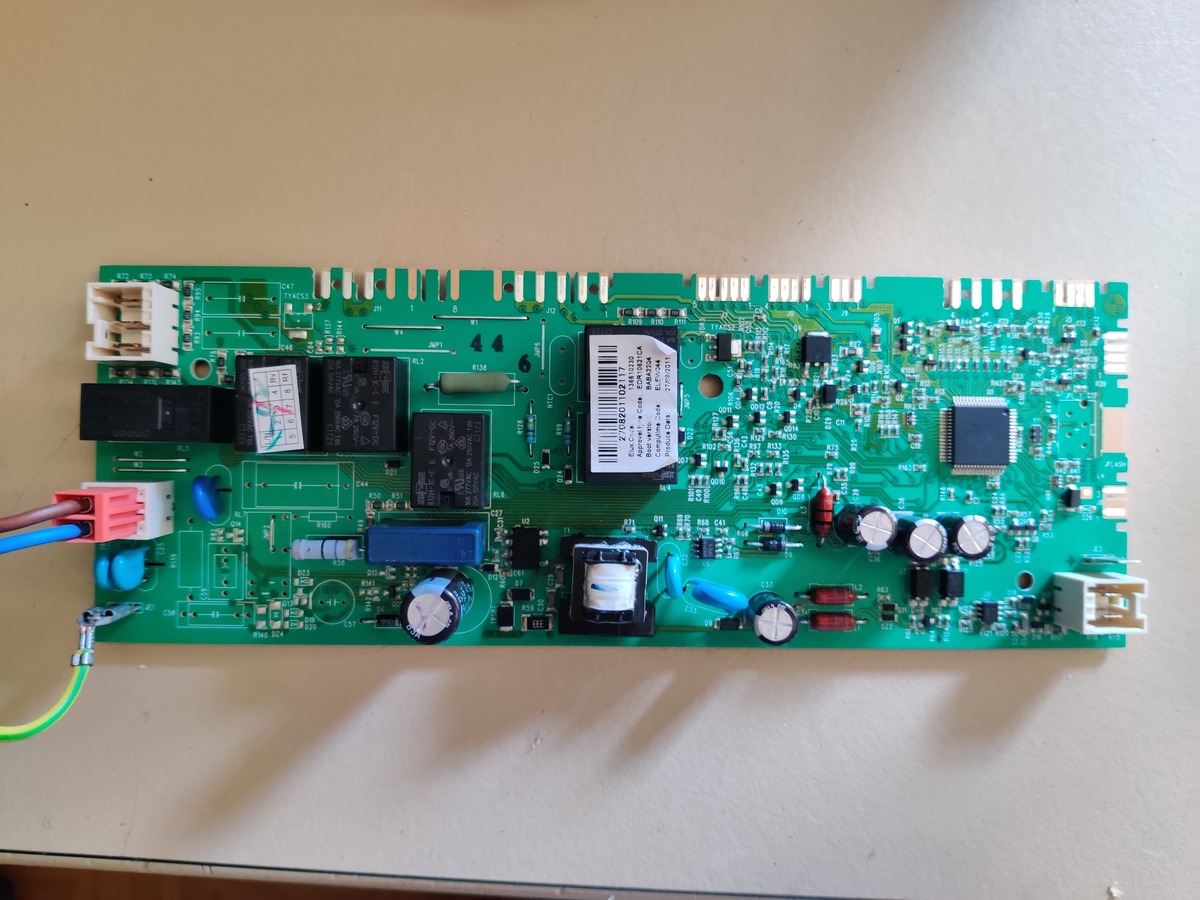

von Boris (skyperhh)
ich hab die gleiche Leiterplatte aus einem AEG Trockner wie im ersten
Thread oben angehängt.
Meine Frage dazu, hat jemand einmal nur das Bedienpanel an die
Leiterplatte auf der Werkbank angeschlossen und zeigt es eine Reaktion
wenn man den Ein Taster betätigt, oder erwacht das Panel erst zum leben,
wenn der Türsensor es frei gibt - der nicht angeschlossen ist?
Bedienungsanleitung schweigt sich aus, meine Eltern waren sich jetzt
nicht sicher, ob das Ding bei offener Tür was anzeigt oder nicht...
Hintergrund meiner Frage:
Der defekt Trockner steht nicht bei mir sondern weiter weg bei meinen
Eltern, hab propiert den LNK364GN vor Ort zu tauschen (minimales
Werkzeug dabei gehabt). Hat leider nicht zum funktioniert -
Ausgangsspannungen waren nicht stabil bzw. vorhanden. Also die Sterung
eingepackt und auch zur Sicherheit das Bedienpanel auch mitgenommen...
In der Werkstatt festgestellt, das der neue LNK vermutlich kein "echter"
LNK war... einen neuen aus seriöser Quelle besorgt und eingebaut, alle
Spannungen erfolgreich gemessen. In Ruhe auch die Elkos angeschaut,
Dioden auf der prim. und sek. Seite geprüft... alles gut!
Jetzt hab ich zur Sicherheit das Bedienpanel noch angeschlossen... keine
Reaktion auf Ein Taster Betätigung, LEDs / Display bleibt dunkel.
Spannungen mit Panel gemessen, stabil, kein Einbruch.
Angeschlossen wird es oben rechts in der Ecke, dort sind GND, +5V, +12V
und eine Signalleitung auf den Anschluss herausgeführt. Auf der
Signalleitung sehe ich mit dem Oszilloskop periodisch Datenimpulse, der
Mikrontroller vom Board sendet also Daten zum Display...
Schließe ich das Bedinpanel ans Labornetzteil an, sehe ich auf der
Datenleitung Impulse die das Panel sendet und im Display steht E94 - was
Kommunikationsfehler bedeutet. Bedienpanel angeschlossen beschwert sich
nicht, das es einen Kommunikationsfehler gibt... scheint also auch in
Ordnung zu sein.
Jage hier evtl. einen Fehler auf der Werkbank hinterher, der am Ende gar
keiner ist ("totes Bedienpanel")? Also den ganzen Krams zusammenpacken
einbauen hoffen das es läuft? Deshalb meine Frage, ob Jemand was dazu
sagen kann...
