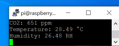

von Gerhard H. (Gast)
Emil J. schrieb:
> Der SCD41 sieht gut aus.
Gibt auch Treiber/Demos für verschiedene Systeme von der
Hersteller-Seite:
https://sensirion.com/products/catalog/SCD41/
Oben im Bild die Daten-Ausgabe beim Raspi.

Emil J. schrieb:
> sondern es geht um Wohnräume
