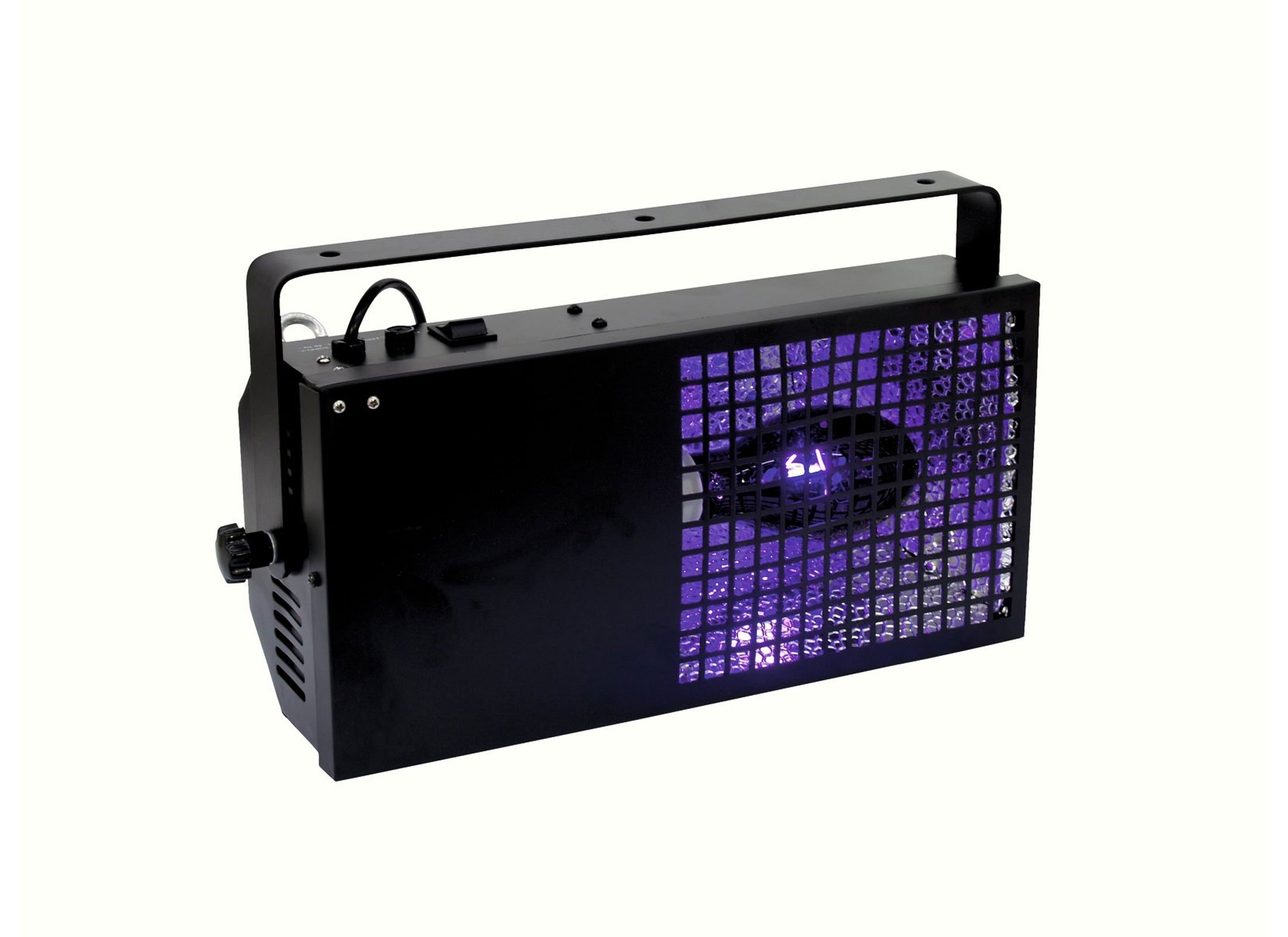

Hi, vom Flohmarkt habe ich einen (neuwertig aussehenden) Schwarzlichtscheinwerfer in dem eine Drosselspule als strombegrenzendes Vorschaltgerät verbaut ist. Die Lampe ist eine Philips MLW 160W Schwarzlicht. Leider leuchtet nur der Glühfaden, die eigentliche UV-Lichtquelle darin zündet nicht. Wo mag der Hund begraben sein? Wird die Philips MLW 160W nicht normalerweise ohne Vorschaltgerät betrieben? P.S. Antworten wie z.B. "eh Alter, kapiers doch, die Lampe is kaputt" sind weder witzig noch hilfreich!!!

Hier noch schnell das Bild, wie dieser UV-Fluter aussieht hinterhergeschoben...

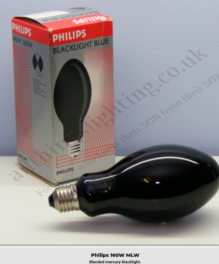

Hier https://www.lighting-gallery.net/gallery/displayimage.php?album=2396&pos=44&pid=216170 sagen die Leute, dass der Brenner entweder mit dem Sockel nach unten oder mit dem Sockel nach oben betrieben werden sollte. Andernfalls wärmt die Entladungslampen-Röhre nicht anständig durch und kann nicht vernünftig zünden. Wenn sie doch zündet, dankt sie es mit verkürzter Lebensdauer. Zudem las ich auch noch was von self-ballasted, hieße dass es gar keine Drossel braucht. mfg mf

MLW160 darf horizontal +-15° nicht betrieben werden MLR160 darf nur stehend? +-30° ML160 darf nur stehend und höngend +-30° Diese Mischlichtlampen sind für einen Betrieb ohne Vorschaltgerät gedacht. Kann es sein, dass da eine reiner 125W Brenner reingehört?
Wolf17 schrieb: > Kann es sein, dass da eine reiner 125W Brenner reingehört? A. Genau so etwas habe ich auch schon gedacht... B. Ich verstehe nicht, wie diese Lampe überhaupt funktioniert!!! Da das Glas sehr sehr dunkel ist, gibt die Lampe ihr Geheimnis nicht so ohne weiteres preis. Ich vermute, dass es in der Lampe so drei Elemente geben muss : 1. Der Glühfaden, als Strombegrenzer 2. Eine UV-Entladungsröhre, mit dem Glühfaden in Reihe geschaltet 3. Ein temperaturabhängiger Schalter, der wenn kalt, die Entladungsröhre kurzschließt. Weil, bei meinem Teil leuchtet ausschließlich der Glühfaden! Können meine Annahmen so richtig sein? Mir ist es immer wichtig, hinter die Kulissen zu schauen. So will ich wissen, wo der Hund begraben liegt...
Wolf17 schrieb: > Lesen bildet! > https://de.wikipedia.org/wiki/Mischlichtlampe Ja, ich wusste nicht, dass ich eine "Mischlichtlampe" habe. Dieses Schaltbild aus Wikipedia erklärt aber nicht, wie es sein kann, dass der Glühfaden voll leuchtet, die UV-Gasentladungslampe aber nicht. Wie kommt der Stromfluß durch den Glühfaden zustande???

1) Ist da wirklich eine Philips MLW160 drin, das Bild ist ja nicht original. 2) War die neu und versiegelt verpackt, oder kann die schon am Lebensdauerende des Brenners sein (Flohmarkt!)? 3) Bitte Bild vom Typenschild des Scheinwerfergehäuses 4) Bitte Bild vom Typenschild der verbauten Drossel 5) Wieviel Volt AC rms liegen am Lampensockel im Betrieb? 6) Leuchtet der Glühfaden der senktecht betriebenen Mischlichtlampe heller bei Direktanschluss an 230V AC? Wenn der Brenner nur UV abstrahlt, kann es nicht sein, dass er bei senkrechtem Betrieb schon gezündet hat, man es aber nicht sieht? UV Messgerät vorhanden?

Ähm ja, es bleibt merkwürdig. Die vorgeschaltete Drossel hab ich überbrückt. Schaut man in die Lampe sieht man nur den Glühfaden dunkelrot-violett leuchten. Die UV-Entladungsröhre leuchtet kein Stück. Ein paar Post-it Zettel leuchten, nichts weltbewegendes, hätte viel mehr erwartet. Aber, schalte ich die Lampe aus und nach ein paar Sekunden wieder ein -> nix. Geht erst nach ein paar Minuten wieder... -> d.h. sie muss zum Wiederzünden erst abkühlen. Kann es sein dass die Lampe am Lebensdauerende ist und die UV-Entladungsröhre trotz ordentlichem Stromfluss kaum noch UV raushaut?! Dann hab ich mich eventuel blamiert... Ähem und jetzt nach 3-4 Minuten Betrieb sieht man in der UV-Entladungsröhre eine gewisse Leuchterscheinung. Hm, sorry :-(
