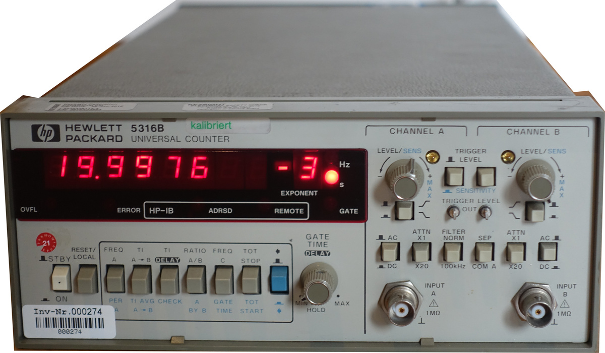

von Motopick (motopick)
Wollvieh W. schrieb:
> Motopick schrieb:
>> Ein mindestens 2 kanaliger Universalzaehler waere da passend.
>> Kostet aber in neu mindestens ein Vermoegen.
> Hier hatte doch neulich jemand einen "Siemens Relaistester" o.ä.
> angeboten, das war im Prinzip ein Multimeter mit Start-Stop-Eingängen
> für Messungen an Relaiskontakten. Auflösung eine Millisekunde. Würde
> hier passen wie Arsch auf Eimer. :)
Der TO ist ja ms billig abzuspeisen gewesen.
Wenn man es nur etwas genauer wissen und messen will: Siehe Bild
> Von Phywe selbst möchte man das aber nicht kaufen. :)
https://www.phywe.de/physik/mechanik/dynamik-bewegung/phywe-zeitmessgeraet-4-4_2135_3066/
> Kein Wunder sind Schulen und Unis knapp bei Kasse bzw. verzichten auf
> Naturwissenschaften.
Die "muessen" vermutlich ihre Geraete aus einem "vorgegebenen"
Lehrmittelkatalog kaufen.
