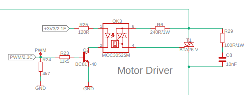

Hallo Leute,
ich habe im Moment ein Problem mit der Ansteuerung eines Triac über den
Optokoppler MOC3052.
Ich habe eine Motorsteuerung, die einen Universalmotor über
Phasenanschnitt steuern soll.
Ich habe diese Schaltung schon einmal aufgebaut und das hat soweit auch
funktioniert.
Die Software, die ich verwende, ist auch dieselbe. Ich verwende diesmal
allerdings einen anderen Controller.
Das Signal vor dem Optokoppler sollte passen. Nach dem Optokoppler messe
ich kein vernünftiges Signal mehr.
Hat jemand eine Idee, woran das liegen könnte?
von Michael B. (laberkopp)
Tim K. schrieb:
> Nach dem Optokoppler messe ich kein vernünftiges Signal mehr
Was kommt denn ? Am 240 Ohm Widerstand entstehen ja nur
mikrosekundenlange Nadelimpulse. Dein Ansteuerrechteck ist
synchronisiert mit der Wechselspannungs-Phasenlage ? Im Schaltbild hast
du einen zero cross Optokoppler, der 3052 ist aber random phase, dafür
sind 240 Ohm recht knapp, mit Pech zündet der im 325V Scheitel und
schickt 1.35A ins TRIAC Gate.

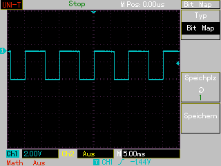

von H. H. (Gast)
Wo hast du oszi.bmp gemessen? Sinnvoll wäre über R25 zu messen, damit
man den Strom sieht.
von Tim K. (timkl1994)
An dem PWM Fähnchen

Nach der Formel vom Datenblatt ist der Widerstand doch sehr klein?
R = V_peakAC / I_TSM
von H. H. (Gast)
Tim K. schrieb:
> An dem PWM Fähnchen
Da siehst du nicht ob Strom durch den OK fließt.

> Nach dem Optokoppler messe ich kein vernünftiges Signal mehr.
Dann sollten wir diese Messung nach dem OK sehen, denn es bringt ja
nichts, eine Spannung zu zeigen, wo alles noch gut ist.
Tim K. schrieb:
> Ja, das Ansteuersignal ist synchron zur Wechselspannungs-Phasenlage.
Kann man dem Oszi-Bild leider nicht entnehmen.
Tim K. schrieb:
> An dem PWM Fähnchen
Dann solltest du zusätzlich noch die Spannung am OK messen. Die
Differenz zwischen diesen beiden Spannungen geteilt durch den R25 ergibt
dann den Strom durch die OK-LED.

Auch dann, wenn du den Optokoppler garnicht ansteuerst (Pin 1 und 2
überbrücken)?
Wenn er dann noch permanent durchgesteuert ist, ist der Optokoppler oder
der Triac kaputt, oder die reale Schaltung ist anders als der
Schaltplan.

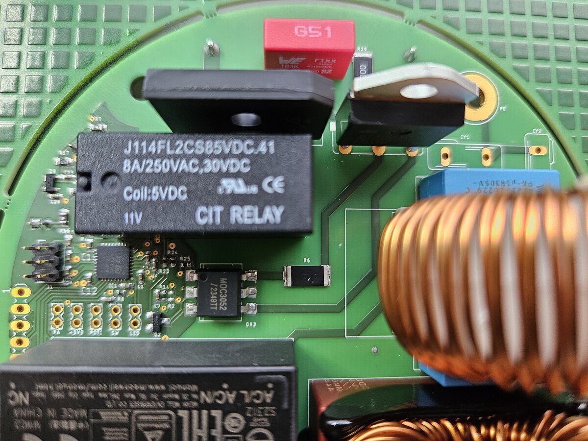

Dietrich L. schrieb:
> die reale Schaltung ist anders als der Schaltplan.
Den Verdacht habe ich. Da wäre ein Foto vom realen Aufbau nicht ganz
schlecht.

> Der Triac ist permanent durchgesteuert
Auch wenn du das Gate offenlässt (mindestens 1 Pin vom R6 auslöten)?
Aufbau
von H. H. (Gast)
Dann wird wohl der MOC3052 und/oder der BC817-40 kaputt sein.

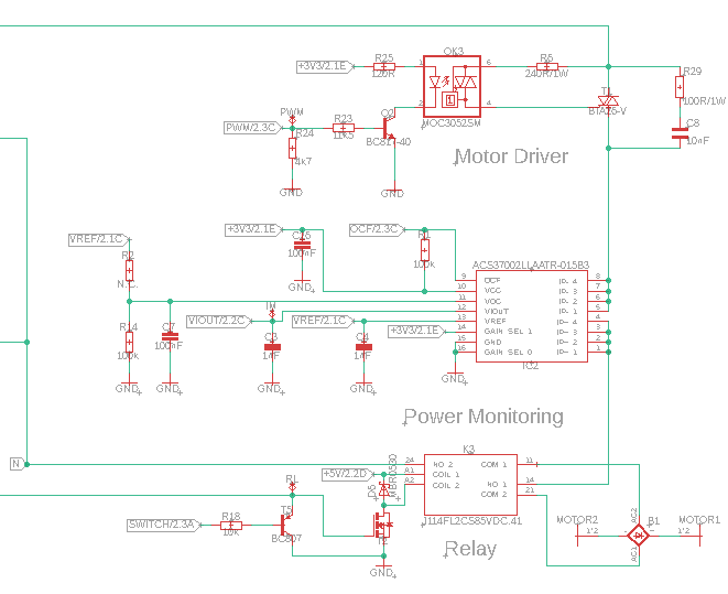

Mittlerweile funktioniert die Schaltung. Ich hatte vor dem Motor noch
einen Gleichrichter geschaltet. Den habe ich nun entfernt.
von H. H. (Gast)
Das kommt nun davon, dass man eben nicht alles gezeigt hat.
Schaltung
von Torsten B. (butterbrotstern)
Der Gleichrichter sitzt nach dem Triac (und dem Relais), vor dem Motor.
Jetzt überlege mal, wie der Strom vor und nach dem Gleichrichter
aussieht.
Du wirst erstaunt sein: das L des Motors versucht, den Strom konstant zu
halten, daher gibt es auf der AC-Seite eine längere Pause, in der der
Gleichrichter den Stromfluß übernimmt. Der ACS37002-Stromsensor wird das
bestätigen.

Tim K. schrieb:
> Schaltung
Ein Brückengleichrichter direkt um den Motor ist ok, macht Wabeco auch
so um ihre Waschmaschinenmotoren schneller laufen zu lassen, der TRIAC
sieht Wechselstrom und schaltet daher ab.
Dass dein Relais beide Adern zum Motor trennt, ist merkwürdig, eine
reicht eigentlich.

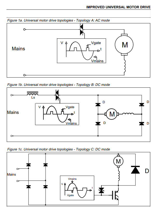

Ist die Größe der Längsdrossel hier entscheidend?
von Mario M. (thelonging)
Das ist keine Drossel, das ist die Feldwicklung des Reihenschlussmotors.
Ich meine Ls
Ach so. Die Drossel verringert die Stromänderungsgeschwindigkeit und ist
in Abhängigkeit vom Triac zu dimensionieren. Aber warum liest Du nicht
das Datenblatt, aus dem Du das Bild kopiert hast?
https://www.st.com/resource/en/application_note/an422-improved-universal-motor-drive-stmicroelectronics.pdf
