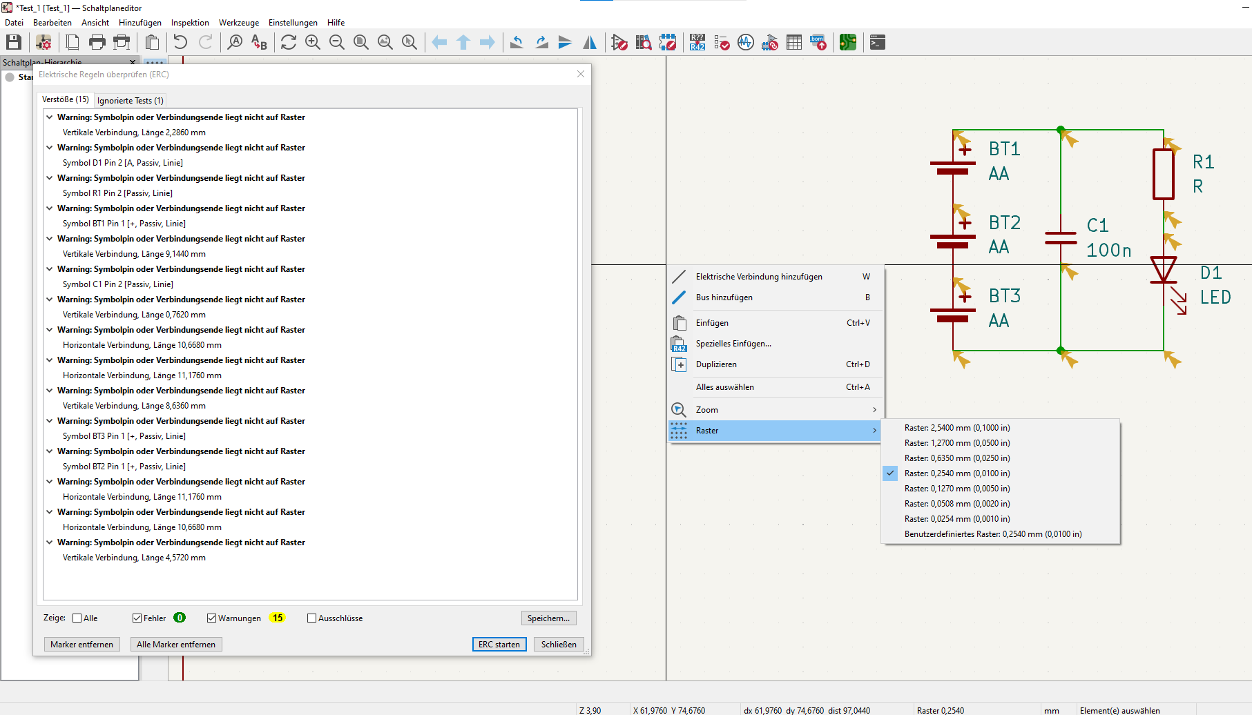

Ich bin Anfänger in KiCad.
Hat jemand eine Idee warum ich so viele Warnmeldungen beim ERC bekomme?
Ich habe ein neues Projekt erstellt und nichts an den
Rastereinstellungen geändert und diesen kleinen Schaltplan erstellt. Die
Bauteile sind alle original aus den zu KiCad mitgelieferten
Bibliotheken. Ich kann auch kein Problem erkennen selbst wenn ich ganz
nah an einen Fehler ranzoome liegt das Fadenkreuz optisch perfekt mittig
auf der Verbindung.
Klar ich könnte in den ERC Einstellungen "Ignorieren" auswählen, dann
wäre es weg, mich interessiert aber woran es liegt das die Warunungen
kommen.

Das Standard-Raster für Schaltpläne ist 1,27mm.

OK das muss man erstmal wissen das der ERC anscheinend fest auf die
1,27mm programmiert ist.
Naja ich bastel jetzt schon über Wochen immer wieder an einem großen
Schaltplan herum und kann mich gar nicht mehr erinnern das ich das
Raster anscheinend auf 0,254mm runtergestellt habe. Aber das muß ich ja
zwangsweise gemacht haben da es ja unmöglich ist einen Verbindung an die
Bauteile zu bekommen wenn das Raster standardmäßig nach einer
Neuinstallation von KiCad auf  2,54mm steht.
Danke für den Tip. Dann habe ich ja jetzt erstmal eine ordentliche
Klickarbeit vor mir um alle Bauteile und Verbindungen auf das 1,27mm
Raster zu holen.

Wegen Raster. Neu installieren musste nichts. Unten rechts steht die
aktuelle Rastereinstellung. Auf freier Fläche > rechter Mausklick > Menü
> Raster ... kannste jederzeit einstellen. Im Schaltplan macht rein
praktisch was anderes als RM 1.27 keinen Sinn, sprich das Kästchenraster
ist schon optimal und die Symbole sind auch darauf abgestimmt.

Ich habe das zwar noch nicht gebraucht, aber es scheint als ob Kicad dir
dabei helfen kann.
- Raster passend einstellen
- Einen Schaltungsteil oder die ganze Schaltung selektieren, ggf. rechte
Maustaste -> Select All
- rechte Maustaste -> Align Elements to Grid
- Selektion wieder aufheben (mit der linken Maustaste irgendwo auf den
Schaltplanhintergrund klicken)
- Gegebenenfalls nacharbeiten.
- ERC nochmal laufen lassen.

Danke hierfür, ein sehr guter Tip. Ich habe es mit einer alten
Sicherungskopie ausprobiert und es funktioniert. Schade hätte ich noch
ein bißchen gewartet und den Tip gelesen hätte ich mir die
dreiviertelstunde Arbeit gespart alle Bauteile und Verbindungen einzeln
mit dem "Ziehen" Befehl zu bewegen. 536 ERC Warnungen waren das.
Dann sollt doch keine Meckerei kommen, wenn die Pins auf 2x50mil liegen.
von Frank L. (florenzen)
Rainer W. schrieb:
Das ist richtig.
Da lagen sie aber nicht. Schau dir den Screenshot im ersten Beitrag noch
mal genau an, dort ist 10mil eingestellt und nicht 100mil.
