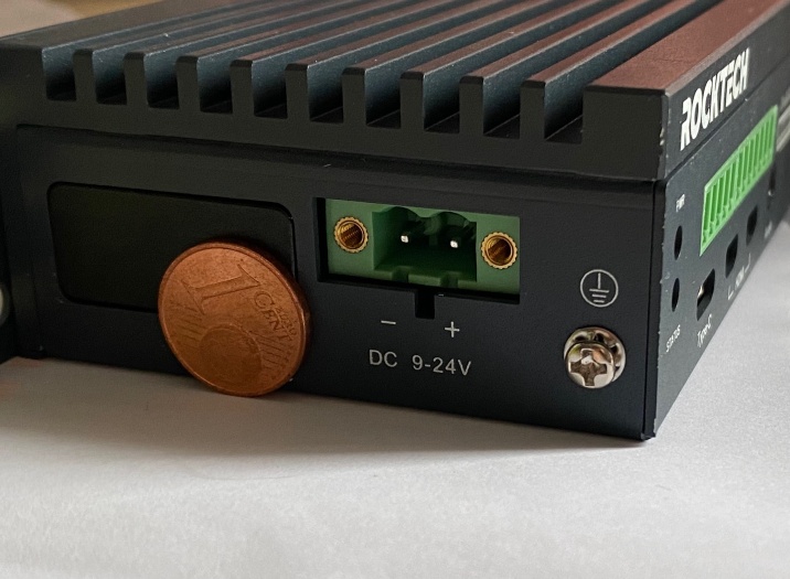

Ich habe mir einen gebrauchten Raspberry Pi gebuchtet. Was ich
zusätzlich bekommen habe ist ein Gehäuse und ein aufgestecktes Netzteil,
das ich gerne benutzen würde.
Kennt jemand diese Stecker?
Pinabstand 5,08mm
Das ursprüngliche Produkt war ein Rocktech Industrial Smart Gateway
(ISG-502)

Da dürfte zum Beispiel dieser Stecker passen:
Würth 691340500002
https://www.we-online.com/en/components/products/TBL_5_08_3405_VERTICAL_W_FLANGES_69134050000X
Du musst nur gucken, ob die Schrauben bei Dir passen.

Die sind in der Industrie üblich.
z.B. sowas:
https://gtech-shop.de/Steckverbinder-2EDG-508mm-Hutschienenmontage#

Allerdings hier eine ungeschickte Verwendung: Der Vorteil der
Verschraubung wird dadurch zunichte gemacht, daß das Gegenstück nicht
mit dem Gehäuse verbunden ist, sondern im Zweifelsfall aus der Platine
gerissen und gehebelt wird.
Aber man hat ein paar Sekunden bei der Endmontage gespart, weil man die
Platine nur ins Gehäuse werfen muß.
Äh, nö!
Die Verschraubung ist einzig und allein die Verriegelung des
Gegensteckers. Die sollte günstigerweise bündig mit der Außenfläche
sein, es gibt auch Gegenstecker die größer sind als das Loch (die mit
Federklemmen).
Da darf kein Gehäuse dazwischen sein, sonst passt die Stecktiefe nicht
mehr.
Und ob der hält kannst  du so gar nicht erkennen, der hat unten die
Möglichkeit mit der Platine verschraubt zu werden. Ist bei den
zweipoligen auch sinnvoll. Obs hier gemacht wurde?

Auf der Platine wurde nur gelötet. Ich sehe aber auch keine Löcher für
eine Verschraubung auf dem Bauteil. Kann natürlich sein, dass da ein
Gewinde ist, das man nicht sieht, weil es von der Platine verdeckt ist.
Nicht super schlimm für mich. Ich habe ja nicht die Anforderungen wie in
der Industrie.
