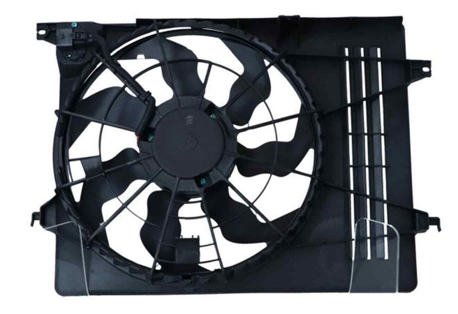

Aktuell möchte ich bei einem Fahrzeug den
mechanischen Kühlerlüfter durch einen PWM gesteuerten,
temperaturabhängigen Lüfter ersetzen. Der Grund liegt in der
Geräuschreduktion und der Effizienz eines elektronischen Lüfters.
Dazu habe ich bereits einen passenden Lüfter erworben (Datenblatt s.
Anhang) und muss diesen jetzt irgendwie ansteuern. Ich dachte mir, dass
das am einfachsten durch bspw. ein Arduino o.ä. erfolgen könnte.
Der Lüfter hat - soweit ich das verstehe -die Steuerungselektronik
eingebaut und benötigt nur das PWM Signal (bitte korrigieren wenn ich
hier falsch liege).
Ich würde mich freuen, wenn ich hier Tipps, Hinweise oder sonstiges zu
meinem Vorhaben bekommen würde. Wie würdet ihr das machen?
Vielen Dank im Voraus
Beste Grüße
Manne

von Michael B. (laberkopp)
Stimmt.
Und wiher bekommst du die )Motor)Temperatur ?
Das ist doch dein grösstes Problem. Anzapfen des Kühlwassersensors oder
Auslesen über ODB2 ist nicht-zrivisl.
Ein zweiter Sensor nur für den Lüfter erlaubt noch einfachere Steuerung
über den A Eingang. Ganz ohne Arduino.
Bordnetz --R--+--NTC--+-- A Eingang
            ZD10      R
GND ----------+-------+--

Sobald man fährt übernimmt der Fahrtwind die Kühlung. Der mechanische
Lüfter dreht aber immer mit - wenn auch verringert durch die thermo
Kupplung die auch die max Drehzahl begrenzt. Oder der Motor ist kalt,
man starte und hört erst mal nur den lauten Lüfter. Obwohl dieser
garnicht gebraucht wird. Mit einem elektronischen Lüfter kann der
Luftstrom je nach Bedarf gesteuert werden. Das ist der Vorteil.
Es geht mir aber nicht darum ob dieser Umbau Sinn macht (was macht schon
"Sinn" im Leben), ob ich das H-Kennzeichen gefährde, ob ich den richtig
dimensionierten Lüfter ausgewählt habe etc etc.
Ich interessiere mich lediglich für die Steuerung eines solchen
Dieser soll bei einer vordefinierten Kühlwassertemperatur starten (mit
Langsamanlauf) und die Drehzahl dann möglichst linear steigern bis zum
Erreichen der vordefinierten Maximaltemperatur. Sicher könnte man auch
noch andere Parameter wie  gefahrene Geschwindigkeit oder sonst was mit
einfließen lassen. Ich denke zum Anfangen sollte aber die
Kühlwassertemperatur erst mal ausreichen. Wo man diese am besten
angreift, an einem Punkt oder an mehreren, das sind dann wieder
nachgelagerte Fragen.
Sorry für meinen langen Text aber ich dachte es ist vielleicht hilfreich
um Missverständnisse zu vermeiden
Danke an alle und Grüße
Manne

Hab mal das Datenblatt überflogen.
Mir scheint, alternativ zu PWM kann der Lüfter auch ein Analog-Signal
als Input verarbeiten.  Du kannst dir also mit einem
temperaturabhängigen Widerstand und ein paar OP-Amps auch was analoges
zaubern.

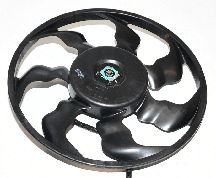

Es gibt Lüfter mit zezackten oder gewellten Flügelkanten,
die doch erheblich leiser sind.
Das hatte man sich wimre von Eulen-Flügeln abgeguckt
und führte dann z.B. auch zu gewellten Auslässen von Flugzeugturbinen
vielleicht kann man den bestehenden Lüfter entsprechend modifizieren,
ohne irgendwelche Eingriffe in die Elektrik vorzunehmen.

von Frank O. (frank_o)
Thomas R. schrieb:
> statt wie z.B. die genannten
> "Fledermausflügel".
Kannst du ein Bild dazu einstellen?
Mich interessiert die Aerodynamik.
Das würde ich mir gerne ansehen.
Danke!
von Thomas R. (thomasr)
Im Eingangsposting ist ein Lüfter mit "Sichelrad" abgebildet, das war in
den 90ern der letzte Schrei und ist mittlerweile nicht mehr
patentrechtlich geschützt. Einfache 7 Sicheln gleichmäßig auf den Umfang
verteilt erzeugen einen schönen "Ton".
Die Fledermausräder (kein feststehender Begriff, nur ein "Nickname")
sind die Weiterentwicklung und oft patentiert, also nicht frei
verfügbar. Man erkennt die daran, daß die Sichelflügel nochmals
Ausschnitte und Verdrehungen enthalten um möglichst unsymmetrisch zu
sein aber ohne Unwuchten. Das erzeugt dann keinen "Ton" (durch die
gleichmäßige Verteilung, Anstellwinkel etc. der Flügel) sondern verteilt
die Schallenergie auf ein breiteres Frequenzband was weniger auffällt.
Hinweis: praktisch alle Axiallüfter benötigen für eine effiziente
Wandlung von dynamischem in statischen Druck einen äußeren, stehenden
Leitring (das Äquivalent zur Schnecke beim Radiallüfter). Fehlt dieser,
ist der Wirkungsgrad noch erheblich schlechter (wie beim vielen
einfachen Viscolüftern aus Blech). Der Mantel muß sich ja mit dem
Lüfterrad bewegen können also am Motor befestigt sein.
Da ist der Elektrolüfter im Vorteil, weil dieser nicht am Motor
befestigt wird und so den Ring ohne weiteres mitbringt.
Lüfterradentwicklung ist viel "schwarze Magie" auch noch in Zeiten von
CFD.
Thomas R. schrieb:
> Die Fledermausräder
Danke für die Bilder!
Kannte ich nicht, aber der "aerodynamische Trick" ist ganz gut.

von Matthias B. (turboholics)
Nutz die Bilder als Inspiration... .
Und in der Anleitung siehst du evtl auch wo die Geber platziert werden.
