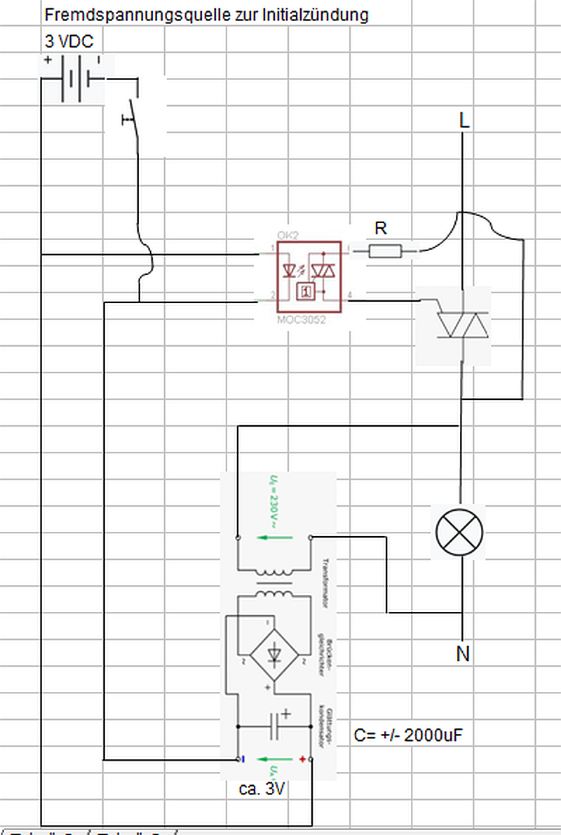

Kennen ...
Na ja, einen MOC, Triac und ggf. "R", Diode, kl. Elko ... mit
filigraner, fliegender Verdrahtung, die jedes freie Volumen nutzt ...
das könnte gehen, aber ich verstehe deinen generellen Einwand.
> ... weil ein Triac dafür nicht unbedingt das passende Teil ist ...
Ich dachte, ich könnte mit dem ersten "Flackern" des DS., via
C.-Netzteil die 230VAC, die der DS. für ein paar Sekunden liefert,
runter auf ca. 2 VDC bringen und damit einen MOC ansteuern, der dann
zunächst den Triac zündet.
Der Triac wiederum liegt in Reihe mit der Last an konstant 230VAC.
Einmal gezündet könnte er sich dann, via der gleichen Ansteuerung
(C.-Netzteil, MOC) selbst triggern, erhalten.

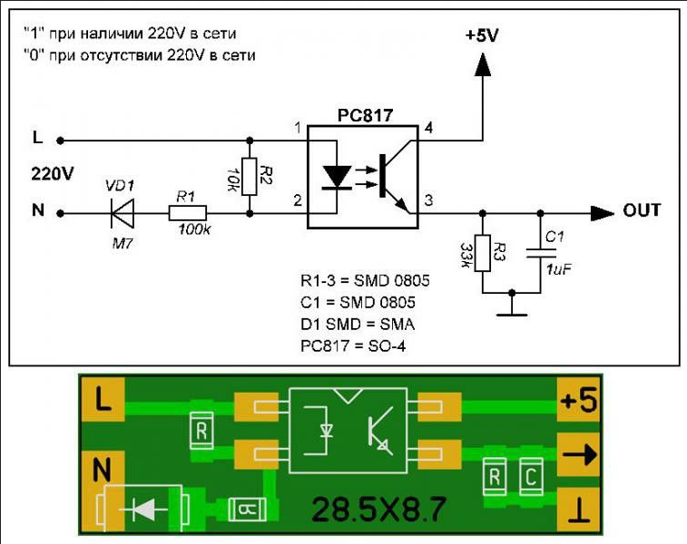

In der Abb. wird zwar ein PC817, mit Transistorausgang gezeigt, aber der
LED-Eingang via 230VAC ist somit möglich.
Der LED-Eingang des MOC 3063 dürfte also im Prinzip genauso angesteuert
werden können. (Ggf. Spannung anpassen, Strom begrenzen etc.)
Ein Elko vor dem Gate des Triacs ist in dem Fall natürlich Unsinn.
(Da war ich wohl in Gedanken dabei, dass man einen Triac auch mit DC
ansteuern könnte.)
Aber ein Elko parallel zu LED Eingang des OK sollte die 10ms doch
überbrücken können? !
Vielleicht reicht hier schon der Siebkondensator des Netzteils? !

von Thomas S. (Firma: Chipwerkstatt) (tom_63)
Den PC817 so zu beschalten finde ich nicht gut. Was soll der 10K
parallel?
Und für 230V dies so zu machen finde ich grundsätzlich schlecht.
von Rainer W. (rawi)
> parallel?
Irgendwo muss der Leckstrom von VD1 hin, sonst steigt die Spannung.
von Dirk P. (dipililum)
Hallo Thomas,
entschuldige, wenn das missverständlich war.
Ich finde im www keinen Schaltplan, der einen MOC30XX Led-seitig mit
einem 230VAC Signal beschreibt.
Meine angehängte Datei mit dem PC817 sollte nur eine Möglichkeit
aufzeigen.
Ich habe die Schaltung nicht auf ihre Funktionalität überprüft. Sorry!
Ich werde hier real einen LED-Treiber oder ein C._Netzteil verwenden
wollen und die Werte entsprechend dem MOC Datenblatt anpassen.
Je nach MOC Typ z.B. 3042M = 3VDC, 10 ma
von Manfred P. (pruckelfred)
Weil es sinnlos ist?
Hallo Manfred,
so ganz "sinnlos" ist es wohl nicht. Finde zwar keinen Schaltplan, aber:
1-Bit AC 220V Optokoppler Isolation Modul Testen Board Adaptive für PLC
2.Functuon:Testing whether AC 220V is existed
3.Ouput TTL Level:can use SCM to test,voltage is 3-5V
Da habe ich zwar keinen Triac-Ausgang der einen Triac direkt ansteuern
könnte, aber das könnte man sicher umstricken. 4€ ist mir der Spaß wert.
Hallo Steve,
danke für deine Bereitschaft dich nochmals mit dem Thema zu befassen.
Gerne würde ich eine Schaltung zeichnen, die meine Idee besser
verständlich macht.
Aber meine Mittel hierzu sind im Moment begrenzt, deshalb versuche ich
es nochmal zu beschreiben.
Der Last-Triac wird durch ein Gleichspannungs-Fremdsignal, das über
einen Optokoppler-Triac an den Triac weitergeleitet wird, kurzzeitig (
für +/- 2 Sec. - bspw. über einen Taster) angesteuert.
Der Last-Triac schaltet also folgend eine Last und parallel dazu ein
Netzteil ein.
Das Netzteil stellt eine Gleichspannung zur Verfügung, die durch einen
Siebkondensator geglättet wird.
Mit dieser Gleichspannung versorge ich den v.g. Optok.-T., der dann
wiederum den Last-Triac triggert.
Meiner Ansicht nach sollte der Siebkondensator des Netzteils
(1000-4000 uF? !) in seiner Entladephase eine Gleichspannung liefern,
die den Optokoppler-Triac, über den Nulldurchgang des Last-Triacs
hinweg, mit Gleichspannung versorgen würde, sodass der Last-Triac
"kontinuierlich"  vom OK-T. getriggert wird? !
Habe ich hier einen Denkfehler übersehen?
Natürlich ist das nur die grobe Schaltvorgabe.
Spannungsanpassung, Vorwiderstände, Snubberless, Zerocross etc. sind
hierbei noch nicht im Detail ermittelt, berücksichtigt.
Bitte frag nicht nach dem Sinn.
Ich will nur wissen, ob es so funktionieren würde.
von Monk (Gast)
Auf diese Weise kannst du kurze Unterbrechungen des Steuersignals
überbrücken. Aber das ist weder eine Selbsthaltung noch ein
Schmitt-Trigger (mit Hyterese).
Und ich fürchte, dass du damit das Flackern der Lampen bei grenzwertiger
Helligkeit nicht unterbinden kannst. Die eigentliche Problemursache ist,
dass dein Dämmerungsschalter bei Dunkelheit das Licht an macht, dann
sieht er dass es heller geworden ist und macht das Licht wieder aus.
Daran ändert dein Konzept nichts. Es verzögert nur die Schaltvorgänge
und damit die Geschwindigkeit der Schaltvorgänge.
Sorry, ich kann nicht anders.
Hallo Steve,
bitte vergiss den DS. - Den zu modifizieren habe ich aufgegeben.
Selbst wenn ich die Schaltung noch so klein und filigran aufbauen würde
und selbst wenn es funkt. würde ... Ich denke es wird sich nicht ins
Gehäuse integrieren lassen.
Aber die techn. Möglichkeit beschäftigt mich doch weitergehend.
Bin ich da mit meiner Idee, wie ich sie zuletzt beschrieben habe, so
daneben?
Wenn du sagst,
überbrücken.
Aber das ist doch das, was den Nulldurchgang des Triacs ausmacht?
Somit würde den Last-Triac doch dann kontinuierlich getriggert und damit
"erhalten" bleiben?
Welchen Denkfehler begehe ich denn da?
Natürlich muss ich den Last-Stromkreis irgendwann manuell unterbrechen,
um dem ganzen Einhalt zu gebieten, aber das wäre so gewollt.
von Monk (Gast)
Ich habe keine Lust, mich noch häufiger zu wiederholen. Du bist total
auf deinen fehlerhaften Lösungsansatz fixiert, ohne das Problem
verstanden zu haben.
Da kann ich dich offenbar nicht heraus holen. Baue es auf und
analysiere, warum es etwas ganz anderes tut, als geplant. Dann kommst du
vielleicht dahinter.
Hallo Steve,
bleib doch freundlich, wir sind alle mal auf dem Holzweg.
Ich verstehe nur noch nicht, wo das Missverständnis begraben ist.
Wenn es so ist, wie du sagst, wie soll dann z.B. dieses elektronische
Relais, s.Anhang. , funktionieren?
Hier wird der OPTR mit einer konstanten Gleichspannung angesteuert und
es ist sicher nicht so gedacht, dass er nur für eine halbe Sinuswelle
das Licht einschaltet.
Oder ist die Schaltung ein Fake?
Warum erwähnst du immer wieder das "Flackern"?
Ich will den DS. nicht mit dieser Schaltung modifizieren,
Schmitt-Trigger ersetzen oder Hysterese beeinflussen etc..
Das habe ich doch mehrfach in diesem Thread, auch dir gegenüber,
berichtigt.
Vergiss den DS.!
Vielleicht habe ich, in dem ich das Thema mitten im Thread wechsel, hier
das ganze ein wenig durcheinander gebracht und sollte es in einem neuen
Thread zur Diskussion stellen?
Aber, weil es sich herleitet, hatte ich das nicht für nötig erachtet.
Sorry!

von Monk (Gast)
Ganz normal, aber es hat keine Selbsthaltung.
Habe meine Schaltungsidee nun eingestellt.
Ich habe einfachheitshalber in der Darstellung eine Schutzbeschaltung
nicht dargestellt und ggf. müssen hier noch Strombegrenzung und
Spannungsanpassung, gem. der Datenblätter der Triac Bauelemente,
berücksichtigt werden? !
Das dargestellte Trafo-Netzteil könnte man u.U. durch
einen Led-Treiber 3VDC
oder einen AC/DC Buck Converter 220VAC/3VDC
Oder mit dem Signalgeber, wie bereits im Thread beschrieben:
 ersetzen, anpassen und ggf. zusätzlich durch einen Elko puffern? !
Der Triac mag zwar keine kapazitiven Lasten,
aber die ohmsche Last der Glühbirne könnte das kompensieren? !
Das kommt auf einen Versuch an - sonst eben Trafo-Netzteil
von Monk (Gast)
Da fehlen ein paar Bauteile. Funktionieren wird es wohl, aber unsinnig
kompliziert.
Für so etwas nimmt man besser ein bistabiles Relais.
Oder eine Lampe, die mit DC versorgt wird und einen Thyristor, der sich
dann tatsächlich selbst hält.
von Monk (Gast)
Nein. Die Glühbirne belastet den Triac zusätzlich. Und da es (fast)
keine Glühbirnen mehr gibt, hast du dort wahrscheinlich eine LED Lampe,
die ein weiteres Schaltnetzteil enthält!
Der Einschaltstrom von Schaltnetzteilen ist oft sehr hoch. Nutzer von
Zeitschaltuhren, Funkschaltern und Steckdosenleisten mit Schalter kennen
das.
Der Triac braucht Schutz gegen Spannungsspitzen.
Die LED braucht einen Vorwiderstand.
Die Batterie muss davor beschützt werden, vom Netzteil geladen zu
werden.
Das Netzteil muss eventuell vor Fremdspannung von der Batterie geschützt
werden (kommt aufs Netzteil an).
Der Taster muss vor dem hohen Ladestrom des Kondensators im Netzteil
beschützt werden, sonst hält er nicht lange.
