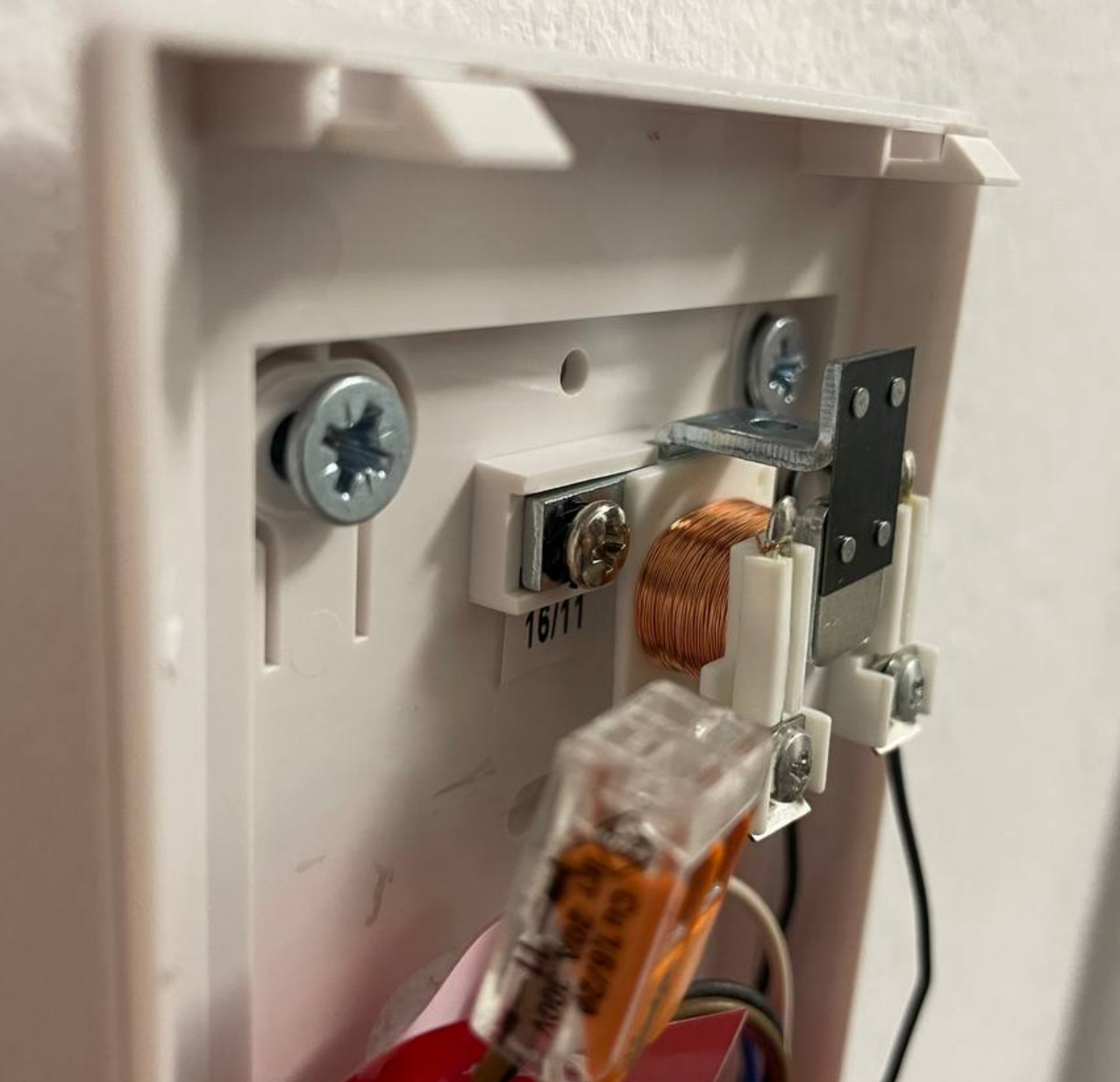

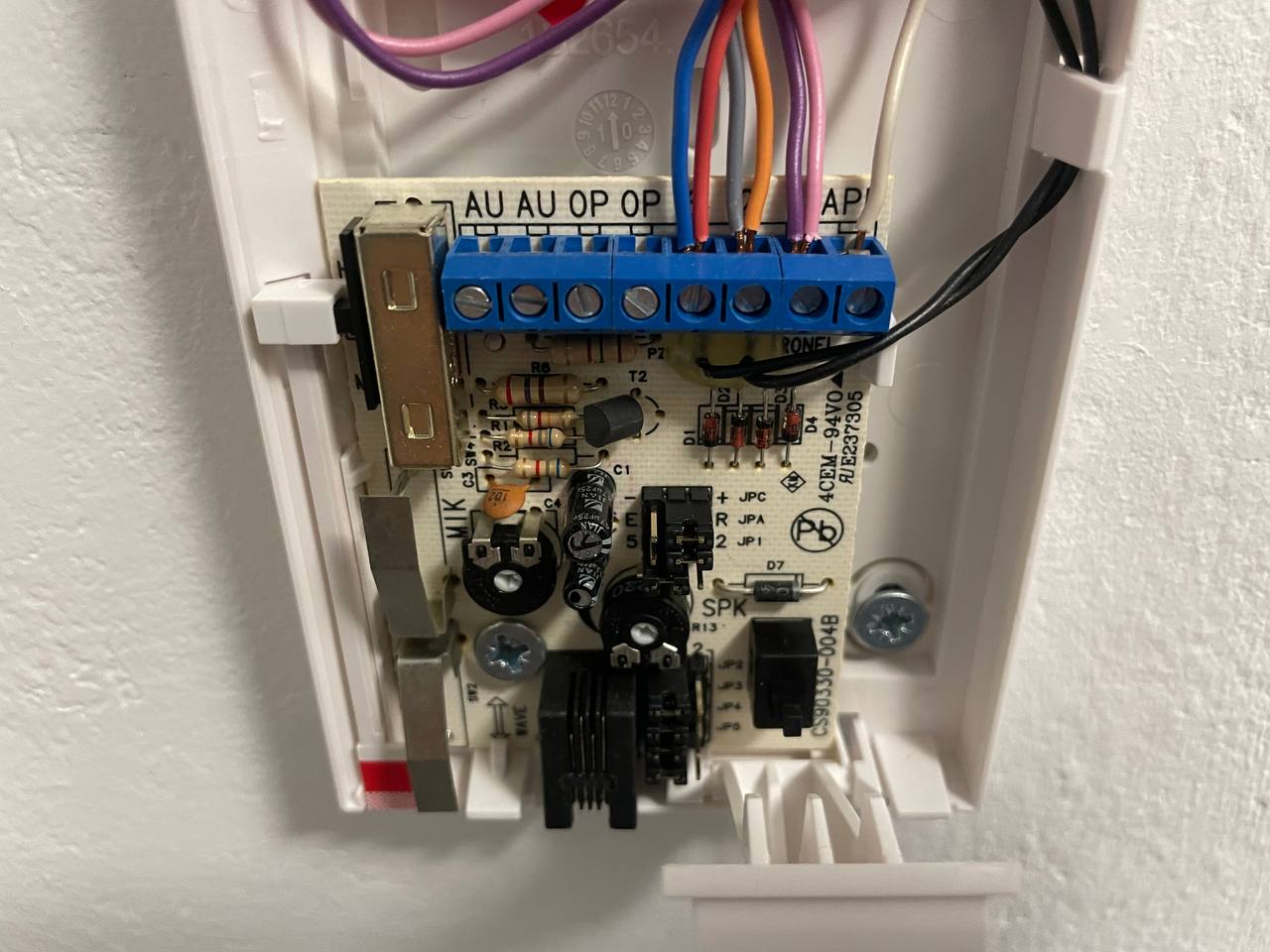

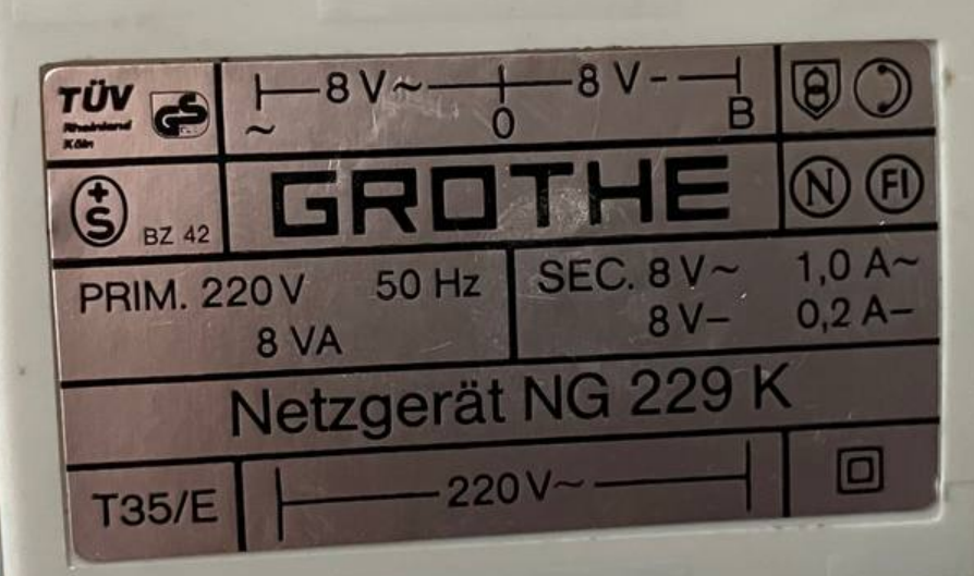

Ich möchte ein Türklingelsignal detektieren und schalten. Wie die Anlage genau heißt, kann ich nicht sagen, doch das Haustelefon ist ein Grothe HT623, Datenblatt: https://media.grothe.de/docs/iba_ht623_74333_mv015500_b_2021-04-20.pdf Der Gong ist ein lautes Ding mit Spule (siehe Bilder 1 und 2) und wird gespeist über einen Trafo mit 8 Volt (Bild 3). 1) Zunächst habe ich folgende Frage: Gong, Türöffner und Glimmlämpchen laufen sicherlich über AC, doch wofür ist die DC des Trafos? Ist die nur für Lautsprecher und Mikrofon? 2) Das Signal möchte ich jeweils mit einem Optokoppler detektieren und schalten. Ich dachte daran, für das Schalten einen Panasonic AQH verwenden (der dürfte für diese Anwendung optimal sein), ich bin nur nicht sicher, ob ich hier einen AQH3213 oder einen AQH3223 verwenden soll. Beide schalten bis zu 1,2 A durch. 3) Welcher Optokoppler hingegen wäre für das Detektieren optimal? 4) Der Optokoppler wird logischerweise aus dem Trafo gespeist, besteht hier trotz der geringen Stromabnahme die Gefahr, dass die Anlage gestört wird, oder ist das hier eher unwahrscheinlich?
Du brauchst ein so genanntes "Zusatzrelais" von Grothe. Google mal nach HTZ 788, das passt vielleicht. Denke daran dass das ein Bus-System ist. Wenn du Mieter bist und die Anlage kaputt bastelst, kann es sau-teuer werden. Dagegen sind die 50€ für die offizielle Lösung Peanuts. Das Netzteil liefert 8V AC für den Türöffner. Alles andere hängt am Bus B. Stromversorgung, Sprache und die digitale Signalisierung.

Das verlinkte Datenblatt passt nicht zum Gerät. Man beachte die Beschreibung der Anschlüsse und Jumper, sie stimmen beide nicht mit dem Foto überein.

Erwin schrieb: > Ich möchte den Gong einerseits detektieren Welchen Gong? Auf den Fotos ist kein Gong zu sehen, und auch unklar, wie und womit er angesteuert wird.

Gong ist der falsche Ausdruck - es ist kein einmaliges Geräusch -, ich meine abstrakt die Klingel, im vorliegenden Fall das andauernde (furchtbar laute und unangenehme) Rattern, solange der Knopf gedrückt wird. Die ist sichtbar im zweiten Bild, das ich im Eröffnungsbeitrag hochgeladen habe.

Erwin schrieb: > ich meine abstrakt die Klingel Das ist weder ein Gong, noch eine Klingel. Wie gesagt ist das ein Summer.

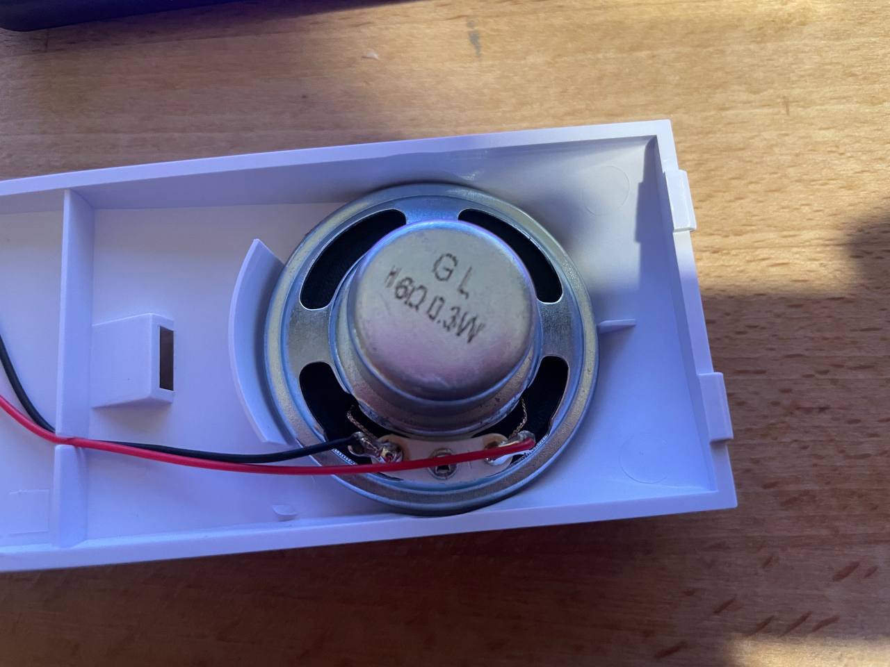

Weil es sich um dasselbe Projekt handelt, allerdings mit zwei Systemen hätte ich eine Frage betreffend das Fermax 80447: https://www.fermax.com/.doc-download?type=handbook&slug=97771b-telefono-citymax-4-n-proy-265-esp-ing-fr-al-ru-arabe&lang=en Anders als beim Grohe, der als Klingel einen mechanischen Summer einsetzt, ertönt beim Fermax der Ton direkt aus einem Lautsprecher mit 0,3 Watt im Hörer. Den würde ich gerne um ein paar dB leiser stellen. Ich dachte daran an ein kleines Trimmer-Potentiometer, aber deren Belastungsgrenze liegt meist deutlich unter 0,3 W, auch wenn die Klingel natürlich nur wenige Sekunden betätigt wird und ich weiß nicht, wie viel Ohm ich hier benötigen würde.
Ich entziffere 6 Ohm auf dem LS. Also würde ich mit 1-2 Ohm in Serie probieren, ob die Lautstärke reicht. Ansonsten den Widerstandswert noch etwas erhöhen. Normale 1/4W-Widerstände sollten reichen.
