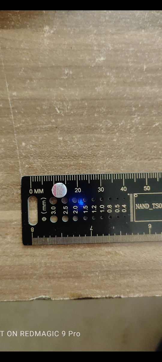

ich bin neu hier und benötige gleich mal eure Hilfe?
Alles was ich über das Bauteil weiß, ist das es aus einem lenovo
Ultrabrook stammt und wahrscheinlich ein 6,3v Elektrolytkondensatoren -
Semiconductor vllt auch was ganz anders ist.
Ich freue mich über jede Hilfe.
Grüße
von Monk (roehrmond)
Aluminium Elko 220uF 6,3V.
Den kannst durch andere Modelle mit 220uF und mindestens 6,3V ersetzen,
sofern die Abmessungen passen.
Das wird nicht lange halten  die VLPS sind immerhin ultra low esr
polymer

Danke für die schnelle Antwort.
Das habe ich als erstes gemacht. Erfolglos leider. Weitere fehler habe
ich bisher nicht gefunden.
Auf den Wärmebildern war auch nichts auffällig.
